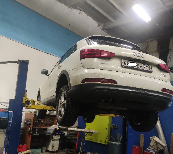

Так вот сегодня поехал в сервис самообслуживания, не для того чтобы сэкономить, а мне по кайфу самому все делать :bomb:

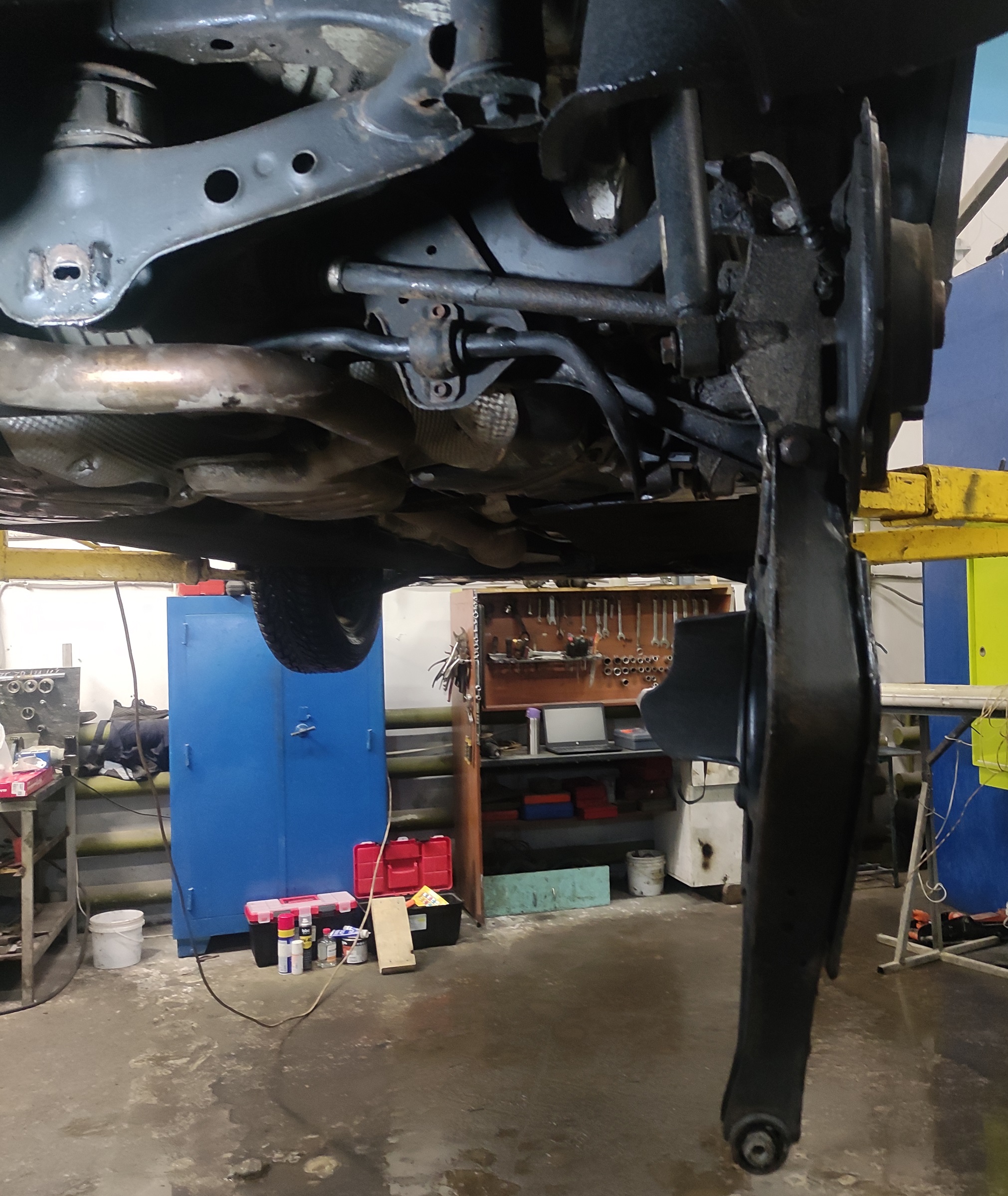

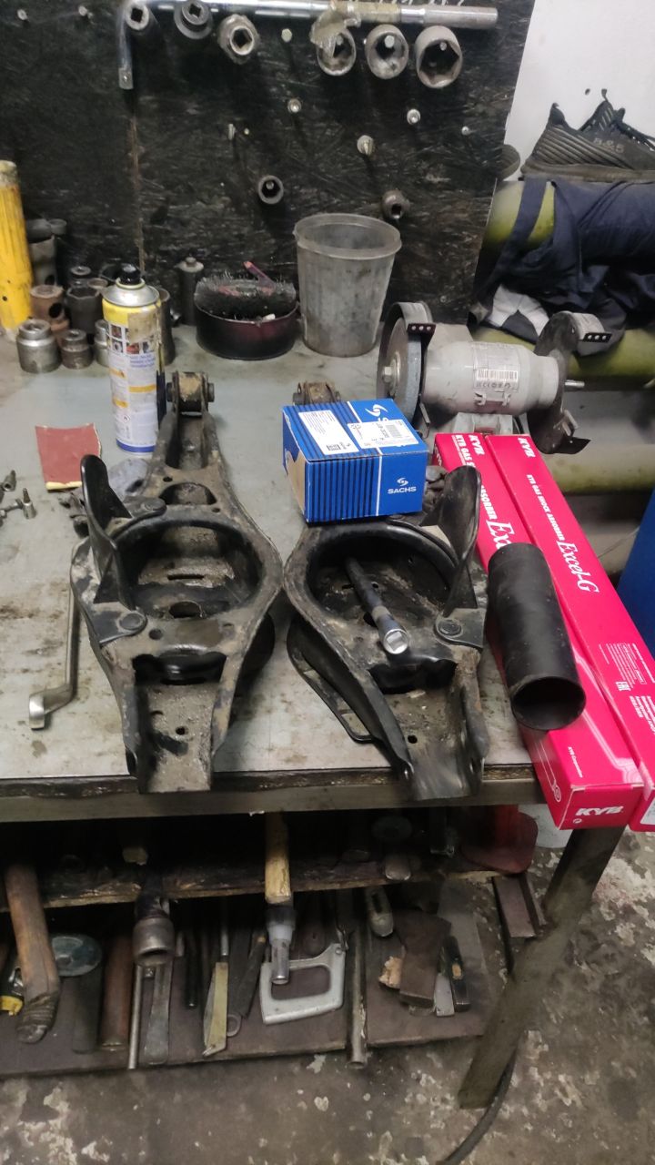

8-) Поменял: сайленты развальные перепрессовал сам, ориентацию отливов делал по нашему же форуму, нашел фотки у Якова :good: , поменял опоры амортизаторов задних и сами амортизаторы с отбойниками, болты все новые там где надо согласно Эльзе... Пружины новые и их опоры....
Один болт развальный был извлечен успешно, на левом же рычаге он успешно закис в ноль внутри втулки сайлента. Резал его болгаркой. И вот эта вся история с болгаркой и самонадеянность/невнимательность привела к тому, что пролохотронил на нем датчик положения кузова (стоит биксенон и корректор). Главное что взял и ноут с Эльзой!!! :x На пассате то были галогенки :cry:

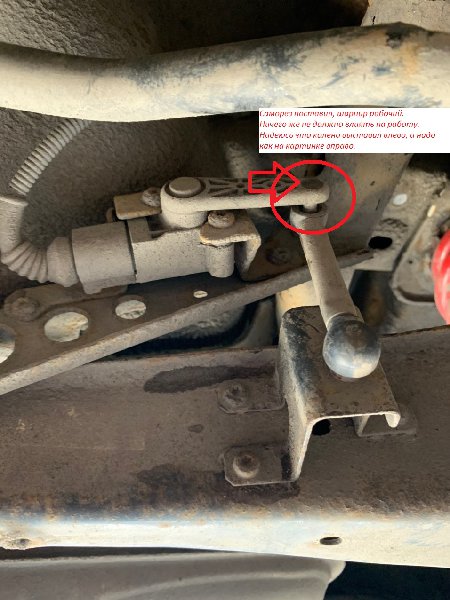

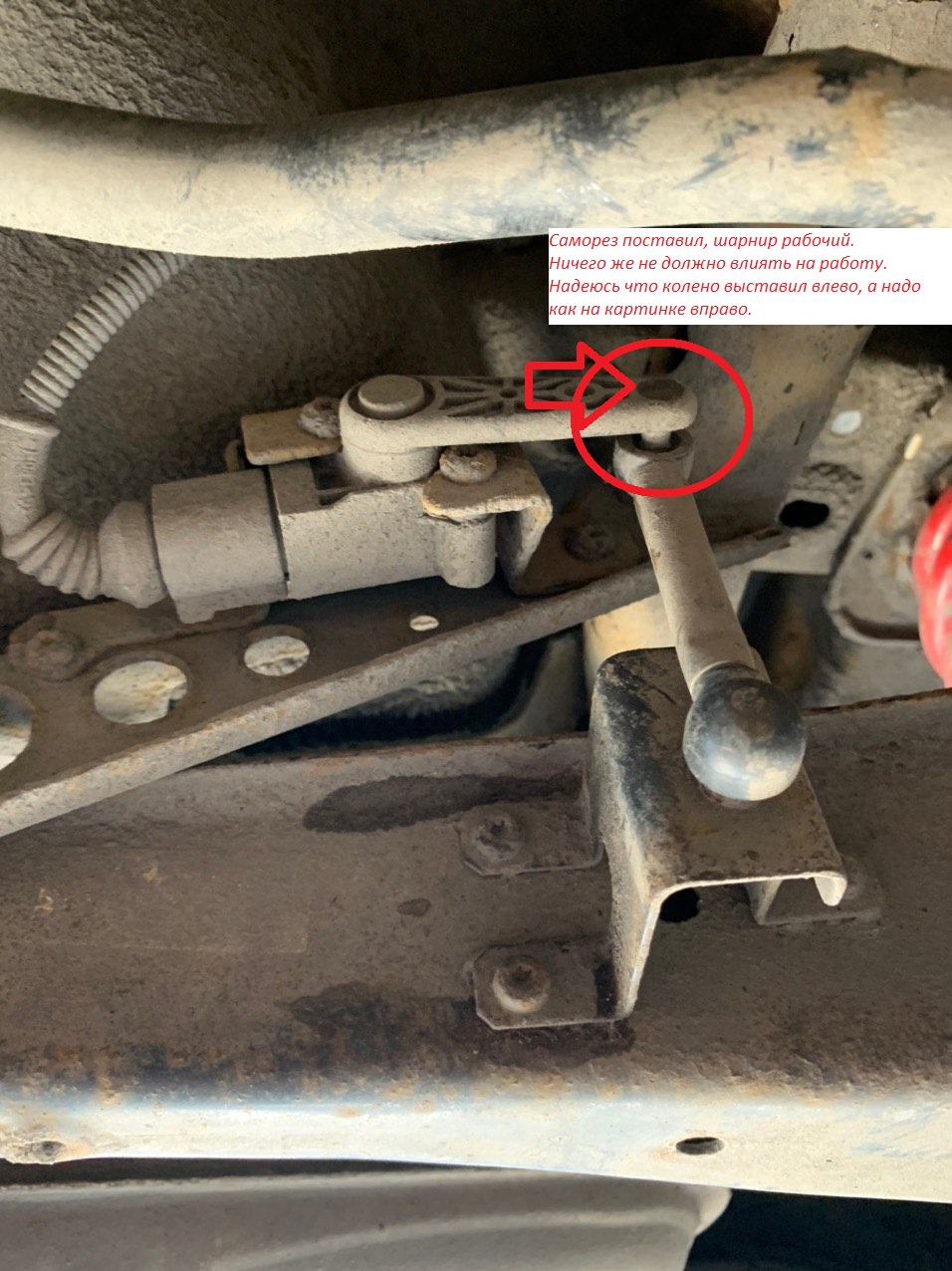

Короче сосредоточив все внимание на спиле закисшего сайлента, когда он был спилен и я, стоя сзади опускал пружину гидростойкой (сзади опять же находился, где датчика не видно) - я его сломал - отломилось коромысло. Где то видел, что крепят саморезом это соединение, причем подвижность остается - там шарнир то рабочий, на пассатах там по моему даже гайка стоит, на ауди же сделали монолит. Отремонтил так. По логике должно было сработать, но нет!
Фары тестятся при запуске, скачут вверх-вниз как бешенные, потом уходят вниз и все приехали( ПТФ и то дальше светят).
В общем думаю еще завтра поеду на сход развал там и проверю, может я просто колено вывел влево, а оно должно быть вправо (век живи век учись - запоминать важные моменты)

Все оказалось как предполагал- перепутал положение воробьиного колена датчика наклона. Сразу и свет стал нормально работать и проблем нет. Все супер
