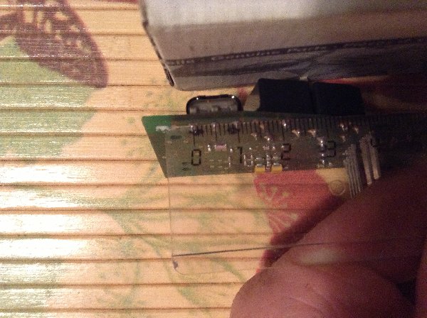

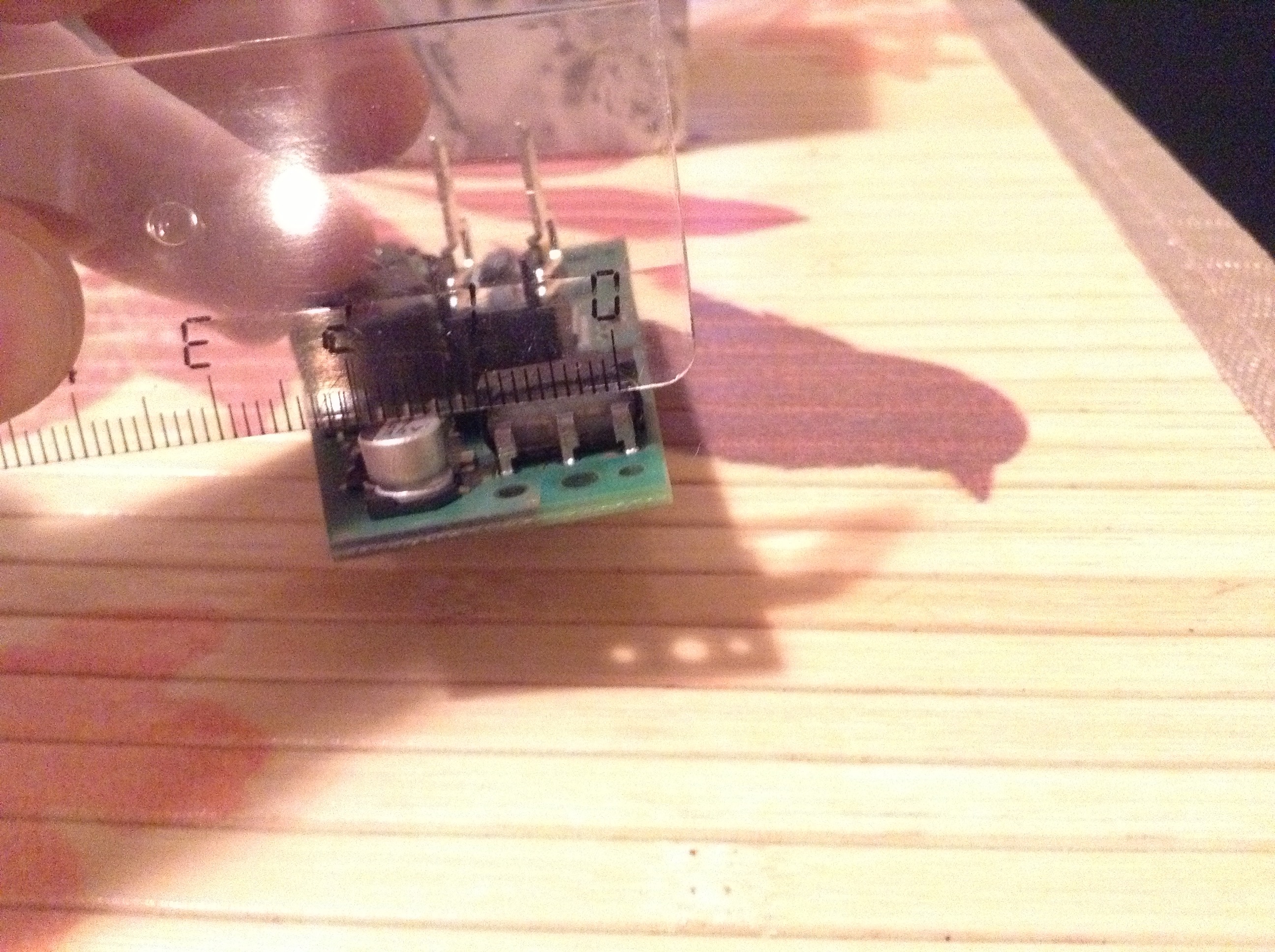

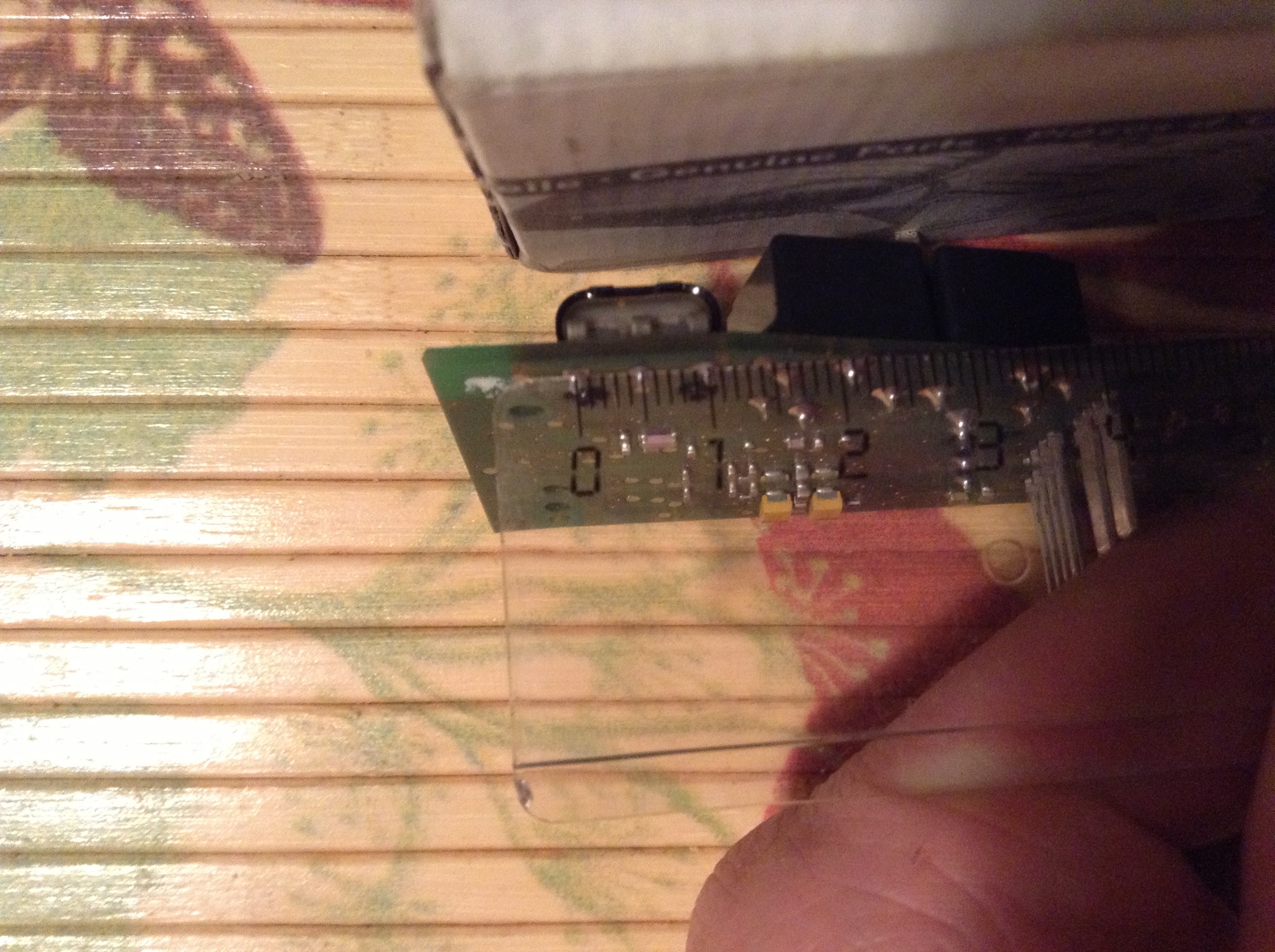

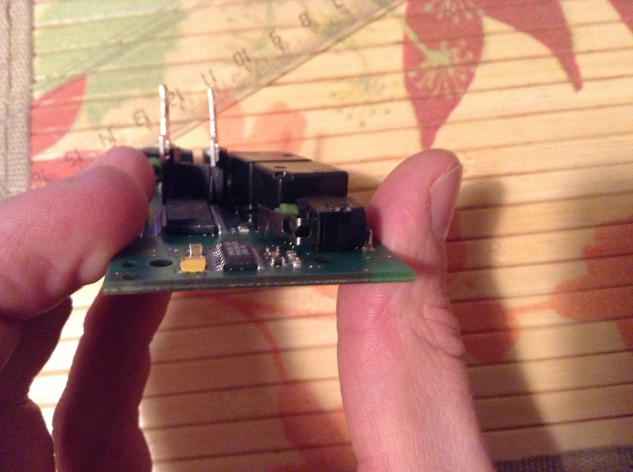

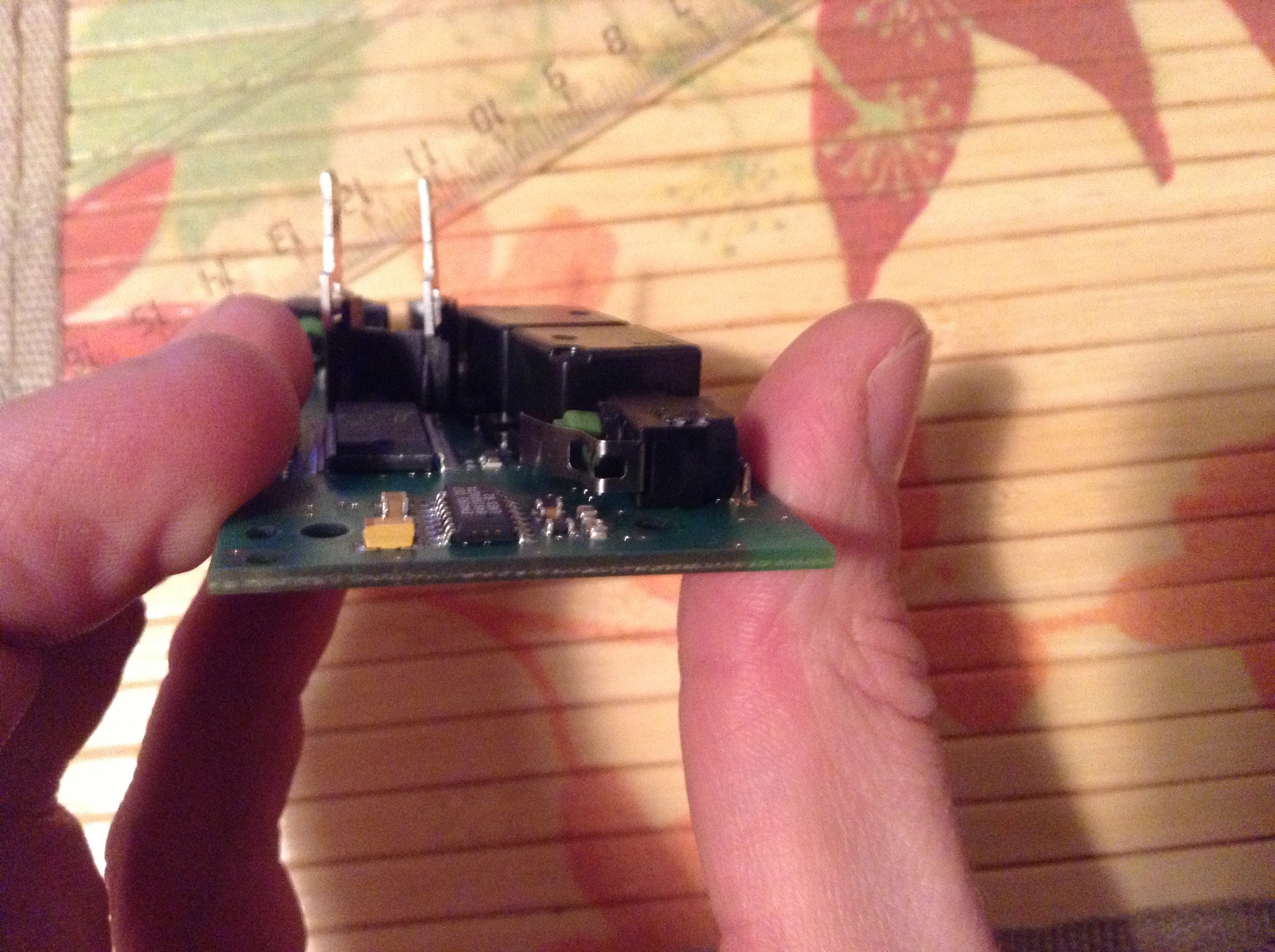

Как показала незначительная практика летит именно микрик без язычка

Ага, 0,5 между ногами, вывод: Пашка вскрыл чей-то канал)))
