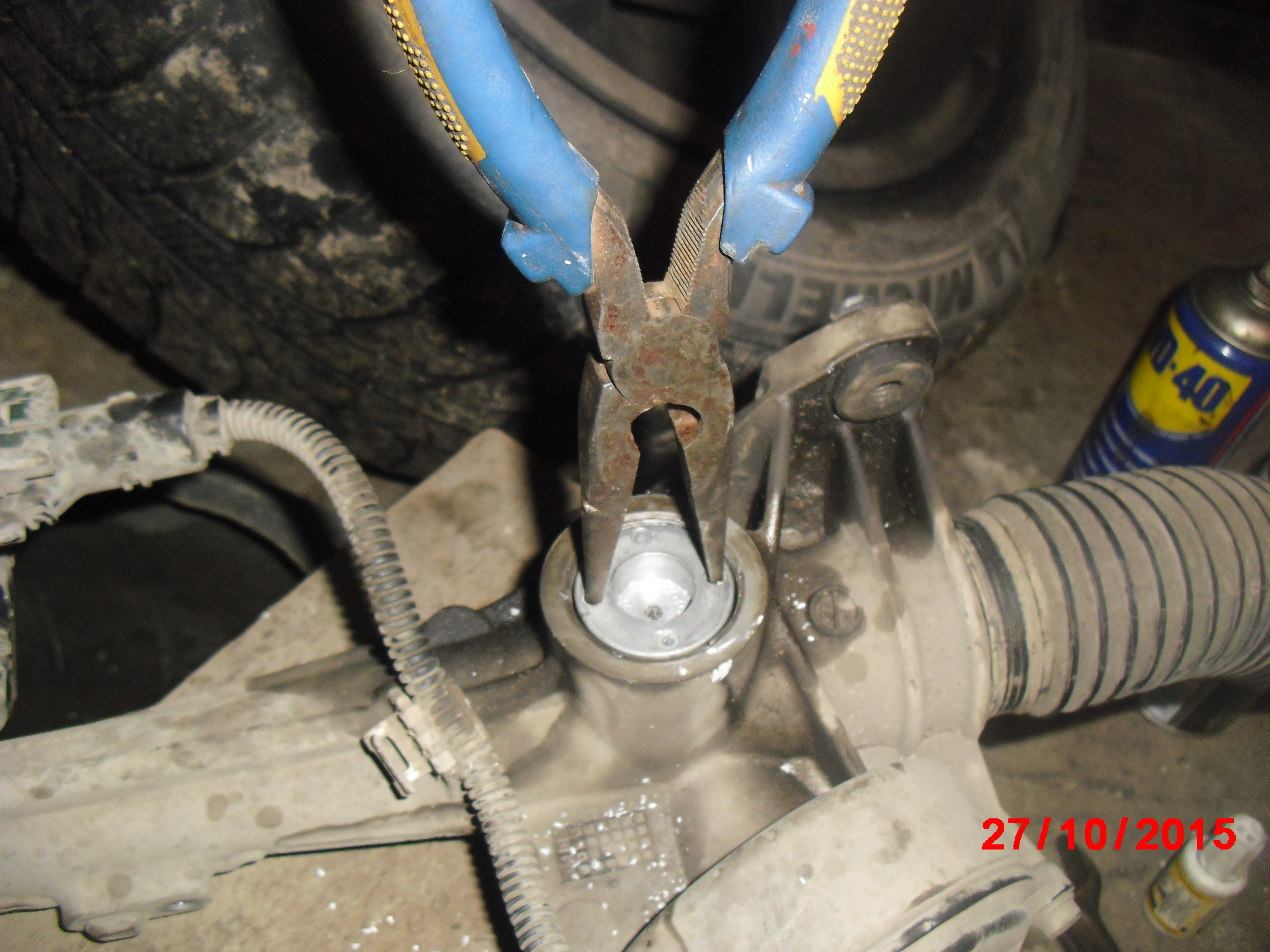

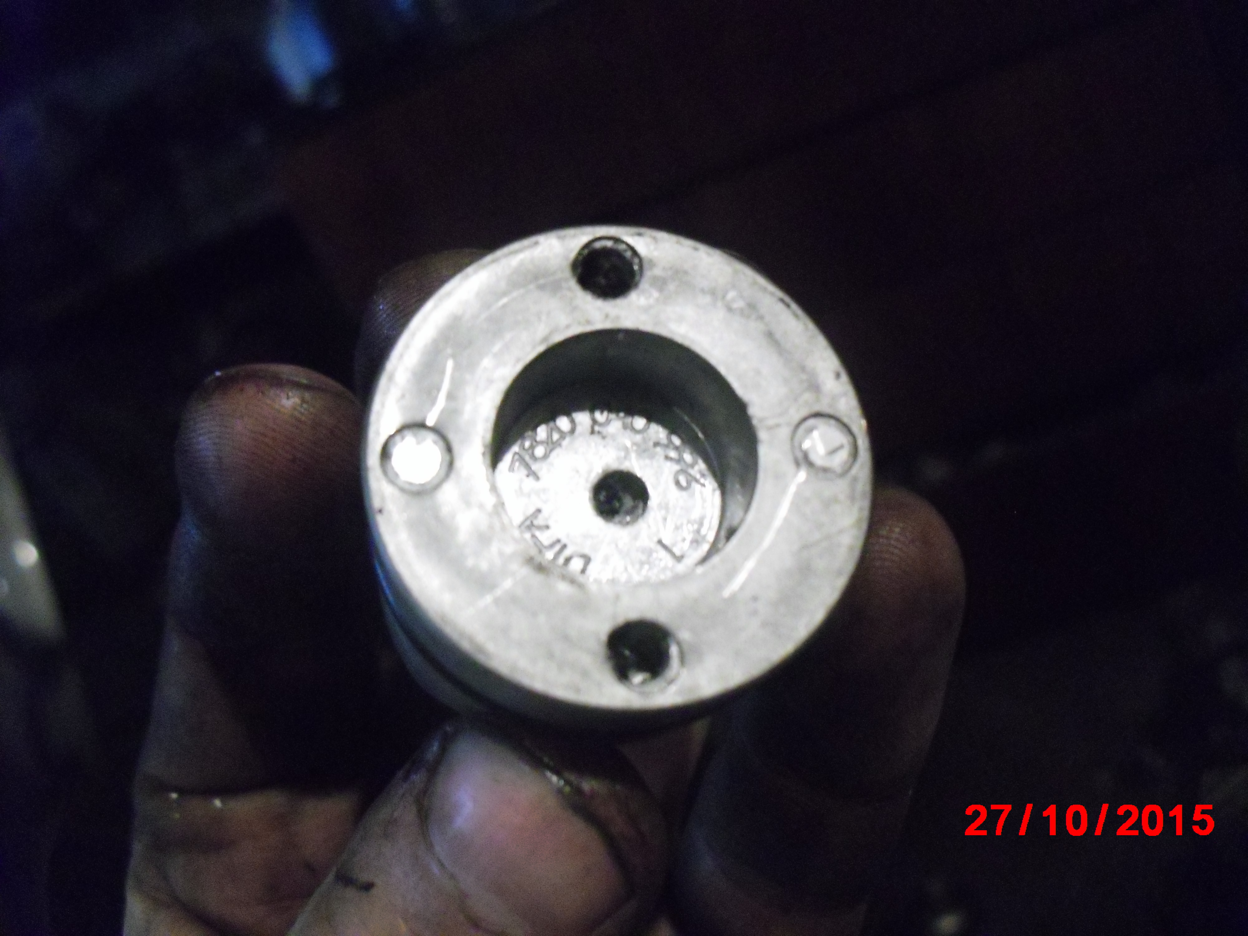

Верно, все сделал. Снял - разобрал рейку. Кстати по поводу закисшего поршня справа - не стал отсоединять тяги - а просто 4.5 просверлил глубину на мм 5 два отверстия по имеющимся меткам на поршне и тонкогубцами вытащил спокойно!!

Сообщение Daniliv » 01 ноя 2015, 20:01
Молодец, потом замазал и все.

Сообщение BerserkRD » 02 ноя 2015, 13:24
Daniliv писал(а):Молодец, потом замазал и все.
Абсолютно верно,но я даже не замазывал, так как насквозь не просверлил. Так как функционально это не влияет на поршенек - так и оставил (на след раз).
Кстати многие, точнее все набивают смазки в рейку, я тоже набил, причем стянул пыльники и с торцов набил в рейку :) . Поставил все. А потом открываю Эльзу все проверить - а там "ОСТОРОЖНО, саму зубчатую рейку не смазывать". Вот епте. Ну вроде все норм вот уже недели две.

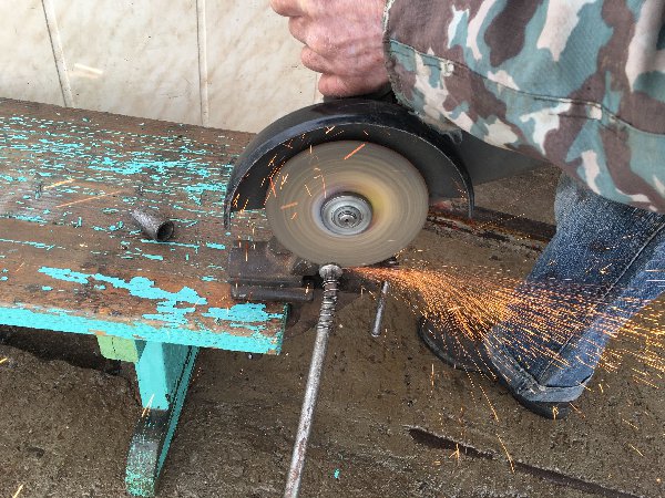

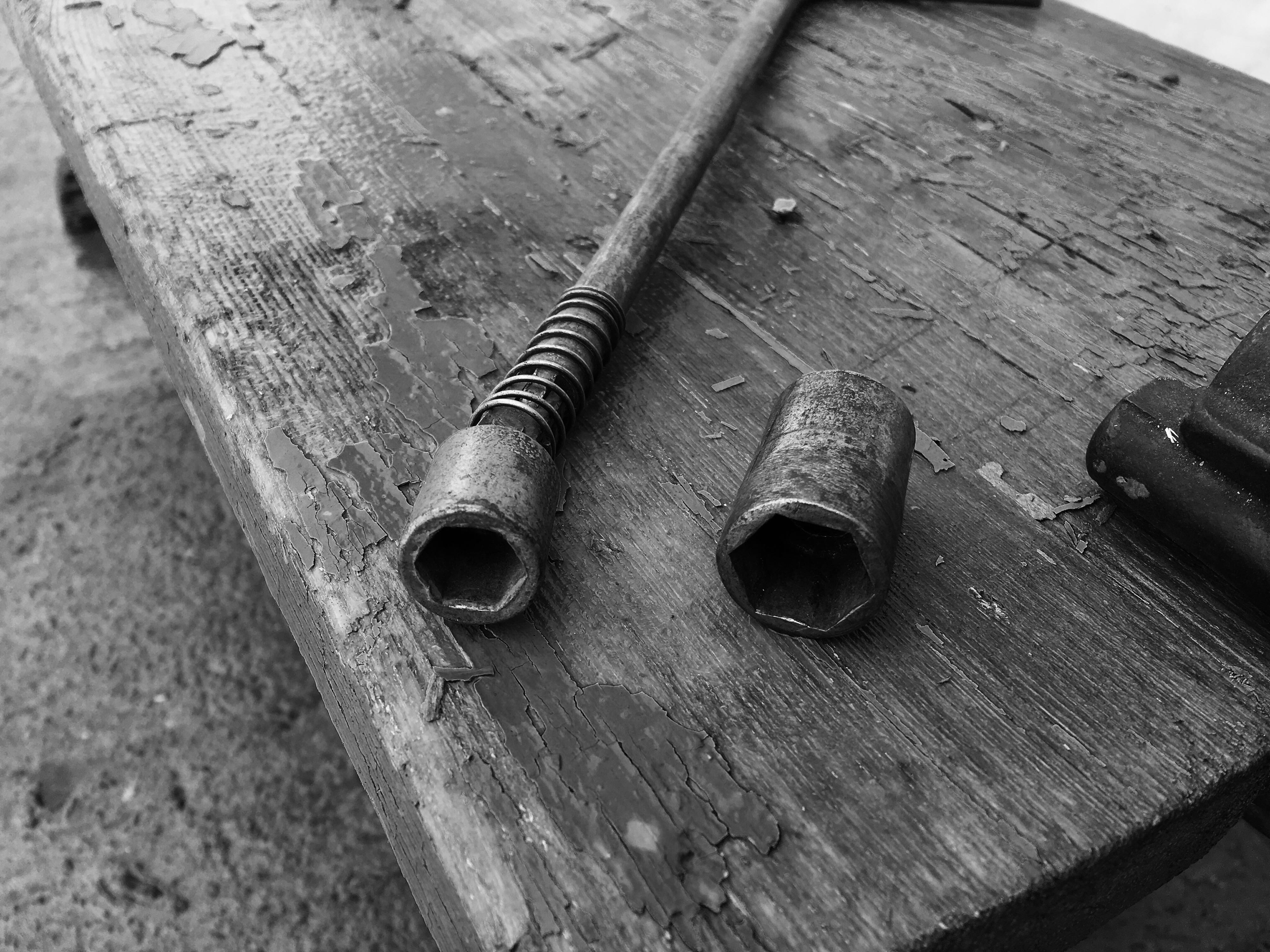

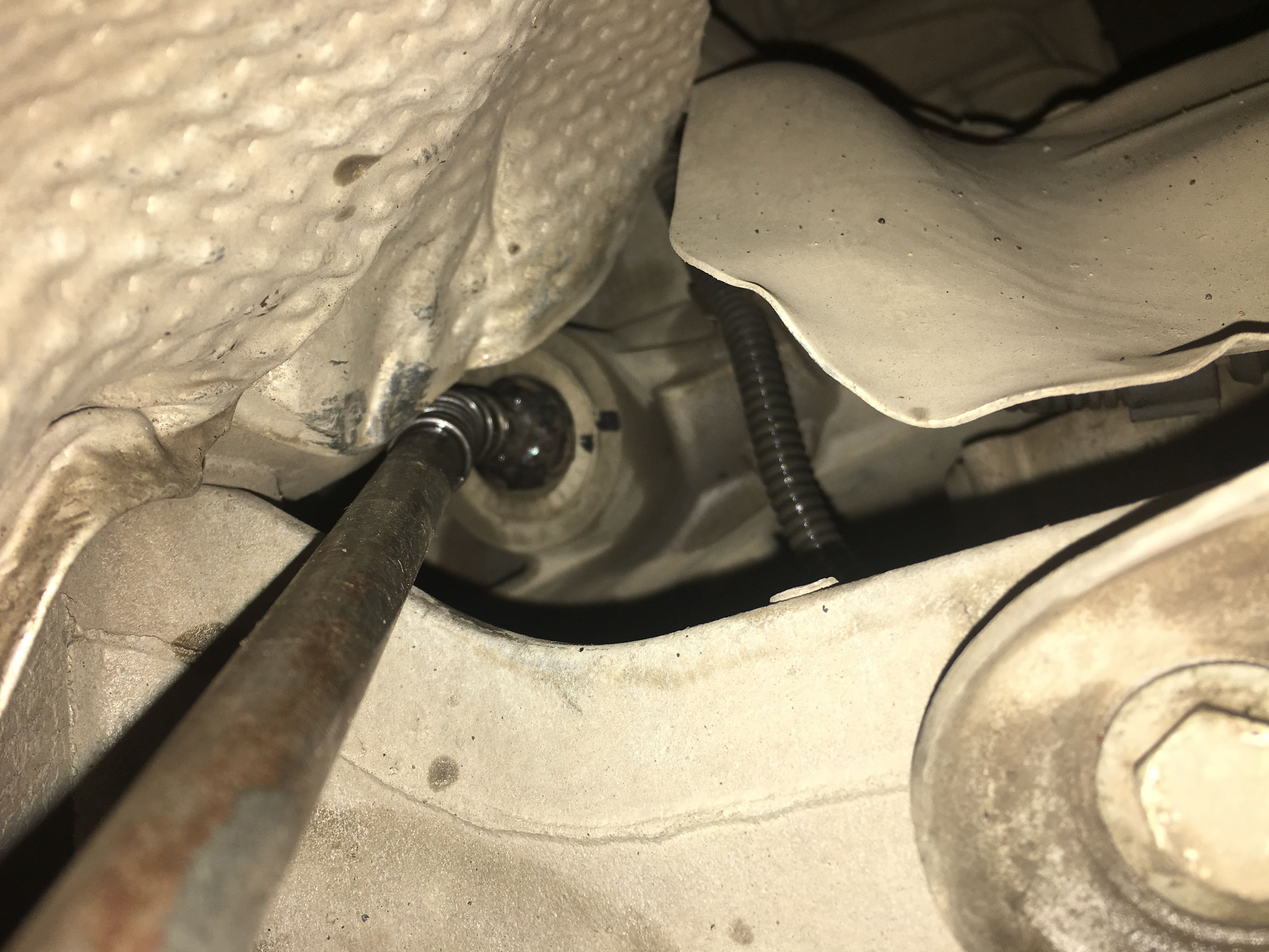

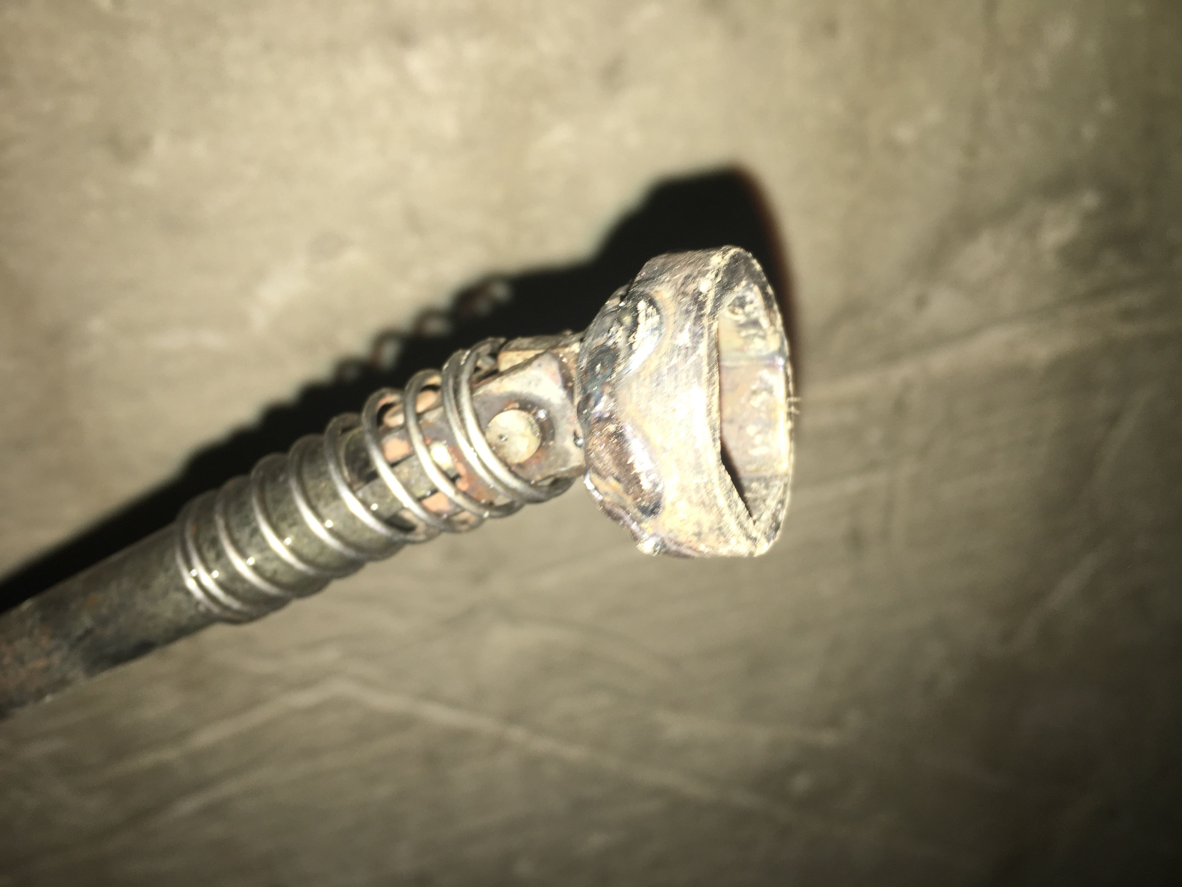

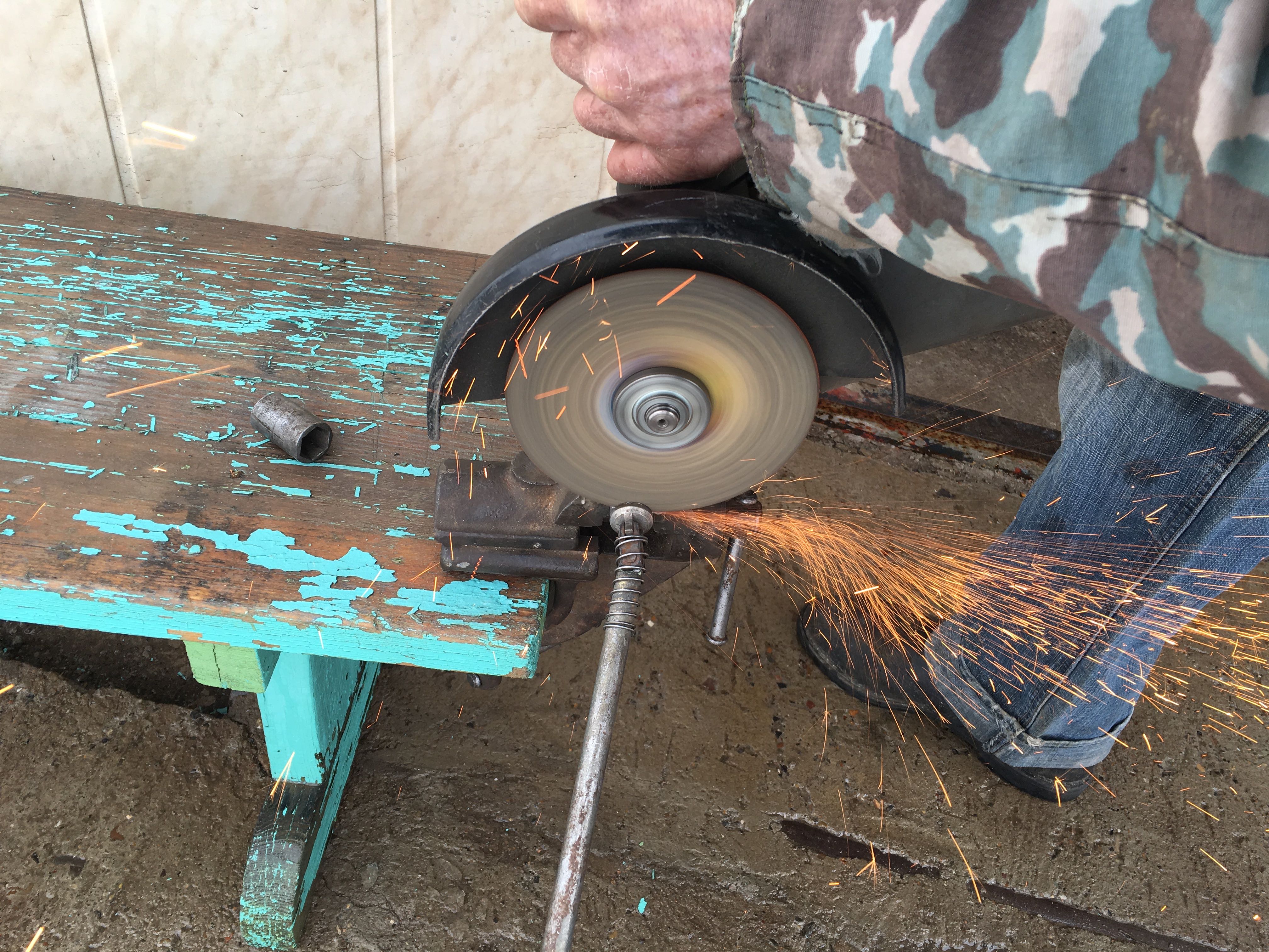

Сообщение S-line » 20 мар 2016, 05:14
Всем привет. Сделал ключ для подтяжки рейки. К левой гайке очень трудно подобраться, вот такой ключ сотворили:
Был B6, 2,0 TFSI, 147 kW, Tiptronic, Highline+, made in Germany-продал
Теперь SEAT Leon 3, 1,2 TSI, DSG 7
S-line
Сообщения: 140
Зарегистрирован: 28 авг 2013, 11:13
Re: Ремонт рулевой рейки
Сообщение Андрей 1988 » 20 мар 2016, 14:56
Хороший ключик...я головку отпиливал и грани делал :D
Андрей 1988
