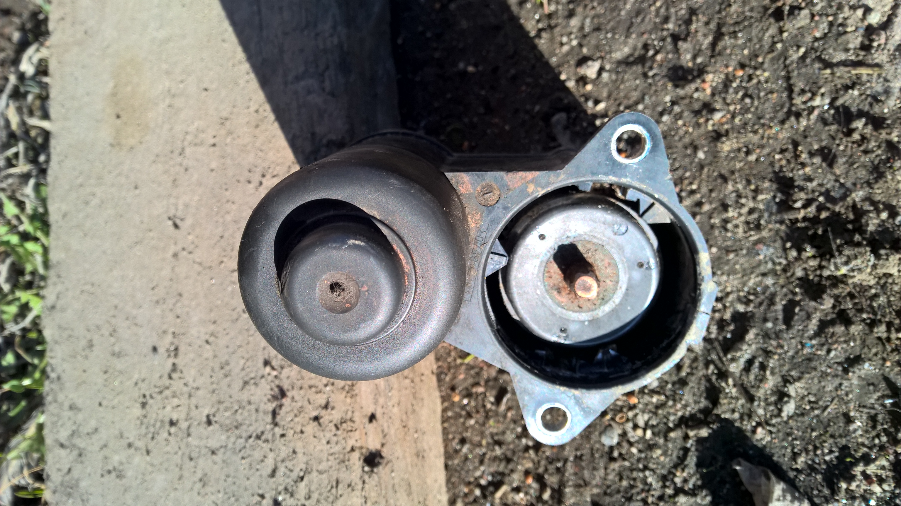

Да тут многие писали, что срывало шестигранники. Новое поколение уже двенадцать, вот их и поставил.

Daniliv писал(а):Да тут многие писали, что срывало шестигранники. Новое поколение уже двенадцать, вот их и поставил.
У меня 12. Хотел на 6 перейти.

morpeh писал(а):У меня 12. Хотел на 6 перейти.
Про двенадцать ни чего пока не слышал.
Заметно тише работают?

Сообщение Daniliv » 22 апр 2018, 18:07
День и ночь :D

Сообщение Daniliv » 22 апр 2018, 18:18
В старом мотор и все соответственно открыто в новом нет.
Новый с фоткать забыл.
