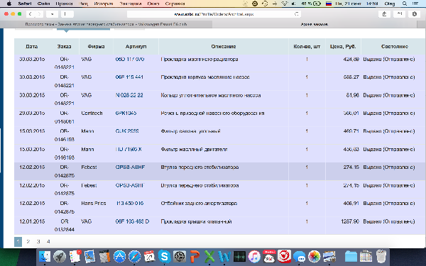

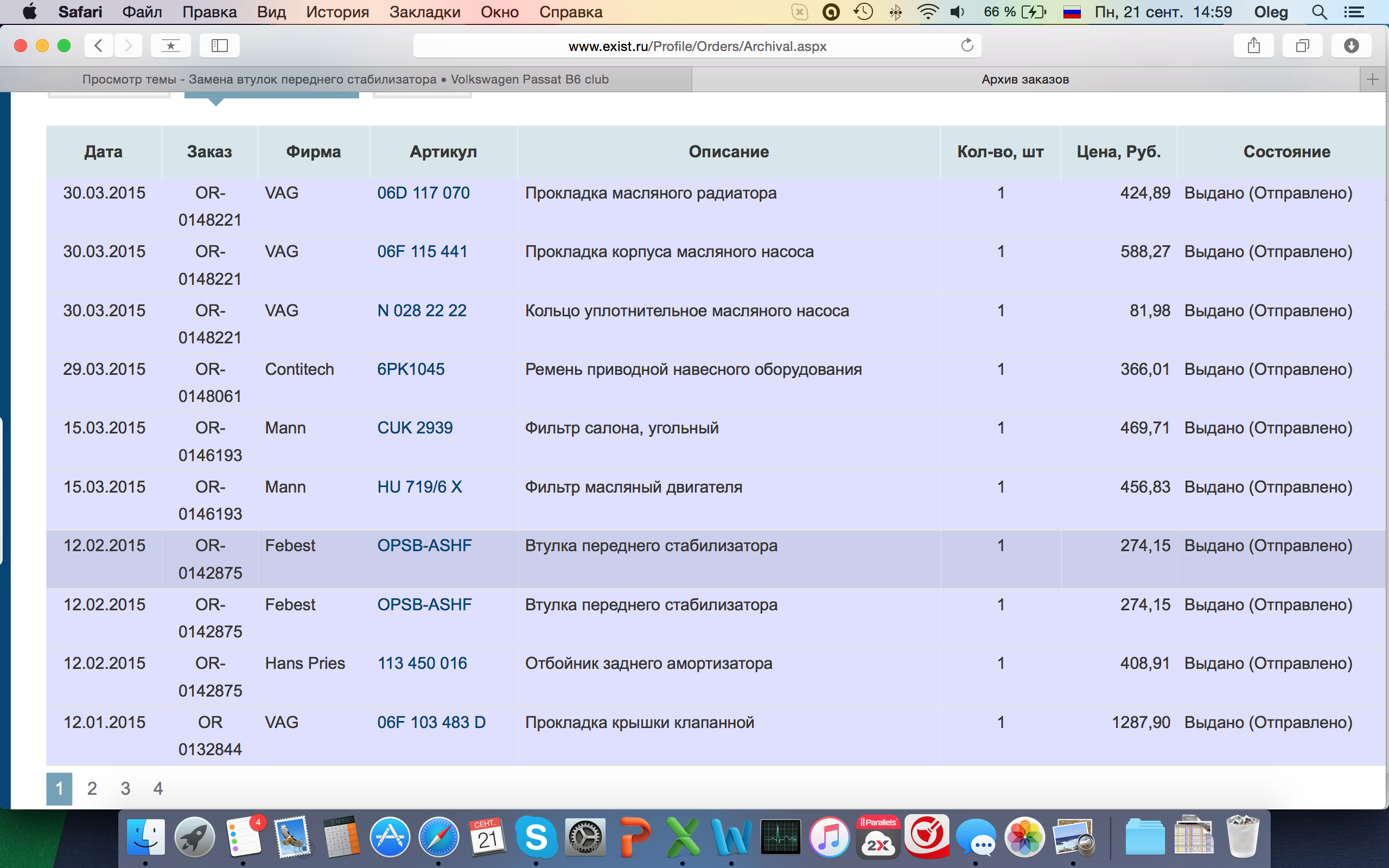

Сообщение Александр 112 » 15 сен 2015, 14:02
[quote="S-line"], Привет. Как втулки себя ведут сейчас. И еще, номер втулок (Febest) - OPSB-ASHF надо 4 штуки, правильно. Спрашиваю, т.к по экзисту выбивает - FebestOPSB-ASHF - Втулка стабилизатора переднего нижняя
Александр 112
Сообщения: 83
Зарегистрирован: 23 мар 2015, 08:57
Re: Замена втулок переднего стабилизатора
Сообщение S-line » 21 сен 2015, 13:00
Александр 112 писал(а):
S-line писал(а):, Привет. Как втулки себя ведут сейчас. И еще, номер втулок (Febest) - OPSB-ASHF надо 4 штуки, правильно. Спрашиваю, т.к по экзисту выбивает - FebestOPSB-ASHF - Втулка стабилизатора переднего нижняя
Привет, смотри скрин, 2 шт надо
