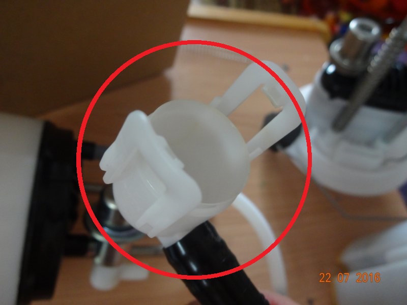

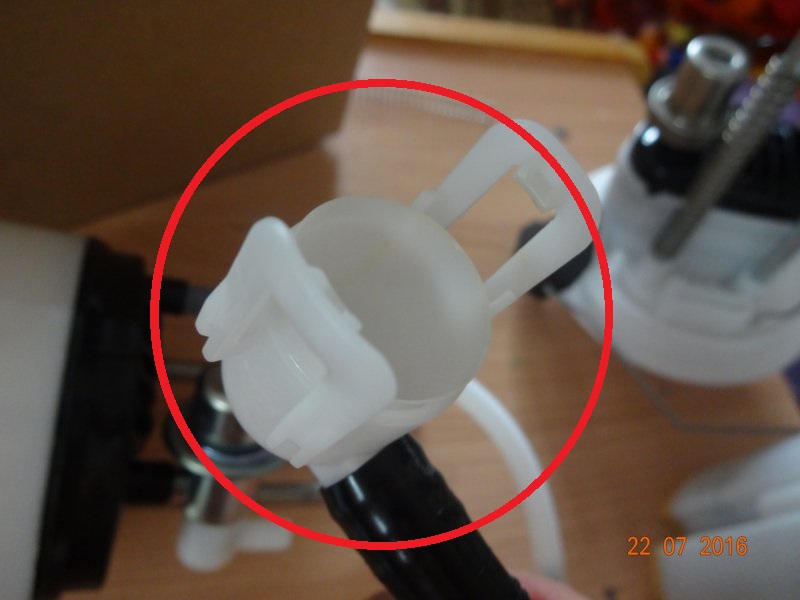

Я провел эксперимент :)
Берем такой фильтр - PATRON pfp464. В автомагазине знакомые подобрали его как аналог 3c0919679a
Вот как он выглядит.
Теперь разница между оригиналом(оригинал справа)
Разница только в клапане
На него должна одеваться трубка черная с таким креплением
Но из-за разницы в длине клапана трубка не держится нормально на нем:
Мое мнение:
эта черная трубка идет обратно стакан. Т.е. бенз просто сливается по ней.
Если поставить патрон, то бенз будет сливатся за пределы стакана. А так сделално только для того чтобы отфильтрованных бенз не сливался в бак и не пришлось его снова фильтровать. Если он будет сливатся за пределы стакана - ничего страшного не вижу.
И я так понимаю что он будет сливаться через белую пимпочку. И если так - то можно одеть на него трубки и отпустить в стакан - все будет норм :)
Собрал:
И разница в пружинах. Справа оригинал. Ее лучше и оставить если будете менять.

fargo писал(а):Я провел эксперимент :)
Берем такой фильтр - PATRON pfp464.....
интересный вариант!
А на фото еще насос - новый это тоже аналог? Есть номерок?

Сообщение fargo » 22 июл 2016, 21:20
Это оригинал 3AA919051L

Сообщение Юра Криков » 24 июл 2016, 21:45
А отдельно беленький наконечник не найти от неоригинального насоса? И воткнуть его в родную трубку.
Сообщения: 17702
Re: замена топ. фильтра. экономия 8000 рублей.
Сообщение fargo » 25 июл 2016, 20:03
Не понял
fargo
Сообщения: 602
Откуда: Казань
Сообщение Юра Криков » 25 июл 2016, 21:03
Чёрная трубка не держится из за этой прибомбасины?
Или я чё то не догнал(((
Сообщения: 17702

Сообщение fargo » 30 июл 2016, 22:33
Юра Криков писал(а):Чёрная трубка не держится из за этой прибомбасины?
На днях сфоткаю. Если не продали фильтр)
