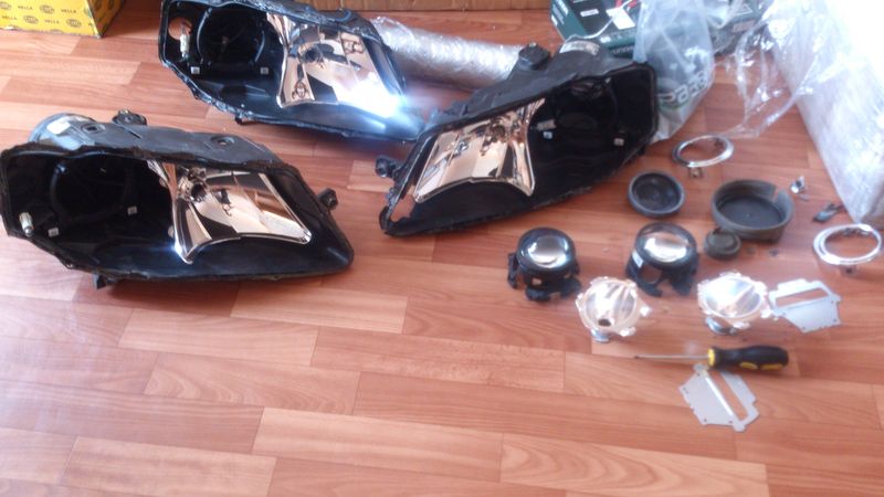

Начал переделку своих фар. Хотел из трех комплектов собрать два комплекта - один с хромом, второй черный.

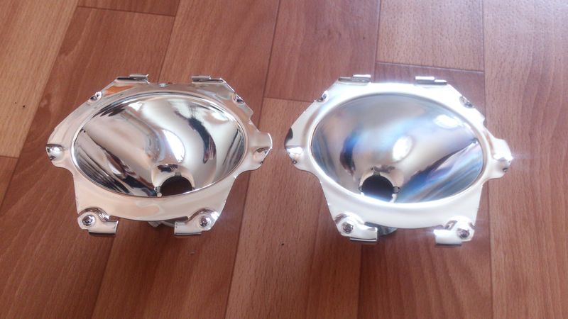

На первом фото видна разница состояния отражателя линзы от английской машины с пробегом 60к и от русской с пробегом 100+. Обе линзы Валео. Линзы от англичанки будут пересобраны со шторкой на правильную сторону и пойдут дальше в дело.

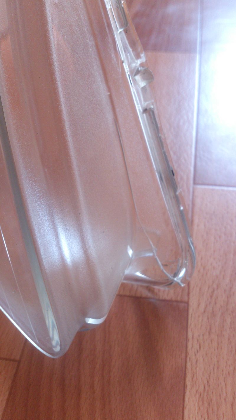

Расколол одно из хороших стеклом. Что лучше, заклеить его (чем?) или запаять паяльником? Место такое, что внешний вид не парит, но герметичность должна быть, иначе на скорости гадости надует.
Третий комплект оказался не Валео, а Хэлла, штатная. Никто не пробовал, совместимы ли между ними стекла? На удивление, при пробеге 300+ на Хэлле ближний свет еще есть, но внешние стекла убиты и отпескоструены в хлам, их только менять.
Кривые руки - минус стекло
Слева отражатель от англичанки с пробегом 60. Справа отражатель от нашей с пробегом 100+.

Смысл - освежить отражатели, чтоб линзы снова стали давать штатный световой пучок.
Сегодня буду разбирать Хэллу. Уже на первый взгляд там стекло другое, крепится с металлическими штифтами к корпусу. Но, в идеале, освежить нужно именно их.

Сообщение валера33 » 30 июн 2016, 14:44
Клей дихлоританом Я им клеил задний фонарь .Даже шва не видно :)
