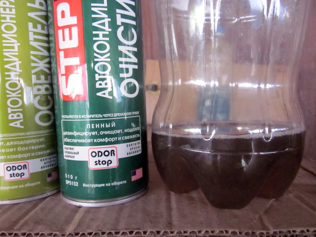

Парни привет,а вот мой улов :D :D :D . Сделал как всё надо,респект инициаторам,единственное чё я сделал,так это снял с трубки-удлинителя Step-Up пластиковый переходник-разбрызгиватель,трубка после этого влезает до самого испарителя,после дезинфекции применил освежитель Step-Up, теперь в салоне приятный запах свежести :drinks: :good: :so_happy: :hi:
Мой улов

Re: Дезинфекция испарителя
Сообщение Alemania » 19 июн 2013, 12:56
desantura2008
Самое главное, что без этого наконечника, трубка не только влезает, но и ВЫЛЕЗАЕТ :)
Сообщения: 4391

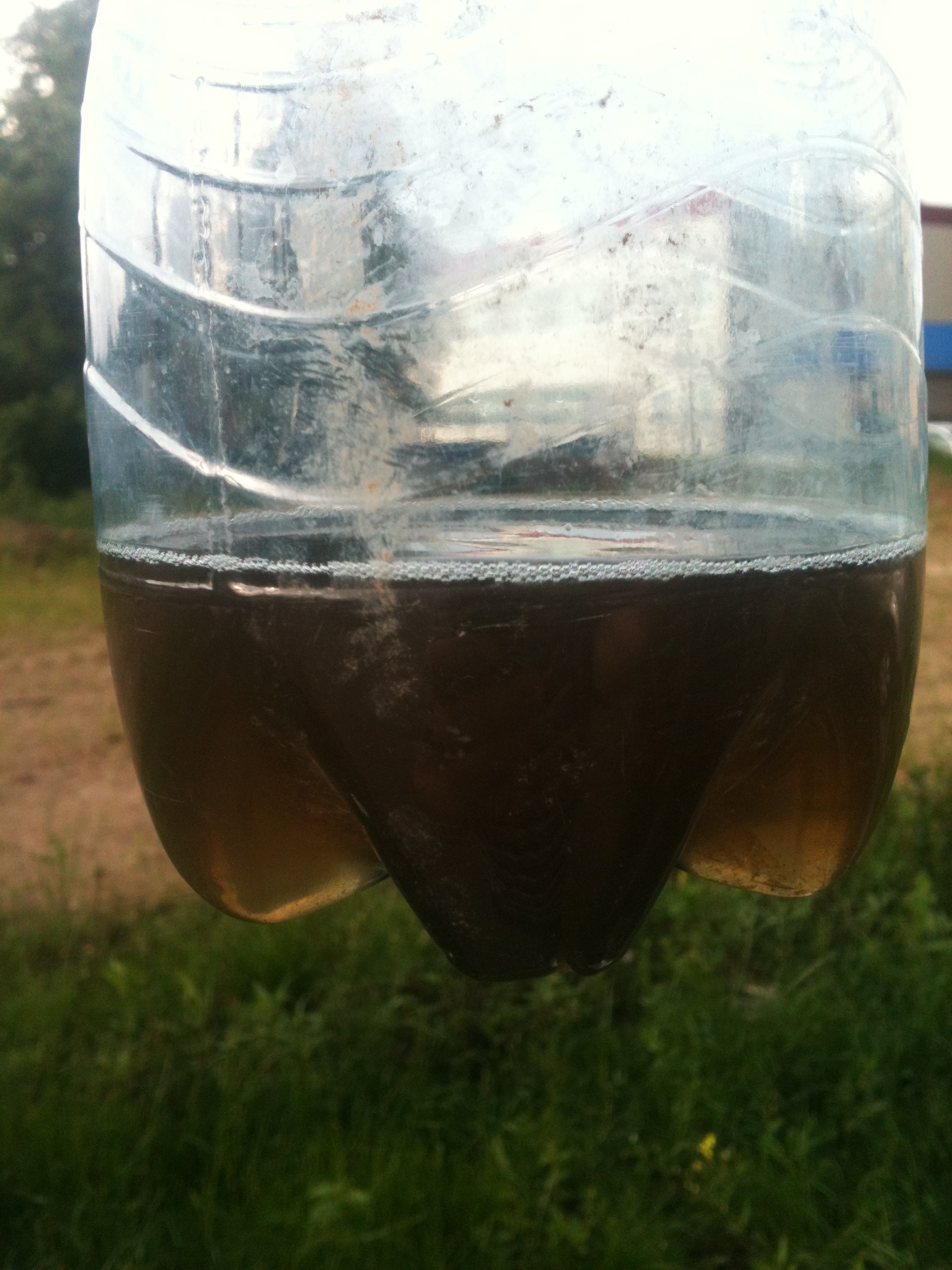

Сообщение Пауль » 24 июн 2013, 21:37
Ну вот и я сподобился почистить кондей. Все сделал как описывал автор темы, даже средство такое же купил (350р). Результат на фото. В принципе запаха не было, по цвету вылившейся жидкости получается что кондей был не сильно засран.
P.S. Раз пошла такая пьянка решил дома сплит тоже помыть. Фильтры пыльные прополоскать не проблема. До барабана без разборки блока не добраться, а плесени на нем нарасло прилично. В общем помыл барабан через нижний воздуховод, предварительно сняв пластиковые направляющие для потоков холодного воздуха. Вот думаю запузырить пену из балона которым кондей в машине чистил (примерно половина осталась) в барабан чтобы окончательно убить бактерий. Как думаете, такими дейстиями не угроблю сплит?

Сообщение desantura2008 » 24 июн 2013, 22:49
Пауль писал(а):Ну вот и я сподобился почистить кондей. Все сделал как описывал автор темы, даже средство такое же купил (350р). Результат на фото. В принципе запаха не было, по цвету вылившейся жидкости получается что кондей был не сильно засран.
Думаю что нет,эта штука и создана для этого :D
