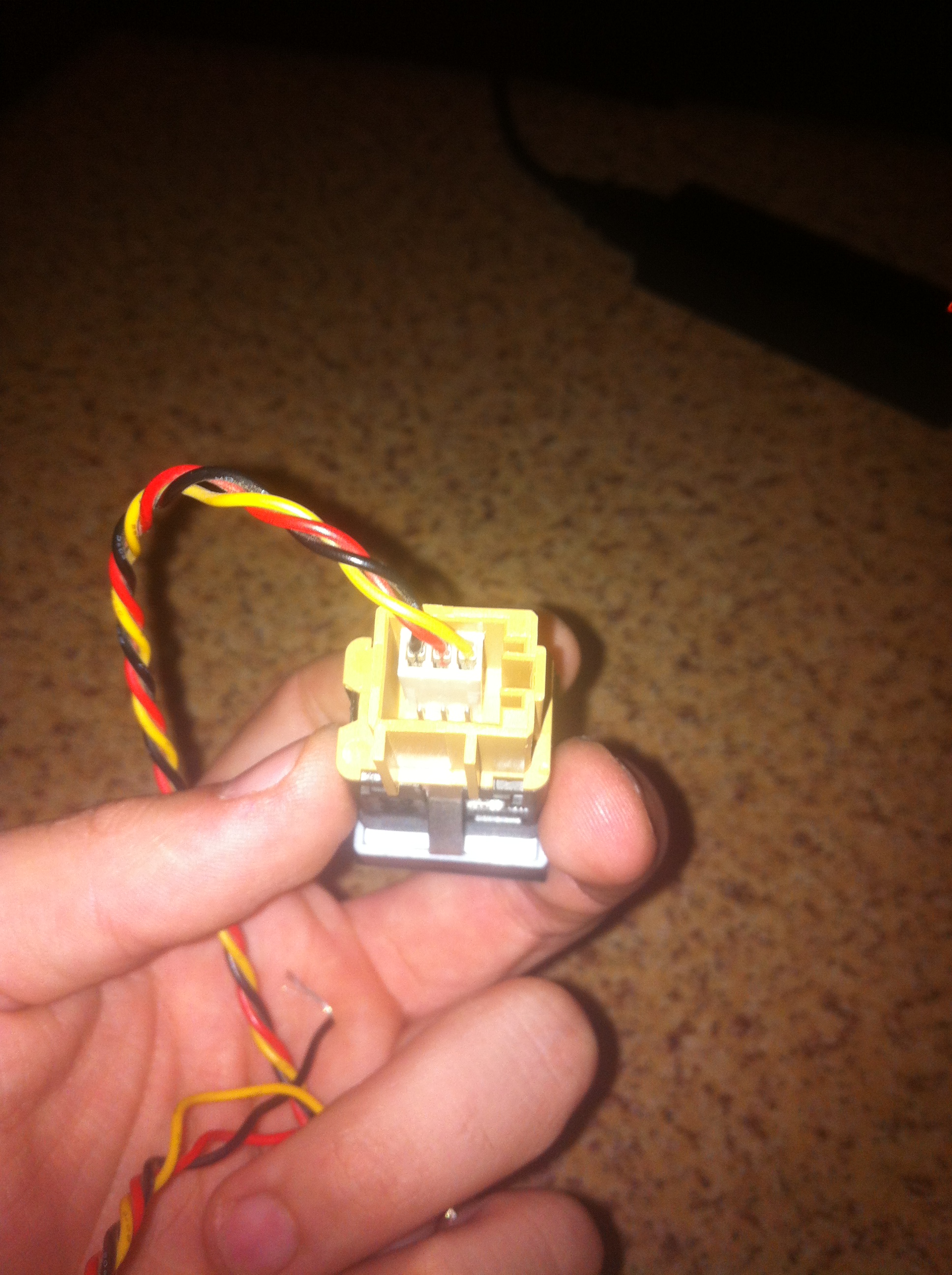

Сообщение Timon656 » 05 май 2012, 22:03
Комрады позвольте вставить и свои 5 копеек... тут тоже заморочился данным вопросом(подключением доп. оборудования через кнопку) так вот кто не хочет(умеет) обжимать провода для этих кнопок и покупать тоже не хочется, однако есть желание чтобы выглядело все не очень колхозно, то есть выход!!!! если срезать направляющее то в кнопку отлично встают два 3-х пиновых разъема от компьютерного куллера....))))
вот так!!! второй встает к нему очень плотно.... как родной)))
