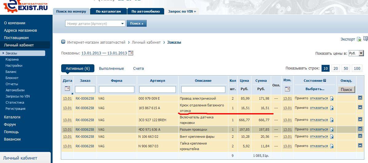

Сообщение pspapp » 13 янв 2013, 17:42
Заказал кнопку в экзисте :) будем ставить.
Заодно решил второй крючок в багажник заказать.
Когда увидел цену, немного о}{%ел :D
Крючки подешевели, налетай :lol: 16.51р.
Хотя наверняка снимут заказ по такой цене :?
Re: Подключение саба к штатной голове. Фотоотчет
Сообщение PAMA » 14 янв 2013, 05:43
надо было два брать :)
