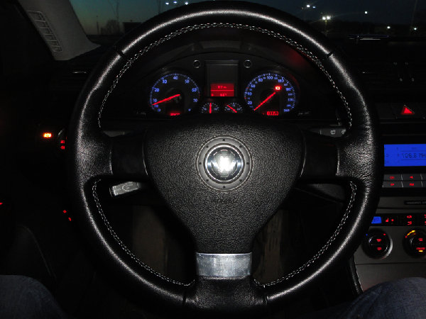

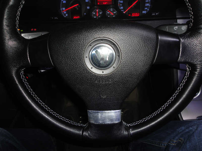

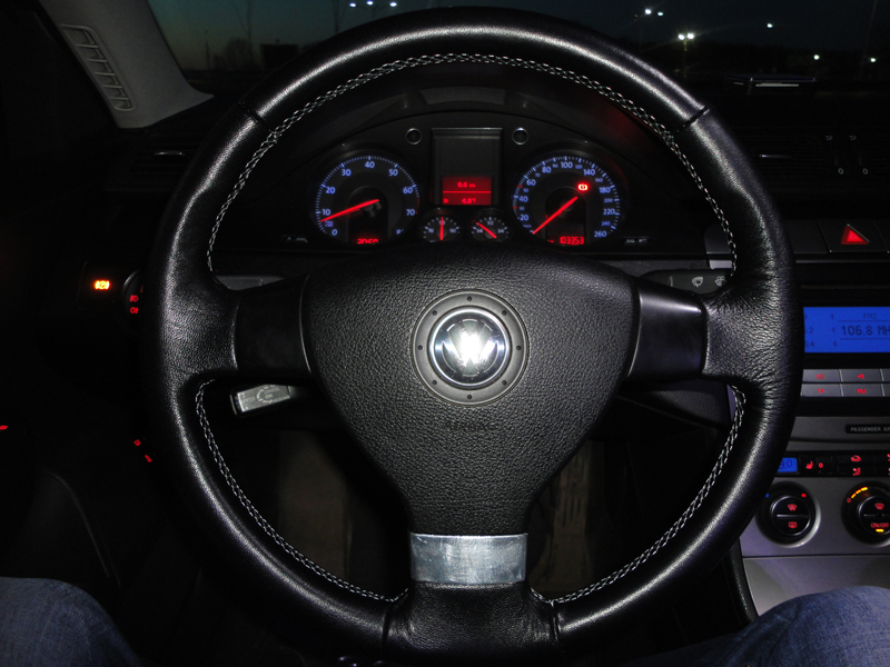

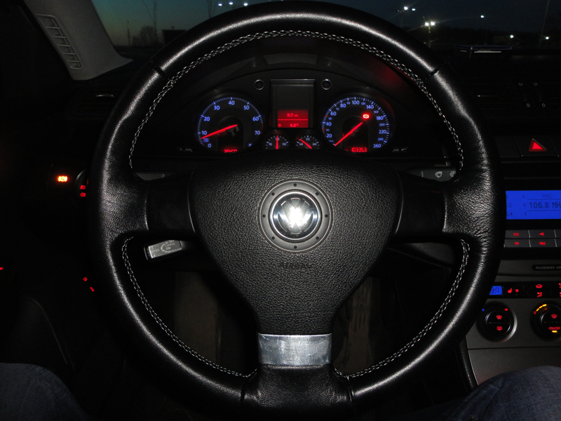

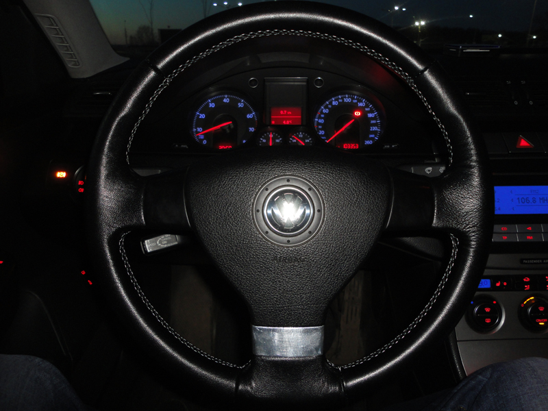

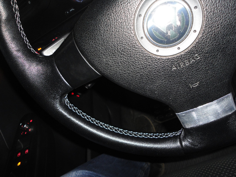

Добрый день всем. Чтобы не создавать отдельной темы решил похвастаться здесь. На всех своих авто перетягивал рули кожей, начиналось все с Grand Cherokee http://jeep-forum.ru/forum/showthread.php?t=19883 Для первого раза считаю что получилось неплохо, потом был Golf 4, Ланцер 9, ВАЗ2109 друга. Ну и теперь Пассат. Оцените как получилось. Отчета к сожалению нет, только конечный результат

Сообщение PAMA » 25 апр 2013, 12:31
Paham18
вашпе зачет :!: :)
расскажи как делать?

Сообщение Paham18 » 25 апр 2013, 13:28
pspapp писал(а):Так руль и так кожанный? не?
Да, руль у меня и так был кожаный, но кожа на ощупь как пластик. Думаю у всех так. А тут кожа мягкая, приятная на ощупь, а самое главное перетянута своими руками. И смотрится с контрастным швом намного зачетнее. Делал примерно по тому же принципу, что показано в ссылке, за тем исключением что лекала делал из старой кожи, снятой с руля, и прошивал не руками, а на машинке. Скоро буду кулису перешивать, но там все просто. Результат потом выложу.

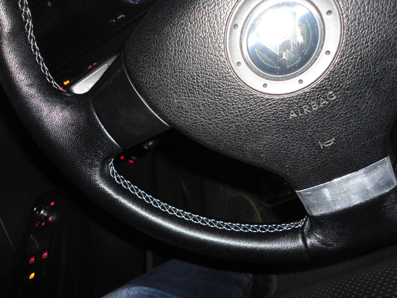

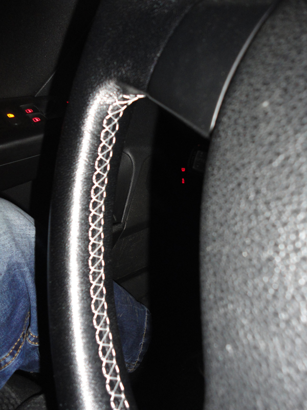

Шкуру козью купил целиком на 1850 рублей + моток капроновых ниток 40 рублей, но этой шкуры хватает примерно на 4-5 рулей. Я когда только начинал заниматься перетяжкой такой шкуры хватало максимум на 2 руля :D , косячил много. Сейчас получается с первого раза выкройки правильные сделать, хотя все равно небольшие косячки бывают. Например, если на фотках внимательнее приглядеться,в местах перехода на спицы есть еле заметные морщинки. На ощупь они не чувствуются, но все равно видно.

Сообщение PAMA » 26 апр 2013, 06:46
Paham18 писал(а):Например, если на фотках внимательнее приглядеться,в местах перехода на спицы есть еле заметные морщинки. На ощупь они не чувствуются, но все равно видно.
а ты кипятком эти места ошпарь :) кожа тогда уляжется как надо
я как-то давно руль перетягивал на гольфе 4м перед обтяжкой намочил и она высохла потом по форме
