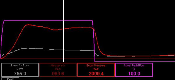

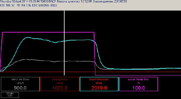

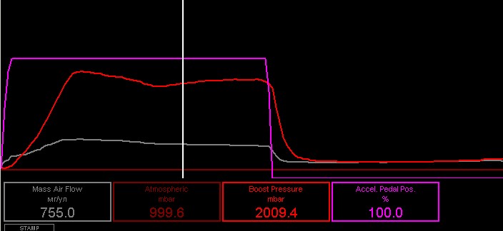

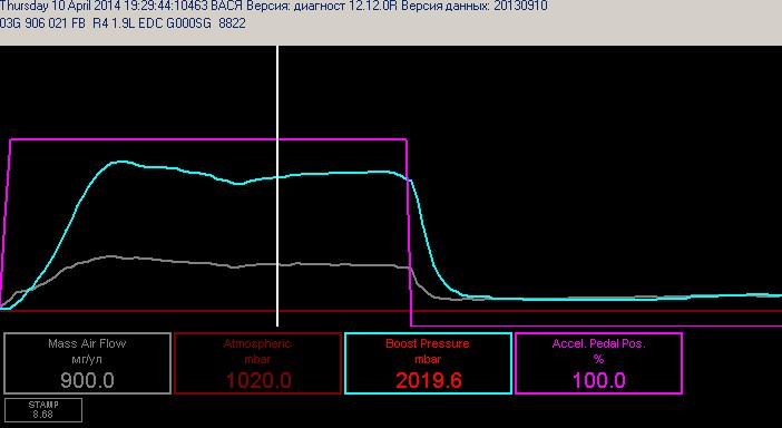

Сообщение pashustic » 11 апр 2014, 08:23
Может кому понадобиться для инфы. Запостчу здесь. :D Не дает пока резвость машины. :) Недавно начитался для чего нужен в машине расходомер и как он может повлиять на работу в дизеле. Взял на тесты новый расходомер( спс Андрей Соколов за предоставленный продукт) и снял логи старого и нового расходомера. Результаты есть. А росс то не свистит в подписях своих в группах измерения 1 блока группы 3
В старом самое минимальное значение было в районе 725
В новом аж 860
Хорошая прибавка к идеальному значению, как положено
Ниже привожу графики.

старый
.JPG
новый
