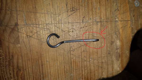

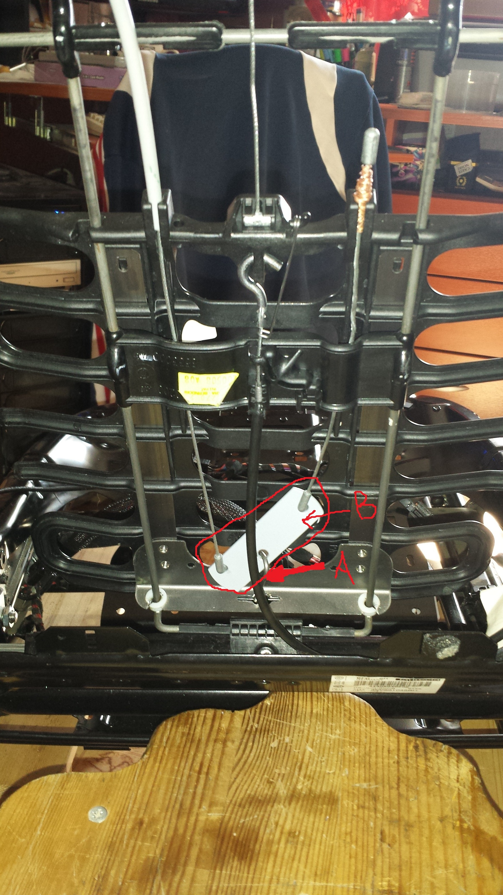

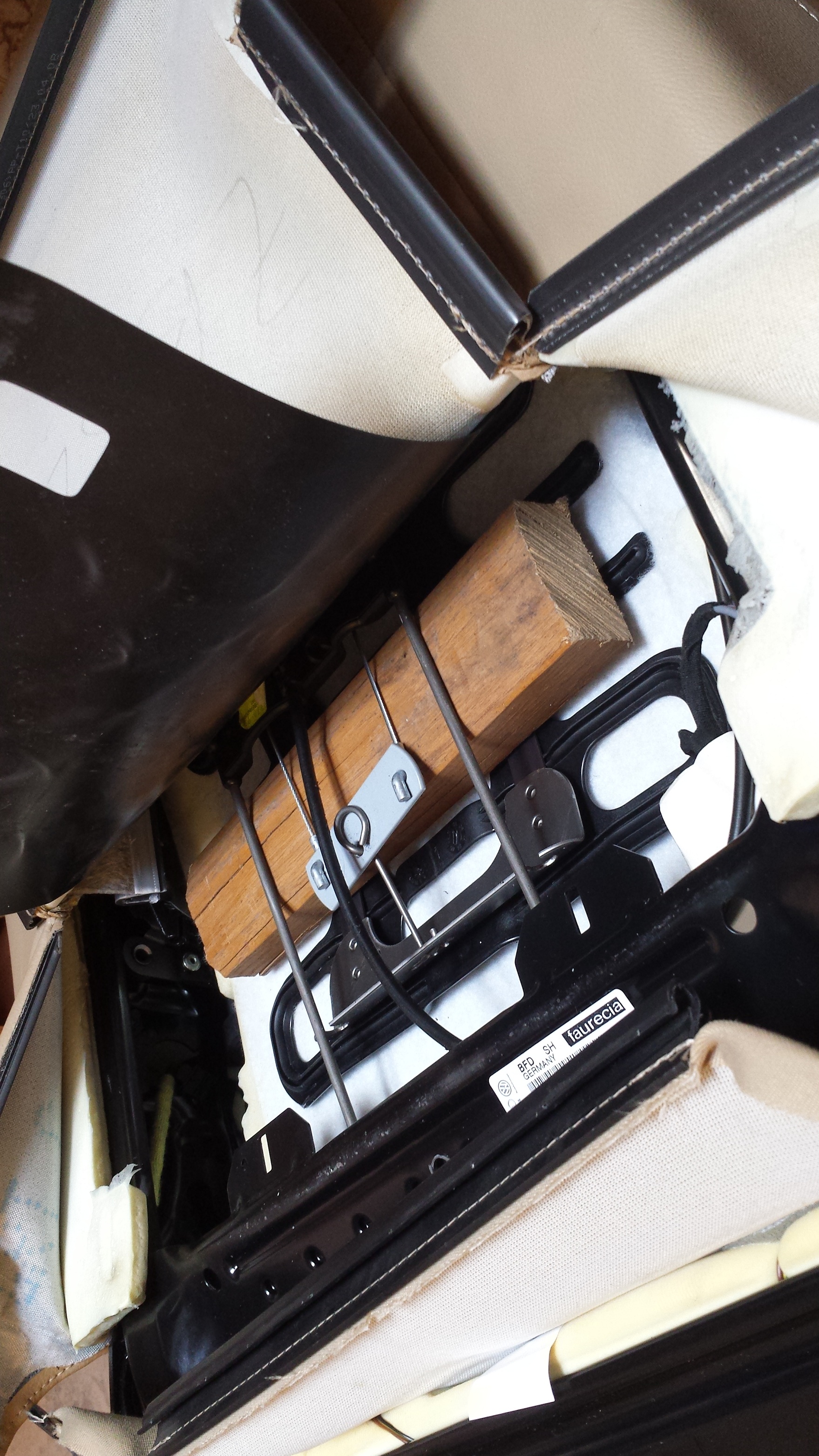

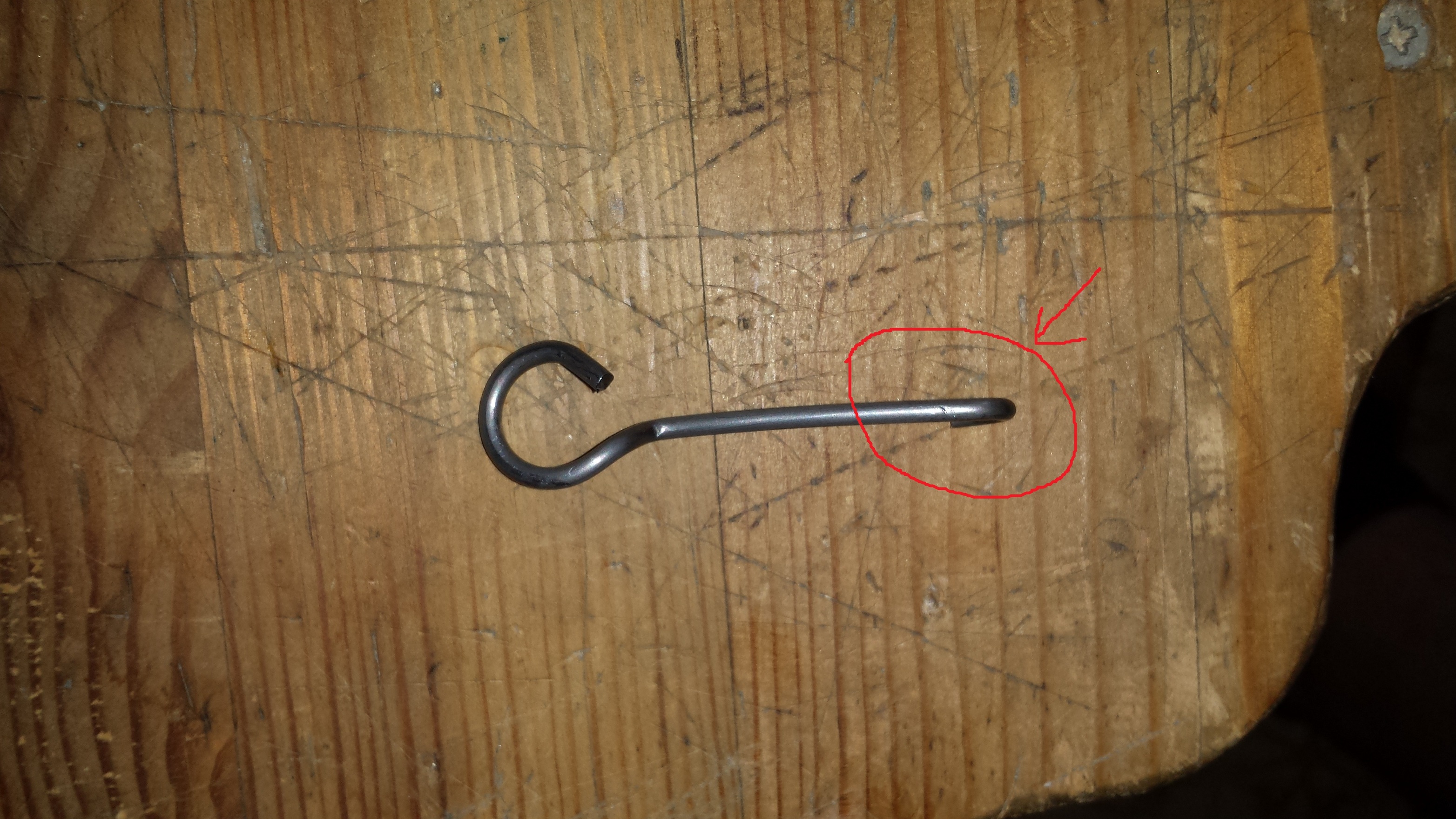

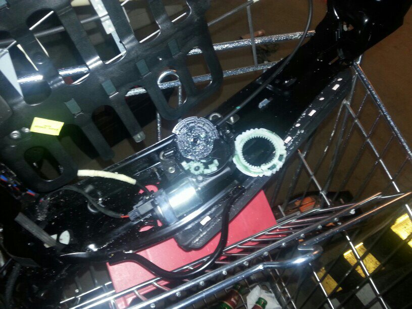

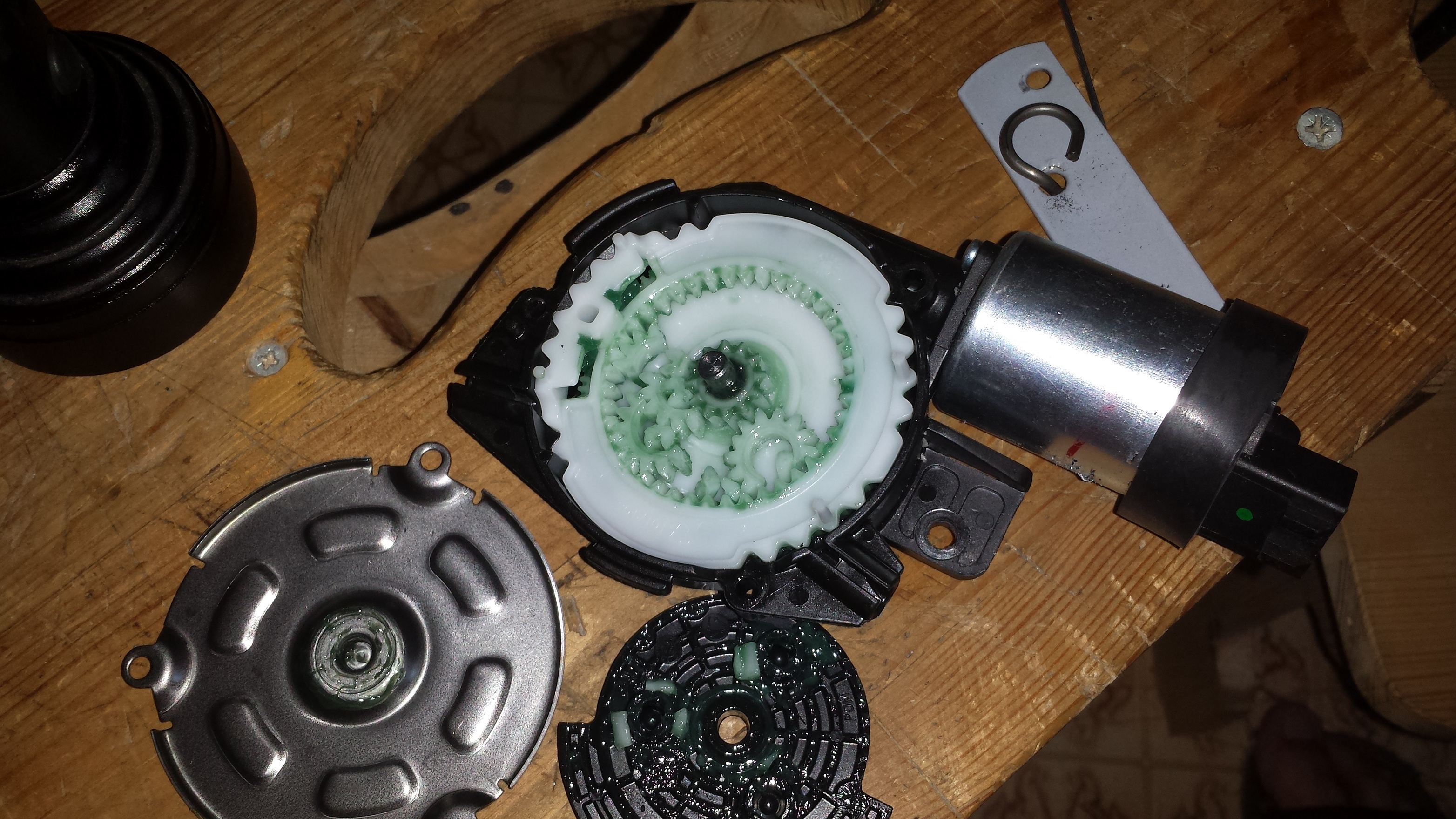

Наконец на днях сделал этот гребаный упор)) Процесс у меня занял два дня))), скорее всего потому, что все в первый раз снимал. Прикладываю небольшой фотоотчет. Для тех кто делает в первый раз, да и не в первый, есть один полезный на мой взглад момент с крючком, который держит пластину серебрную прясоугольную. Этот крючок необходимо плоскогубцами вывернуть (на рисунке показано).
От меня скажу, что процесс трудоемки, но сил и терпения должно хватить всем))
и наконец готовая картина как все должно быть. Без проволочки не обошлось.
в месте где указано надо провернуть как на фото и у вас ничего не будет задевать
Как видно на фото просто каша из звезд
Это новая разработка ВАГА стояла у меня вместо упора)))

На первой странице внизу, есть фото, я крючок обмотал проволокой и сделал кольца, больше не соскочит, а белые крепления платформы заклеил, потому что она отщёлкивается и поэтому тоже может порвать шестерни.
