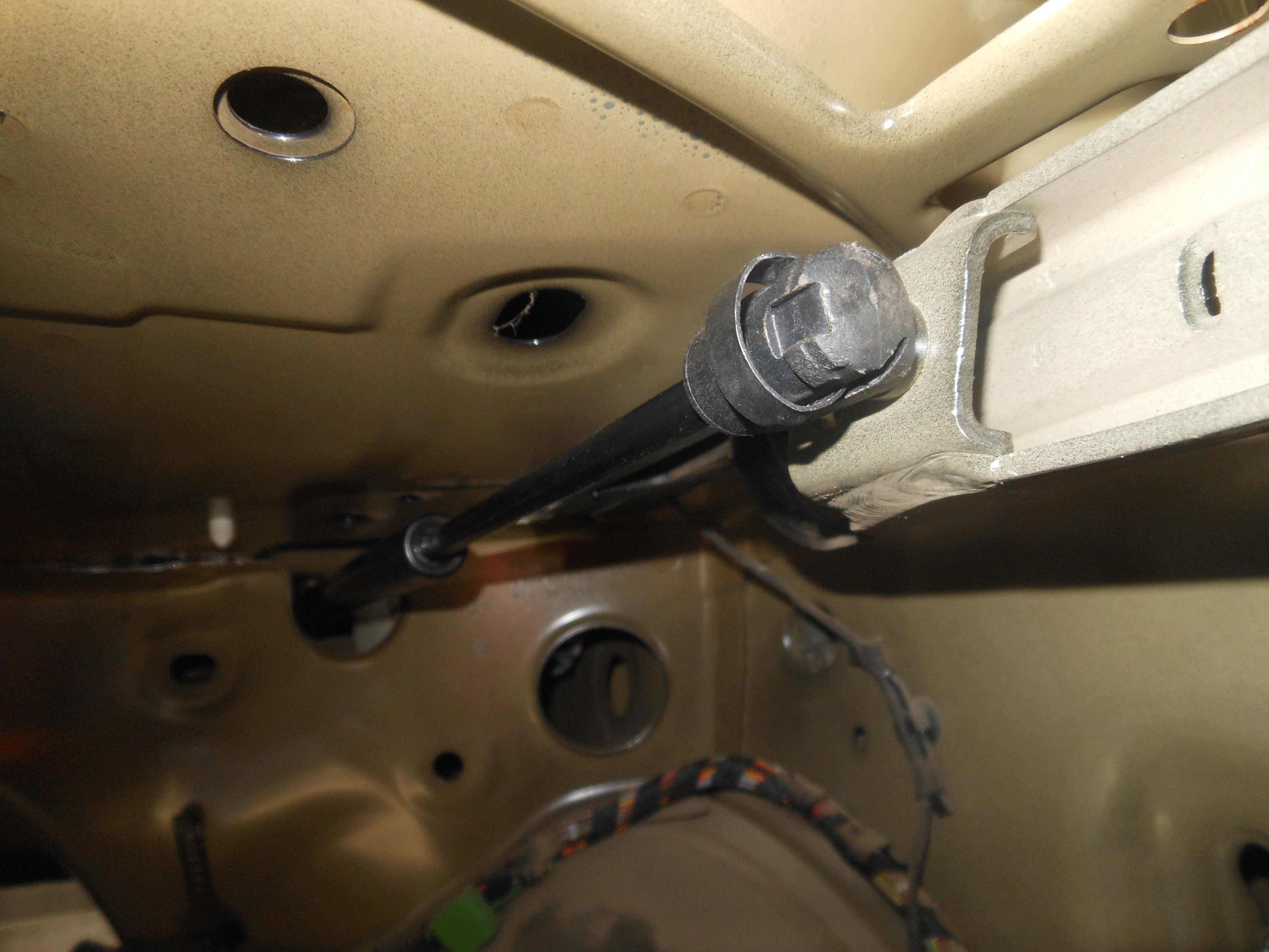

Сообщение Юра Криков » 07 май 2016, 22:26
колобок09 писал(а):Снять снял,а поставить ума не хватает :D ,ткните пальцем,куда жало отвертки втыкать и куда тянуть)))
Значится так - перед установкой так называемых амортов крышки,вставте "пружинные зажимы"(назову их так - в свои места(хотя они и идут , при доставке амортов(стоек) у же вставленными,как положенно).Далее просто подводя шар к концу стойки(защёлки) давите пальцем-он войдёт на своё место,однозна! Начните с неудобного конца(дальнего,который находится в "скрытой" полости,затем таким же МАКАРом(Семёнычем :) ) конец который подходит к самой дуге багажника.
P.S. "Чёрные", "Толстые" концы стоек во внутрь срытых полостей.
Фуууу,обЪяснил,как смог... ;)
Это первый вариант,а второй - приезжайте в Ярик,всё сделаю за спасибо.
Re: Замена амортизаторов крышки багажника (фотоотчет)
Сообщение колобок09 » 07 май 2016, 22:34
Хахах))
Неудобную часть легко натянул)),а воб ближний конец ,не получается так как он длиннее шарика.Аморт хрен руками вдавишь
Сообщение Юра Криков » 07 май 2016, 22:50
Хахах))
:shock: НонсЭнс! Какойто....,
Короче,без приеда в Ярик,не обойтись ;) :D (Либо - посещение офов,(ну их нах....) Шевели подпоркой.... Либо мы говорим о разных весчаХ...
P.S. Те ли стойки т о прикупили :? ....

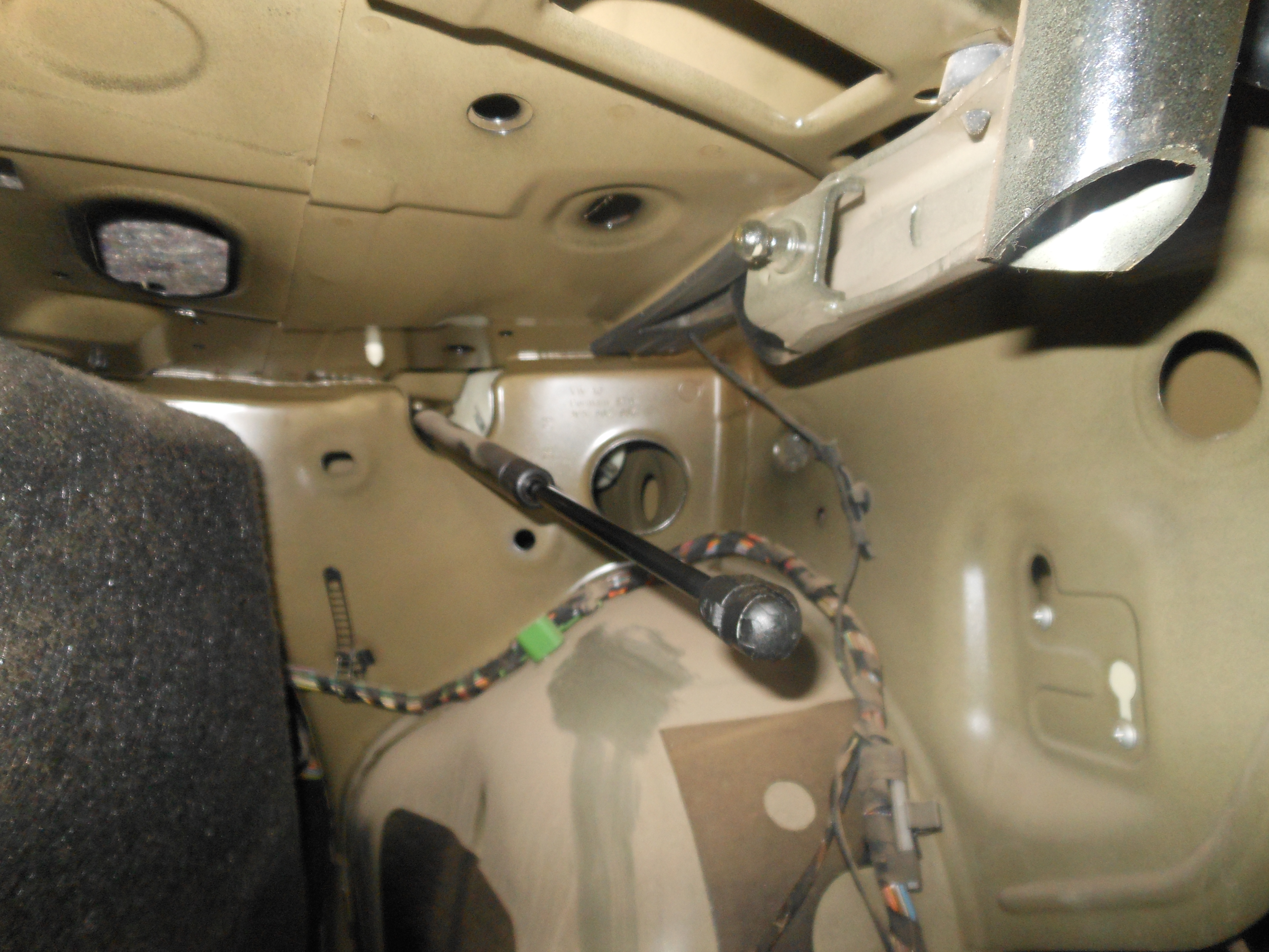

Сообщение dr.xroft » 08 май 2016, 17:55
сначала задний ставишь, а потом передний
клипсу предварительно нужно от щелкнуть на переднем креплении

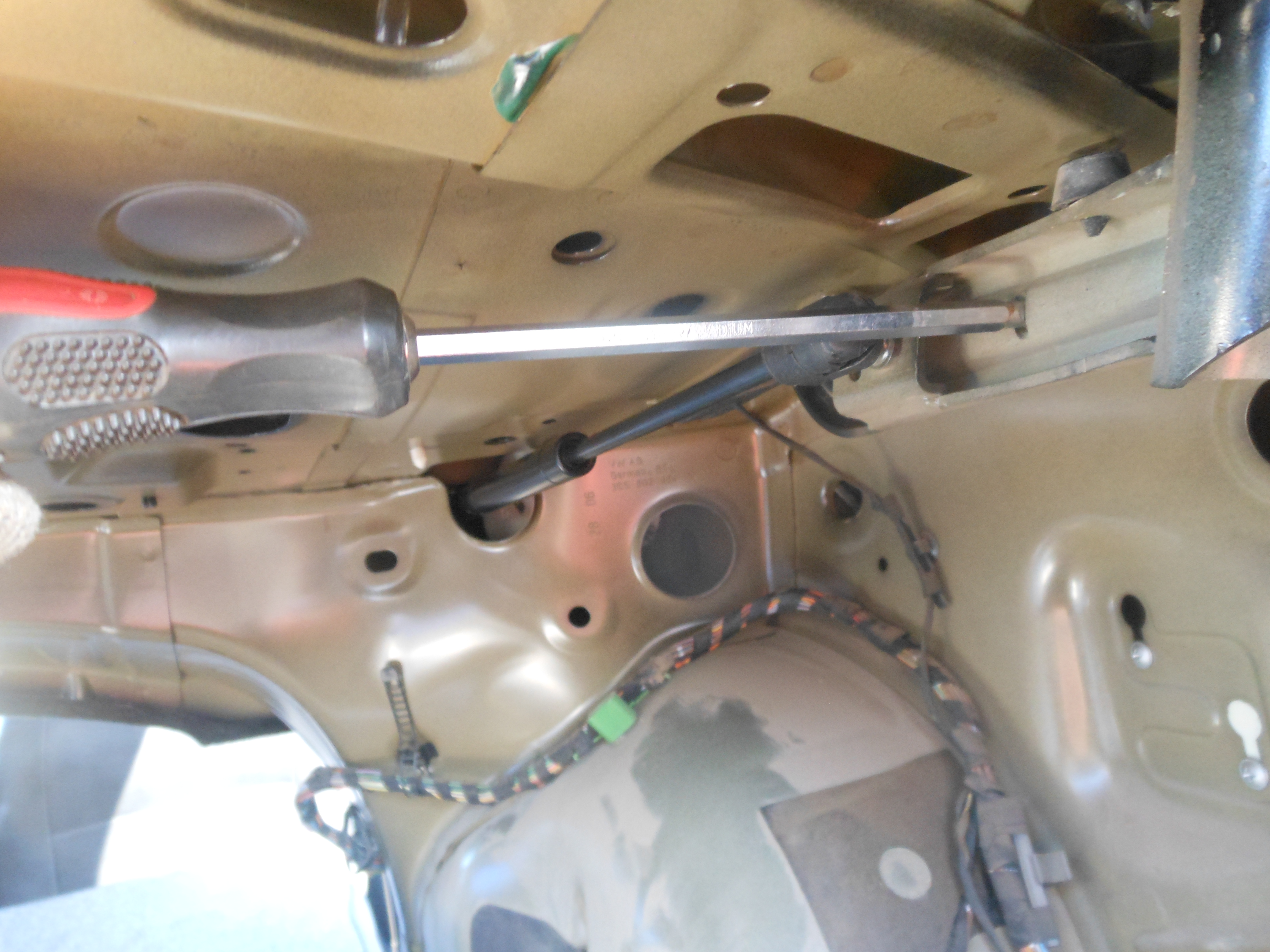

Сообщение Юра Криков » 08 май 2016, 20:16
dr.xroft
С Вашего позволения воспользуюсь Вашей фото(если не против,конечно),к смоему посту :
Юра Криков писал(а):Отстёгивал железные защёлки на стойке(те которые находятся в скрытой полости) обычной,минусовой отвёрткой с длинным жалом,через маленькое яйцеобразное отверстие(цеплял их краем отвёртки, и беря на излом),а подсвечивал переноской через большое отверстие(не через то в котором сама стойка, а то которое рядом)
"Красная" дырка - вставлял отвёртку."Зелёная" - подсвечивал переноской.Может кому пригодится.
dr.xroft писал(а):клипсу предварительно нужно от щелкнуть на переднем креплении
Я не отщёлкивал,ни спереди,ни сзади.

Сообщение dr.xroft » 08 май 2016, 20:33
сзади не надо, и отвертку не надо совать - я прям так защелкнул, снизу надавил, а потом отверткой передний надел, просто если клипсу отстегнуть - лучше заходит

Сообщение Юра Криков » 08 май 2016, 20:37
dr.xroft писал(а):и отвертку не надо совать
Это я сувал для отстёгивания(при демонтаже).
