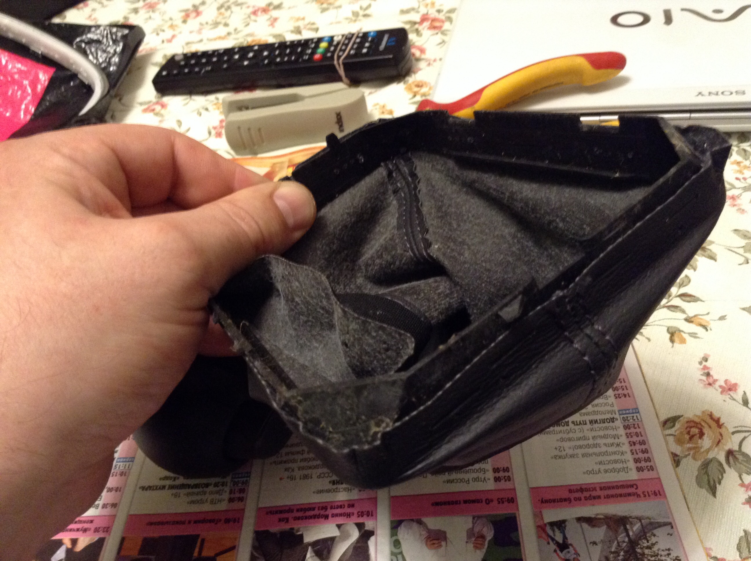

Сообщение 1gdm » 09 мар 2015, 22:21

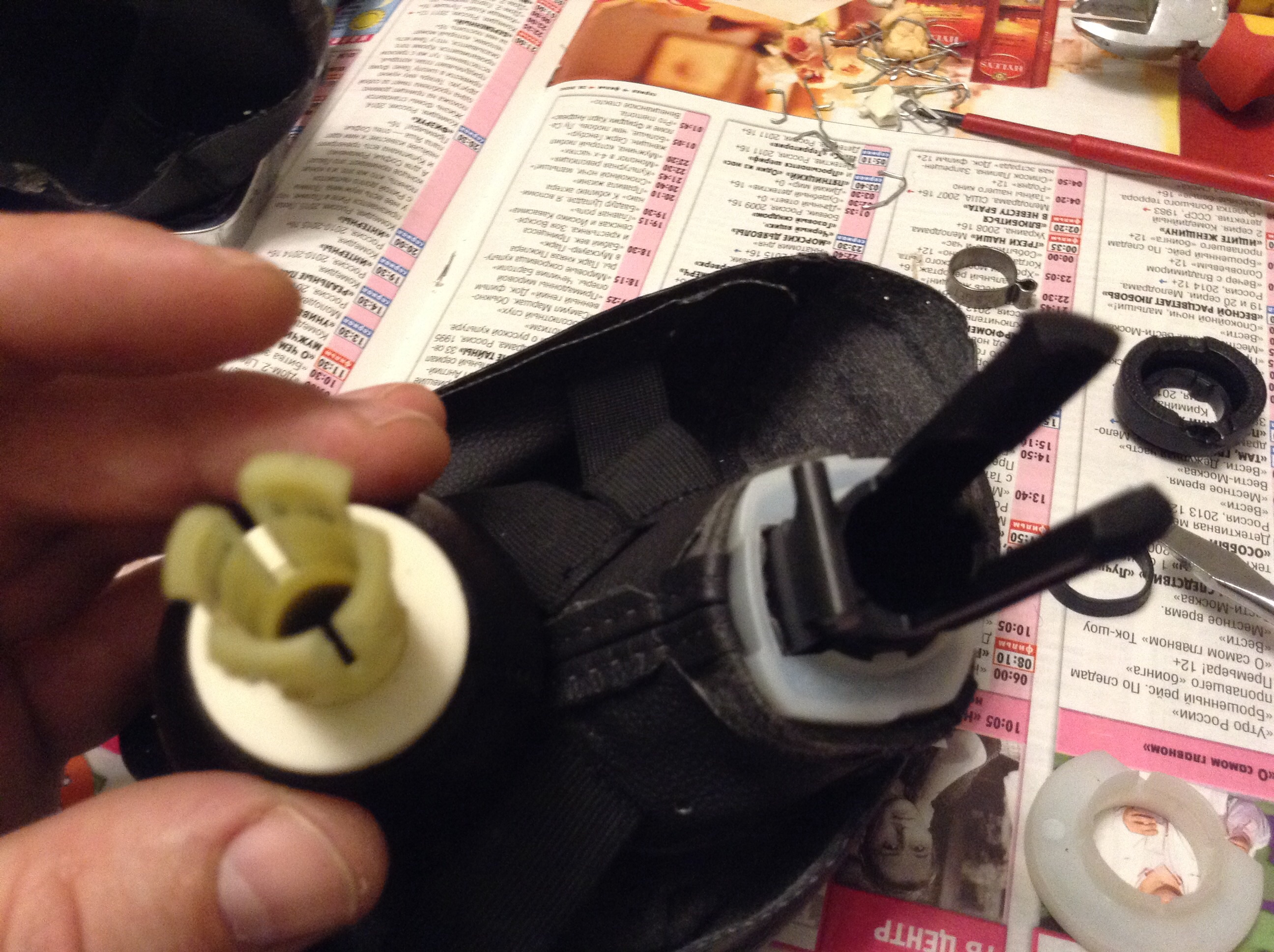

Итого: растрескался чехол на ручке кпп. Сама ручка тоже потертая,форма набалдашника надоела еще с 4го гольфа-она такая же!
Начинаем колхоз. Изначально планировалось заменить на ручку от октавии а5. БУ- не нашел,на новую прайс космический-почти 2000 чехол и почти 5000 сама ручка.

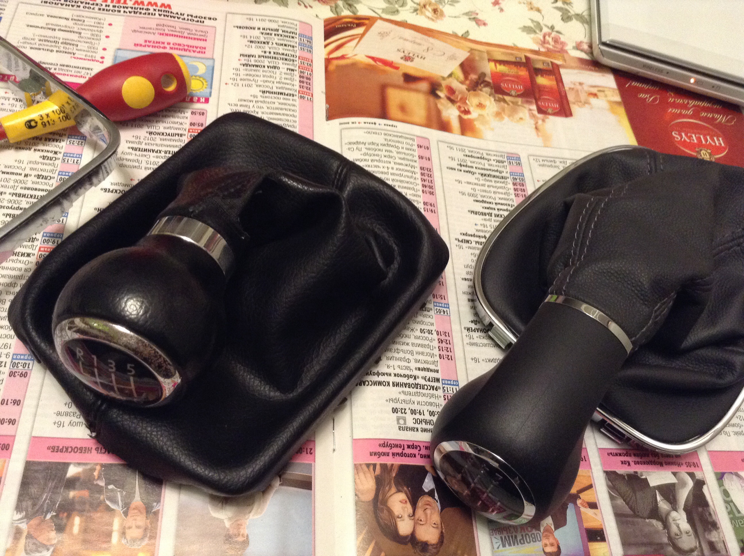

Найден донор от опель астра(прошу не кидать камнями). Был протестирован "на изоленте", понравилась форма и вес ручки.

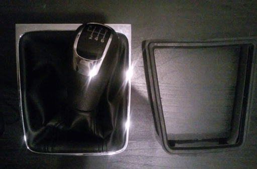

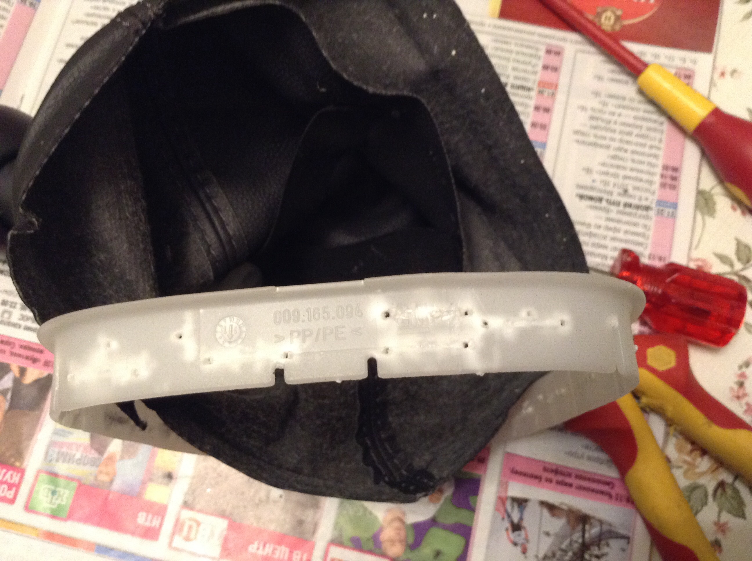

Ручки:родная и "жопелевская"
их инженерная мысль сильнее: внутри"резинки от трусов",чтобы кожа не перетерлась
снимаем опелевскую рамку(8 скоб сквозь хром. пластмассу?!!)

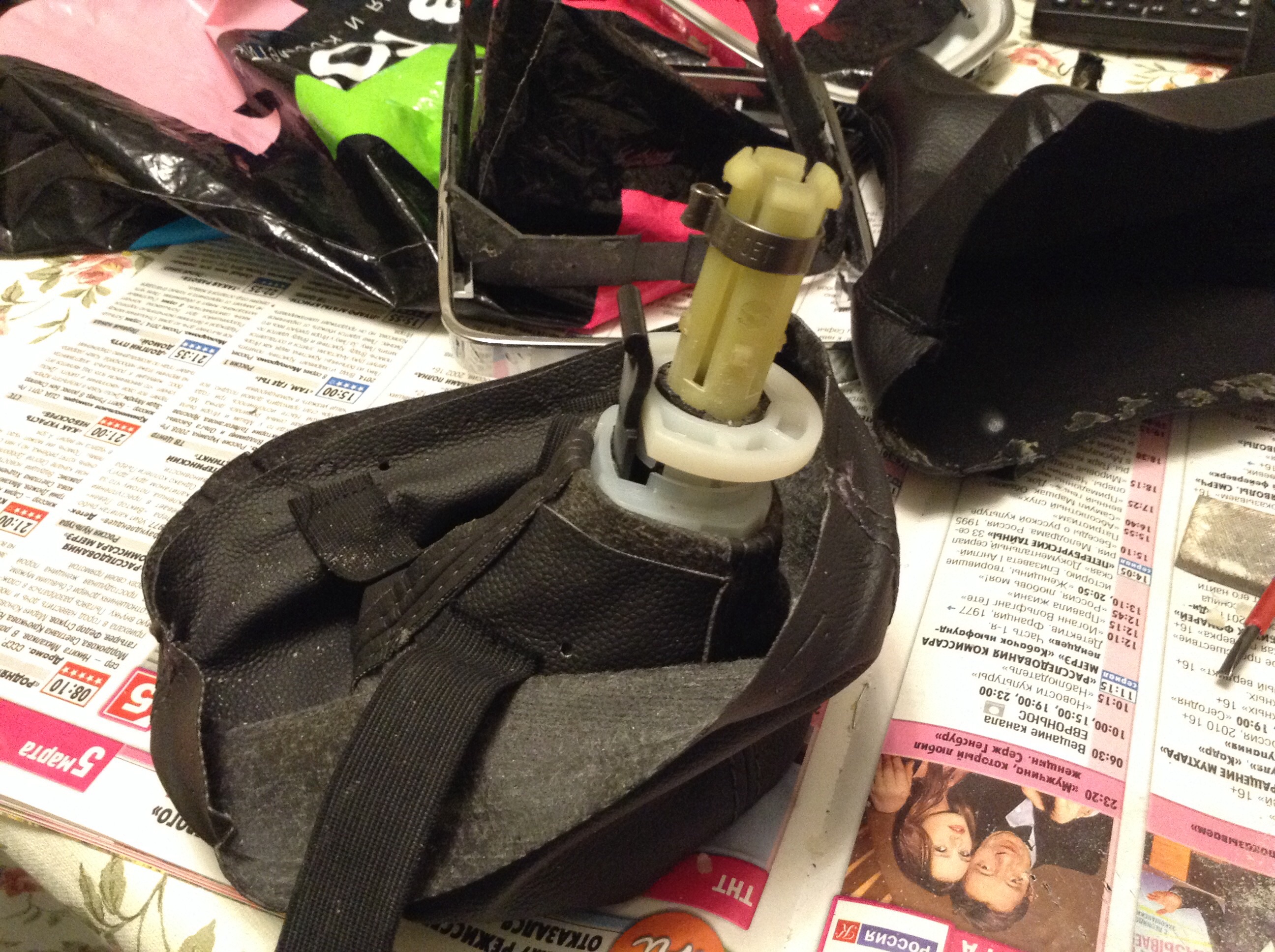

Сообщение 1gdm » 09 мар 2015, 22:27

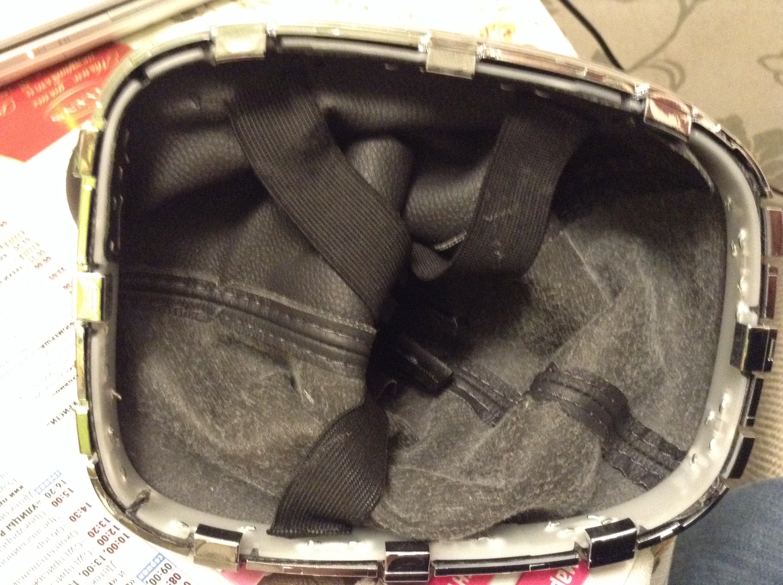

Колхозим дальше(все фото с подписью)

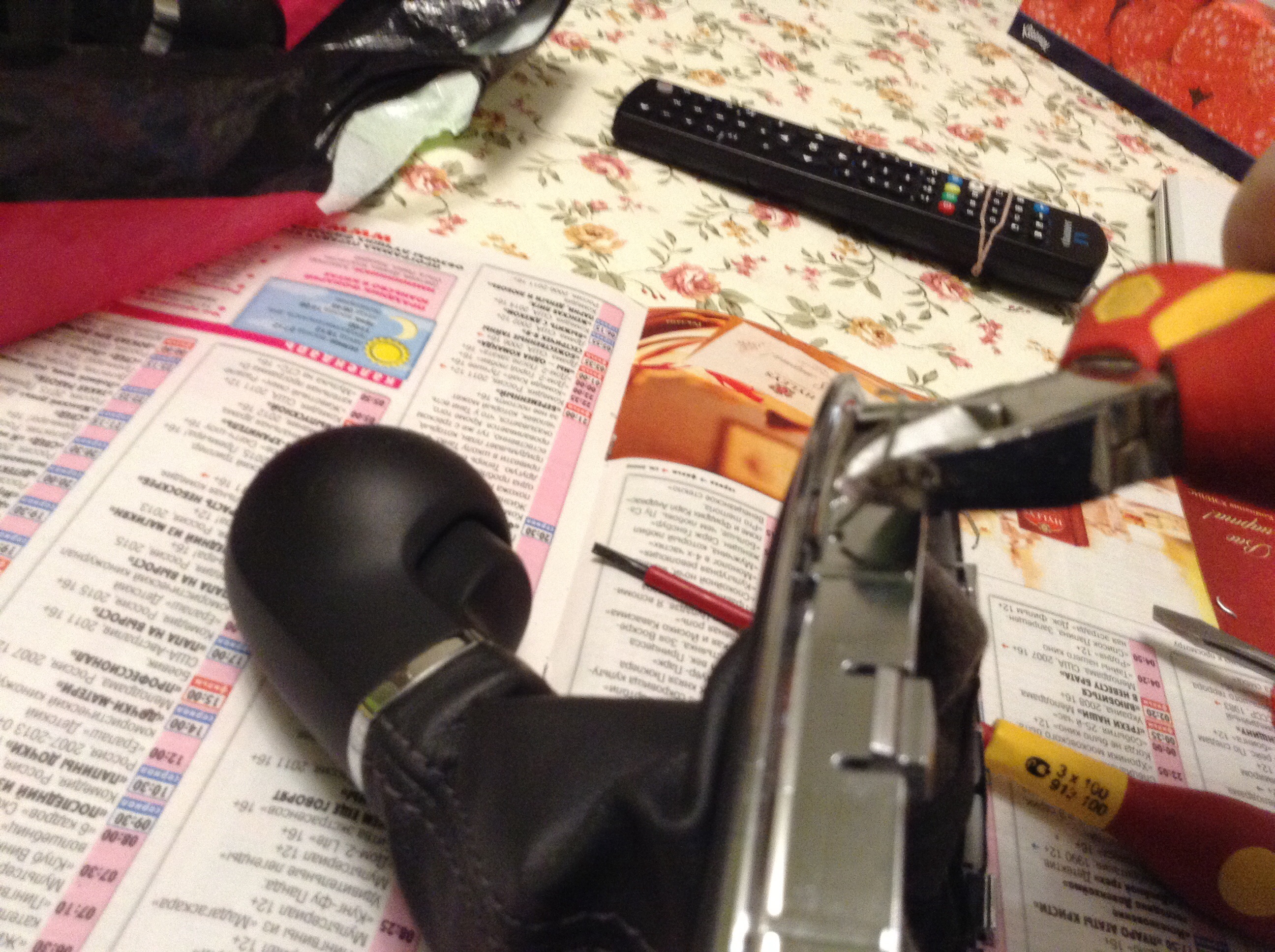

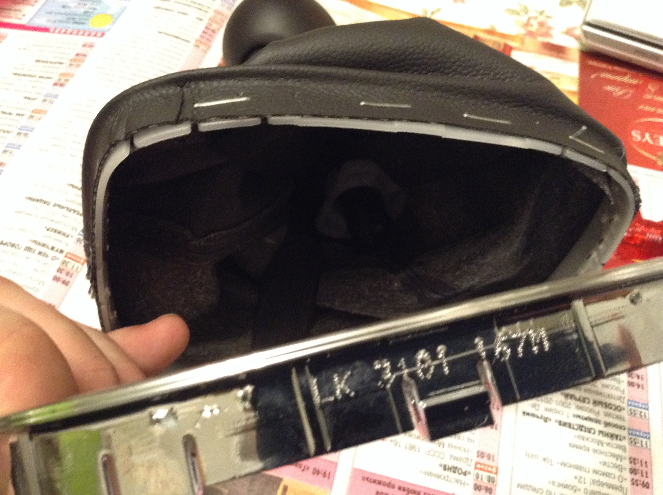

Сняли рамку
...и еще одну,внутреннюю(походу бангладешцы у них на конвеере или пленные..)
примеряем шкурку на ваговскую рамку,подходит с небольшой натяжкой-продолжаем..
Re: Замена ручки мкпп
Сообщение 1gdm » 09 мар 2015, 22:35

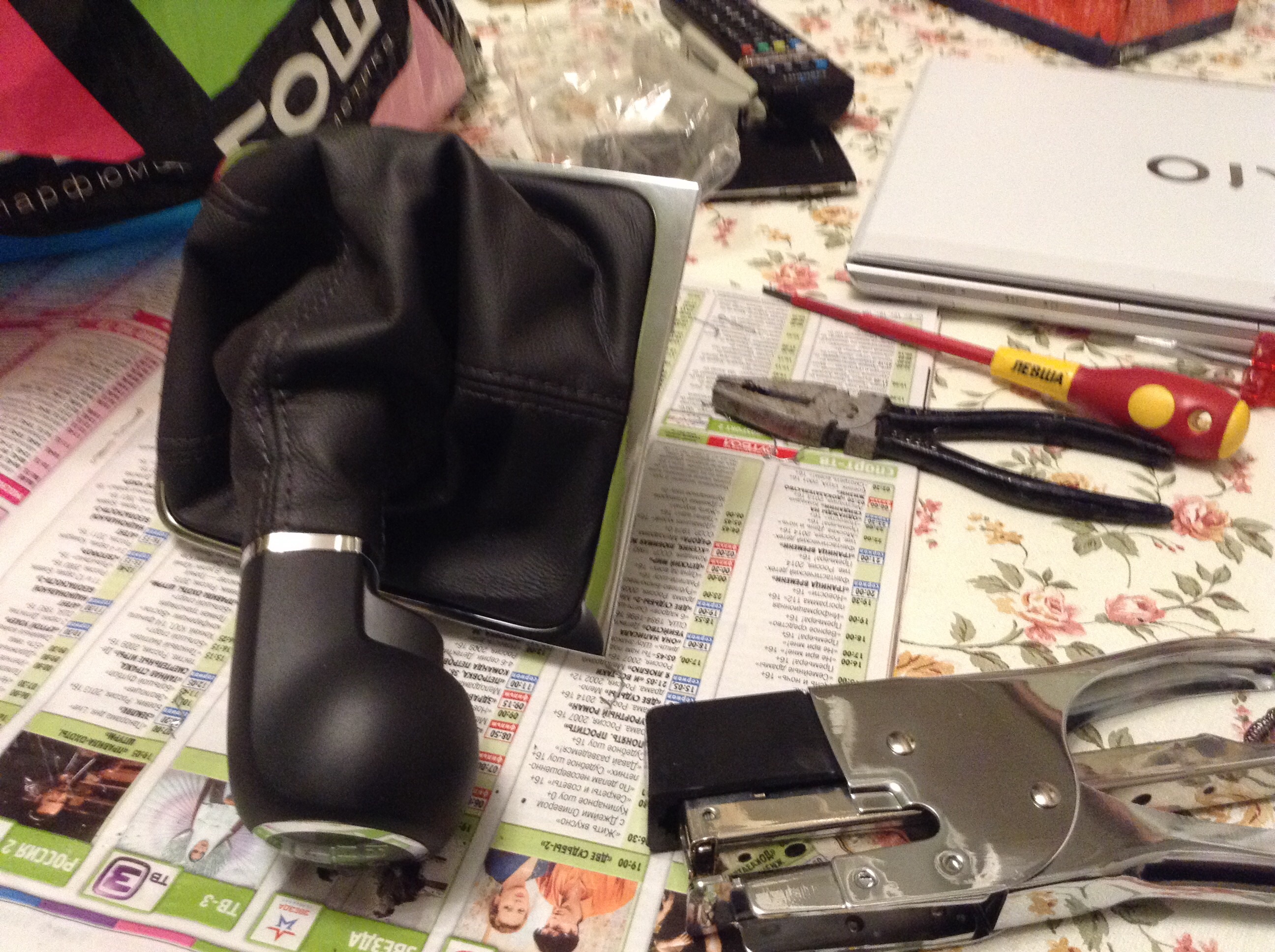

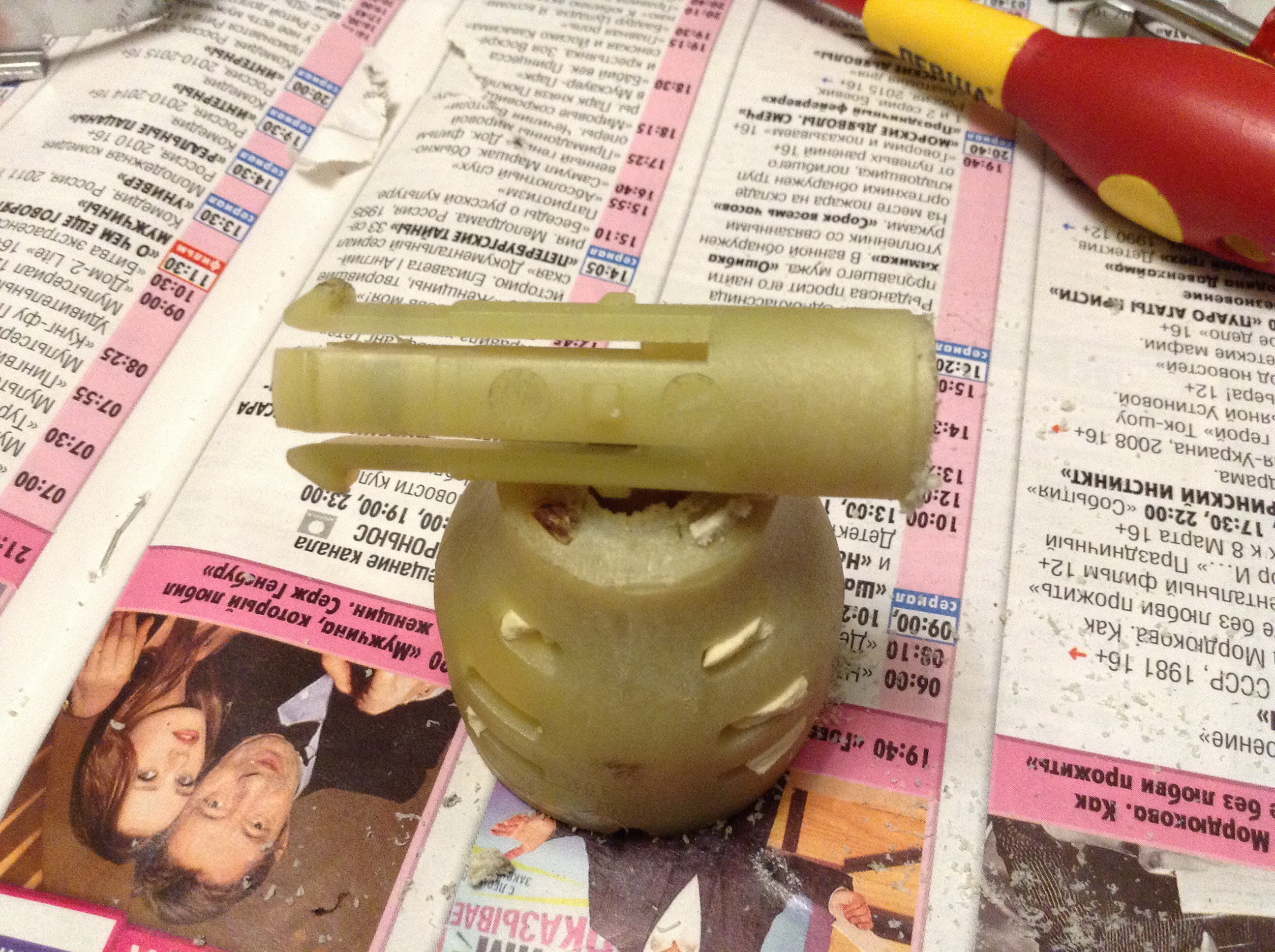

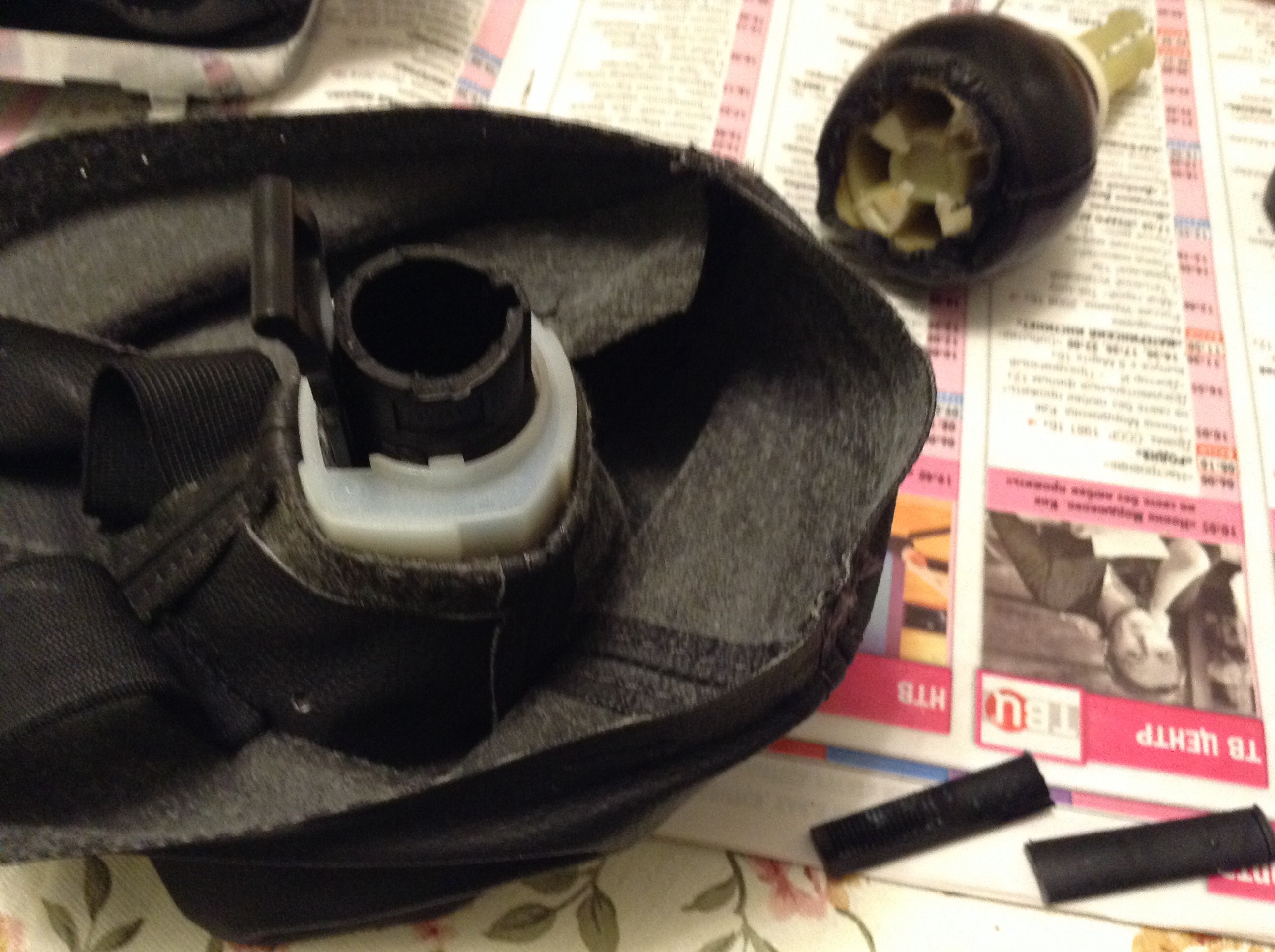

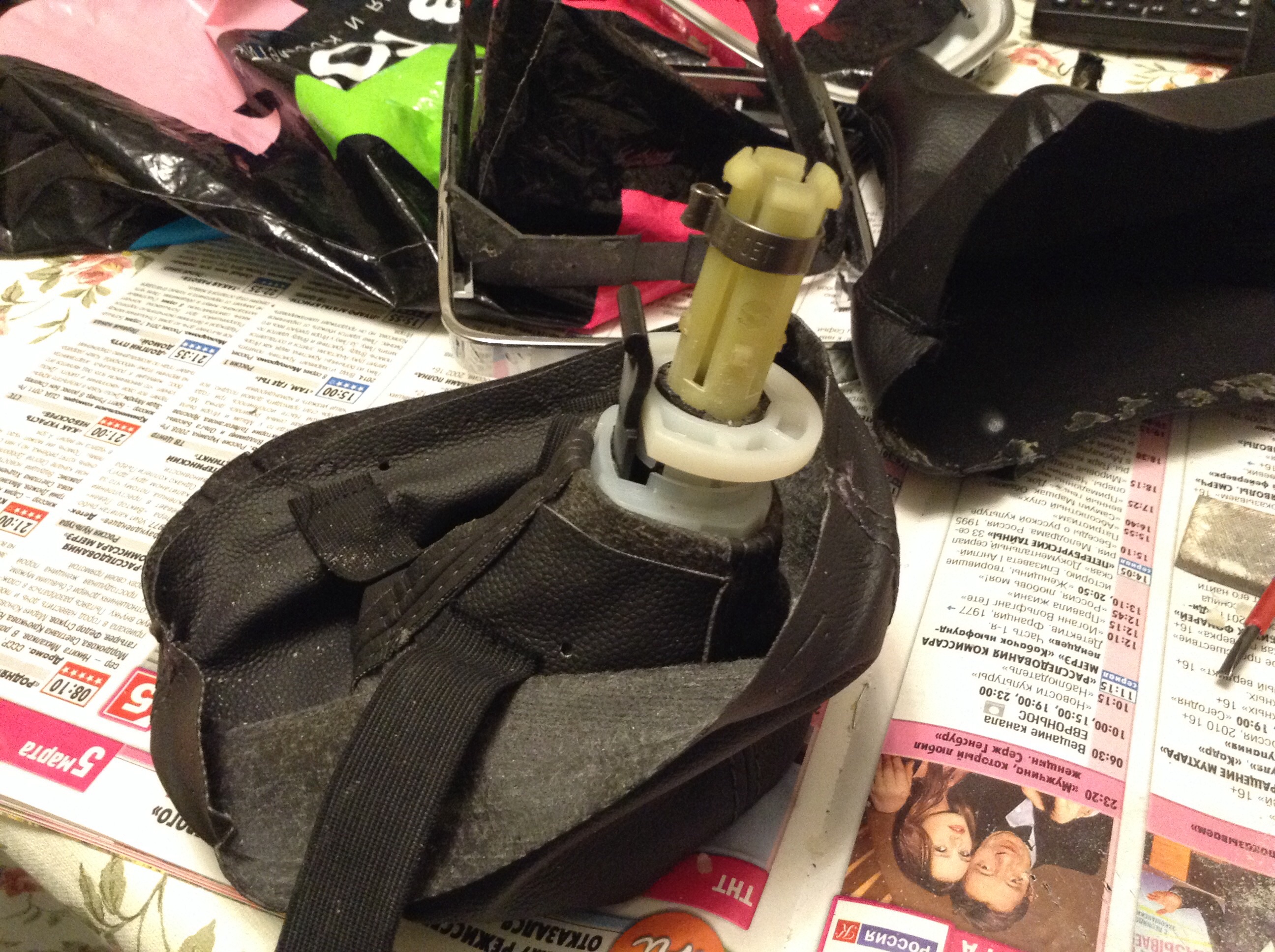

Здесь самая трудоемкая и затратная по времени частьработы-если под рукой нет точила и искать степлер 45 минут :x
Крепления к штоку родной и донорской ручек(меряем диаметры,курим,думаем..
срезаем выступающий крепеж у донора

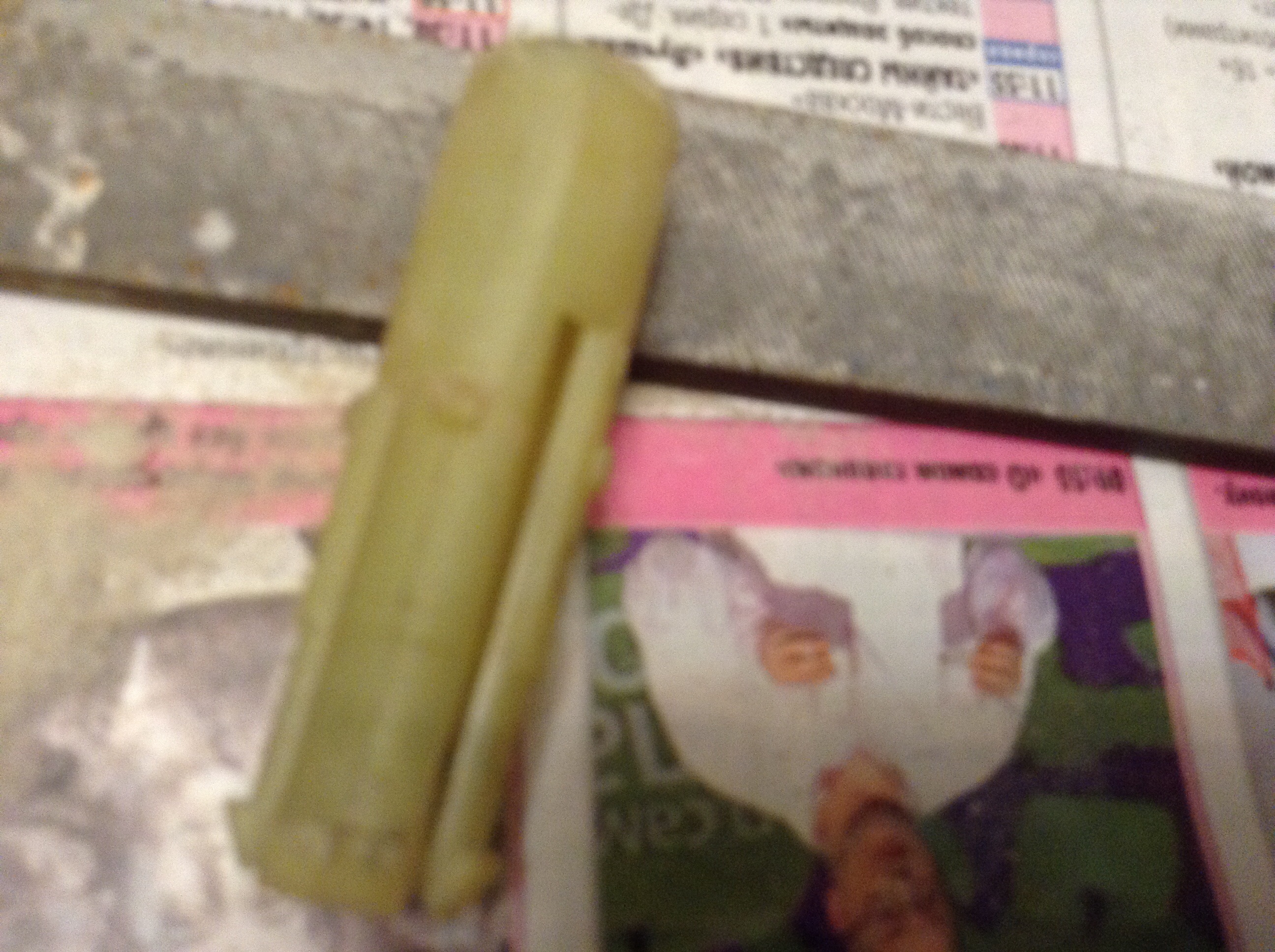

разбираем полностью родной набалдашник,отпиливаем и дорабатываем напильником
Сообщение 1gdm » 09 мар 2015, 22:41

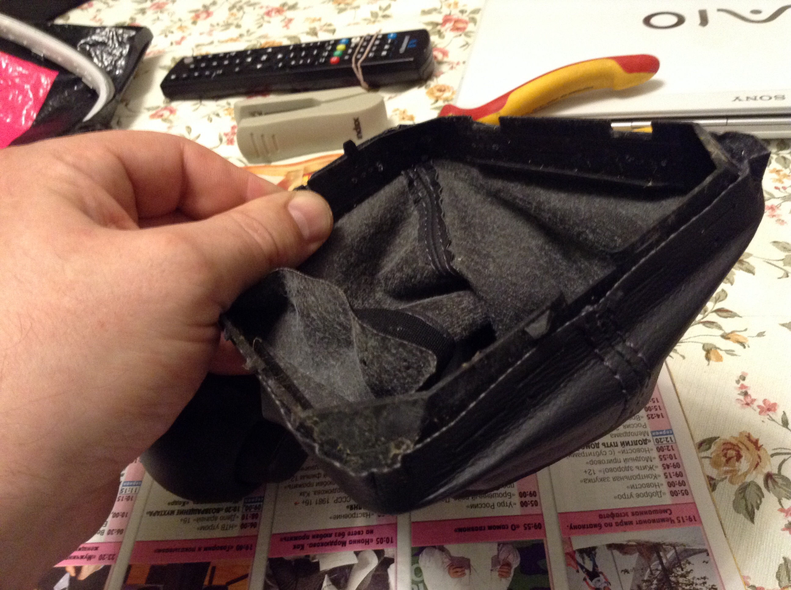

Фото на машине-завтра,вот чего пока вышло:
Используем напильник"средней" драчёвости,радиальные полоски-самое то для хорошего крепежа
постоянно проверяя,чтобы не перестараться,насаживаем в донора и получаем:
траханину со степлером и дохлыми скобами снимать не стал,результат-вот он

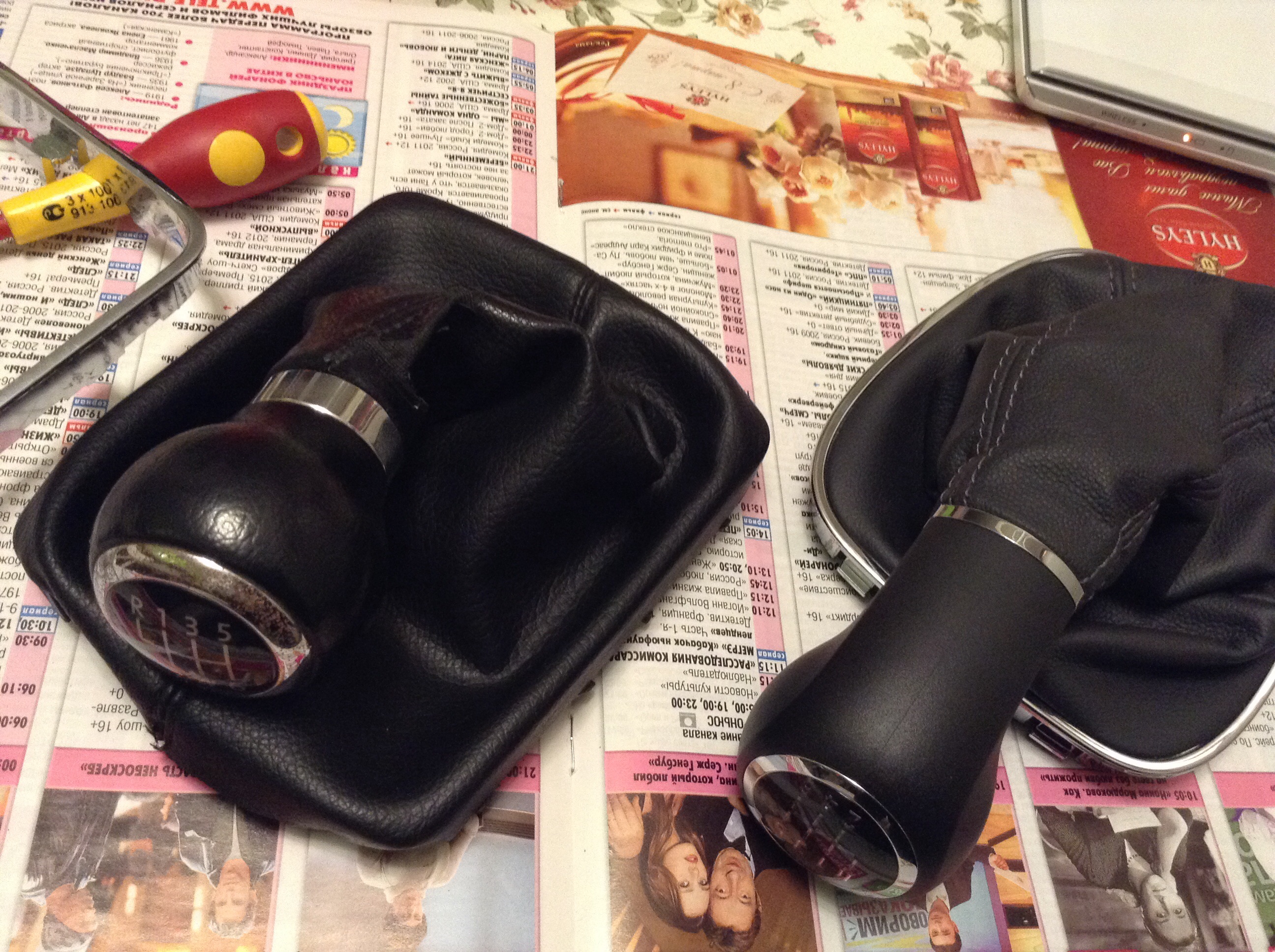

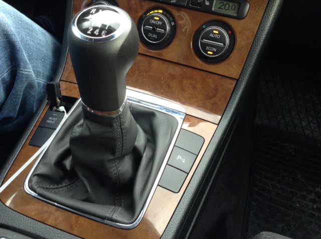

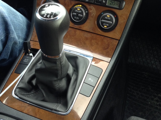

Сообщение 1gdm » 10 мар 2015, 10:09

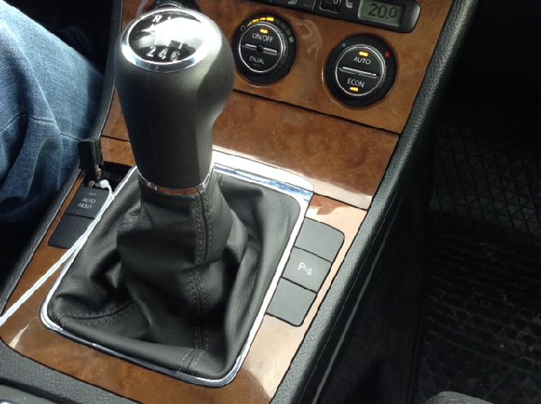

Фото ручки на машине

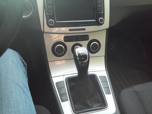

Тоже руки дошли до рычага. Заказал с Али за 950 руб для Шкоды Суперб. Прислали за 10 дней. Переставил пластиковое основание со своей старой. Вот что получилось. завтра воткну на место. Выглядит намного приятнее.

Сообщение Fedor600163 » 18 окт 2015, 15:39
Comm писал(а):А где фото?
Вот что получилось. Выглядит получше родной.
