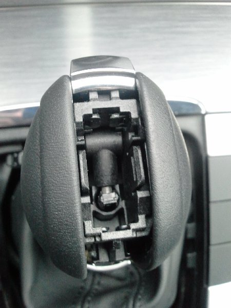

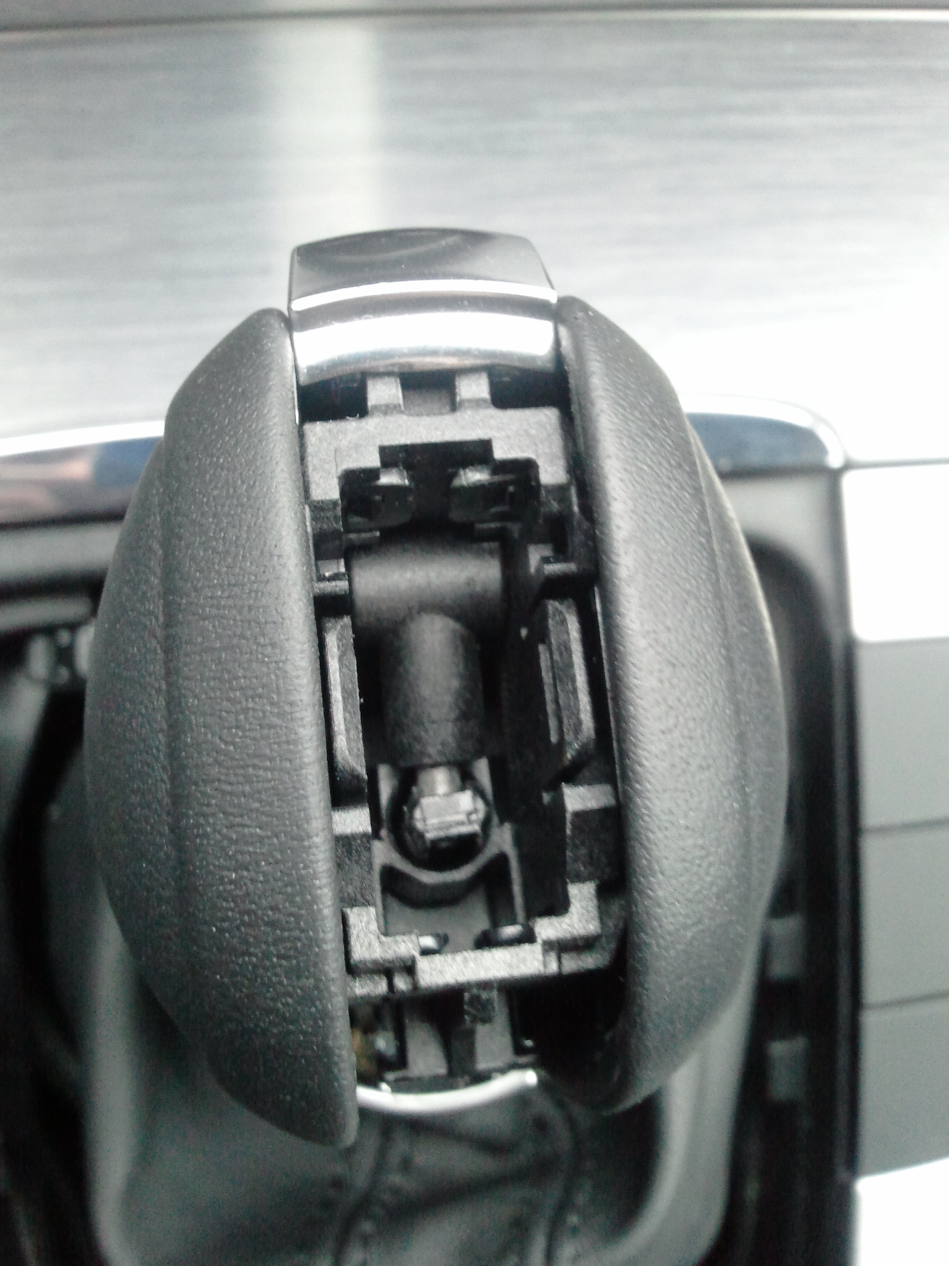

Сообщение tema33rus » 15 фев 2013, 09:44
С позволения топик-стартера дополню отчет еще парой фото - как раз тот момент, на котором я споткнулся
Здесь видно уже вставленную тягу кнопки в петлю пластикового штока
Нужно снять декоративную крышку ручки, чтобы открыть доступ ко внутренностям

Re: Установка ручки АКПП от Б7 Фотоотчет
Сообщение Stas63 » 16 фев 2013, 10:12
tema33rus
Всё правильно, только к этому моменту на новой ручке уже должна стоять старая манжета с рамкой! :D

Сообщение tema33rus » 18 фев 2013, 07:57
Stas63 писал(а):tema33rus
Ну или старая рамка на новой манжете, как в моем случае. На фото рамки нет (фоткал в процессе примерки)
