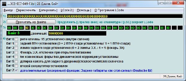

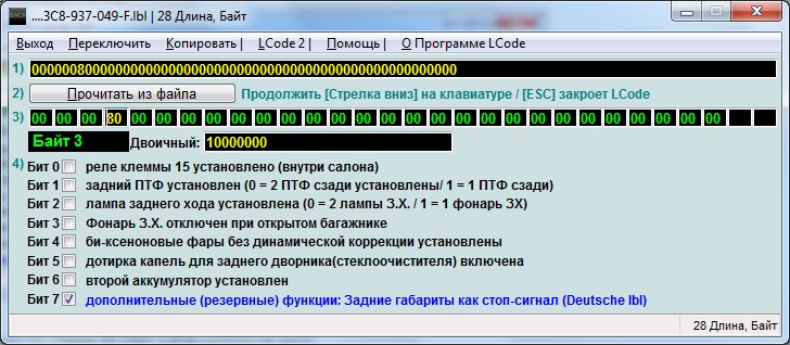

Сообщение Alemania » 31 дек 2018, 12:08
demainst писал(а):Это как?
9 блок - байт 3 - бит 7
Битик подписан в немецком лейбле. Если скрыт то можно ручками прямо в двоичном коде единичку поставить самую левую

Re: Диодные кольца в задние фонари. Две лампы заднего хода и ПТФ
Сообщение cumber-c » 31 дек 2018, 14:48
orsha5 писал(а):Уменьшить яркость четырех колец не выход ,можно попробовать подключить к внутренним кольцам стоп-сигнал,но где взять провод ?
Вышеуказанным способом не уменьшается яркость габаритов, она сохраняется прежней. Эффект как раз которого Вы и хотите добиться: при торможении яркость габаритов увеличивается, т.е. как раз будет загораться стоп также на внутренних кольцах.
