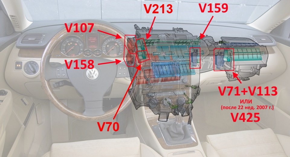

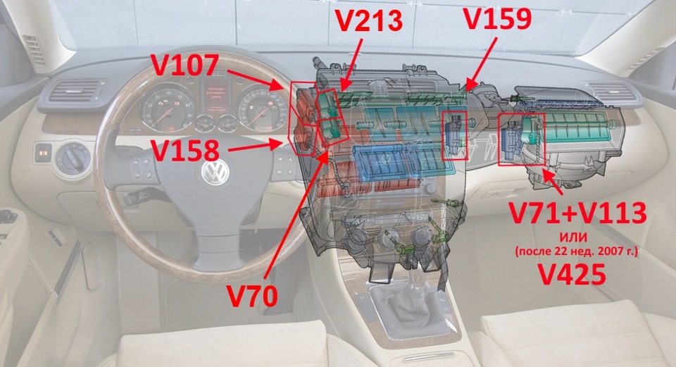

Несколько мыслей и моя история:
1) Самый лучший и бюджетный способ диагностики - отключать фишки от датчиков по одному и проехать. Хрустит/трещит, включай обратно эту фишку и откоючай другую.
2) У меня какой то закономерности в скрипе не было, даже графики показывали когда как (то нормально, то нет)
3) Заменил 107 (издавал больше всего шума, как я выяснил) и 158. Проехал 5 минут, скрип минимальный от 159, как я подразумеваю. Закажу еще 1 китайский, поставлю позже.
4) Как не странно - не остальось лишних деталей :D
Много чего хотел написать, но пока 4 пункта, остальное из головы вылетело... Вспомню - дополню
Дополняю:
5) У меня трещало месяца 3, ошибок через шнурок не показывало. Вдруг показало, но совсем не то (показал 113 и 213). Итог - нет ошибок, далеко не значит, что все ок (в данной ситуации)
6) Так же месяца 2 назад была произведена полная чистка всех потенциометров. Не помогло ни капли

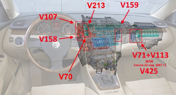

Мужики, нужен совет! Поменял сервопривод V70 (фото) на китайский. Все установил, сделал адаптацию - а воздух из центральных заслонок не идет.
До этого поставил 3 штуки китайских, ошибки из "бошки" ушли и хлюпать меньше стало. Поэтому вопрос с неработающим приводом отложим. В чем еще может быть проблема?
Realllniy
Сообщения: 541
Откуда: Кемерово
Re: Скрип вентилятора печки!!! (фотоотчёт)
Сообщение Шеховец » 21 сен 2016, 23:34
Realllniy писал(а):Мужики, нужен совет! Поменял сервопривод V70 ...... а воздух из центральных заслонок не идет. В чем еще может быть проблема?
А сами воздуховоды открыты?
Не работают даже в принудительном в режиме? (с нажатой кнопкой на панеле управления климатом)

Конечно открыты. Когда рукой шевелил привод, фонарем светил в дефлектор, там заслонка очень хорошо поворачивалась. А когда делаю адаптацию, даже секунды не дует воздух из девлектора.
