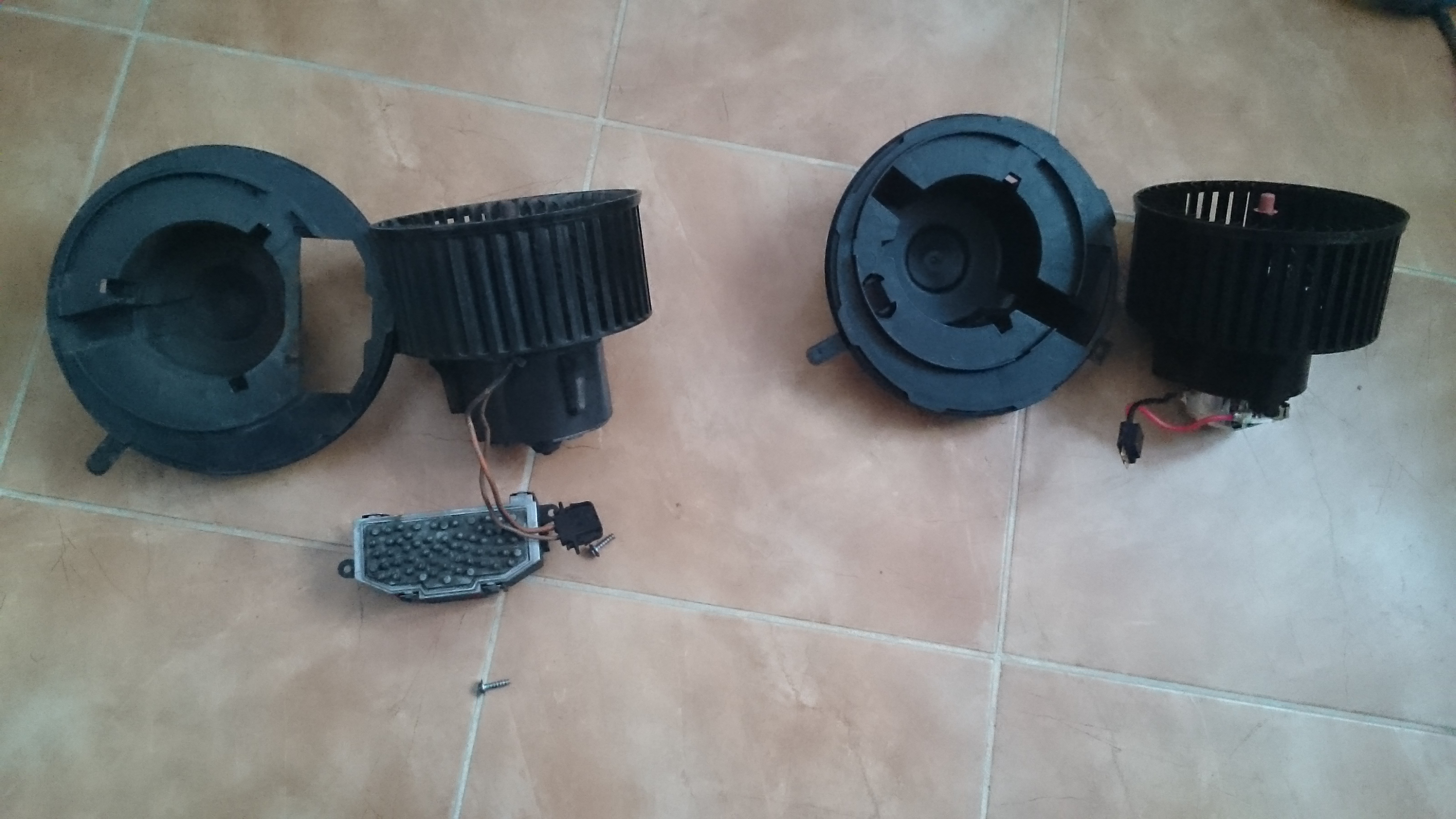

Доброго всем времени! Как у нас говорят? Пришла проблема, открывай ворота! :)
Только починил щетки генератора, в самый мороз накрылся мотор приточного вентилятора... Блого на форуме замечательно расписано как его демонтировать. Симптомы были следующие: нет приточного потока воздуха. Все остальное, включая индикацию скорости вращения вентиля, работает. При снятии вентиля обнаружил, что при определенном положении крыльчатки моторчик не стартует, это явно указывало на износ щеточной группы. Расположена она не как обычно сзади мотора, а спереди! Под самой крыльчаткой, снять которую мне так и не удалось... Пришлось идти в магазин, посмотрел в интнрнете стоимость, от 2000 до 12000. Придя обнаружил, что это моторчик от климатика, а у меня климатроник, и стоит мой уже от 6000 т.р. При детальном изучении обнаружилось, что различаются они только наличием регулятора, крышкой и собственно разъемом. Моторчик и крыльчатка идентичные! Купил от климатика за 2500 фирмы nissens. Все легко переставилось. Провод от старого откусил и припаял к новому мотору. Все заработало просто супер, как здесь и пишут! :)
Слева старый, справа новый.

Крыльчатку снять довольно просто....опереть крыльчатку на два бруска, чтобы моторчик висел на крыльчатке и выколоткой аккуратно херачим по валу. Главное замерить на сколько вал мм вал торчит над крыльчаткой.

Все дело в том, что этот торчащий над крыльчаткой кусочек вала, у меня, сильно кородировал и коррозия зашла под пластик крыльчатки. Наверно можно это место было локально нагреть, защитив остальную часть пластика, но из опыта прошлых лет после такой процедуры, в моем случае, наверняка появилось бы биение... Я посчитал, что 2600 за новый моторчик это не много, да и перспектива греться сидушками в мороз не радовала. :)
