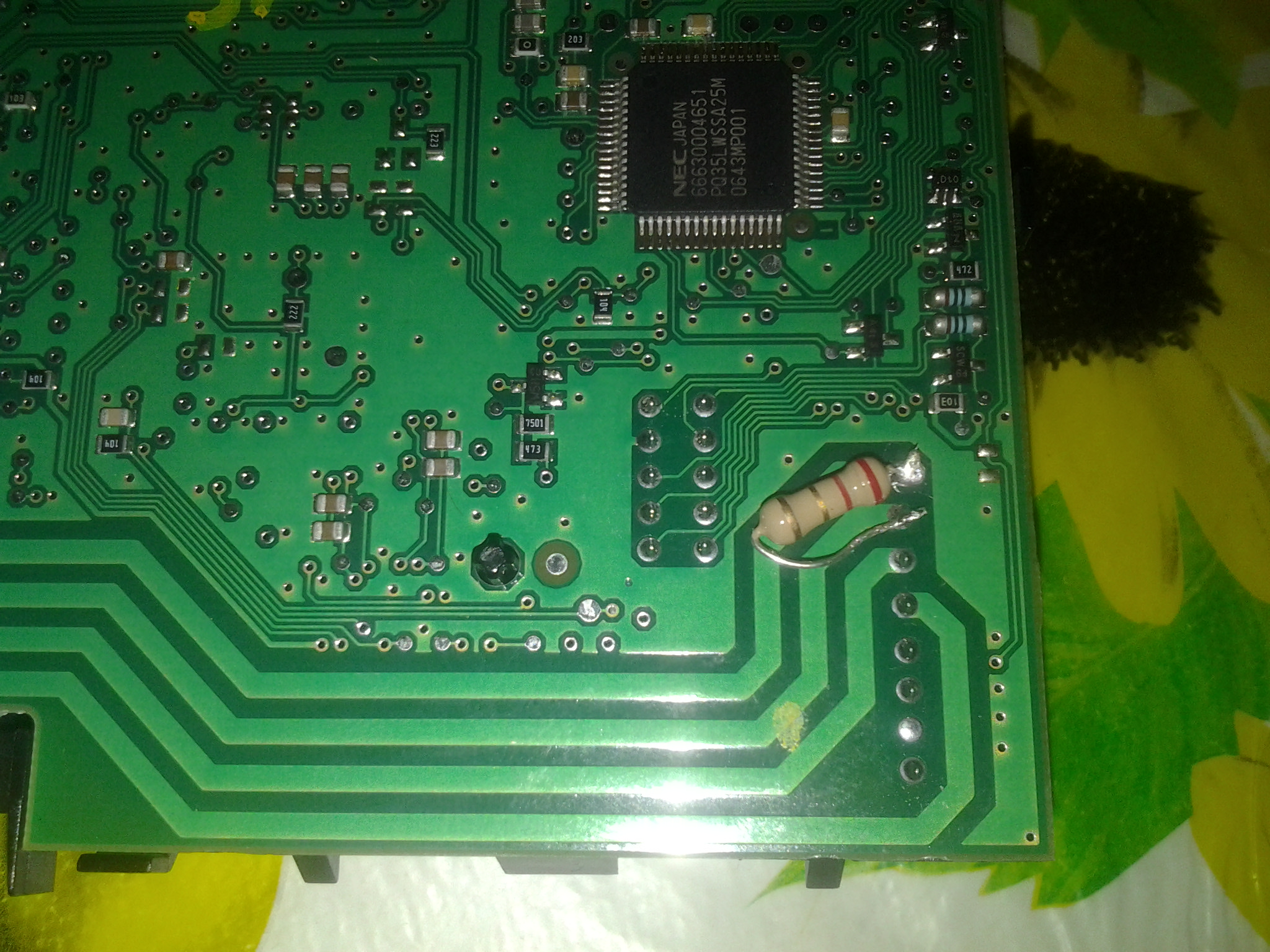

Подними опу и съезди на митино и купи норм резистор.. :)
Впаять можно хоть и три в парарллель))) , если конечно вам это эстетично.

Всё , всё, поднял опу :oops: и заказал на 2.2 ома в чип и дипе 20 шт , так что когда придут если кому надо могу подарить ;)

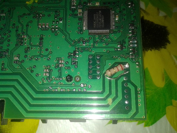

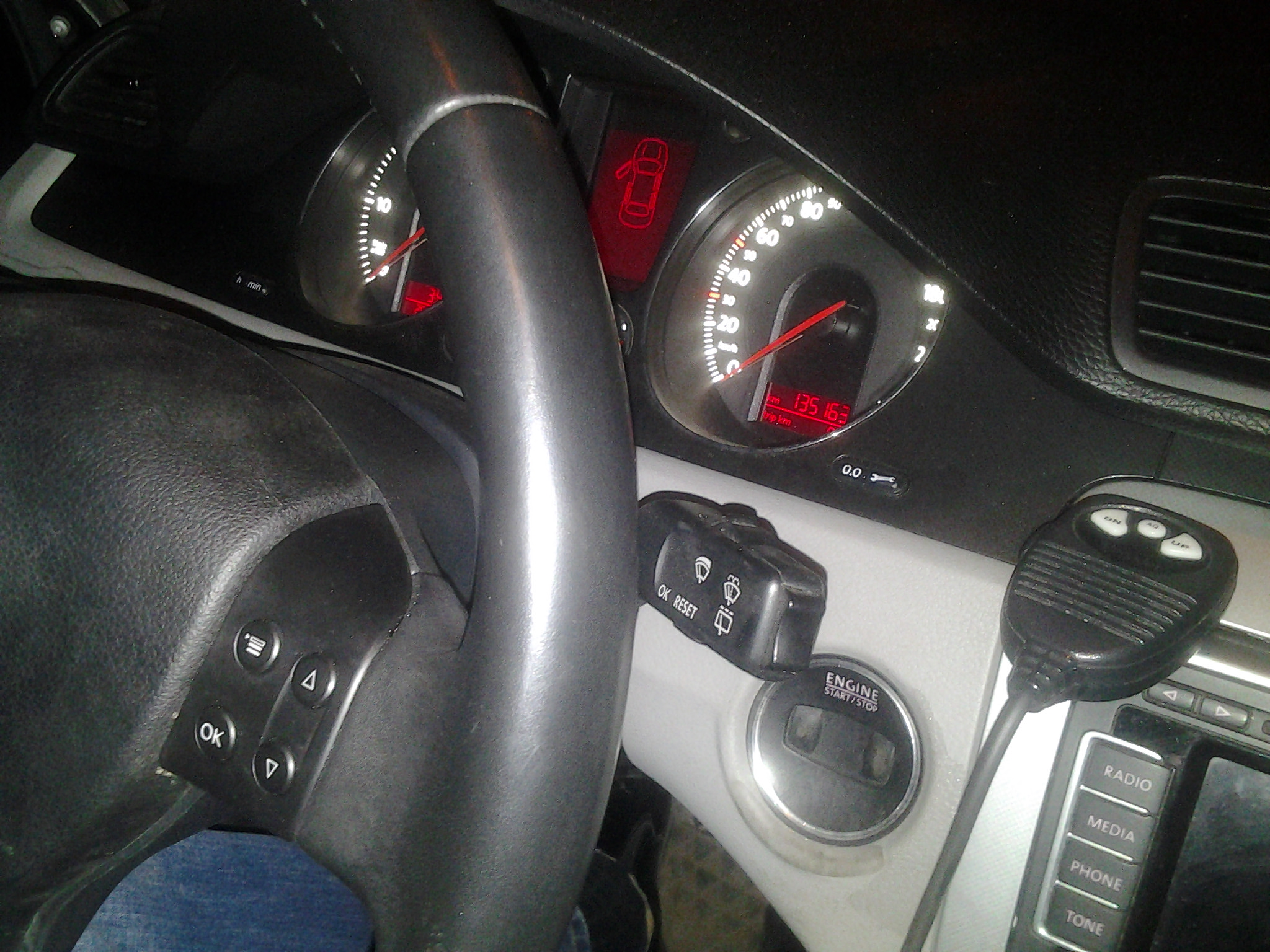

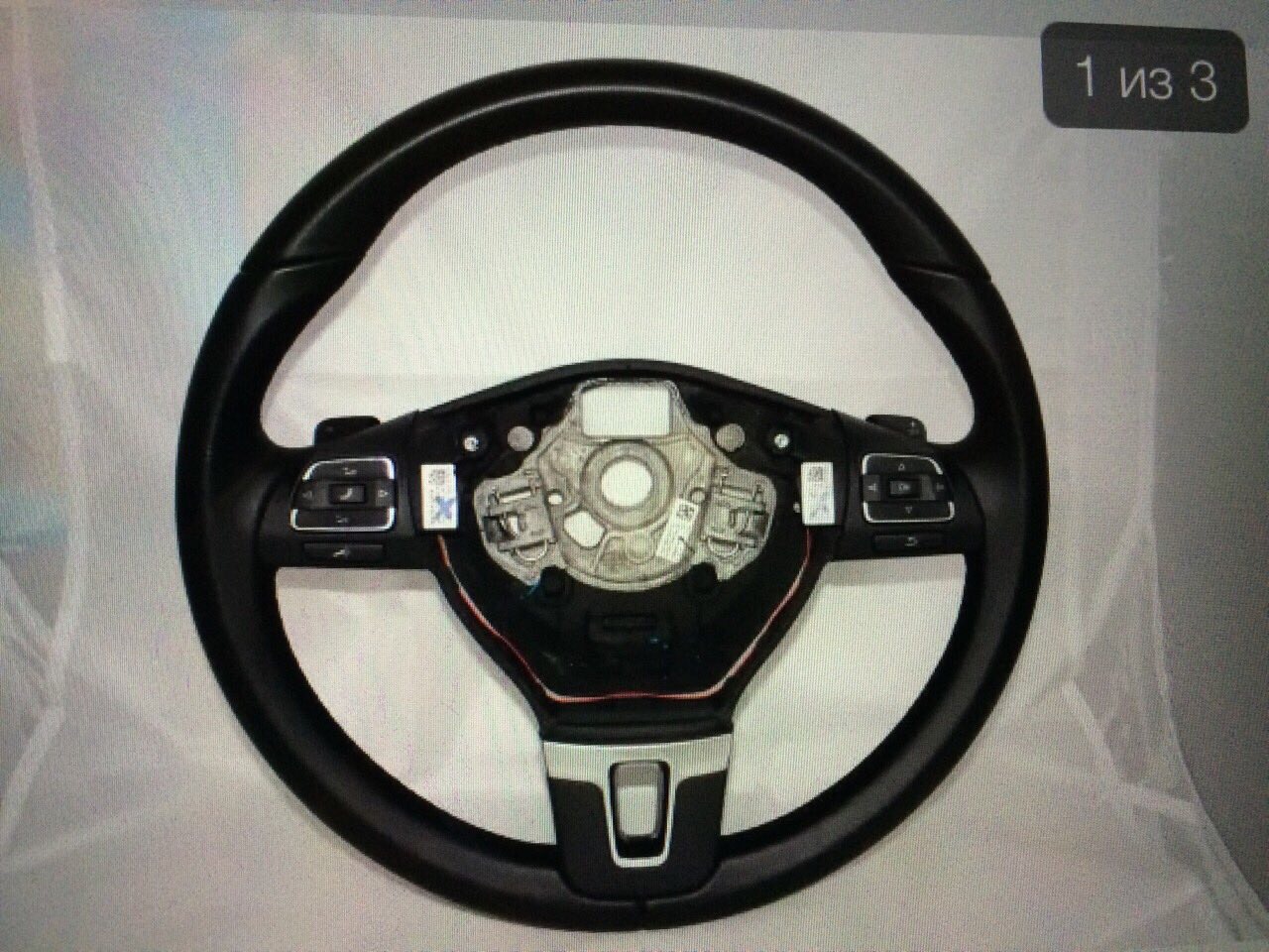

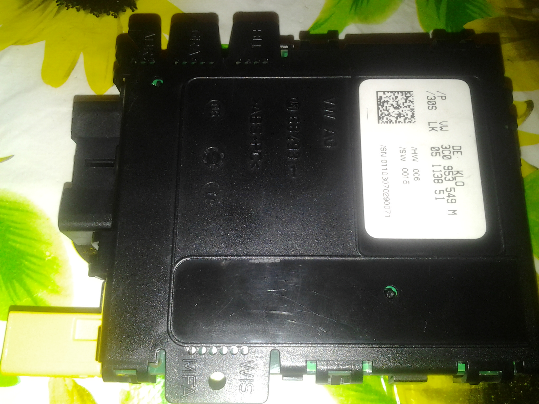

Обрисую ещё раз ситуацию после срабатывания подушки , меняю четырех спицевый на трёх спицевый (8-ми кнопочный ). Прочитал все страницы темы прошу не пинать , подсказать правильность моих действий , просто не хочется не то что нибудь сделать. У меня стоит подрулевой с буквой А, буду менять на подрулевой с буквой М на конце, подушка старая с двумя пиропатронами , на восьмикнопочном с одним , стоит круиз, датчик додя, приборка MFA+(красно синяя),громкая связь блупуп,RNS510.
Значит начинаем
1. Снимаю клемму с АКБ
2. Снимаю руль ,ставлю восмикнопочный по метке
3.Подпиливаю направляющие на разъёме нового руля, вставляю в кольцо, подключаю чёрный маленький разъем, защёлкиваю подушку
4.Впаиваю резистор на 2.2 Ома в новый подрулевой с буквой М.
5. Снимаю свой подрулевой ставлю с новый
6.Подключаю подушку пассажира (она не подключена ещё после замены)
7.В ремни впаял такие же резисторы и разблокировал (на время, спасибо фото отчёту с форума)
8.Подключаю АКБ
9.Завожу авто . И я так понял нужно проехаться немного что бы погасло ESP
10.Захожу в Васю
11. Стираю ошибки по подушкам (Если сотрутся)
12.Меняю кодировку подрулевого на 0000112
13.Захожу в АБС далее пробую произвести адаптацию , как написано в начале темы
14. меняю рулевые тяги
15. делаю развал-сход
И вуаля я на колесах , поправьте если что нибудь не так.

Сообщение Максимус » 27 мар 2015, 18:39

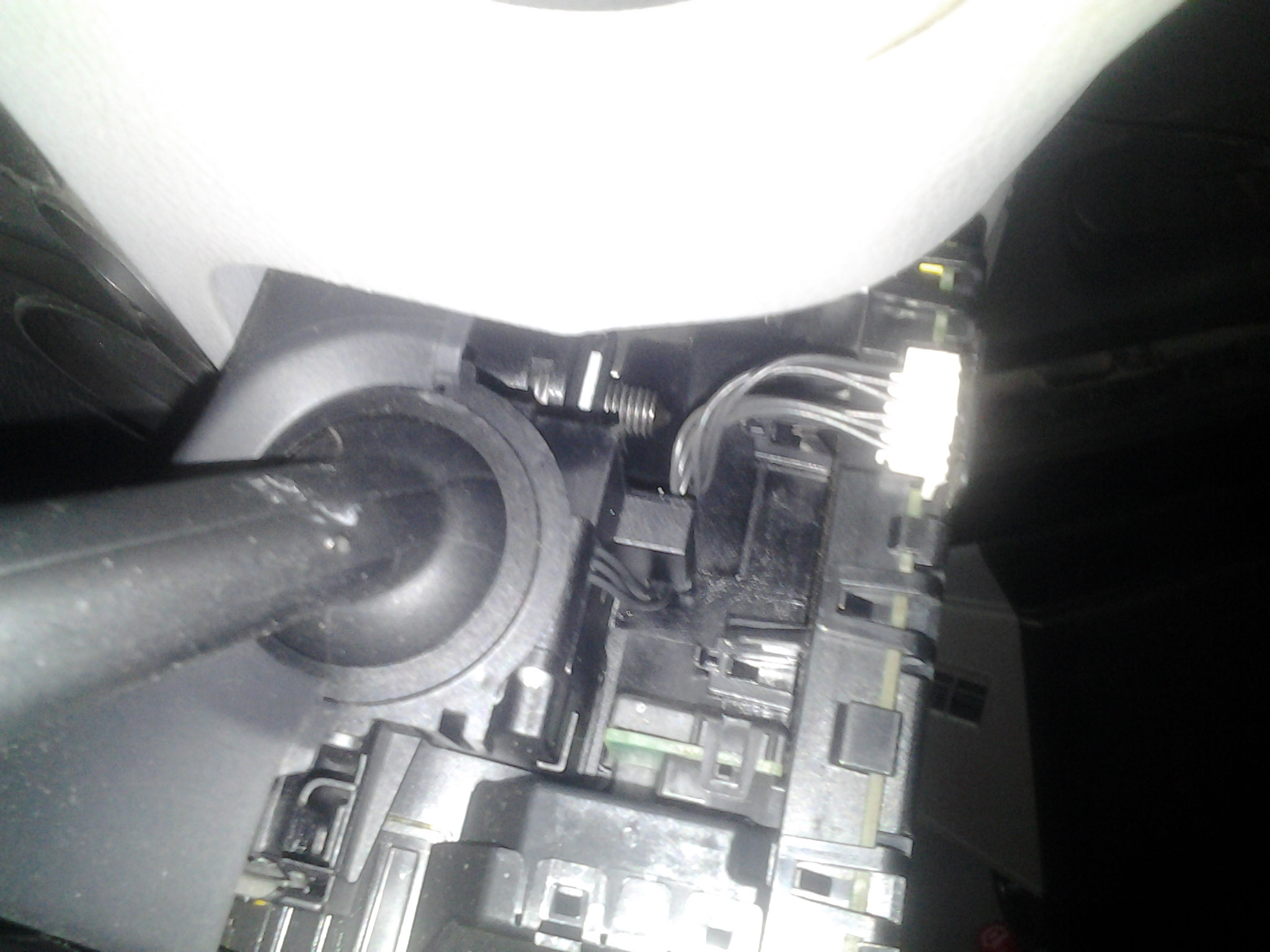

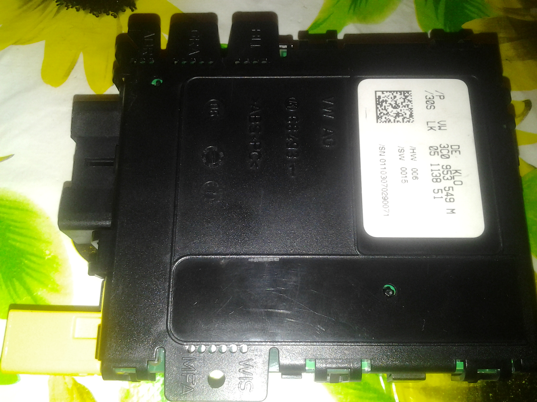

Не дождался я и полез менять , понял что руль я поставил рано :oops: , потому как подрулевой без снятия руля не снять там держит его по мимо защелок маленький винтик, пришлось опять снимать руль и подушку , отключил аккум , снял подрулевой - поставил с резистором с буквой М , подключил сигнал подушку , подушку пассажира , подсоединил АКБ , снял ошибки по подушкам все снялись индикатор на табло тоже погас , поменял кодировку на 0000112 -пишит кодировка принята , сигнал заработал полез адаптировать G85, решил посмотреть ошибки по 16 блоку , а там такая ошибка
Номер блока управления: 3C0 953 549 M HW: 3C0 953 549 M
Компонент и/или версия: J0527 0015
Кодировка: 0000112
Код мастерской: WSC 00028 028 00001
Дополнительная информация: XXXXXXXXXXX E0221 002 0030
Дополнительная информация: Geraet 00001
VCID: 3668DAC1415C5C3
1 неисправность:
01044 - Неправильно кодирован блок управления
000 - -
Кнопки на руле и сигнал заработали и вменю с руля лазает.
Что я не так ввел , может ещё что и где то надо поменять ?

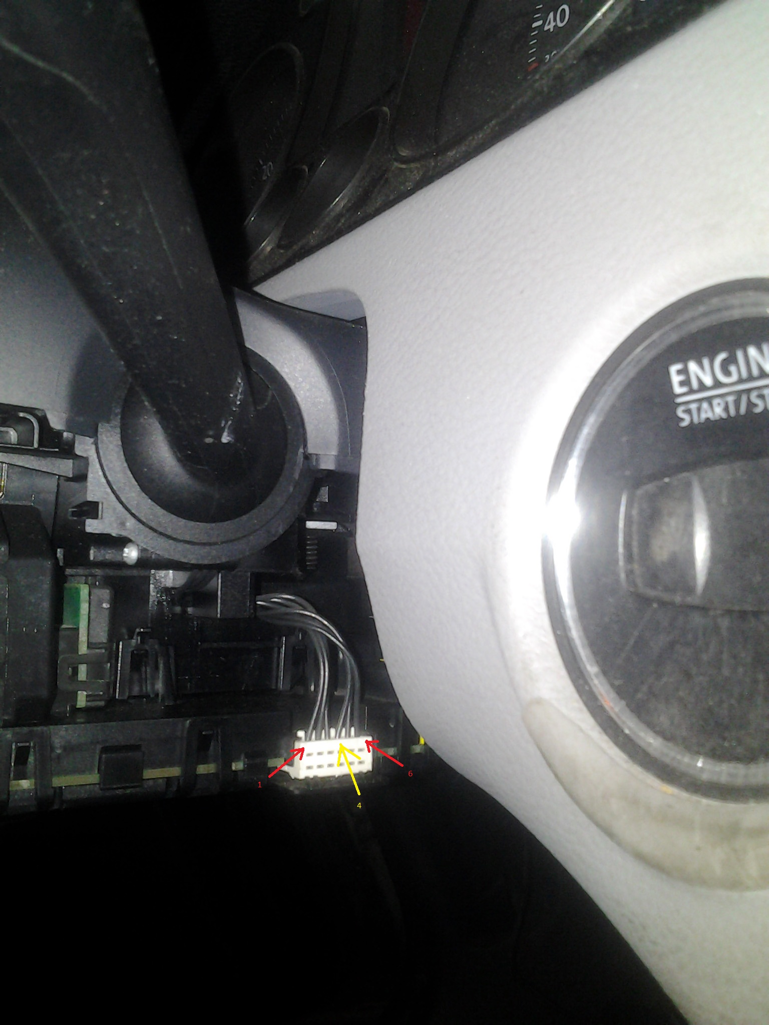

Максимус
на правом переключателе была качелька???
если да то режь 4 провод на разьеме к нему
провода там подписаны
упор рулевого механизма адаптируется через 44 блок
Re: Снятие, установка руля. Фотоотчет.
Сообщение Максимус » 27 мар 2015, 21:00
Привет Павел.
Какой провод резать (а то резать это очень страшно :) )
Подскажи поподробней про - упор рулевого механизма адаптируется через 44 блок
Максимус
Откуда: Балашиха
Сообщение Максимус » 27 мар 2015, 23:38
:yahoo: :dance: :crazy: Всё получилось , благодаря pashustic, огромное спасибо . Надо было резать 4 проводок там на белом разъёме (справа на подрулевом, в теме писалось , но я почему то подумал что это ко мне не относится ) цифры 4 нет , а есть 1 и в конце 6 вот я отсчитал 4 провод и отрезал его(и в термоусадку посадил) ошибка по 16 блоку ушла, далее он пустил меня в 60 группу ABS и произвёл адаптацию, успешно , но есть одно но, руль стоит криво когда едешь прямо , но это уже наверно исправит развал-сход.

Тем кому нужно резать 4 провод , там на разъёме нет цифры 4, на разъёме начало отсчёта и конец , т.е. 1-6, отсчитываете 4 провод он отмечен жёлтым и чикаете

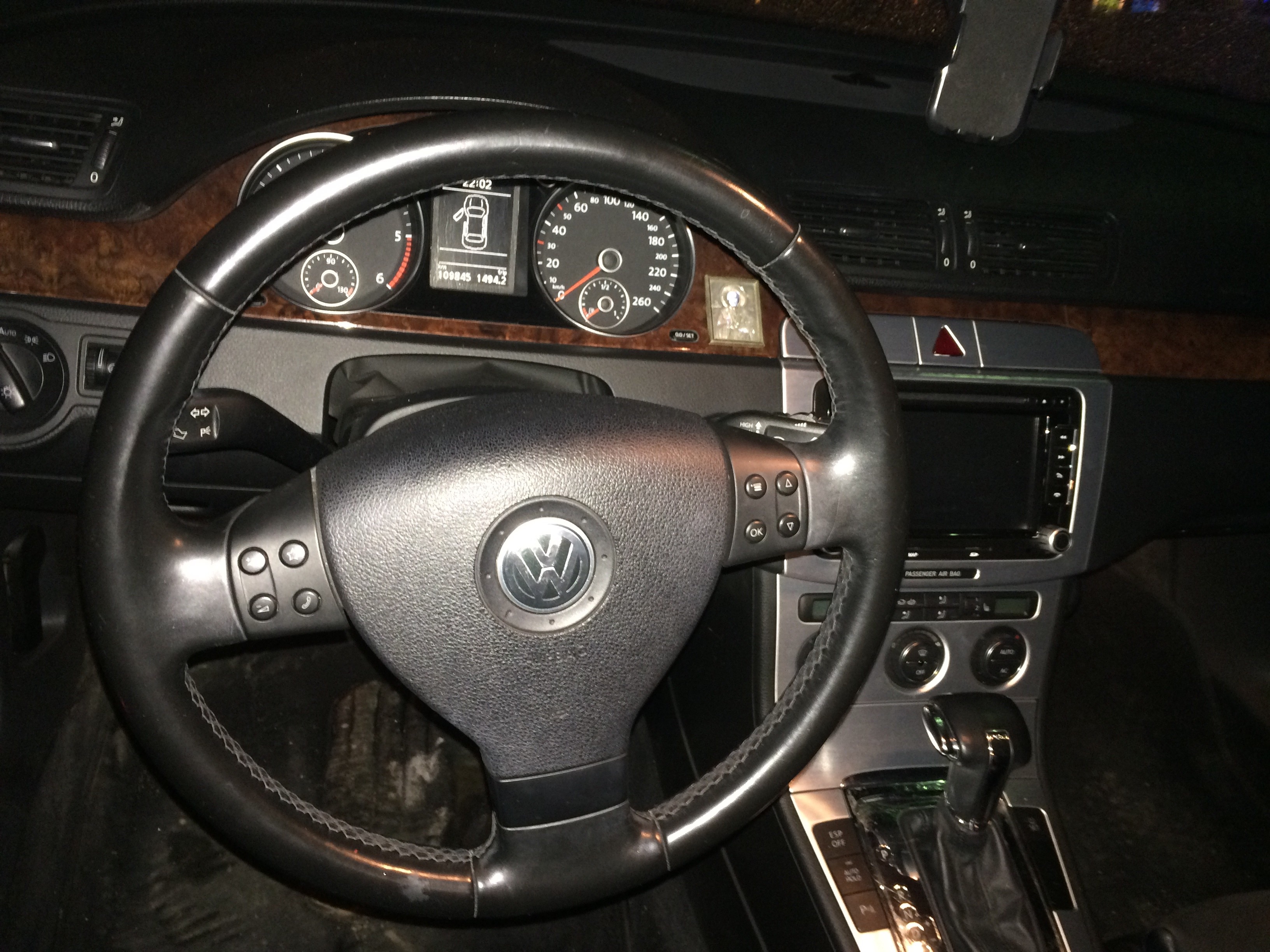

Кто в теме? Рулевое колесо
Сообщение Ходас » 05 апр 2015, 22:46
Здравствуйте! Вопрос на засыпку... Подойдёт ли моя подуха на руле , к такому красивому рулю как на первом фото? Может кто примерял или ставил такое? :? И ещё, не знаю что моя женщина делала со значком W на руле, но его как будто кто-то пожевал, меняется ли он отдельно от той же подухи? Не судите строго за глупые вопросы
2.0 TDI CBAB
Ходас
Сообщения: 58
Зарегистрирован: 25 дек 2013, 23:14
Re: Кто в теме? Рулевое колесо
Сообщение pashustic » 05 апр 2015, 22:47
Ходас
НЕт не подойдет.
Плюс ко всему придется менять и подрулевой блок к новому рулю ,а это плюс затраты.
Все по мультику читайте в этой теме
http://b6club.ru/viewtopic.php?f=54&t=9299&hilit=%D1%81%D0%BD%D1%8F%D1%82%D0%B8%D0%B5+%D0%B8+%D1%83%D1%81%D1%82%D0%B0%D0%BD%D0%BE%D0%B2%D0%BA%D0%B0
