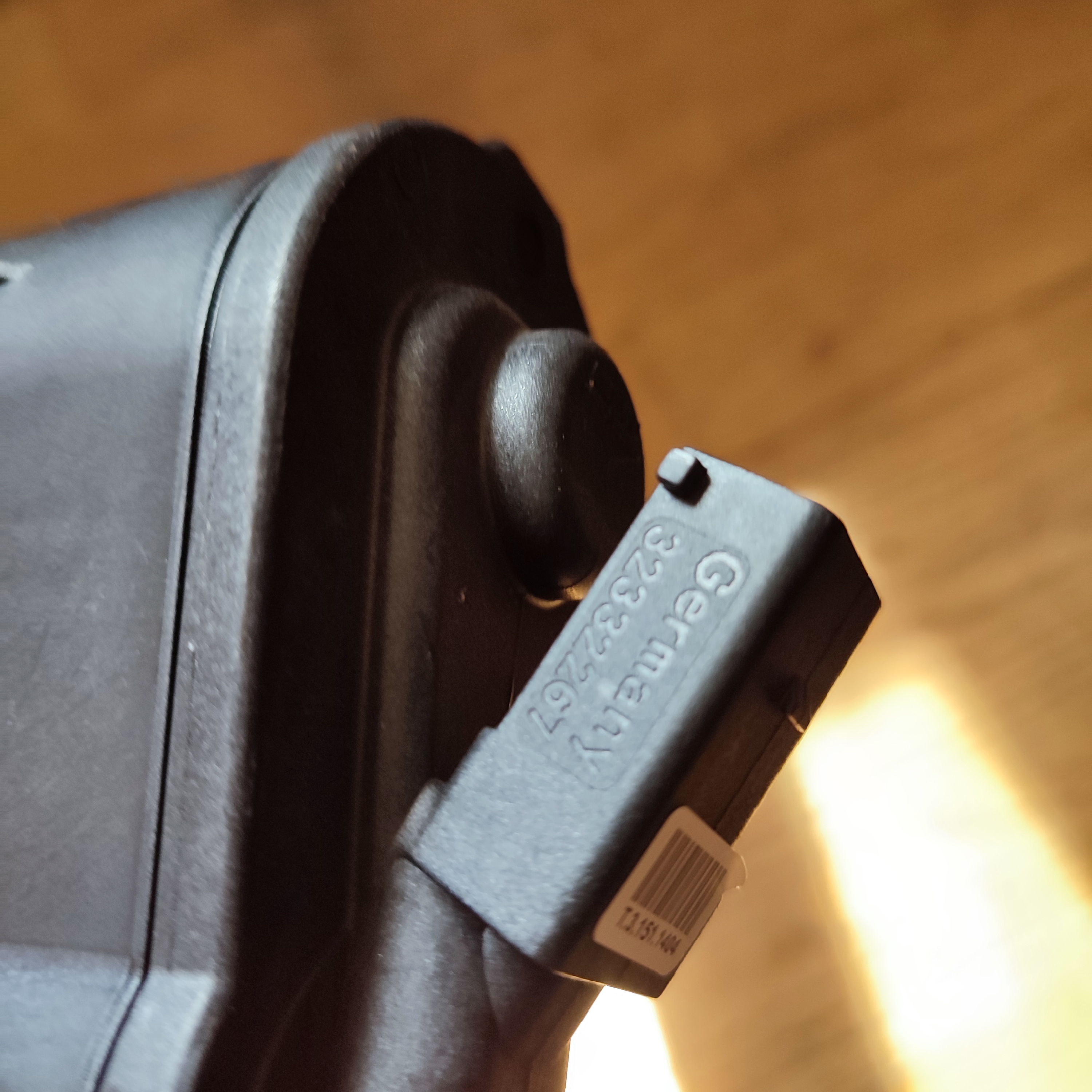

Re: Ремонт моторчика электро ручника (фотоотчет)
Сообщение passat2 » 30 июл 2022, 17:03
у меня старнное происходит выдает ошибку обрыв цепи хотя колодка одета плотно на моторчик а если соединить моторчик и колодку просто банально провода а прямую так сказать сопли кинуть от колодки к моторчику то все работает и ошибка пропадает .а если одеть колодку разъема обратно на моторчик то васька показывает обрыв цепи и горят лампочки ан приборке и на кнопке
passat2
Сообщения: 1716
Сообщение Evgen10 » 31 июл 2022, 08:41
Могут окислиться контакты в разъёме. Я когда поставил новый моторчик, родная колодка не защёлкивалась ( вроде доходит до упора ) а контакта нет. отрезал 2 мм всё заработало. как то так
Сообщение Daniliv » 31 июл 2022, 09:38
tatarin545 писал(а):А есть номер этой манжеты, а если старые оставить?
Здесь ищите РК.

Сообщение passat2 » 31 июл 2022, 15:11
Evgen10 писал(а):Могут окислиться контакты в разъёме. Я когда поставил новый моторчик, родная колодка не защёлкивалась ( вроде доходит до упора ) а контакта нет. отрезал 2 мм всё заработало. как то так
укоротил разъем на ручнике или на колодке которая на жгуте?
passat2
Сообщения: 1716
Сообщение Evgen10 » 01 авг 2022, 13:36
Блин не помню, там где папа. И посмотри как там сделана фаска, сделать так же, иначе на уплотнитель не залезет.
Passat B6 2006 г. 2.0 TDI 140BMP DSG6 WVWZZZ3CZ7E111311
Evgen10
Сообщения: 54
Зарегистрирован: 17 сен 2018, 16:44
Сообщение Daniliv » 02 авг 2022, 22:56
На моторе срезается ключ и подрезается по кругу фишка 0.5-1 мм.
Сообщения: 10426
Сообщение passat2 » 03 авг 2022, 18:57
Daniliv писал(а):На моторе срезается ключ и подрезается по кругу фишка 0.5-1 мм.
какой ключ? и подрезать надо именно корпус разъема на моторчике. фишка когда плотнее сядет?
passat2
Сообщения: 1716
Сообщение Daniliv » 04 авг 2022, 14:01
passat2 писал(а):какой ключ? и подрезать надо именно корпус разъема на моторчике. фишка когда плотнее сядет?
Вот ключ
Да на моторе
Сообщения: 10426
Сообщение passat2 » 04 авг 2022, 16:19
понял . надо попробовать хуже не будет. а что это за кубик на краю. на оригинале вроде такого нет
passat2
Сообщения: 1716
Сообщение Daniliv » 04 авг 2022, 19:42
Это и есть ключ разъема. Он на новых ревизиях.
Сообщения: 10426
Сообщение passat2 » 05 авг 2022, 16:02
Daniliv писал(а):Это и есть ключ разъема. Он на новых ревизиях.
что значит на новых ревизиях?
Сообщение passat2 » 09 авг 2022, 19:22
Daniliv писал(а):Вот ключ
Да на моторе
это надо и фишку менять на проводке?
Сообщение Daniliv » 09 авг 2022, 20:41
passat2 писал(а):это надо и фишку менять на проводке?
Зачем, срезать ключ и все.
