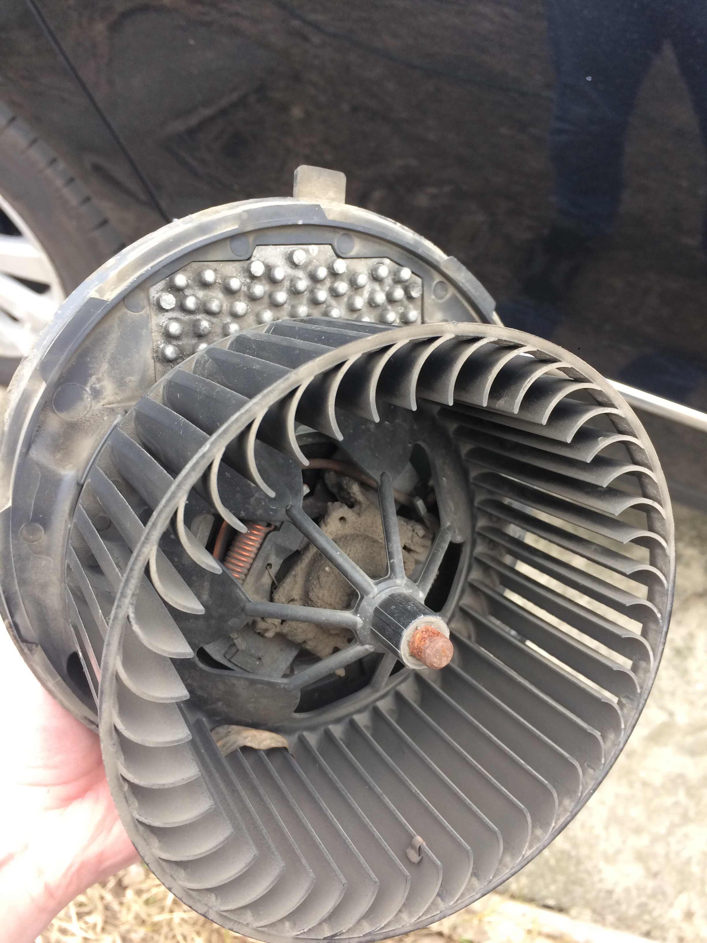

Сообщение Alemania » 18 янв 2017, 17:43
А чего так много?
Раз в пол года нижний подшипник моторным маслом проливаю :) Термин конечно тот еще... От батарейки закручиваю вентилятор и в нижний подшипник шприцом через катетер лью масло, пока с подшипника снизу не закапает. Водой не мою, воздухом не дую, только масло в нижний подшипник. На морозе ничего не скрипит не пищит.
Ну да не тебе это рассказывать ))

Профилактика значит, понятно. Мне лениво разбирать если все работает.

для упрощения задачи по смазыванию печки, подскажу... и для ЛЕНИВЫХ. Сняв бардачек и вентилятор, обнаружил отверстие напротив этого долбаного подшипника! :evil:
Так вот, там заглушка снимается и можно туда брызнуть WD 40, и ничего не снимать :!:
Если смазка не поможет, вариант Б работает: нужно СЛЕГКА хернуть молоточком по ПЛОЩАДКЕ-КРЕПЛЕНИЮ ПОДШИПНИКА (не по валу мотора :!: ), лучше это сделать через какуюнибудь трубочку примерно Ф10.
И все работает дальше.

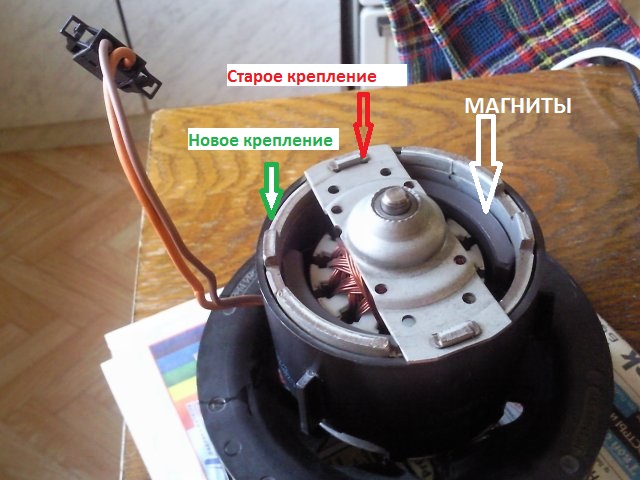

Сняв мотор отопителя, на нижнем подшипнике естественно увидел джунгли.
Отказался от идеи "шприцевания" этого подшипника и решил расклепать опору, кстати не так сложно.
Разобрав полностью подшипник, забил смазку от перфоратора, начал собирать обратно. Минус в том что расклепанные направляющие, обратному заклепыванию не подлежат, рушатся. НО, на корпусе имеются ровно такие же не тронутые, направляющие!! Все расклёпывается на УРА!
Только есть один момент!! Важно про него не забыть. При расклёпывании\заклёпывании магниты статора начинают подниматься вверх, важно будет их опустить обратно вниз, иначе вал ротора будет цеплять пластиковый кожух (который снимается в самом начале)

В результате разборки особой жести не увидел, пыль и грязь конечно присутствовали, но причиной свиста оказался небольшой лист (на фото снизу слева).
Где достал протер, с двух сторон слегка сбрызнул ВДшкой, поставил на место - назойливый свист пропал :)

Скрипел Гудел вентилятор! Ребёнок закидал мусор в вентиляцию.. Частички мусора оказались в вентиляторе.
В самом вентиляторе есть два уголька и пружины их прижимающие, так вот одна пружина либо поломалась либо сгорела, самый кончик которым держится.
такая мелочь, а гемороя... сами лопасти надеты так на штырь что совершенно не потдаюся демонтажу! пружинку без лопостей поставить почти запросто, с лопостями просто жесть, руками не подлесть, нечем не подлесть. короче взял пинцет, проволку тоненькую крепкую, на конце провалки сделал петельку, просунул её туда через то второе отверстие где она должна зацепиться, выташил её рядом с угольком, пружину кончик слегка вытянул, загнул(типо починил пружинку) и зацепил за петельку, другой конец за уголёк, растянул и зацепил во второе нужное отверстие. Вуаля всё готово, лучше чем было! повезло что под рукой оказалась нужная, правильная проволка!!!
вентилятор этот тяжело вытащить, из за нижнего ребра к которому крепится бардачёк! Но в целом на разобрать ушло минут ну 10 возможно с перекуром, всё просто, только бесят шурупы бардачка, невидно что крутишь совершено!
