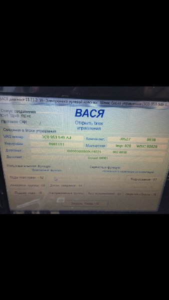

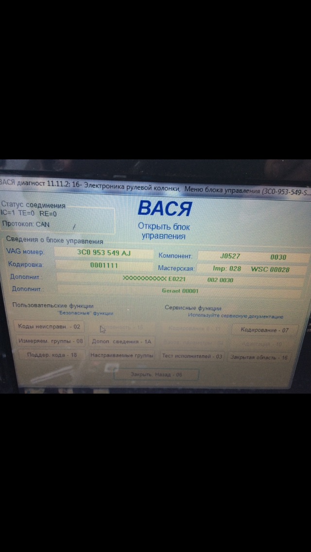

Паш глянь на скрине номер подрулевого, может его не надо менять?
2.0 TDI CBAB
Ходас
Сообщения: 58
Зарегистрирован: 25 дек 2013, 23:14
Re: Снятие, установка руля. Фотоотчет.
Сообщение pashustic » 13 апр 2015, 18:39
Ходас
не надо.вам повезло

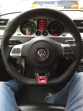

Спасибо вам большое, "Alemania"!
Сегодня все заработало! Теперь вот такое чудо рулевое колесо установленно!
