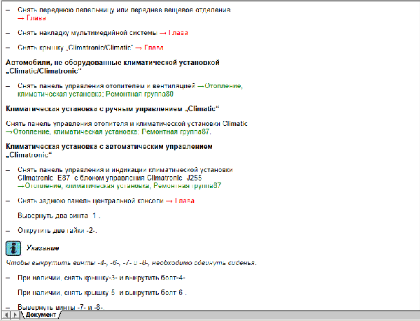

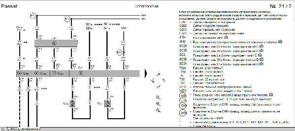

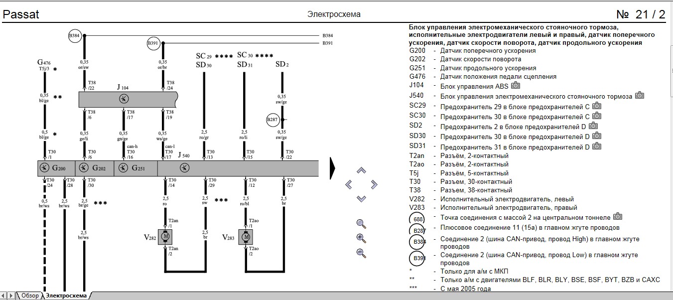

Здравствуйте. Судя по показаниям Васи, имеется проблема с питанием правого моторчика. Либо залом, либо фишка. Вариантов не много, брать и распаковывать проводку от моторчика и до блока, под центральной консолью.
Проверить работоспособность моторчика можно подав на него на прямую питание с аккумулятора. По схеме, по пути от моторчика до блока, других соединений нет.

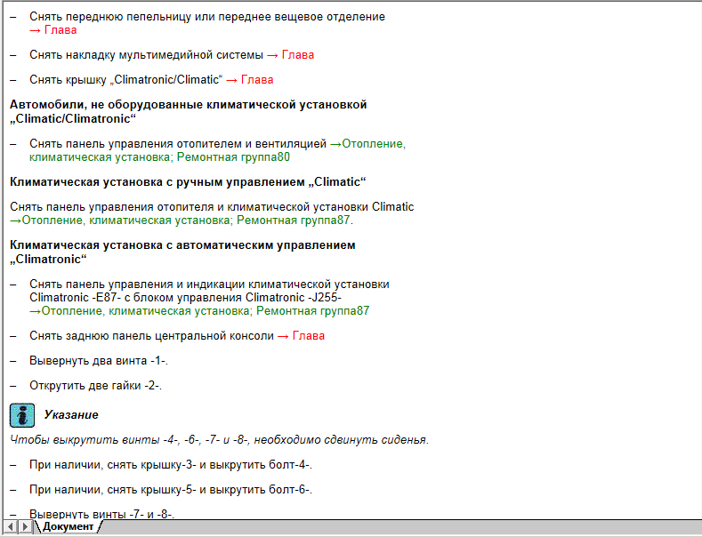

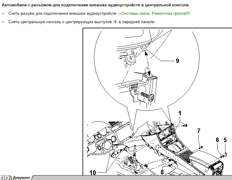

Приветствую, да она крутится без проблем от аккума. короче надо фишку купить и с этого начать, где только под консолью найти эту линию :?

Может заменой фишки всё и обойдется. Так на всякий случай. На схеме цвет проводов указан и номера пинов.

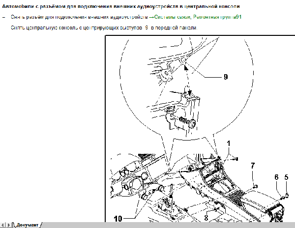

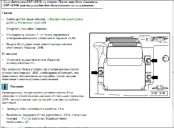

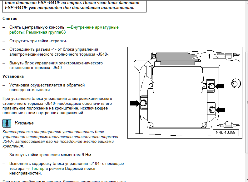

Тормозуха не уходила раньше, ее нет на фишки у 53 блока под подлокотником?
Иногда требуется проехать от 100-1000 метров, сбросить ошибки и заново свести и сделать адаптацию. 53 очень своеобразный блок, его даже не всегда удается прошить-перешить. Либо шьешь но не чего не меняется и только замена.
