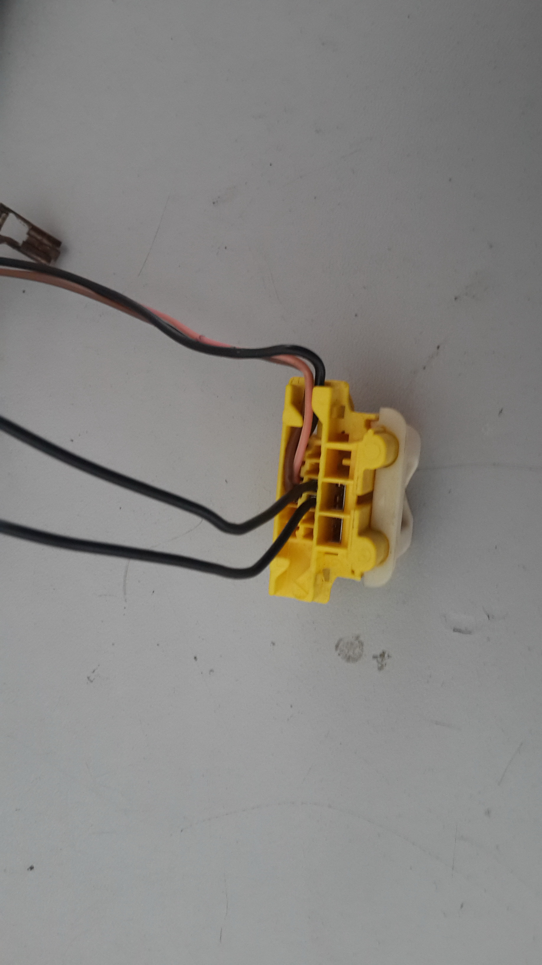

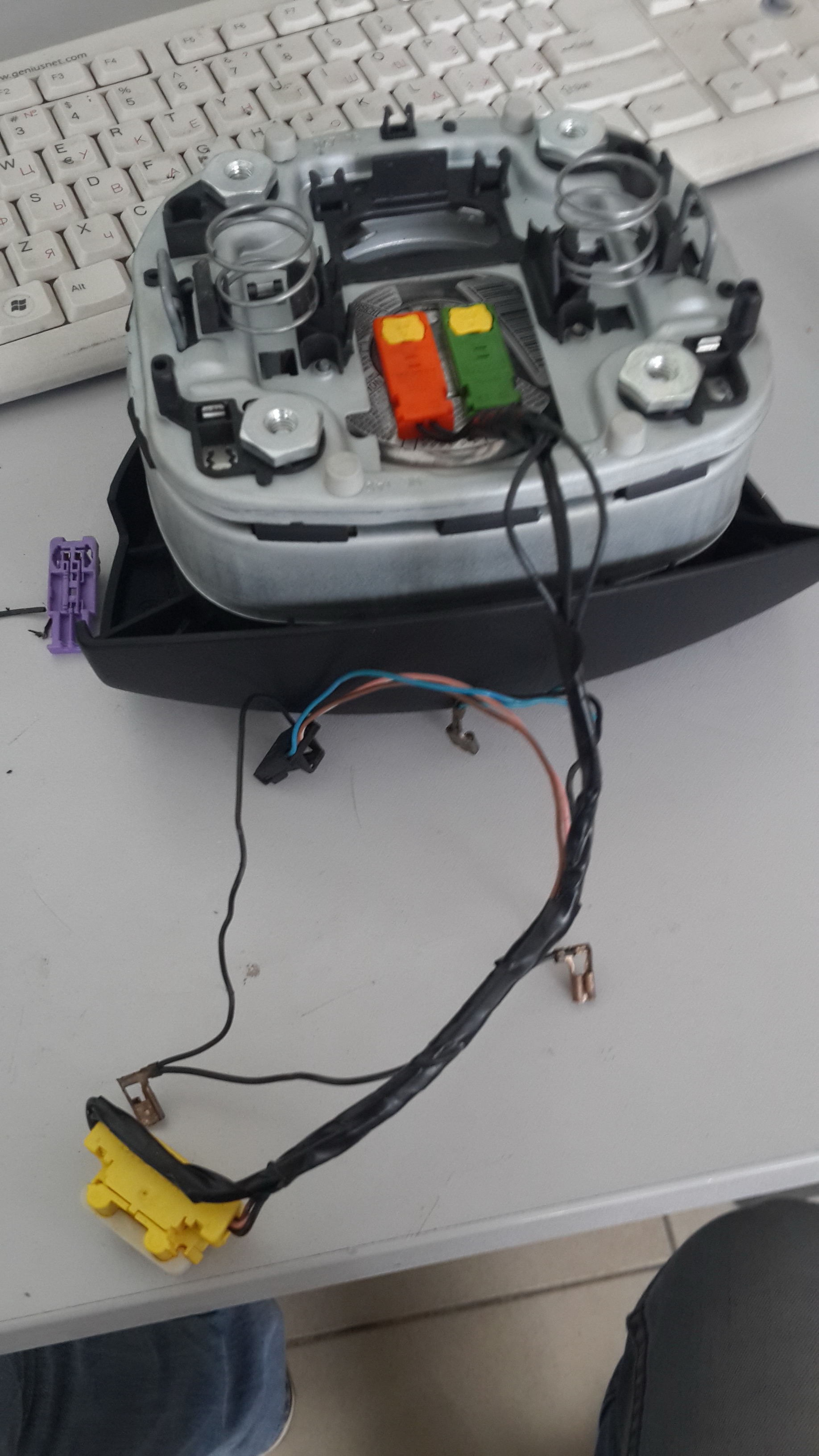

Еще раз вернусь в темку по замене мультика и проблема с подушкой:
Как я уже писал выше, поменял мультик с кольцом, блоком и соответственно шлейфом
на моей подушке два пиропатрона а на новом шлейфе - одна фишка.
так вот разобрал два шлейфа и и выяснил, что можно тупо взять еще одну фишку со старого шлейфа и воткнуть в колодку нового.
главное что на кольце самом есть контакты под второй пиропатрон.

Все собрал, прицепил ошибки по отсутствии подушки убрались,
Зато потом мне "Василий" - выдает: "01587 - Пиропатрон 2 подушки безопасности водителя-N250
001 - Верхнее предельное значение превышено - Индикатор неисправности ВКЛ.
Тепрь сижу и дума, может это я "Василий", и что сделал не так?

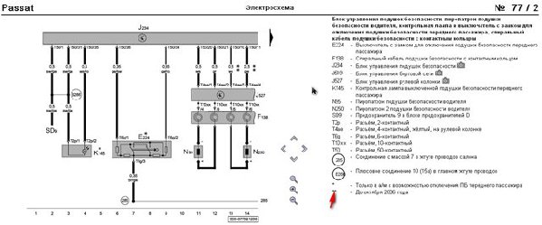

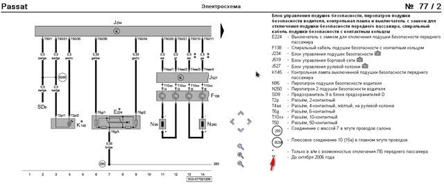

Тут на форуме выкладывали картиночку со схемой подключения рулевой подушки,
но она очень маленькая и нет возможности увидеть обозначения. а нет ли ни у кого форматом поболее???
