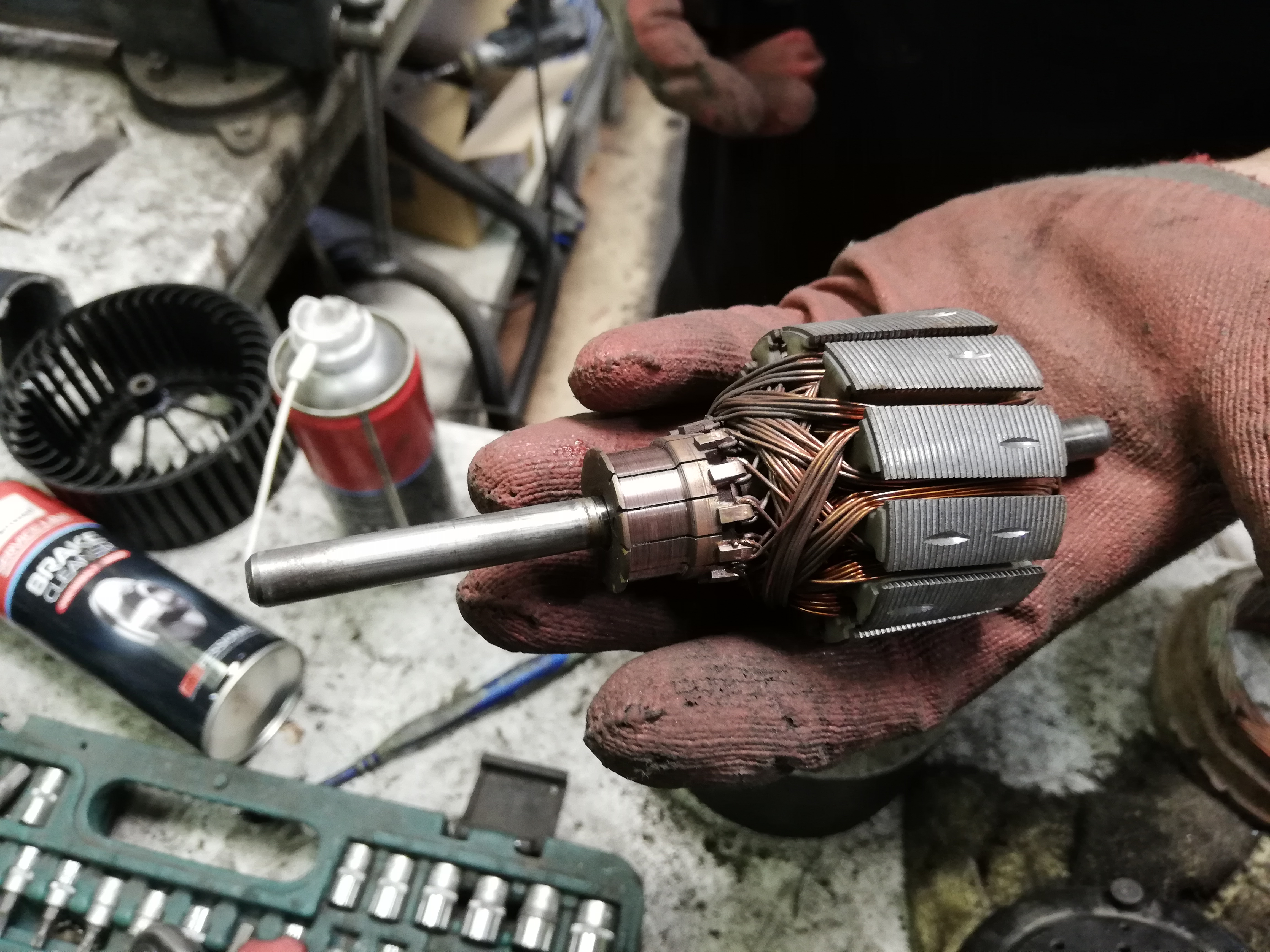

Долго я "репу чесал", что же все же начинает стрекотать на поворотах. Перечитал еще раз ВСЮ!!! тему. Сделал вывод, как написано ранее, что скрипит щеточно-коллекторный узел. Хотел уже покупать китай для машин с кондиционером, но блин любопытство взяло верх.
Итак-как оказалось, моторчики наши перебираются, причем достаточно просто.
Сначала я хотел поменять все сам. Запчасти без проблем можно купить например здесь https://autopechka.ru/.
Я же нашел на авито контору(фактически частника) и поехал к нему.
Итак, снимать крыльчатку ТОЛЬКО на прессе!!! никаких выстукиваний т.д.
Далее все просто, развольцовываем мотор с задней стороны. и вытаскиваем потроха.
Вот мой коллектор
Коллектор
Обратите внимание на крышку сзади-она у меня была вся в таком Г... что действительно движок надо мыть в раковине, т.к. это вымыть нереально.

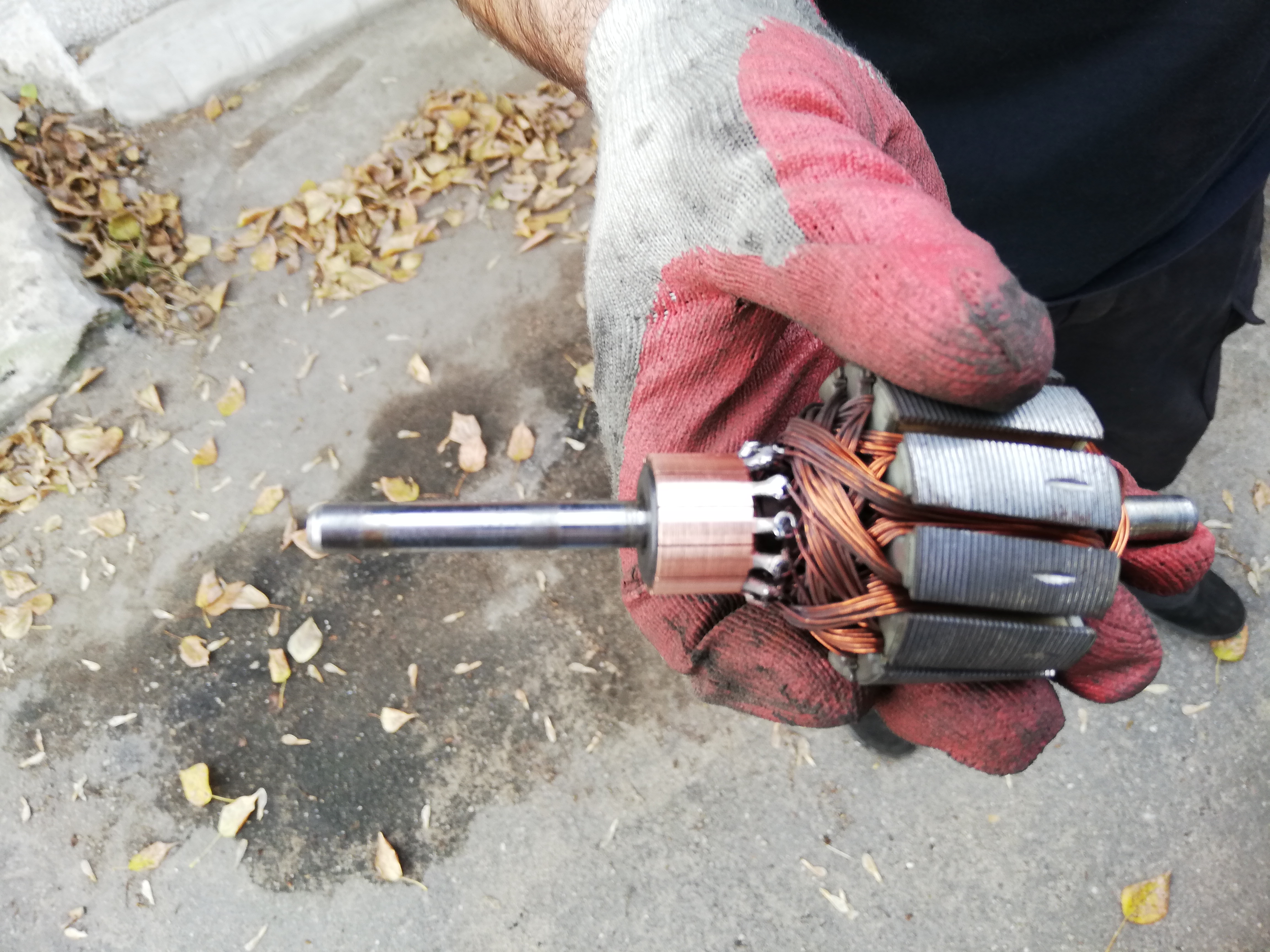

Далее все просто, разбираем обмотку, распаиваем, снимаем съемником коллектор, напресовываем новый.
Получаем
Да..поменять одну из втулок очень проблематично, т.к. там "пружинная шайба", и она обыкновенно ломается, со слов мастера. Как говорится 50/50. Решили не рисковать, а тупо залили маслом втулку на время ремонта. Она так сказать отмокала в масле.
Верхнюю втулку заменили.
Все остальное чистится от налета и ржавчины.
Итог:
Плюсы: Цена ремонта 3000 р. Максимальная цена 4800 р в зависимости от мотора. Т.е. цена китайского мотора. Стоимость деталей при этом со слов 1000 р. Ставил снимал сам прям на улице.
Уже неделю как не брякает и не шуршит.
Минус: Работает точно шумнее. Но судя по постам выше и китайские моторчики тоже работают шумнее.
