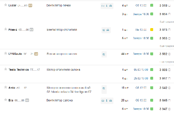

Заинтересовало.Это номер от гольфа, джетты, А3. Как я понял , ветродуйка одинаковая, разница в корпусе. Правильно? Если это так, то переплачивать не стоит. На экзисте этот Лузар 3600р.

Ksandr писал(а):Заинтересовало.Это номер от гольфа, джетты, А3. Как я понял , ветродуйка одинаковая, разница в корпусе. Правильно? Если это так, то переплачивать не стоит. На экзисте этот Лузар 3600р.
Крыльчатка идентична и скорее всего в печках без климата на пассатах в6 такой же вентилятор стоит.
Мотор с крылчаткой переставляется в корпус с электронным регулятором, который должен быть исправен.
Тоесть если мотор крутится на всех скоростях, но задолбал пищать на поворотах или на маленькой скорости это прокатит.
Переставляешь мотор и наслаждаешься тишиной и мощным потоком воздуха из печки.
Если есть проблема с включением, мотор не крутится, но при подаче питания напрямую вентилятор все-таки крутится, то лучше купить в сборе с эл.регулятором оборотов.
Про экзист не знаю, я брал почти год назад за около 3600 просто в магазине запчастей.

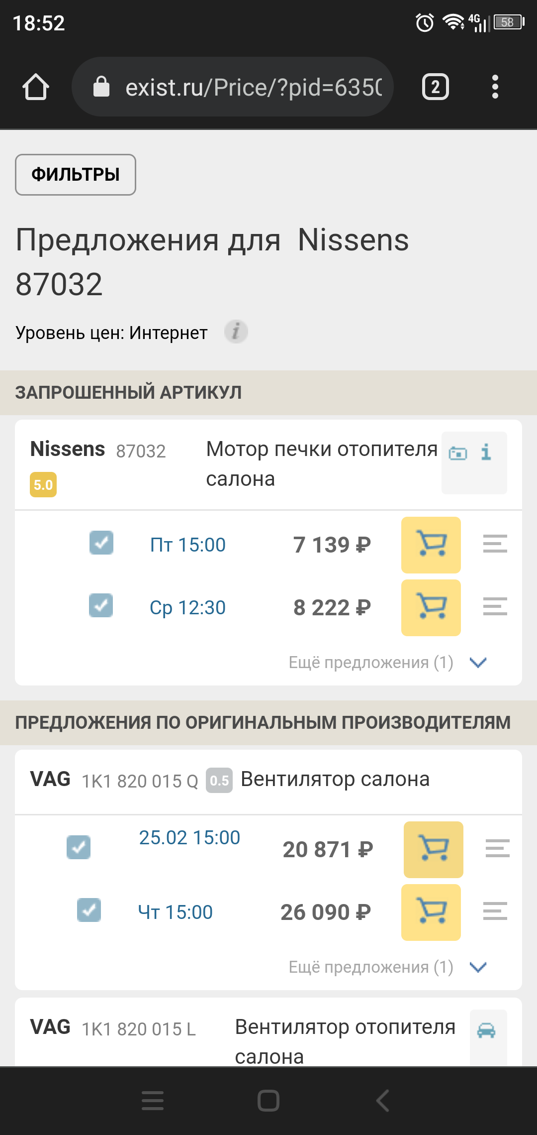

Короче по итогу купил Nissens 87032, ценник тот же, но не нужно ничего переделывать. Всё встаёт болт в болт.

Только ценник нифига не 3600.

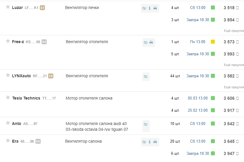

Сообщение boroda II » 15 фев 2022, 18:37
В Москве якобы еще можно купить за 3600-4100. Вентилятор отопителя Audi A3, Skoda Octavia, VW Golf V/Passat/Jetta 03 Luzar LFH18K1 LFH 18K1. 1K1819015.

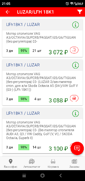

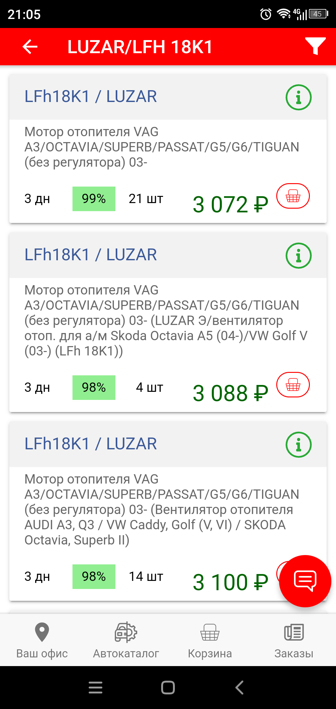

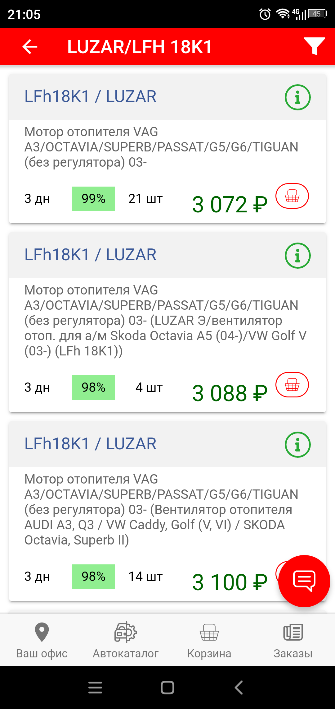

Привет . Я так понял LFH 18K1. Подходит без переделок снял поставил ? и свист пропал?
На юлсуне 3080р.так то если что

Сообщение Максимус » 15 фев 2022, 21:05
В экзисте дороже вот юлсун

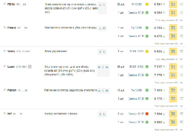

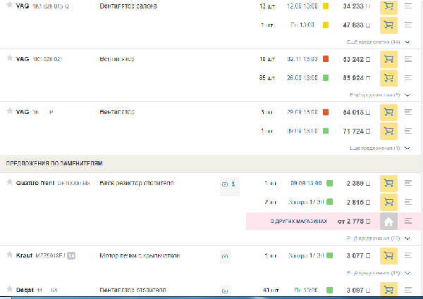

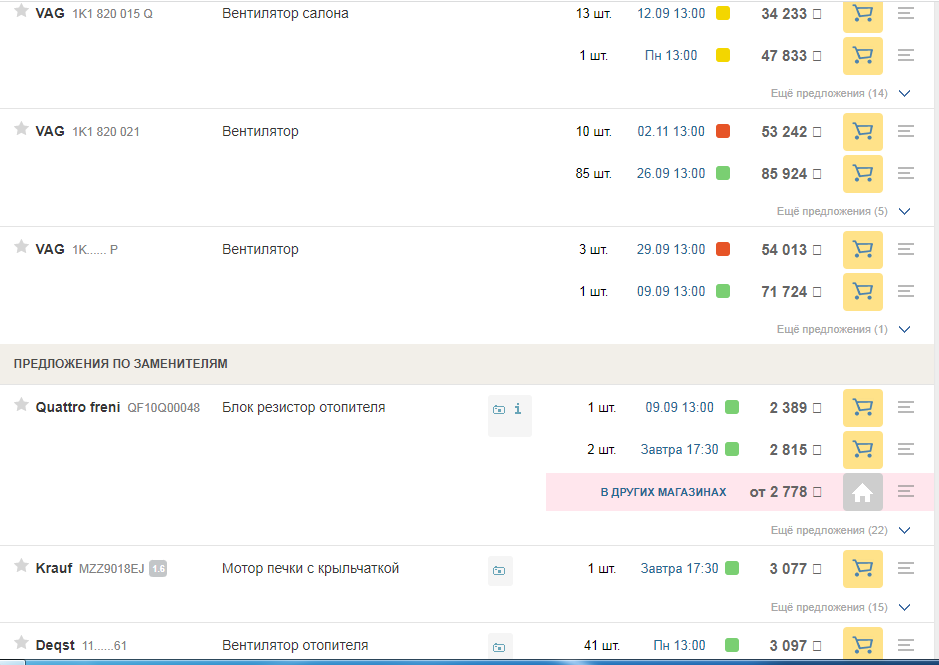

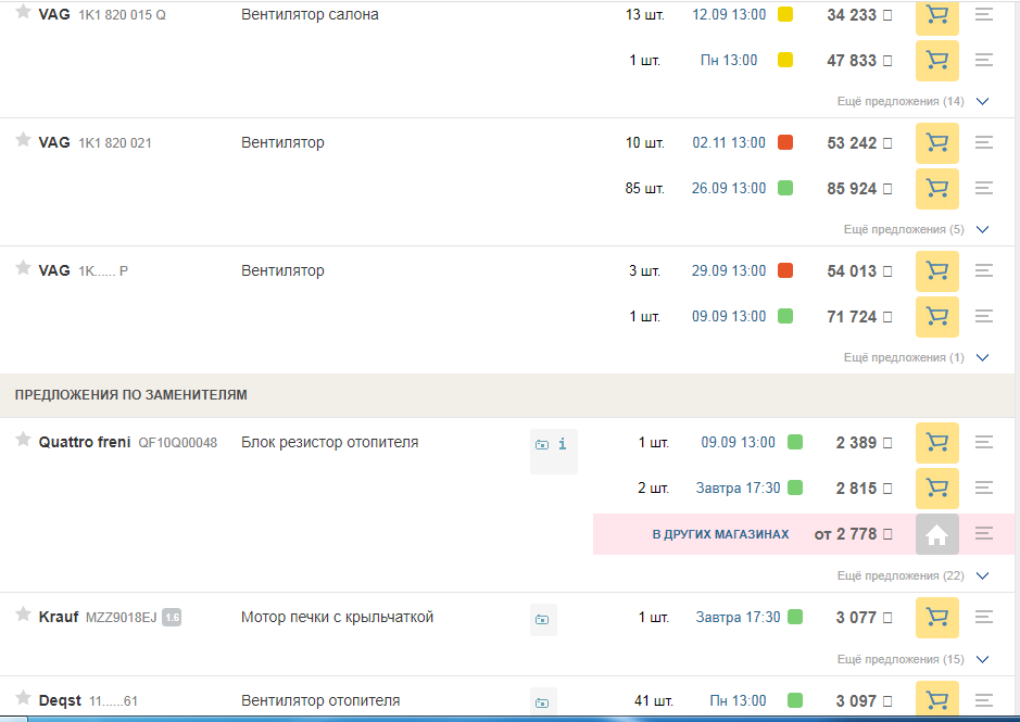

Сообщение Ksandr » 02 сен 2022, 18:59
Всем здравствуйте. Месяца 2 назад вентилятор тоже начал издавать посторонние звуки, особенно неприятные на максимальных оборотах. Причем гудение то появлялось, то пропадало. Сегодня добрались руки до него. Вынул, ничего критического не увидел. Пыль была, но не так что бы прям дохрена.
Продул, на подшипники брызнул смазкой из баллончика, подождал, подключил на прямую - гудение кончилось.
Собрал, попробовал на авто, тоже вроде нормально.

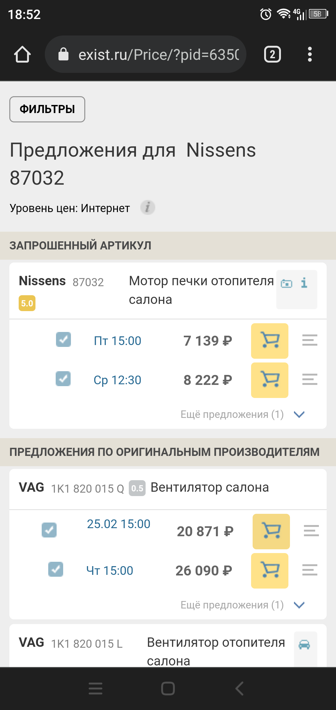

Перед началом работ глянул в экзист, на всякий, вдруг придется менять. Пока обошлось :? Вот такие нынче цены в этом магазе.

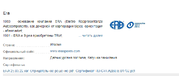

Сообщение Daniliv » 03 сен 2022, 14:26
Лузар, это луганский, значит практически наш.
Эра чисто наш.

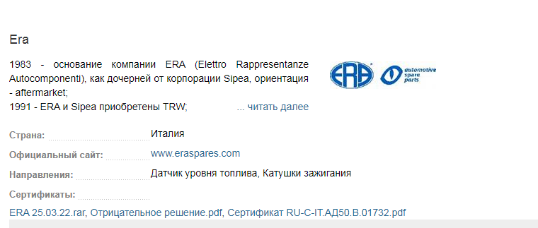

Сообщение Daniliv » 03 сен 2022, 17:02
По крайней мере вент у меня Российский.
Если уж на то пошло, то 90 процентов всех брендов сделаны в поднебесной.
И там есть завод VAG Asia который производит ауди фольцы и тд.
