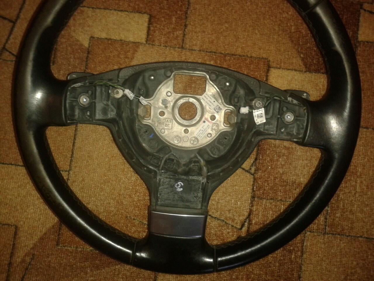

Всем привет! Привезли руль старого образца с лепестками. Буду его перетягивать, подушку и кнопки переставлю со своего руля.
В новом руле торчат два провода от подрулевых, вопрос в том какие шлейфы и блоки нужно докупить чтобы все заработало? Какие сложности могут возникнуть?

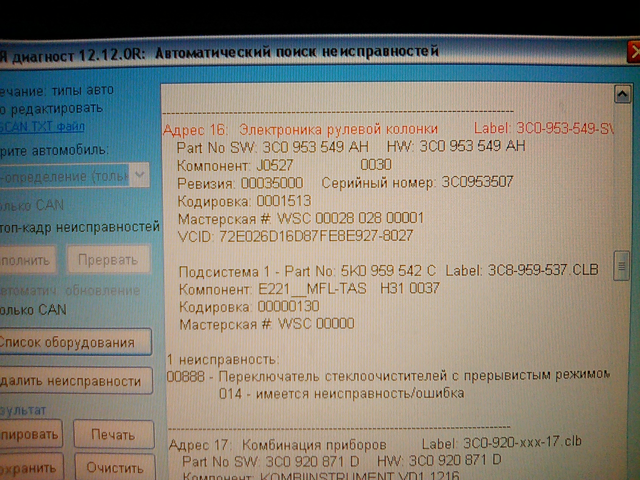

Подскажите, висит постоянно ошибка 00888 в 16 блоке по переключателю прерывистого режима дворников. Может не правильная кодировка после замены руля (был 8 сейчас 12кн.) и подрулевого, кодировка сейчас 0001513. Седан, мфа+, круиз, датчик дождя, мультируль 12кн., АКПП, рычаг дворников без качельки. Спасибо.

Сообщение Alemania » 14 дек 2015, 20:28
Паша 001 писал(а):Подскажите, висит постоянно ошибка 00888 в 16 блоке по переключателю прерывистого режима дворников. Может не правильная кодировка после замены руля (был 8 сейчас 12кн.) и подрулевого, кодировка сейчас 0001513. Седан, мфа+, круиз, датчик дождя, мультируль 12кн., АКПП, рычаг дворников без качельки. Спасибо.
Это ошибка по маленькому переключателю на рычаге дворника (регулировка скорости прерывистого режима). Где то разъем слетел возможно..

Сообщение Паша 001 » 14 дек 2015, 21:29
Спасибо, буду смотреть.

Сообщение Alemania » 15 дек 2015, 07:20
Паша 001
А какая версия софта у вашего 16 блока ?
Откуда взялась 5 в кодировке ? 0001513

Сообщение demainst » 15 дек 2015, 08:04
Alemania писал(а):а бортового нет что ли ? последнюю можно и 4 попробовать
Здесь "с БК" значит управление БК кнопками на рычаге, с мультирулем надо выбирать БЕЗ БК!
Re: Снятие, установка руля. Фотоотчет.
Сообщение demainst » 15 дек 2015, 08:07
Alemania писал(а):Паша 001
+1. 5 - это для 16-ти кнопочного руля (и не для этого подрулевого). Для 8-ми кнопок надо 1 - мультируль без лепестков и без голосового управления.

Сообщение Паша 001 » 15 дек 2015, 08:31
