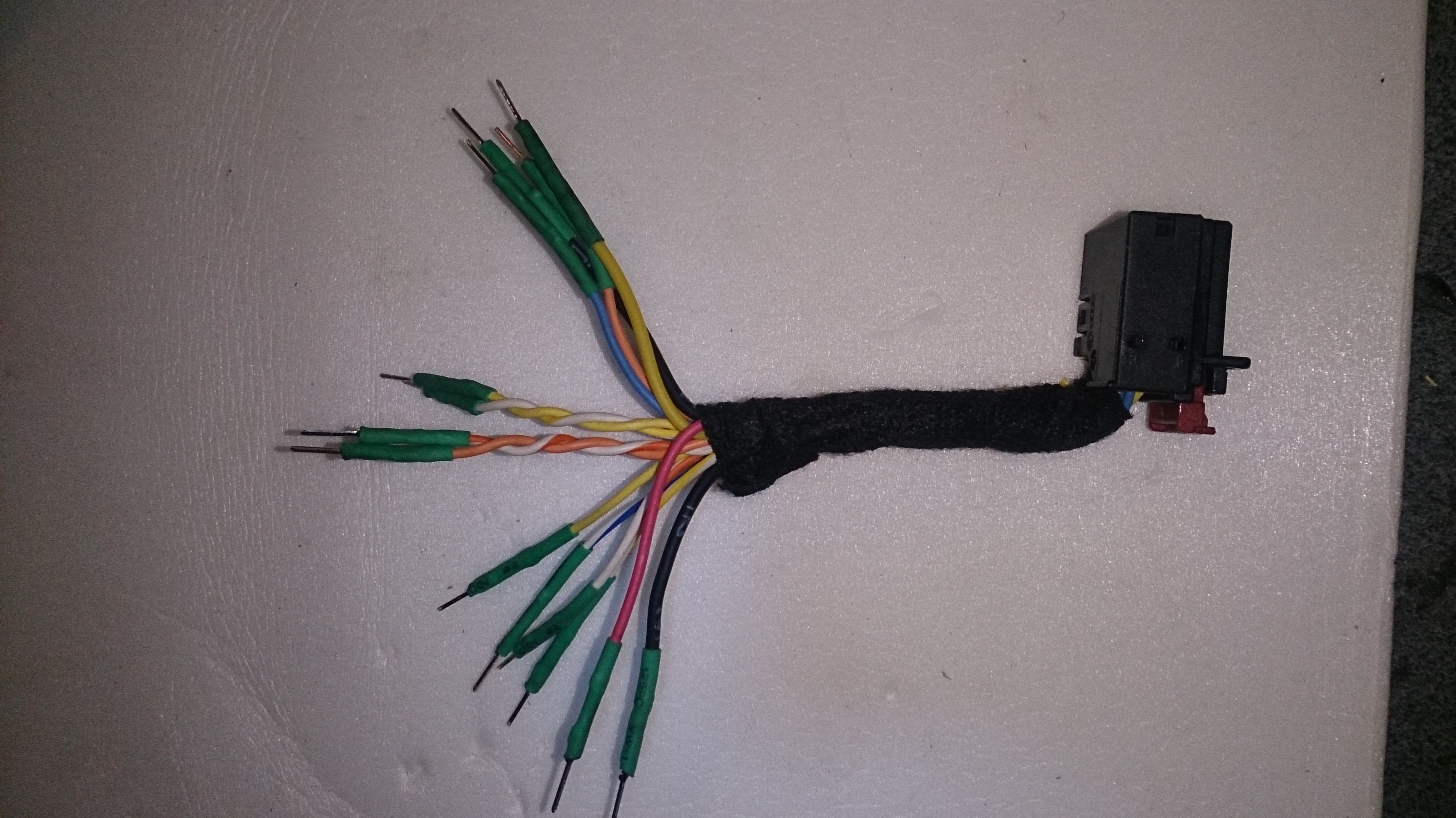

samdank писал(а):Спасибо!
А удлинять - это резать проводку, вставлять куски, или есть цивилизованные способы? Просто не хочется бардак в проводке разводить. Да, и еще вопрос, при перепиновке с 20 на 16 пиновый разъем куда остальные 4 девать?
Одна скрутка на провод это минимум, если другими проводами удлинять.
Там не все пины используются, один провод выпадает.
Можно сделать заранее 2 переходничка, тогда замена стрекозы и руля, с адаптацией, займет около часа.

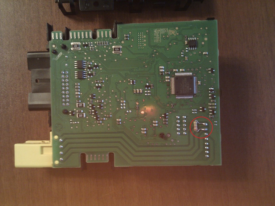

Всем привет! Поменял свой руль на 8-ми кнопочный. Т.к. у меня стояло 2 пиропатрона, то в подрулевой блок впаивал резак на 2,7Ом. Т.к. висела ошибка по 16 блоку - резал 4 провод на качельке. После этого ошибка пропала, но меня не пускало в 60 группу 3 блока (и закрывал и открывал, и ВАСЮ перезагружал, и клемы скидывал, но ничего не помогало). Решил проехаться. Проехал 200-300 м. по кривой дороге и АBC и давление в шинах погасли. Ура подумал я. Остался желтый руль - покрутил руль в право и влево с удержанием и получил я СЧАСТЬЕ.

Чтобы все встало по советам комрадов срезал ключи в фишке и в подрулевой впаял обманку. Все хорошо, ошибки по подушке нет!

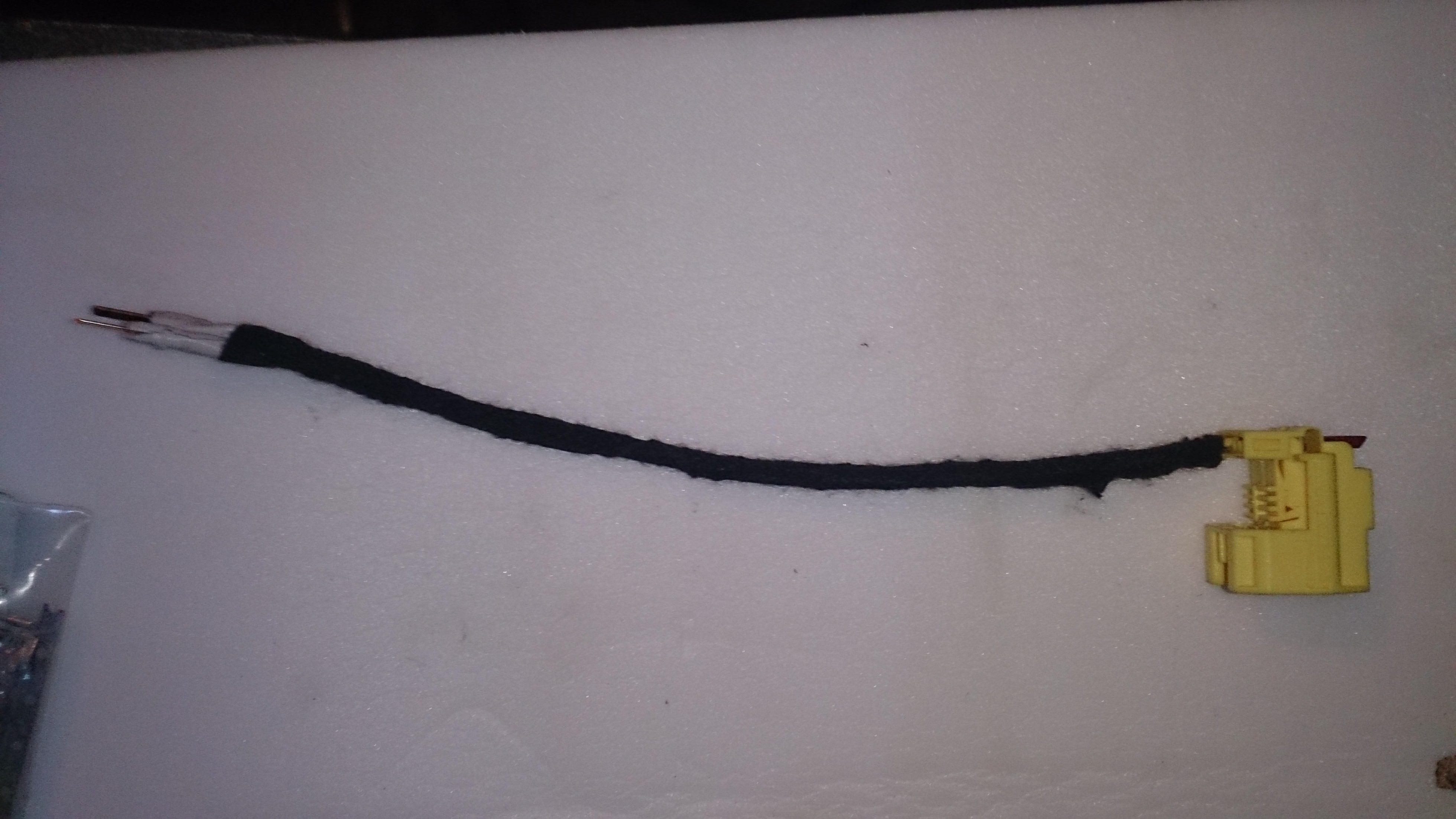

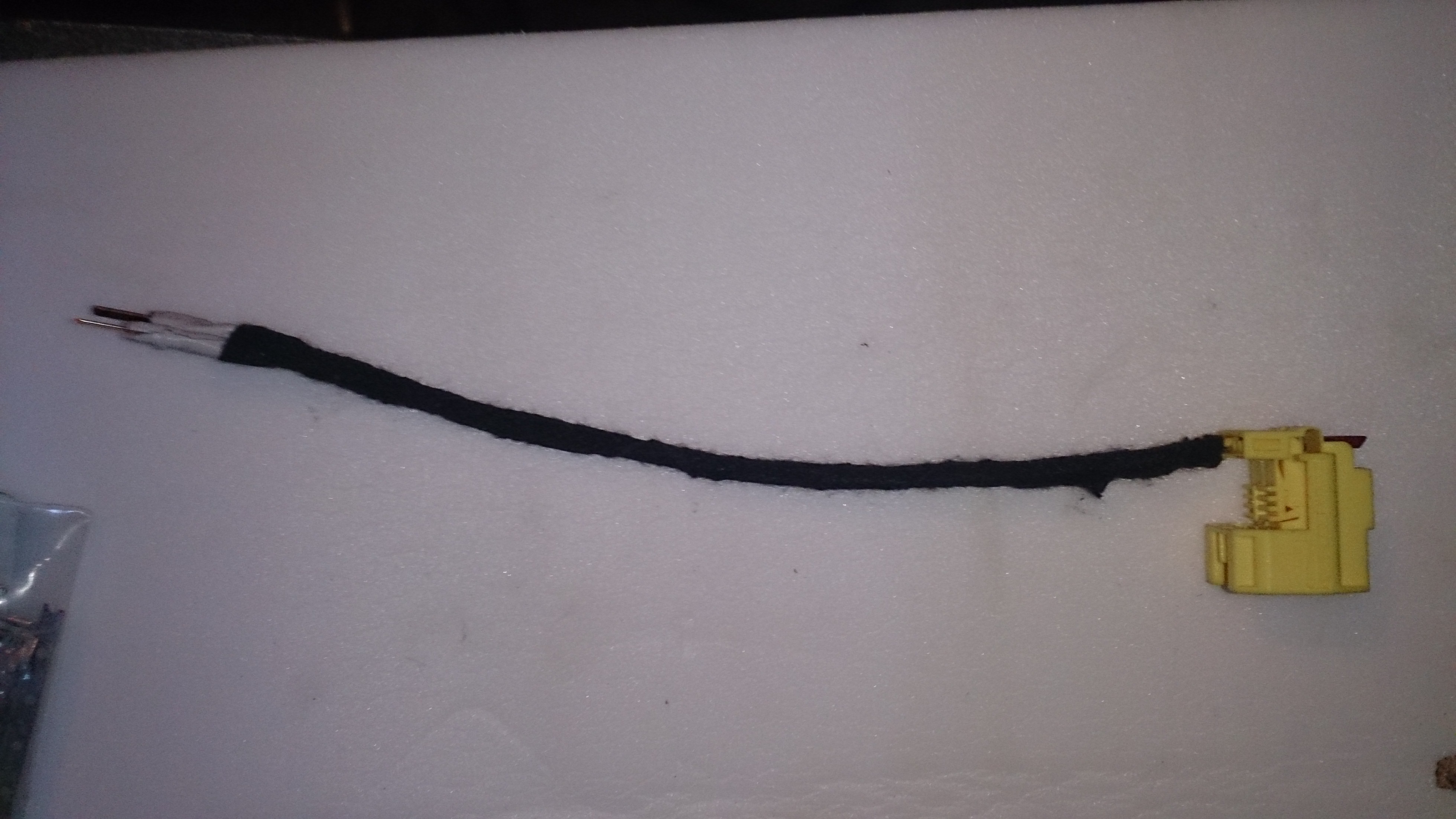

Проблема - не работает сигнал! По совету Паши (спасибо ему за помощь) попробовал установить старый шлейф, но не помогло!
Вот старый шлейф, убрал из него вторую фишку на пиропатрон
Вот как я его вставил на новую подушку
Но сигнал не заработал :(
буду признателен за помощь!

Re: Снятие, установка руля. Фотоотчет.
Сообщение filimon-1977 » 11 май 2016, 19:26
а если провода которые на сигнал идут замкнуть и зажигание включить?

Сообщение pashustic » 12 май 2016, 20:32
sergey.stepanets писал(а): Может кто-то подтвердить или опровергнуть это??? Я думал, что это касается только работы кнопок, а похоже что и сигнала тоже
Я могу подтвердить... сигнал коммутируется транзитом через блок управления кнопок.. но ниче не мешает перепиновать шлейф на время без транзита через блока управления кнопок.. тупо коммутацией контакта ( нажатия) сразу в кольцо. ;)
Сообщение demainst » 12 май 2016, 22:31
Просто замкнуть два провода, можно перемычкой в черном разъеме.
В фототчетах я выкладывал тему о переделке шлейфа из простого в мульти. Вам надо сделать обратное.
