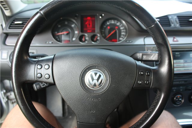

Доброго вечера всем!
Подскажите пожалуйста...
заменил руль на 12 кнопочный и подрулевой АН вместе со стрекозой (старая была с качелькой сбоку)...метки на руле и валу выставил, провел адаптацию (по "мануалу" от Паши - спасибо за информацию), все ненужные иконки на приборке погасли, но появилась проблема - машину уводит в сторону на дороге и чтобы ехать прямо приходится руль чуть вправо от нулевого положения держать, а тянет влево ее. Что я сделал не так и как поправить?
Адаптацию делал через 03 блок, в 44 меня не пускает - не принимает код 40168.
"Работать нужно не 12 часов, а головой!" С.Джобс
sergey.stepanets
Сообщения: 41
Зарегистрирован: 23 сен 2015, 15:24
Откуда: Севастополь
Re: Снятие, установка руля. Фотоотчет.
Сообщение Daniliv » 10 янв 2017, 21:32
Перекинуть на один зуб.
Сообщение sergey.stepanets » 15 янв 2017, 12:32
Daniliv писал(а):Перекинуть на один зуб.
А как мне это поможет? мне кажется вопрос именно в адаптации...руль ведь у меня до замены подрулевого стоял по меткам и никуда машину не тянуло...а сейчас я перекину зуб и ее все равно ведь будет тянуть...или я не прав? Потом снова провести адаптацию после перестановки на один зуб?
sergey.stepanets
Сообщения: 41
Откуда: Севастополь
Сообщение Daniliv » 15 янв 2017, 13:11
Почитай тему, все расписано (Вникнуть). Сам мучился и потом все норм (при шнурке). С прошедшими ПР :D
Сообщение pashustic » 15 янв 2017, 18:02
sergey.stepanets
Именно так. Перекинуть на один зуб и сделать заново адаптацию g85
Сообщение sergey.stepanets » 16 янв 2017, 14:57
теперь все ясно, спасибо за советы :D
