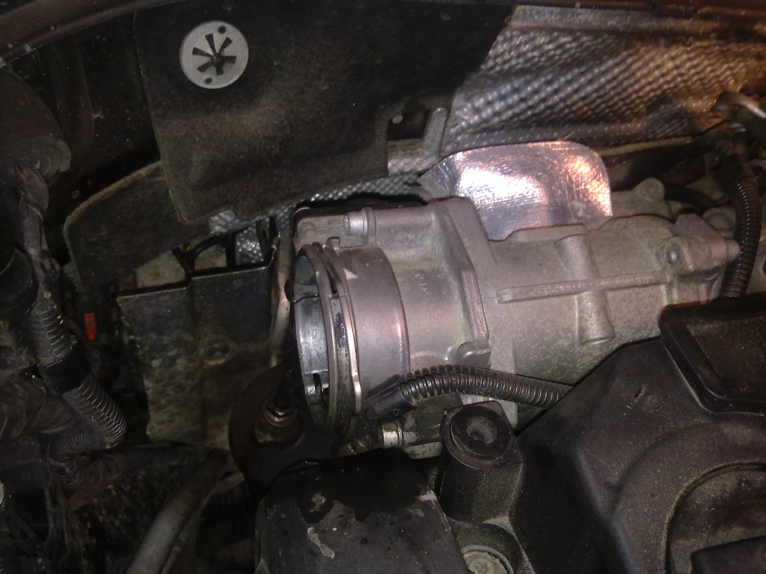

Сообщение Daniliv » 20 янв 2013, 10:23

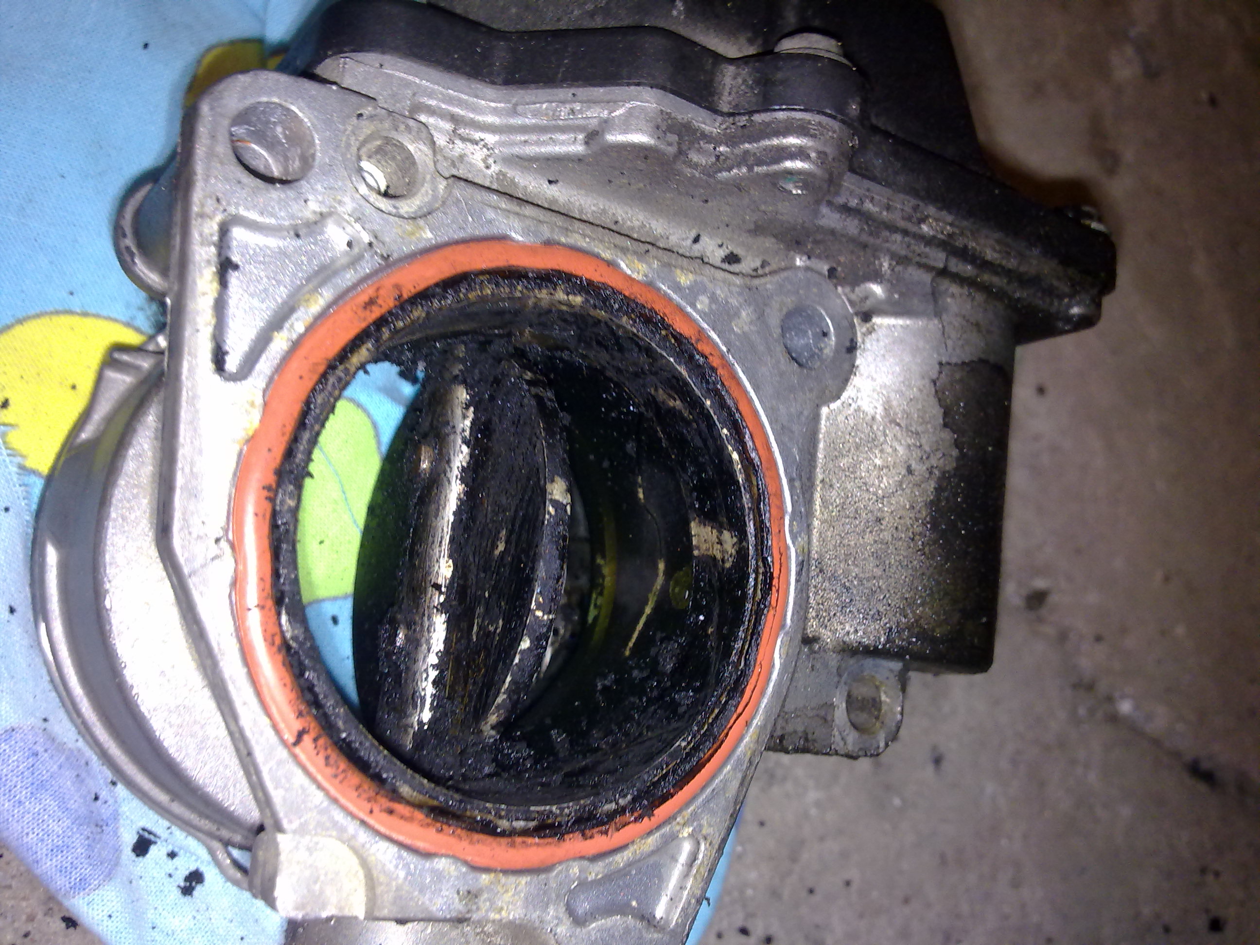

Почитал тут всякого про дроссель и решил сам почистить дабы хавала меньше

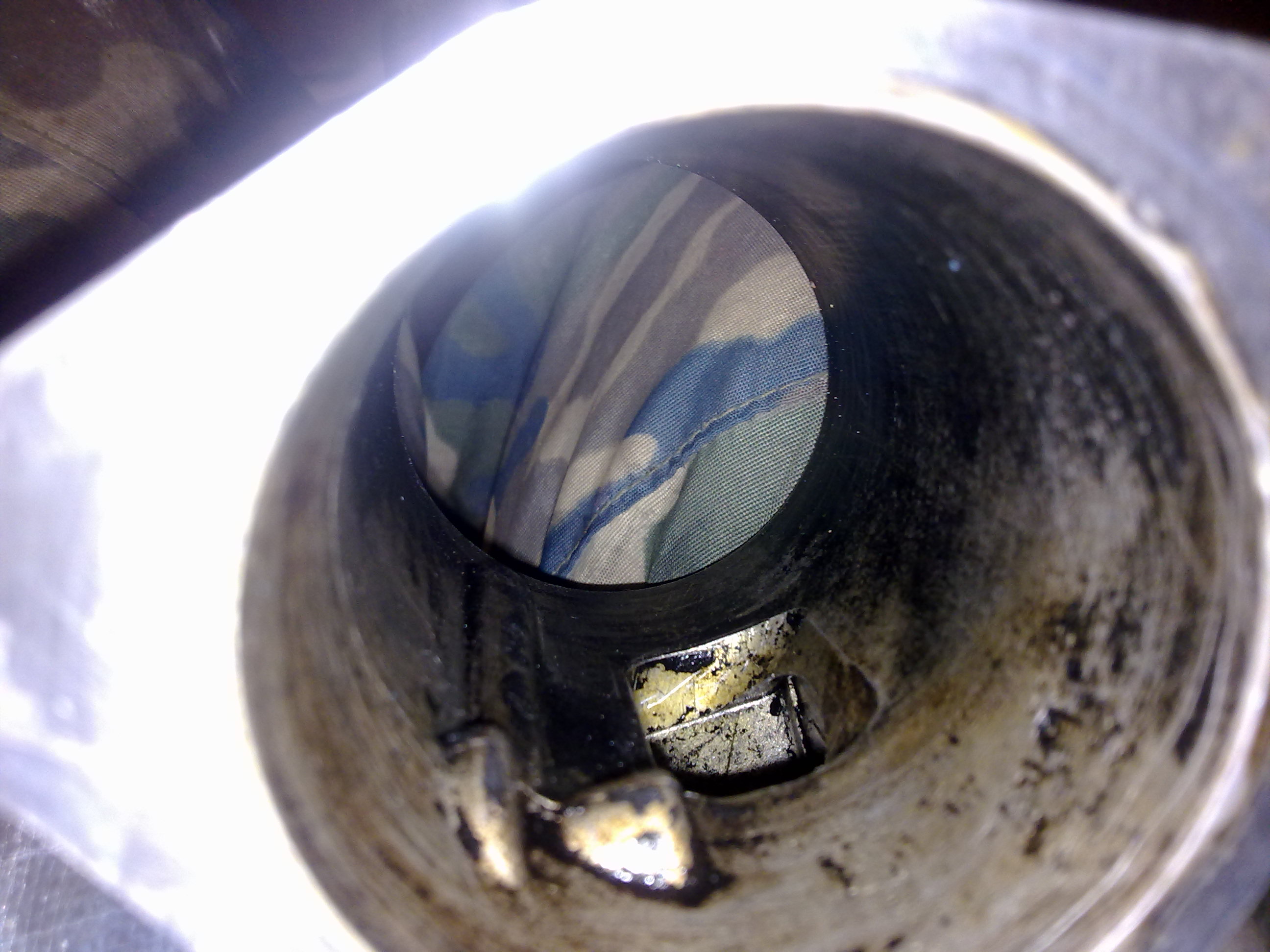

Некоторые писали что надо выковыривать ложкой то скорей поварешкой :D :D :D

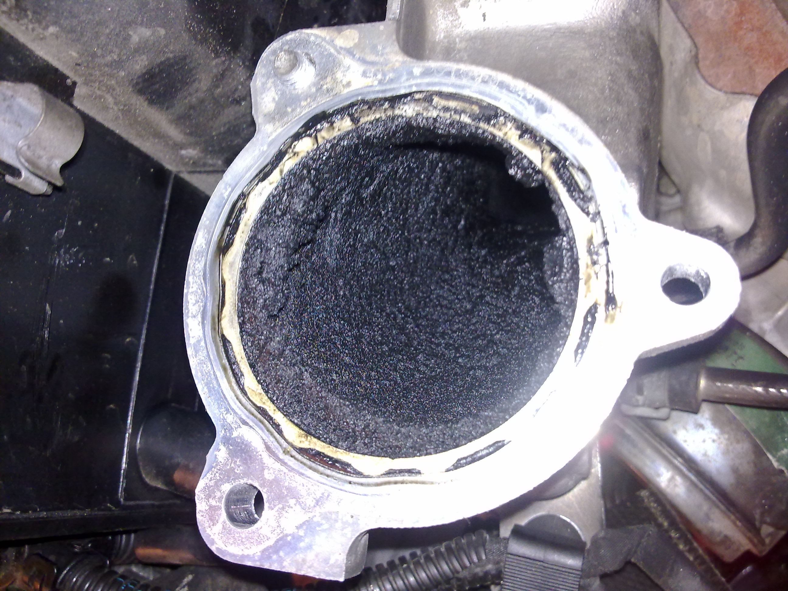

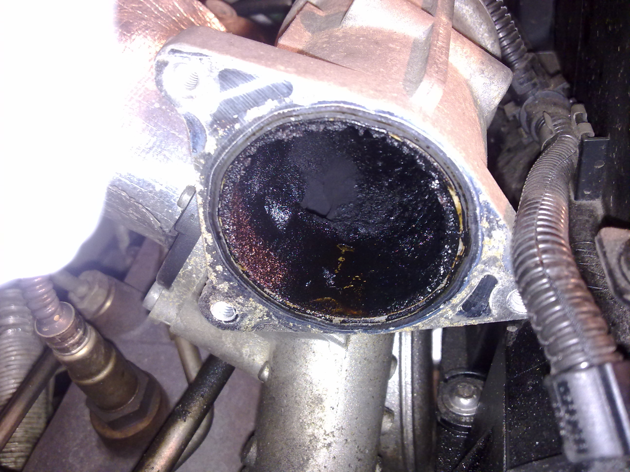

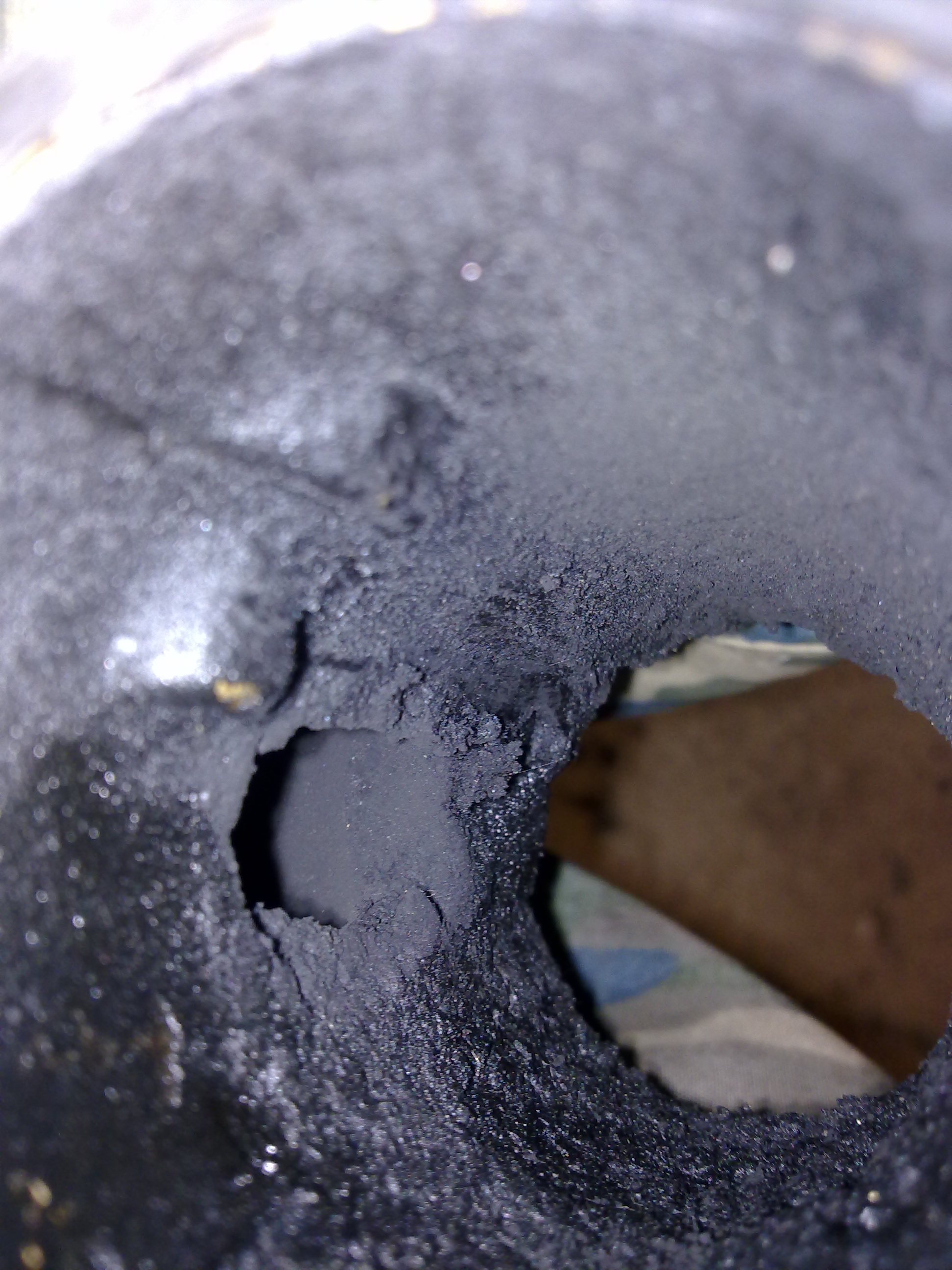

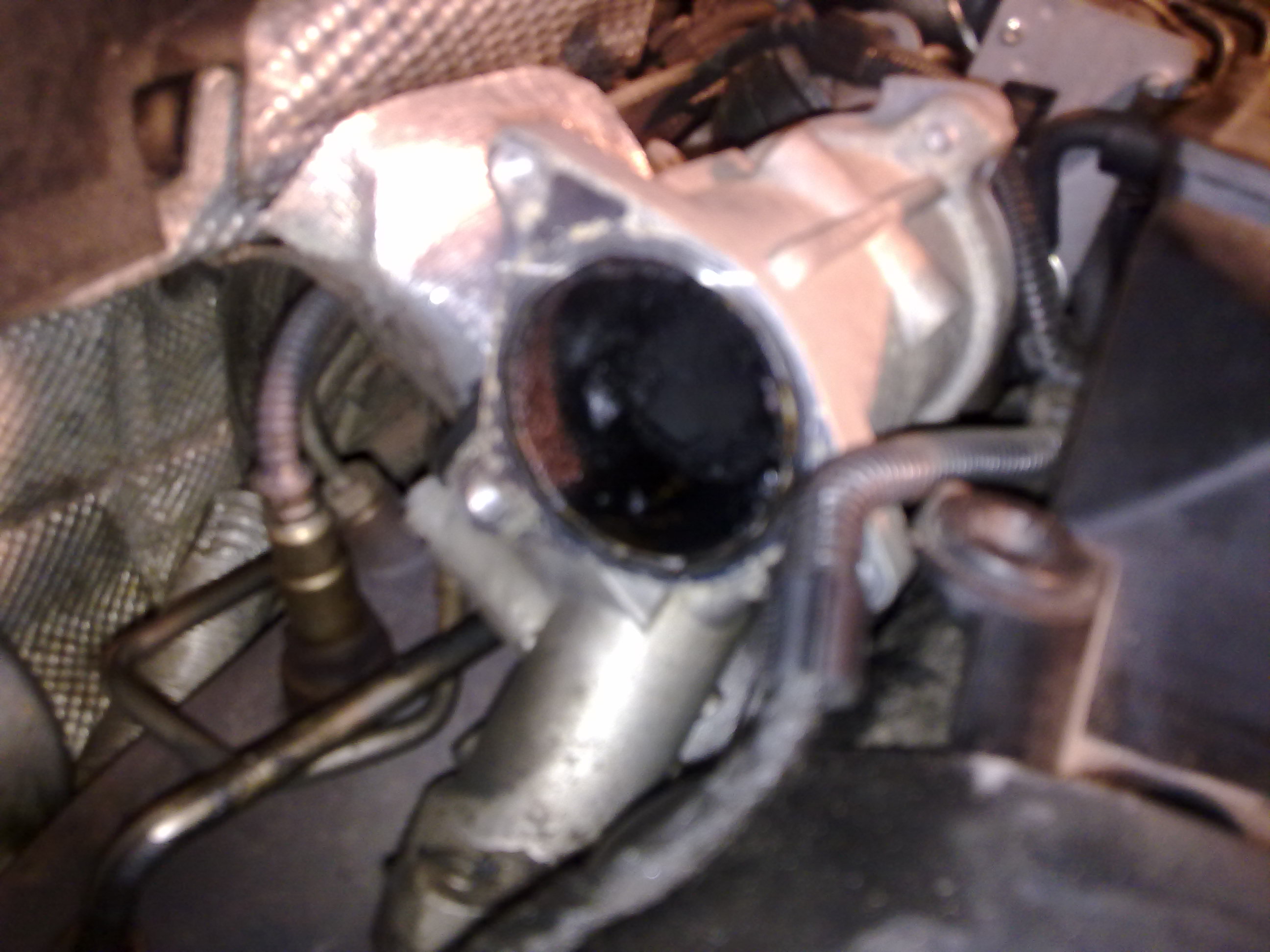

Приемный колектор

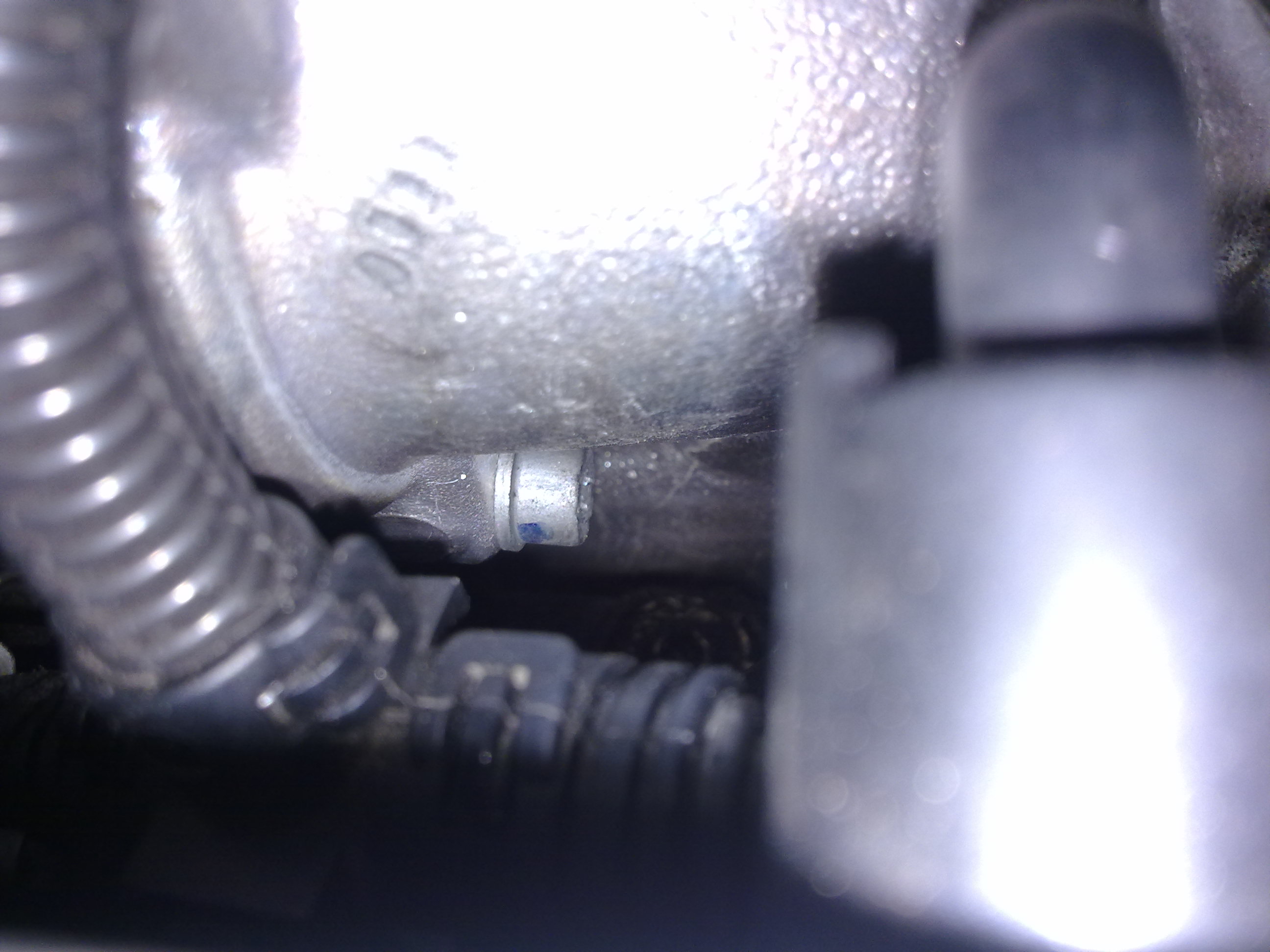

Тот самый болт которому не подобраться

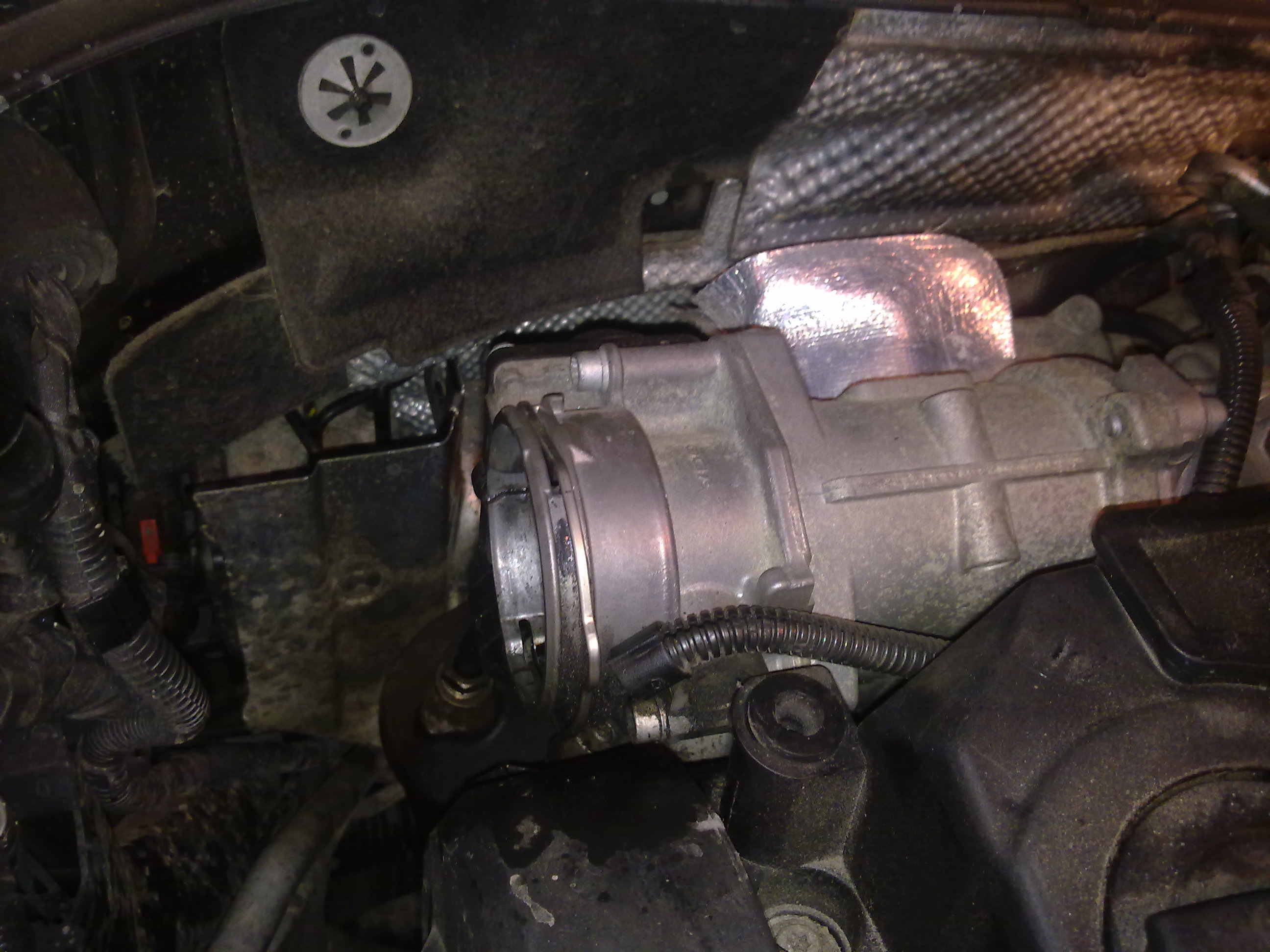

Лишним не будет

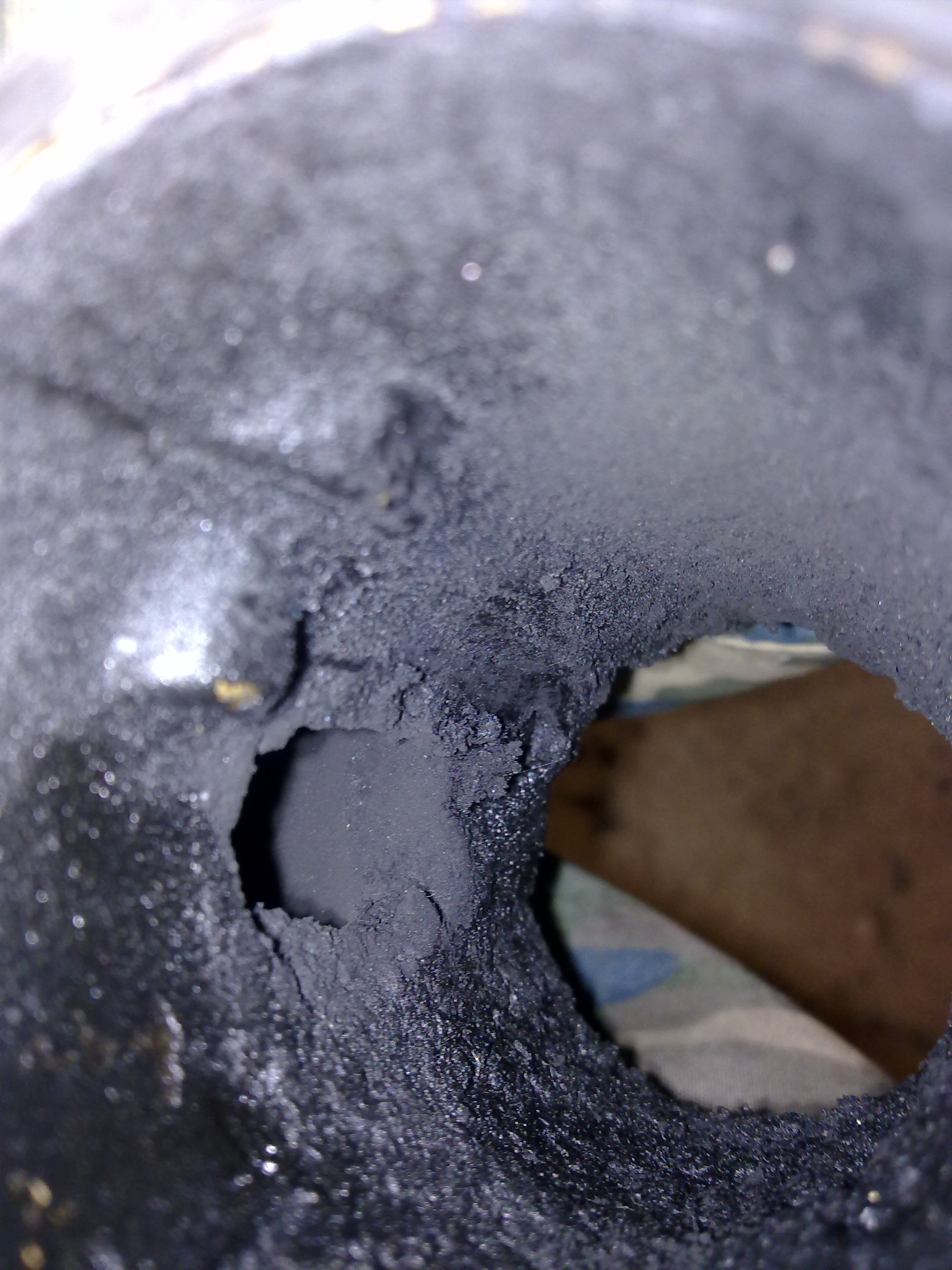

Да у меня тут сменщик с фотиком появился :D

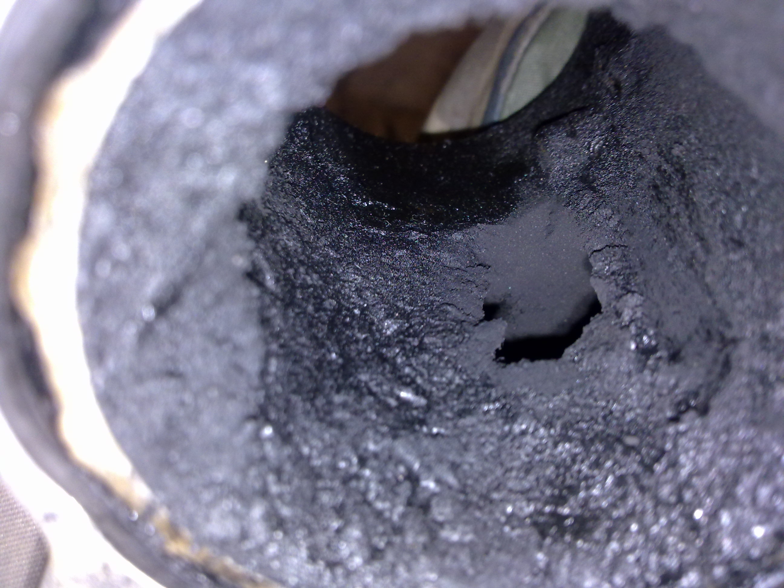

Радиатор забивается на глухо тем что было у тебя в дросселе!!!
На втором пассатиже поменяли, почти битком.
Фотай чё можно и незя :D :D :D

Шипение с радиатора ,это Привет передаёт вакуумный клапан байпаса, который подклинивает из за забитости.
