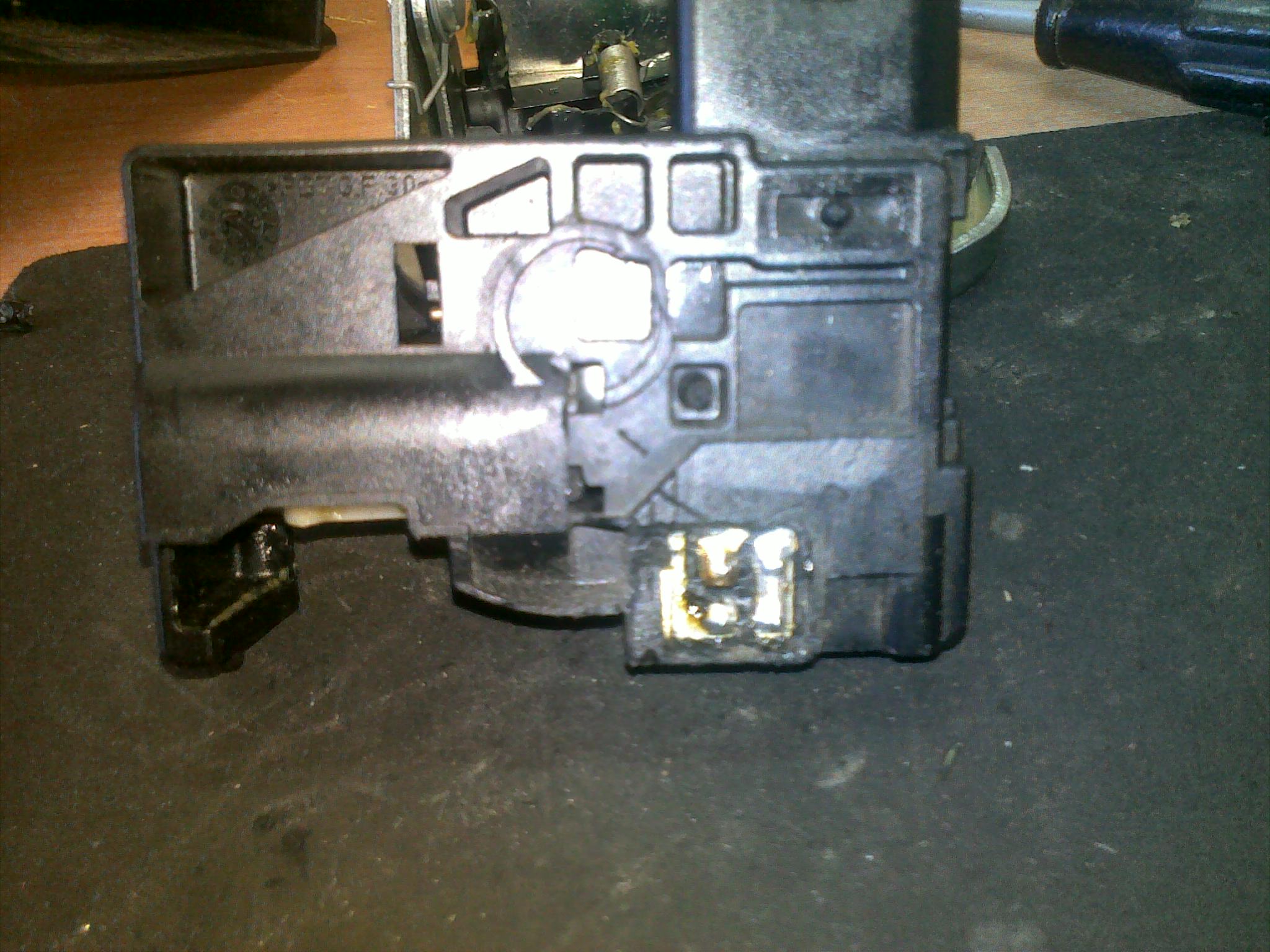

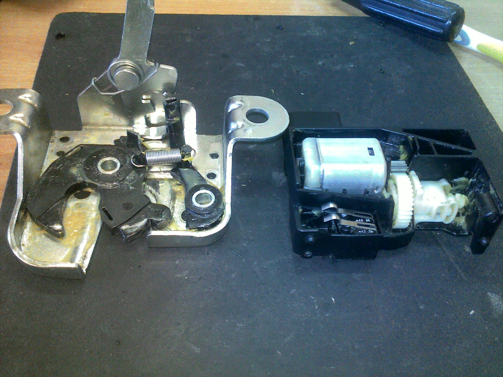

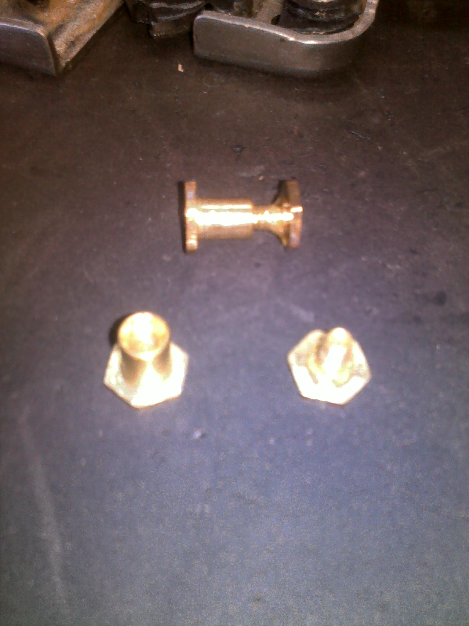

Вобщем поставил камеру заднего вида в ручке багажника и столкнулся с тем что она не включается потому что машина видит что якобы не закрыт багажник .Причина в микриках которые находятся в замке их там 2 штуки .Снял замок ,высверлил 2 заклёпки.У токаря заказал 2 стяжки типа по принципу мебельных.Надфилем спилил поверхность где находятся контакты микриков .Осторожно шилом расчистил вокруг контактов пластмассу.Паяльником и отсосом освободил контакты.Затем взял небольшой металлический штырь и молоточком слегка ударил со стороны контактов---микрики вышли .Они оказались разборные.Снял крышечки помыл контакты .На одной из половин микриков есть резинка так вот она по какой то причине в обоих микриках увеличилась в размерах и упиралась в механизм не давая переключаться----подрезал..Собираем всё в обратном порядке проверяем тестером микрики.Теперь замок у нас разборный.
