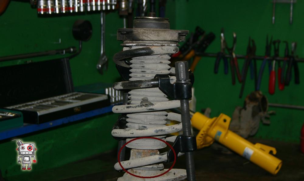

-кулак в сторону, стойку в тиски. Стягиваем пружину
-откручиваем центральную гайку
-снимаем всё старое, собираем новую стойку
-имейте ввиду, что вместе с амортизаторами обязательно меняются верхние опоры, поворотные подшипники и комплект пыльников с отбойниками
-перед затягиванием верхней гайки убедитесь, что кончик пружины упирается в выступ корпуса стойки

Сообщение Яков » 03 июн 2015, 10:15
Вот на этой фотографии видны номера
