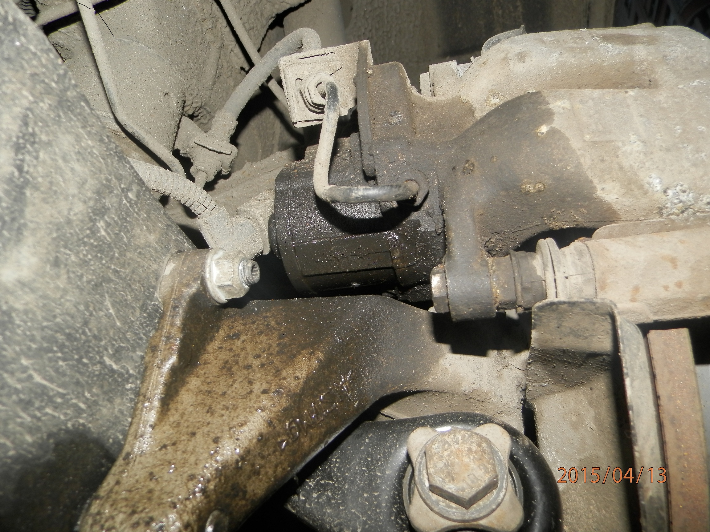

Ребят , а что скажите по поводу если подтекает тормозуха со стороны электро мотора , то говорят - замена суппорта, а с другой стороны можно ставить рем комплект ? вот как у меня фото
P/S машинка стояла на ручнике 4- дня после этого я заметил подтёк
