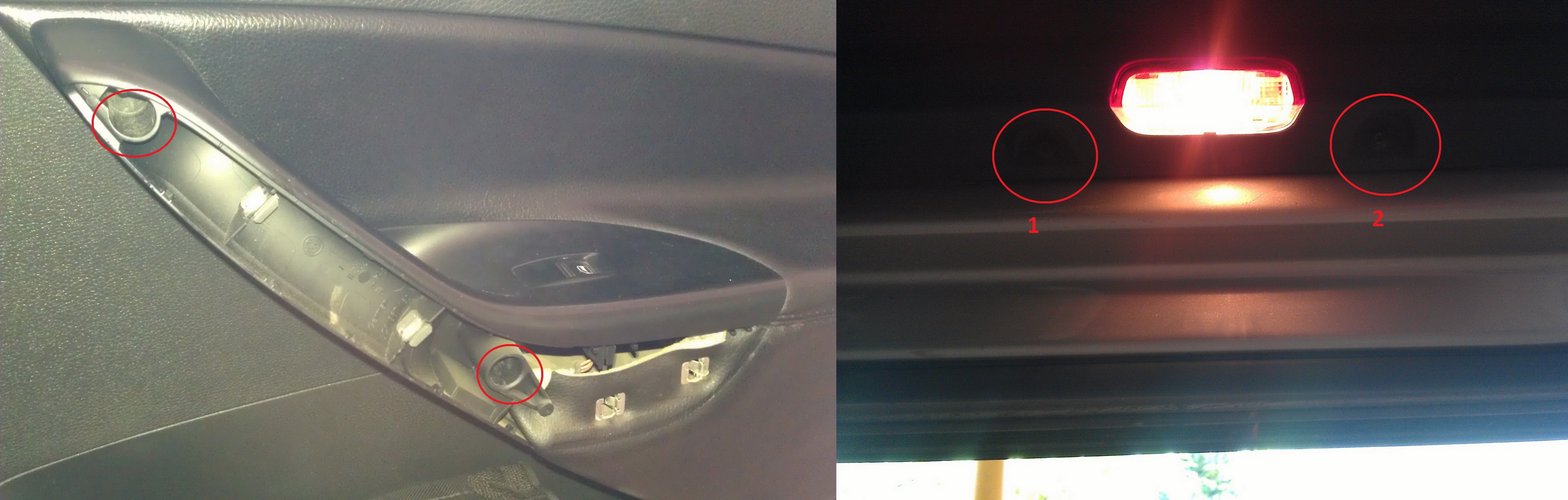

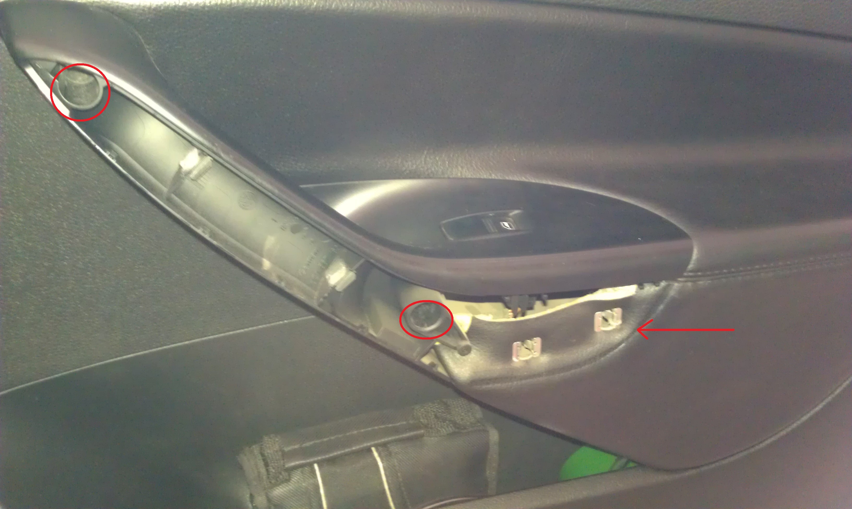

Сначала снимаем пластиковую заглушку ручки,за которую мы тянем и закрываем дверь,при помощи плоской отвёртки или ножа,но лучше всего есть родные VAGовксие пластиковые ковырялки,но если нет,то что есть под рукой.

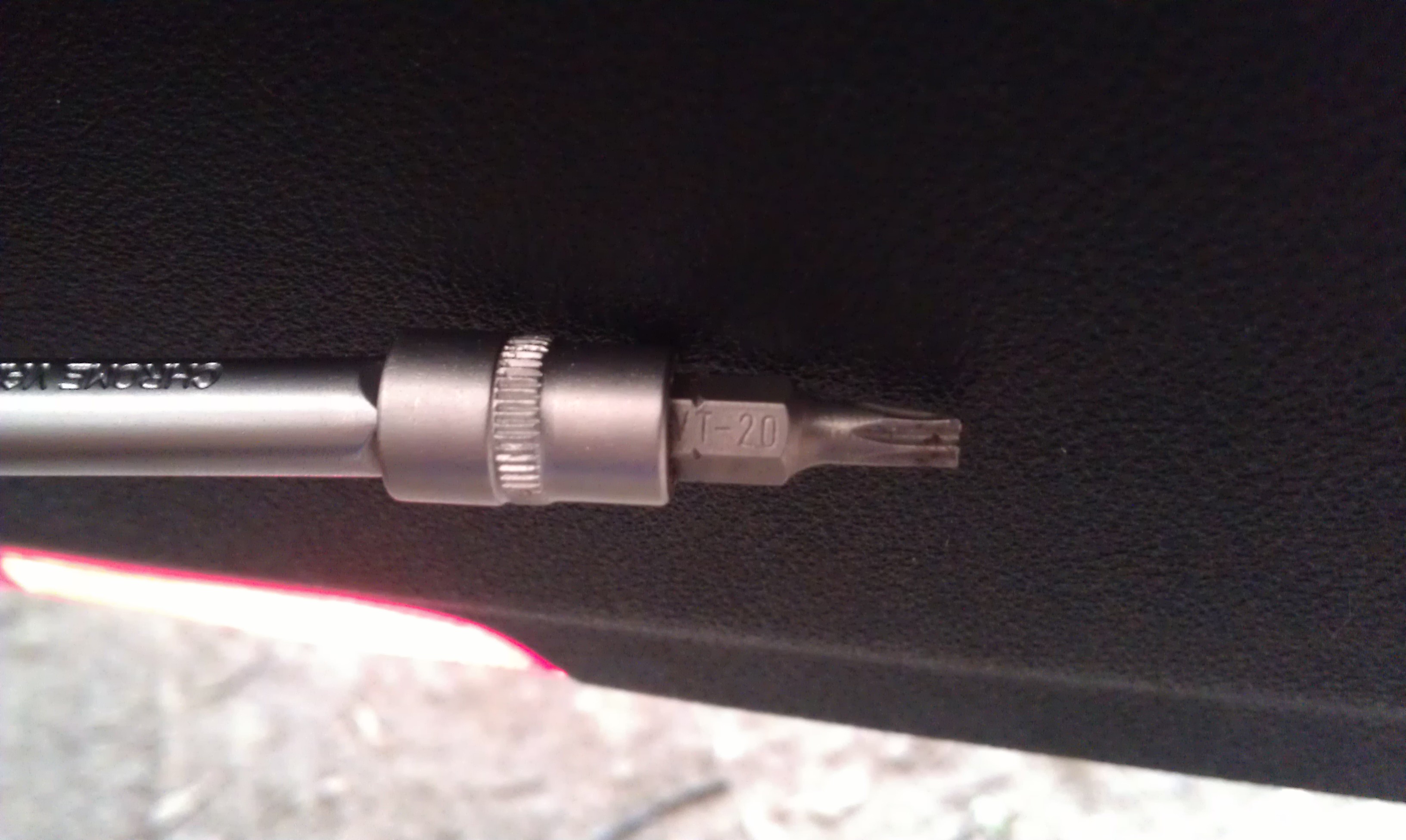

Откручиваем торксом 30 два болта в ручке.
Откручивем токсом 20 два самореза внизу где горит плафон двери слева и справа.

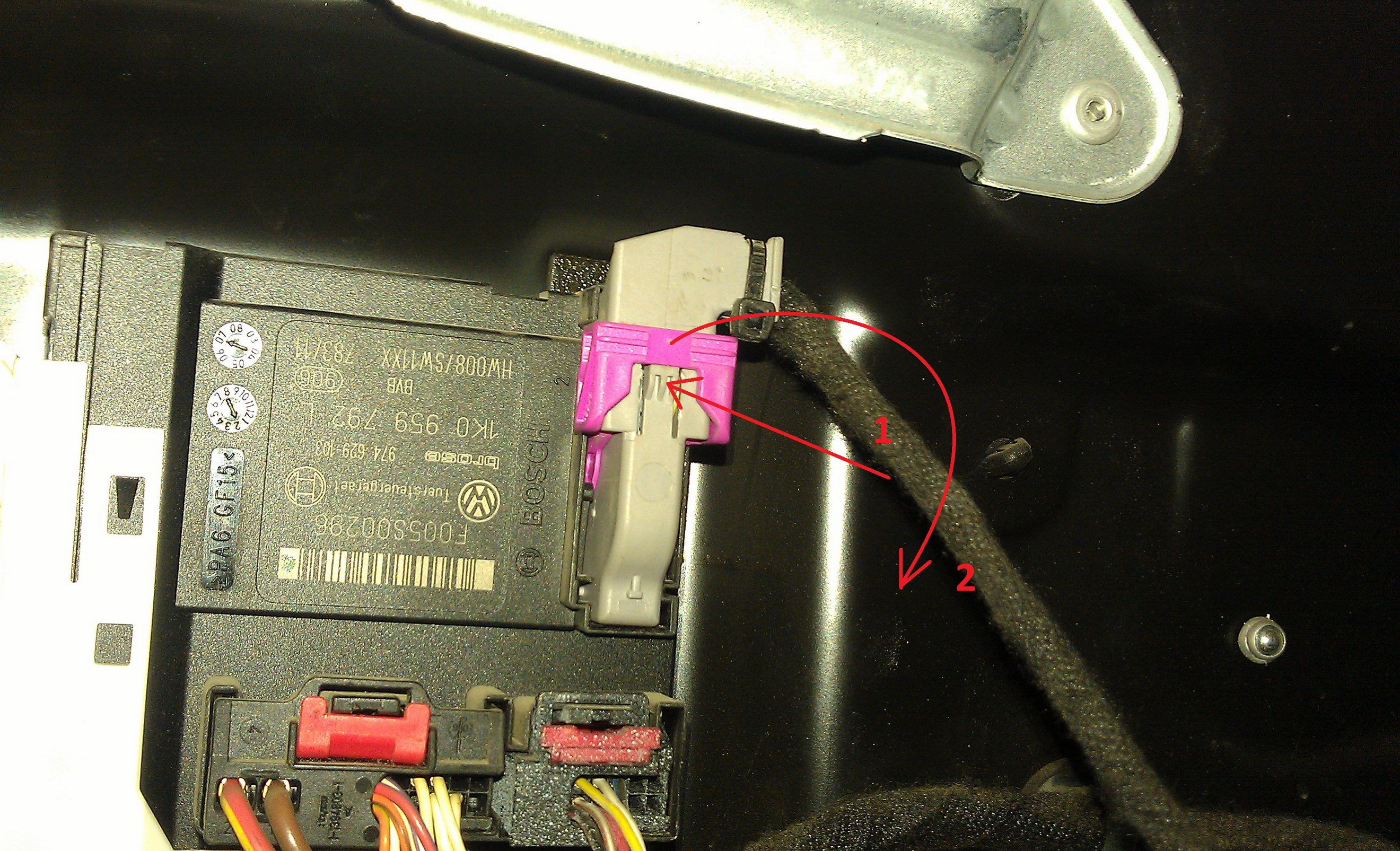

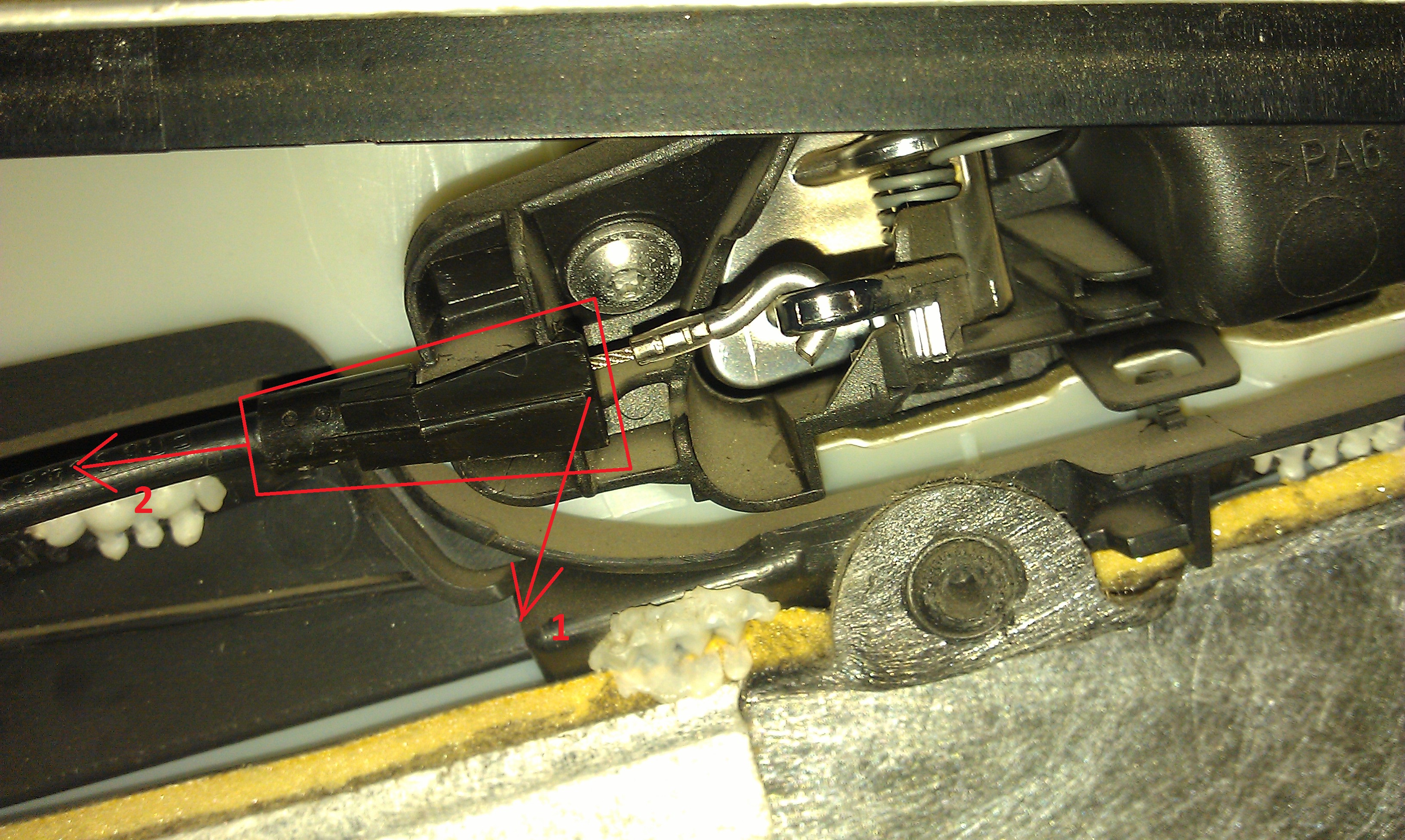

Берём двумя руками за нижние части дверной карты и аккуратно тянем к себе,чтобы не сломать круглые дверные защёлки,которые держат карту дверную,на всяк случай прикупить парочку под рукой.Снимаем карту с двери,отсоединяем тросик ручки открытия двери,
отсоединяем разьём управления стеклоподьёмником

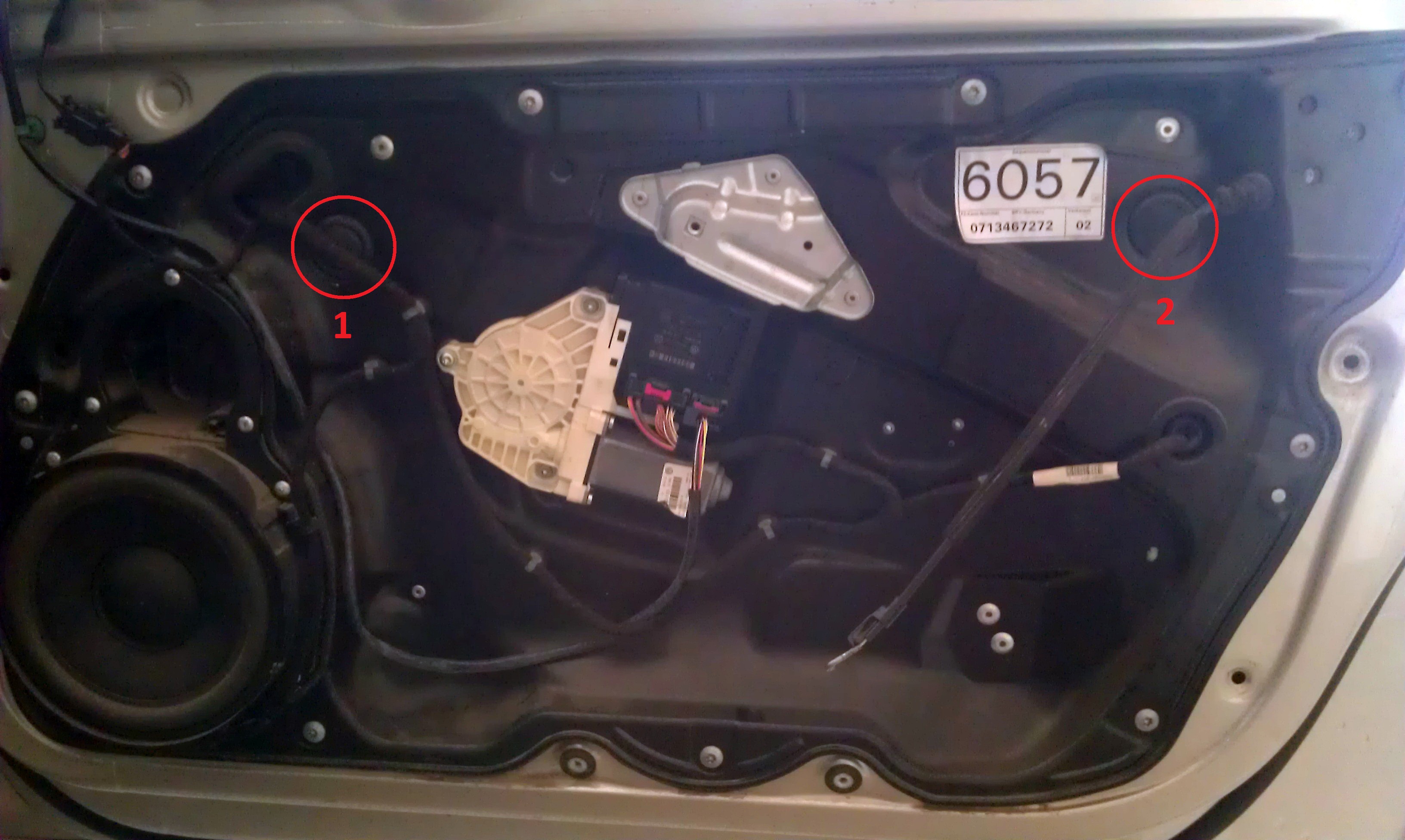

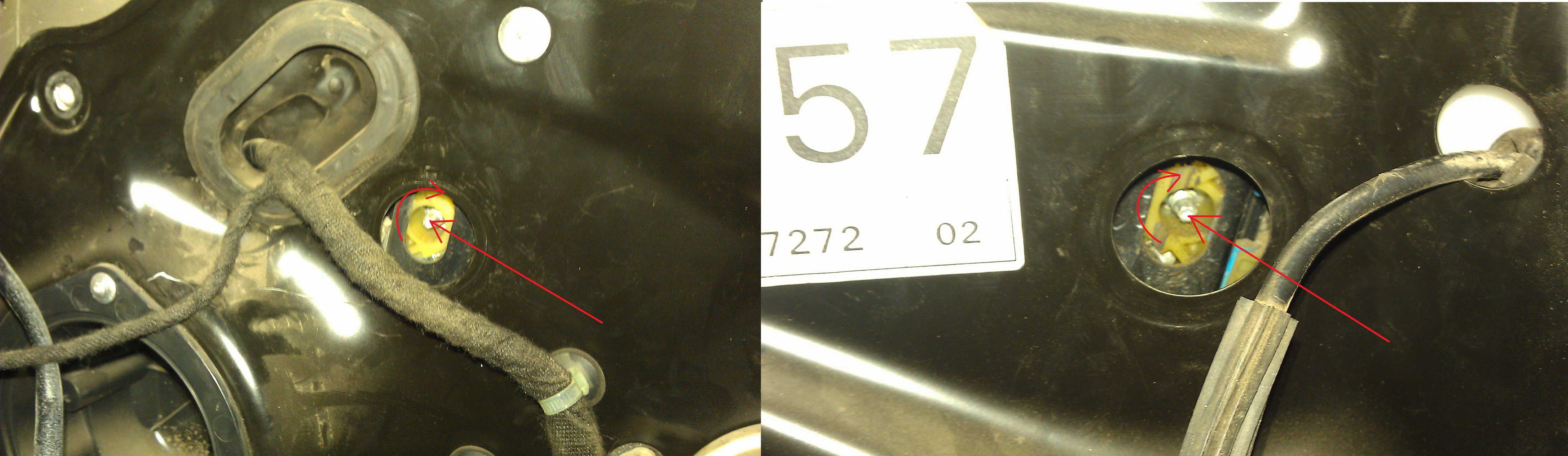

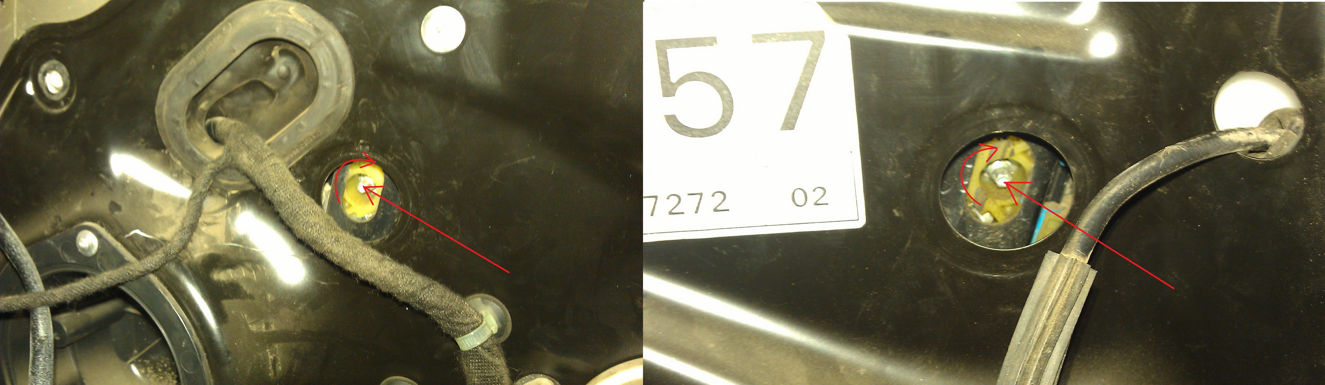

На чёрном железном кожухе находим две заветные резиновые заглушки и снимаем их,
опускаем стекло таким образом чтобы в это отверстии внутри появился тонкий маленький болтик.

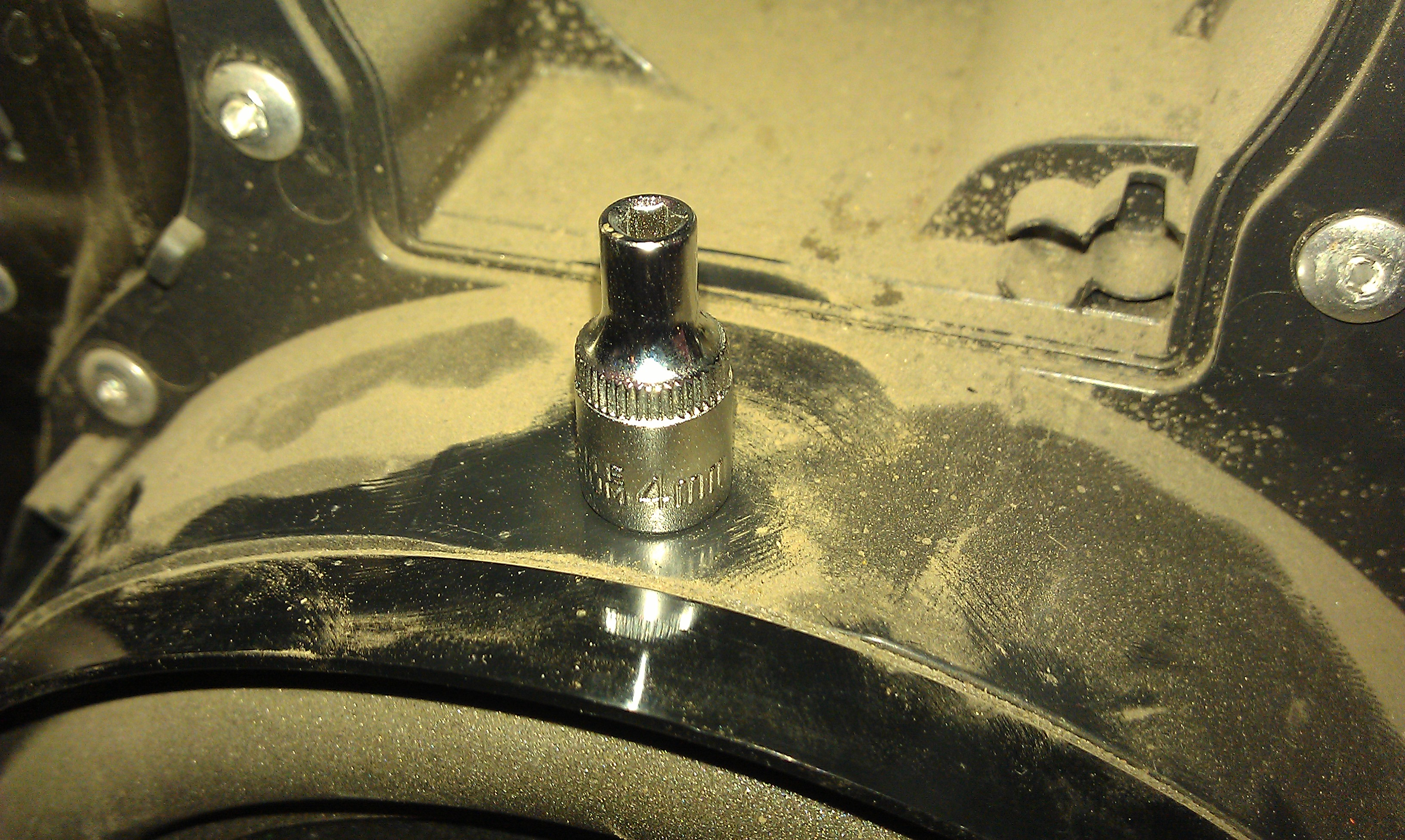

Берём головку на 4 и откручиваем по часовой слева и справа болты,

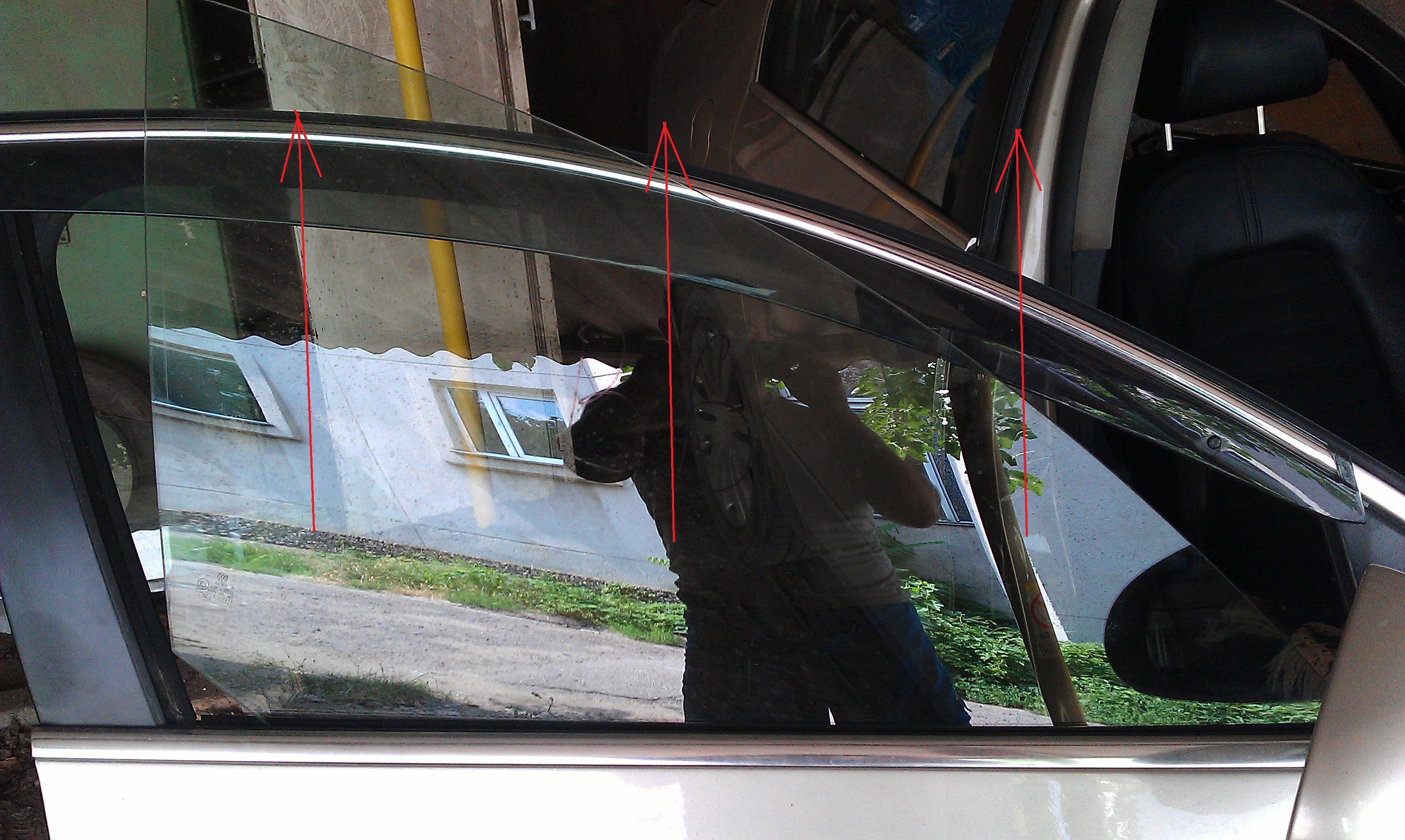

берёмся за стекло и тянем вверх,оно само покажет как ему вылезть,ну если стоять к двери снаружи то левый край стекла тянем вверх больше чем правый,стекло вынимается без каких либо усилий.
Скажите, головка обычная или Torx E4?
Passat B6 Variant Sportline BMP 2007

byte
Выше есть фотка.

Сообщение byte » 24 авг 2016, 23:34
Daniliv писал(а):byte
Выше есть фотка.
По фотке болта похоже, что Torx, а головка простая... поэтому и уточняю. Сегодня не рискнул простой головкой эти 2 болта откручивать.

Сообщение Daniliv » 24 авг 2016, 23:54
Если не ошибаюсь головка Е стандарта.

Сообщение byte » 31 авг 2016, 16:43
Для откручивания стекла нужна головка под торкс №5, т.е. E5.
byte
Сообщения: 8
Зарегистрирован: 02 ноя 2015, 14:05
Откуда: Даугавпилс
Re: Замена,снятие и установка стекла передней правой двери
Сообщение Daniliv » 31 авг 2016, 16:57
Головки Е-6 или простая 4.
B-5 AHU 1.9 продан
И многие другие там-же
Сообщения: 10378
Сообщение Daniliv » 31 авг 2016, 17:40
И самое главное, резьба там ЛЕВАЯ.
B-5 AHU 1.9 продан
Сообщения: 10378
Сообщение demainst » 29 окт 2016, 10:24
Daniliv писал(а):И самое главное, резьба там ЛЕВАЯ.
Ошибочка. Откручивать, действительно, надо по часовой стрелке, но резьба правая, просто болт закручен с со стороны улицы и мы крутим его "хвост", а не головку.
