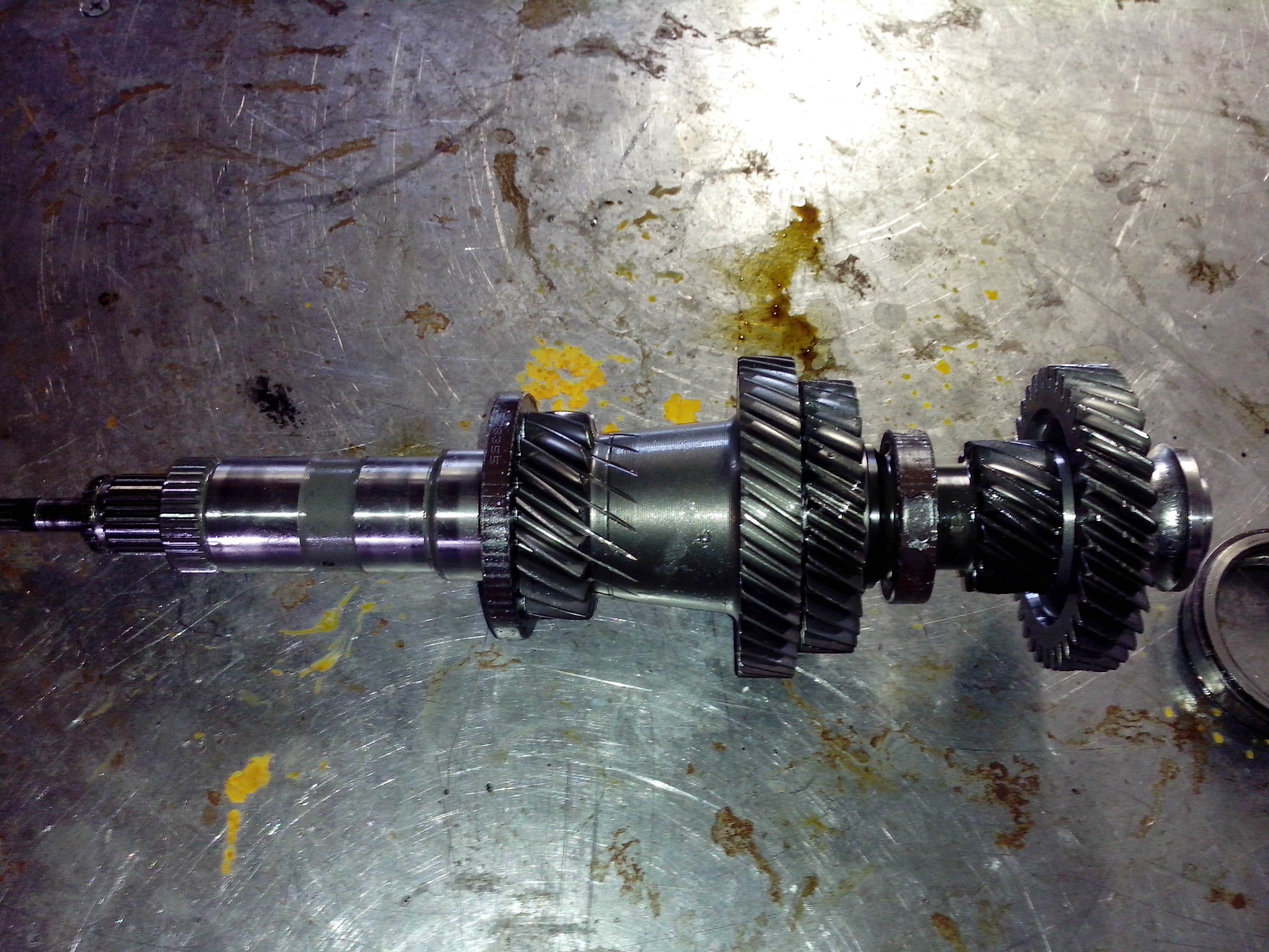

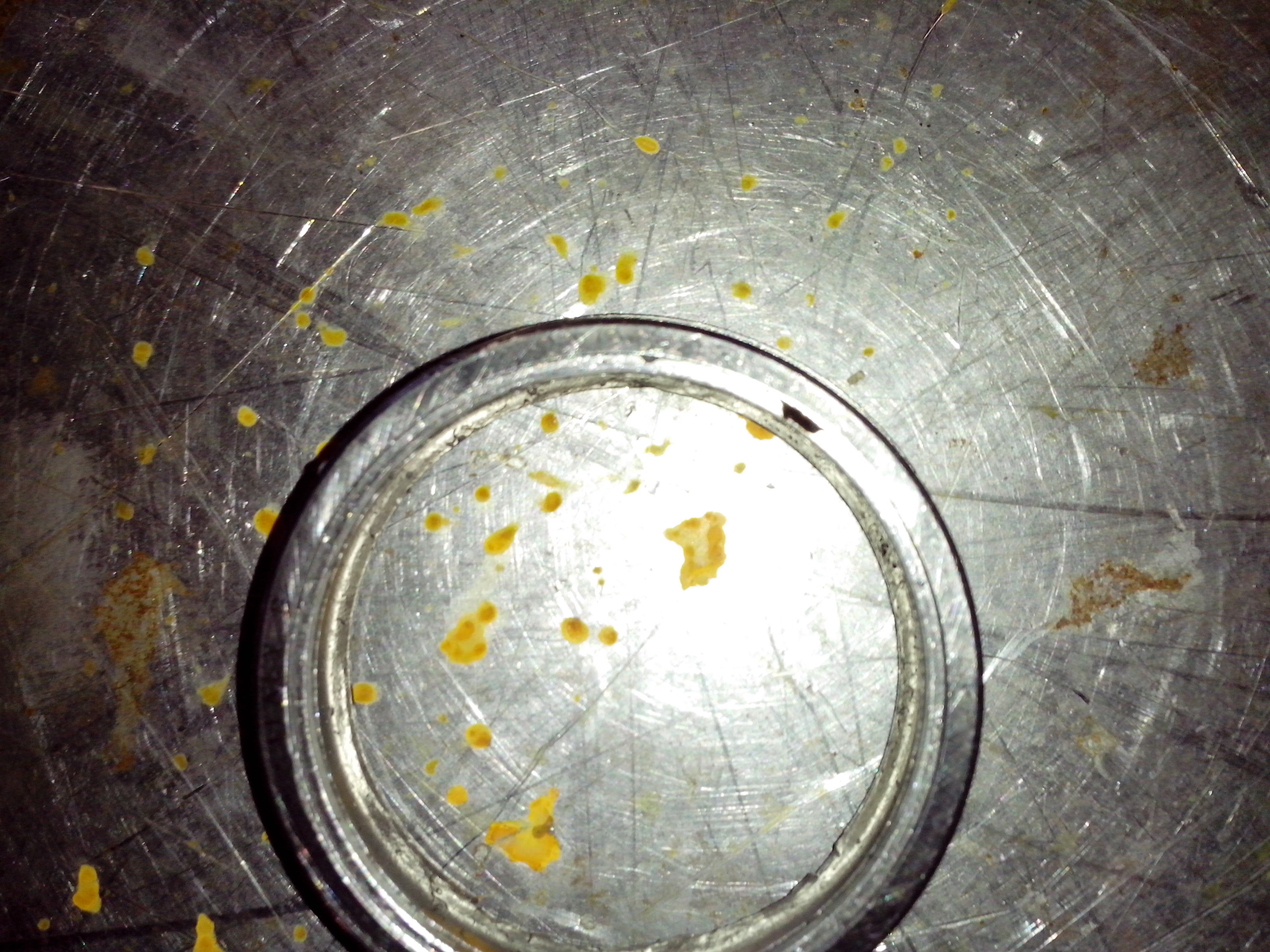

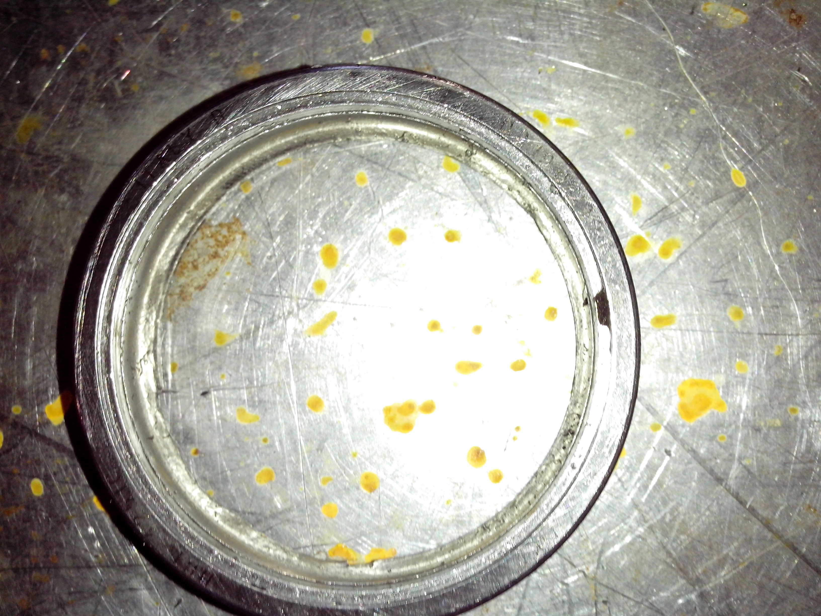

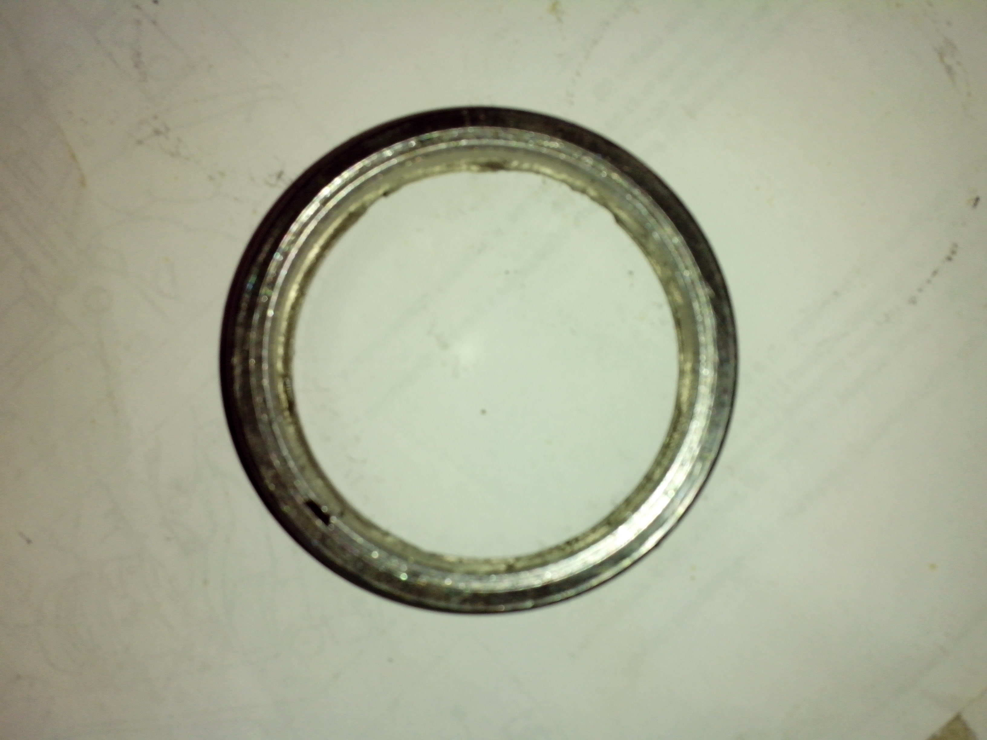

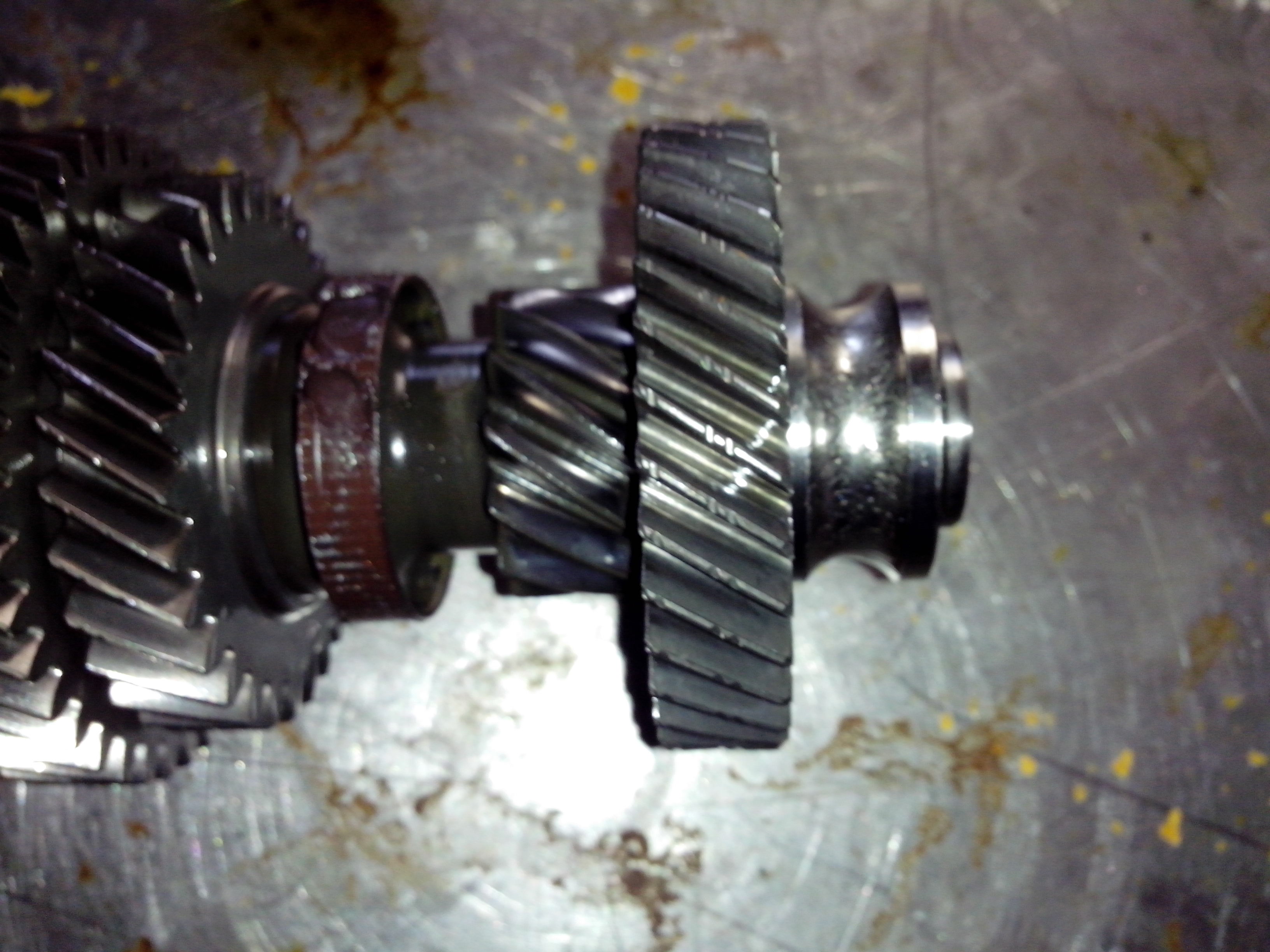

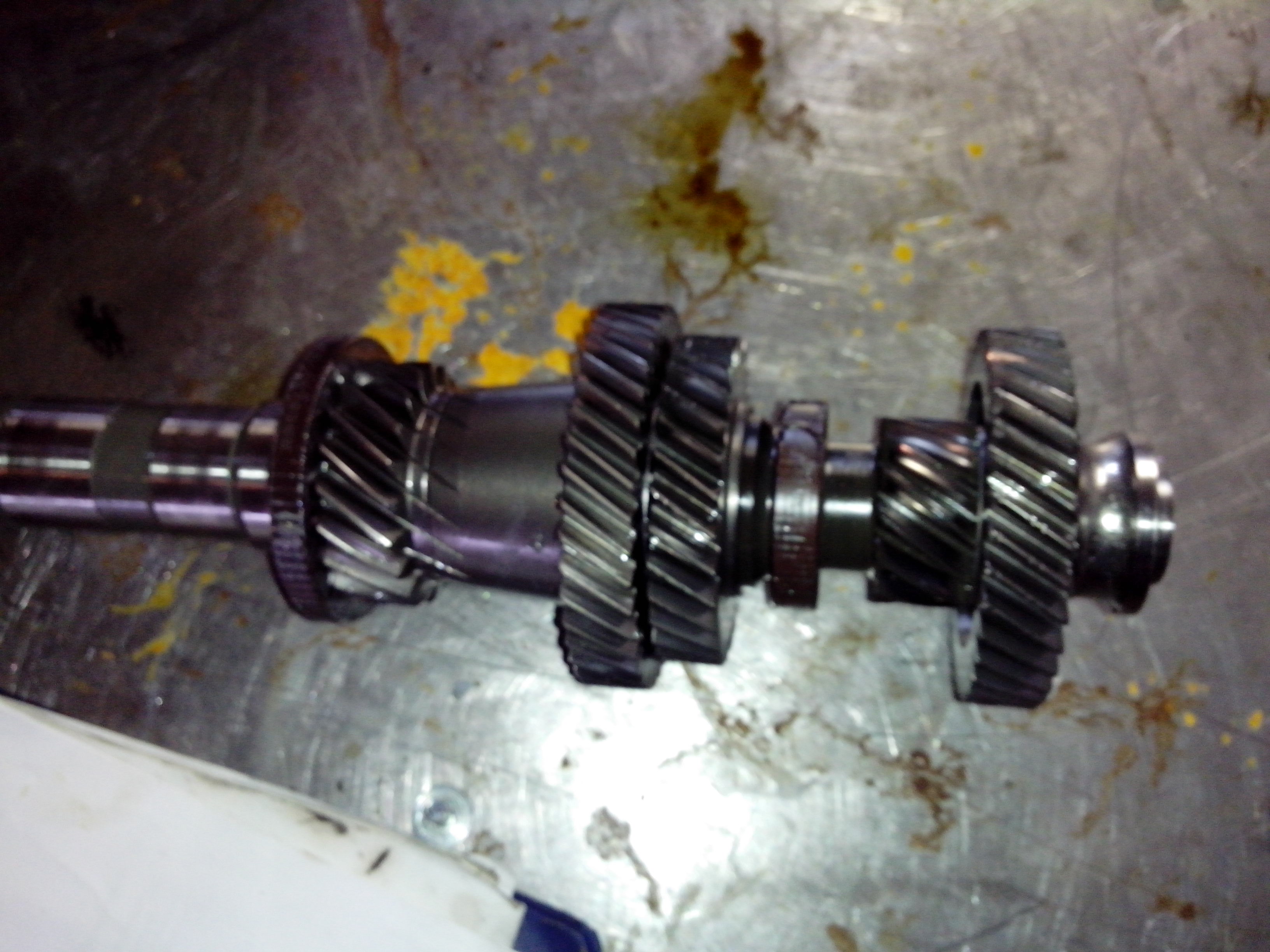

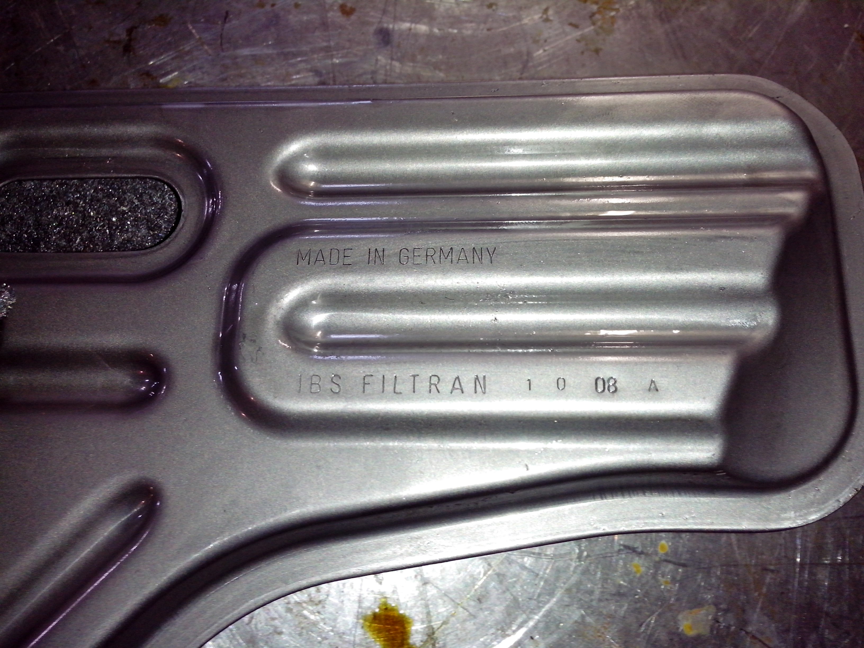

Добрый вечер! Вариант В6 TDI 2008 год. В АКПП Развалился подшипник вала по-моему чётных передач (который внутри полого вала) сторона маслонасоса. Разобрали коробку до винтика картина не очень хорошая - фото прилагается. Разбило датчик скорости на переключение 2 и 3 передач, требуется замена подшипника, внутреннего фильтра забит стружкой, остальное в хорошем состоянии и требуется только чистка от стружки. Вариантов в принципе два просматриваются:
1. Замена вала в сборе с подшипником и датчиком скорости, т.к. сложная у него посадка и таких запчастей небывает.
2. Покупка контрактной коробки.
Может кто подскажет советом или у кого есть под разбор такая коробка или ещё какие варианты! А то у нас в Омске альтернативы особой нет, а очень хочется восстановить свою ласточку!
ПАССАТ Вариант Б6, 2008 год, TDI, CBAB, DSG6.

Я тоже год назад менял подшипник на своей коробке.
Напиши номер подшипника который развалился (номер находится на торце наружной обоймы ).
Подшипник найти реально.Говорю тебе точно.Вопрос только со сроками доставки.
Вот с датчиком это засада.Его можно взять только на разобраной коробке: а это либо купить какую то коробку ,либо найти сервис который занимается ремонтом таких коробок.

Я про тоже. Подшипник есть полная уверенность что можно найти SKF ITALY B BB1-3251C 0219072E, а вот именно этот датчик и есть основная засада! :?

похожая проблема была у одного человека на пассате б6, но там еще печальнее было, развалившийся подшипник разбил корпус кпп.
А шестерни все целые? могу попробовать помочь с кольцом этим, но не обещаю что будет дешево.
