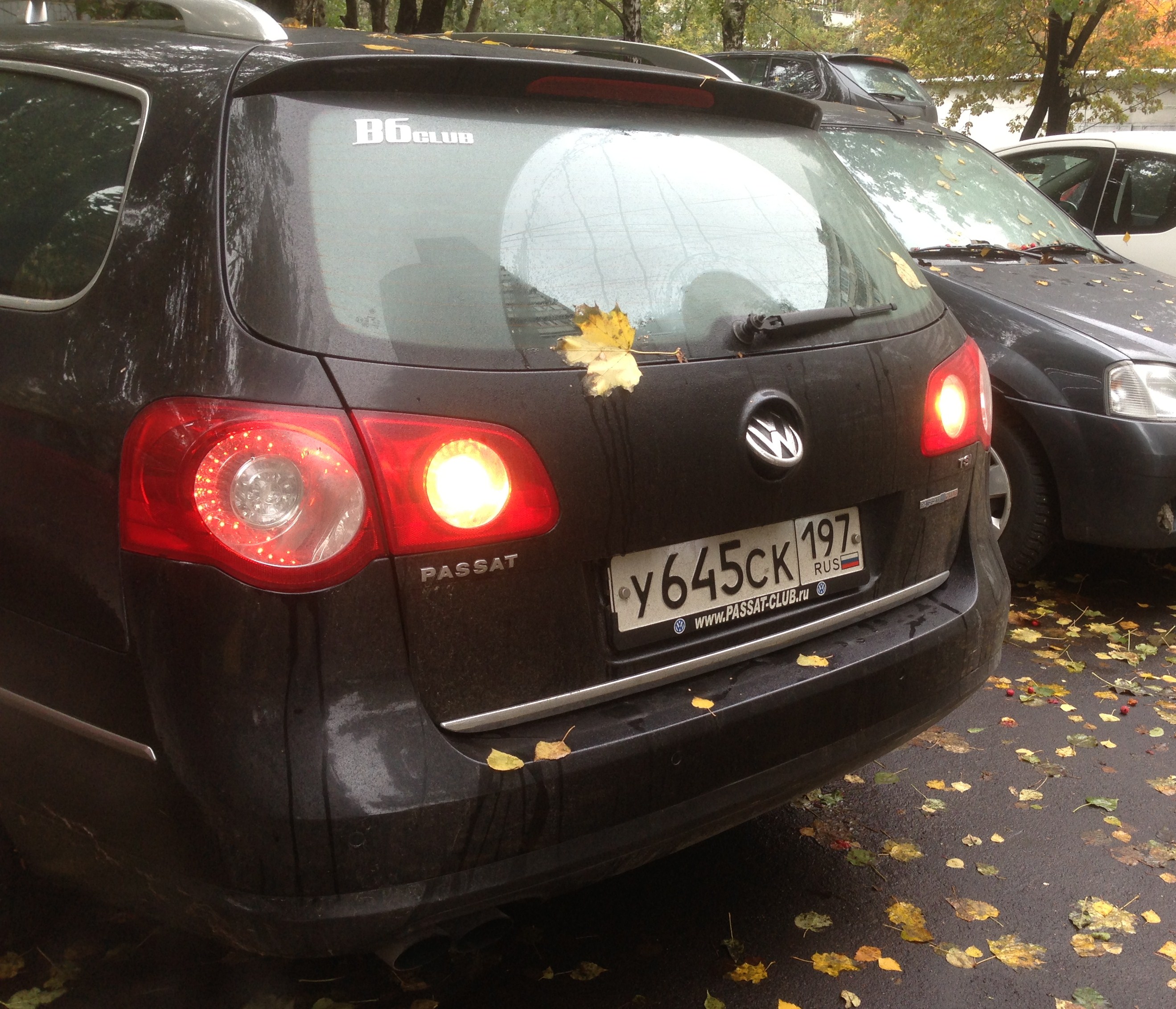

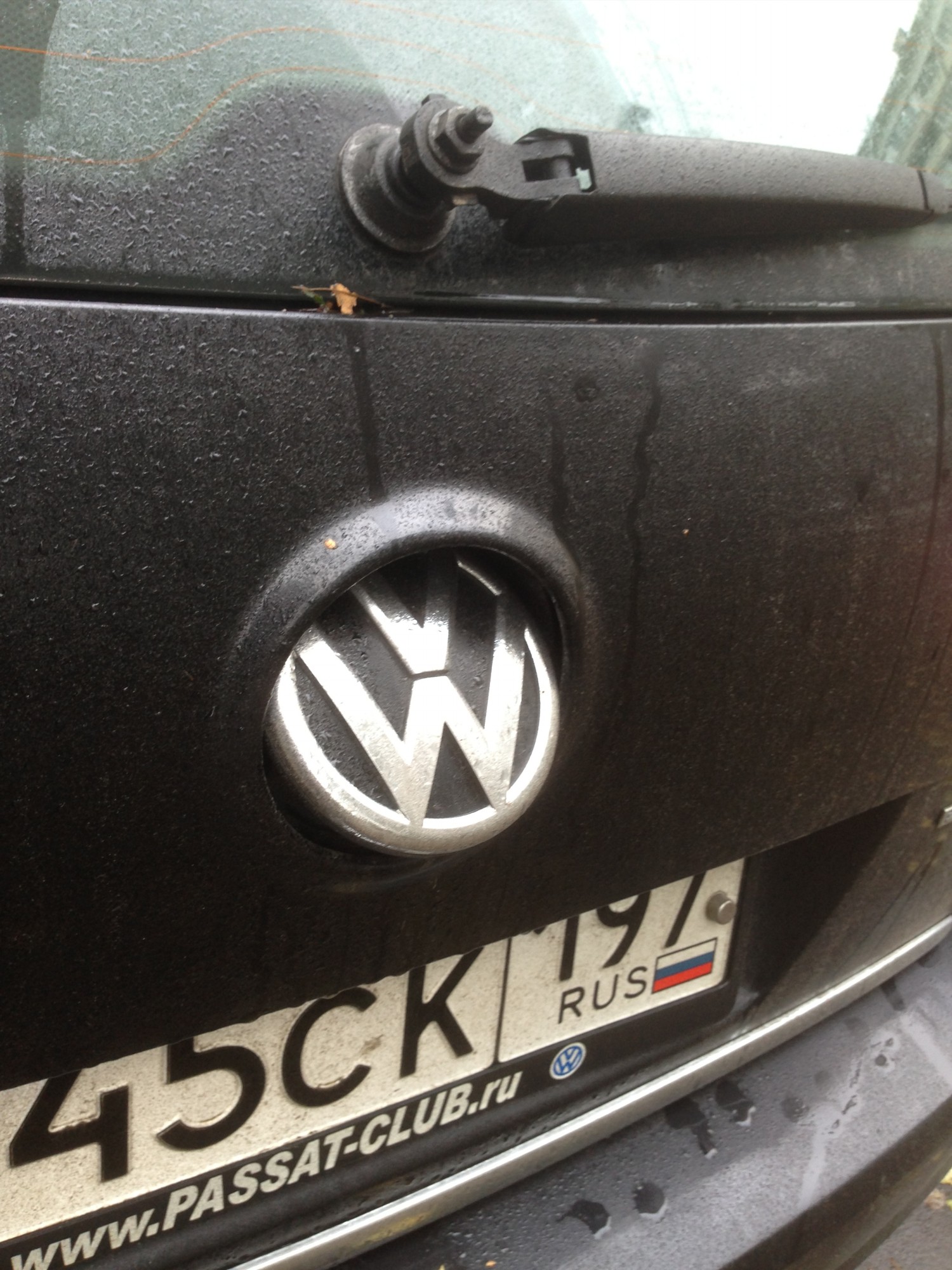

Предыстория.
Давно пользуюсь штатной камерой. Все отлично, одно только раздражало - в непогоду штатная камера универсала загрязняется.
Мысль заколхозить камеру от седана посетила давно, останавливала необходимость перекрашивать дверь.
Наконец решился. Начал искать мятую крышку багажника, чтобы снять установочное кольцо, к которому крепится ручка-эмблема.

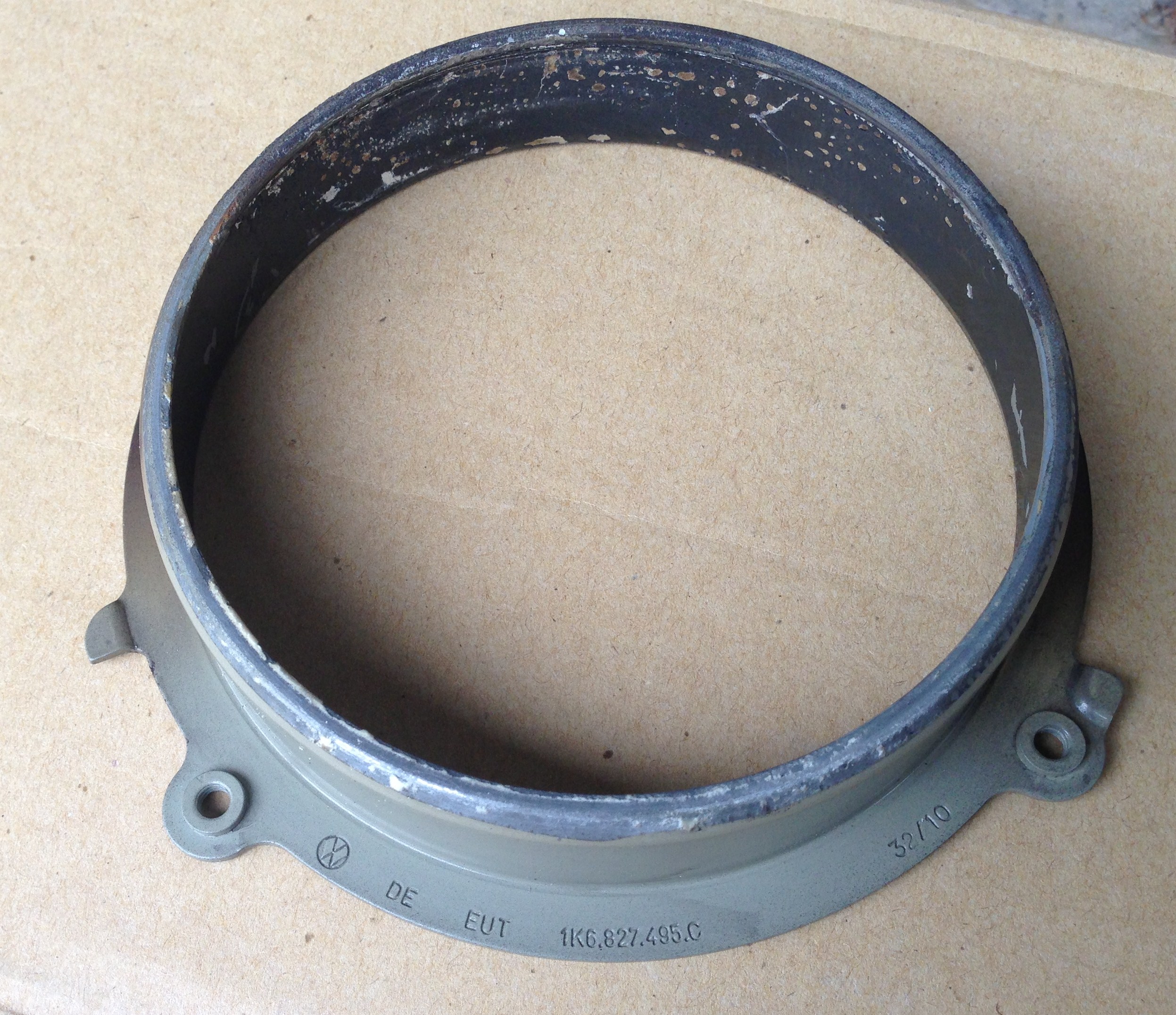

Наконец мне повезло и вот она искомая деталюшка:
Re: Камера в значке на универсале. Сделано!
Сообщение demainst » 25 сен 2013, 22:45
В данном случае кольцо от СС, но как понимаете, подойдет и от Б6, Б7, Гольф и т.д.
На фото хорошо виден партномер, но пробить его не удалось :(

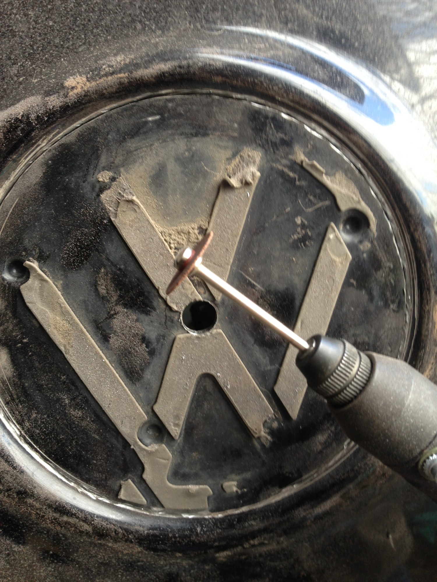

Следующая задача - прорезать отверстие в задней двери.
Где именно резал хорошо видно на фото. отверстие чуть меньше, чем в установочном кольце.
Начал кругорезом, дорезал бормашинкой.

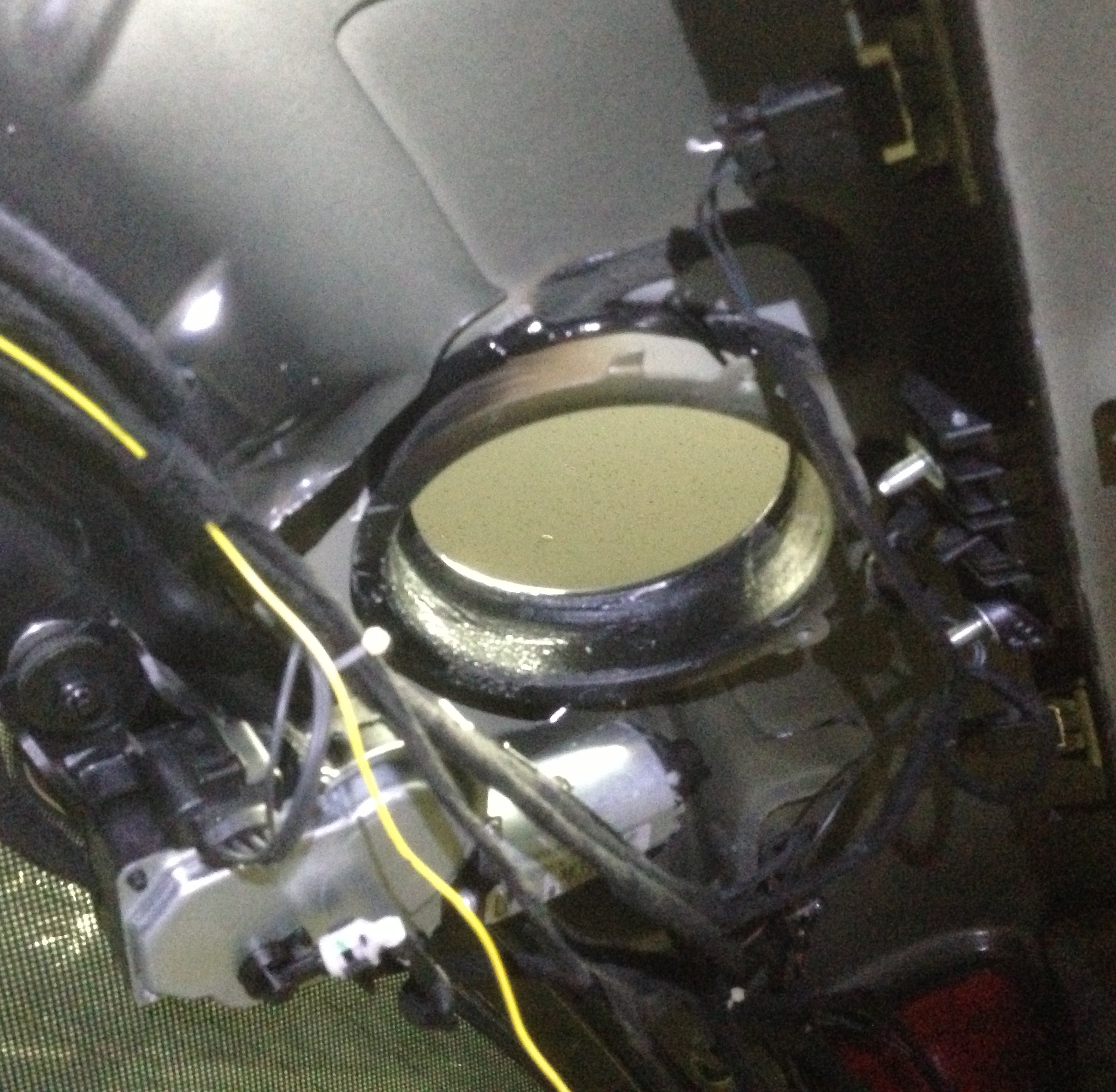

Прорезав наружную панель оцениваем сколько резать еще внутри.
На фото первая прикидка - резать надо больше. В том числе полностью удалил одно крепление мотора стеклоочистителя.

Сообщение demainst » 25 сен 2013, 23:15
slavik049 писал(а):В скором времени все покроется вокруг ржавчиной! Зря изуродовал! :(

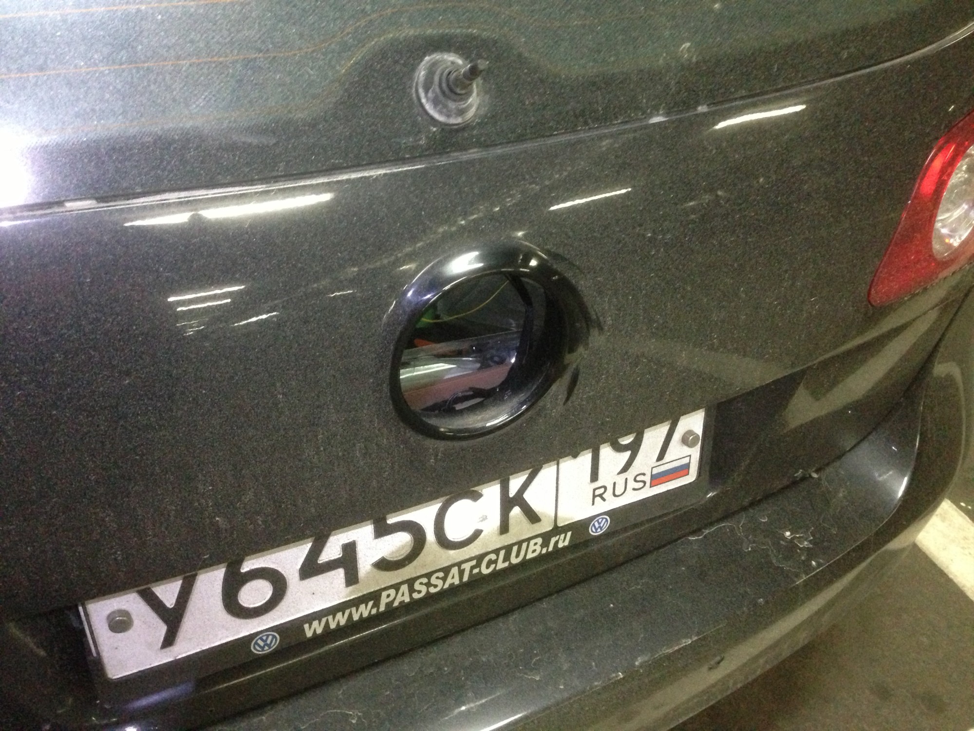

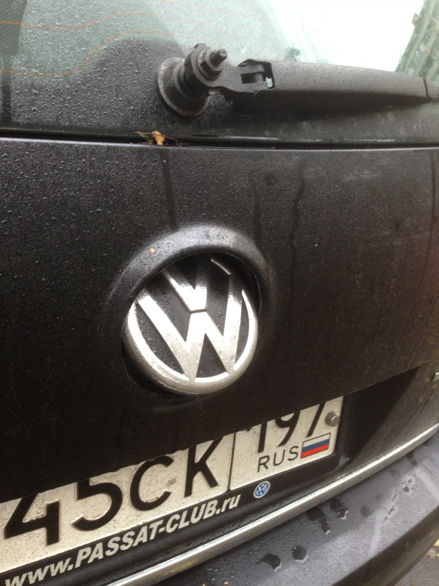

Не торопись, это только начало.
Далее к работе подключился мой друг, маляр-жестянщик.
Он приклеил кольцо, завальцевал края отверстия, зашпаклевал и покрасил всю дверь.
В оригинале кольцо так же было приклеено и завальцовано.

А замок багажника тоже от эмблемы открывается или эмблема выполняет только функцию открытия камеры?

Cmihail писал(а):А замок багажника тоже от эмблемы открывается или эмблема выполняет только функцию открытия камеры?
уверен что замок открывается как раньше, а эмблема только камера

Сообщение Daniliv » 26 сен 2013, 10:58
Молодец классно смотрится, :D а что будет зимой когда она примерзнет после пары моек стекла :?

Daniliv писал(а):а что будет зимой когда она примерзнет после пары моек стекла
Там редуктор стоит на выезд камеры. ;) рукой ты ее не задвинешь( уже на мойке мне таджик пробовал задвигать :x , кричит у вас багажник не закрыт. :D

pashustic писал(а):Там редуктор стоит на выезд камеры. ;) рукой ты ее не задвинешь( уже на мойке мне таджик пробовал задвигать :x , кричит у вас багажник не закрыт. :D
Что настолько мощный редуктор :?
