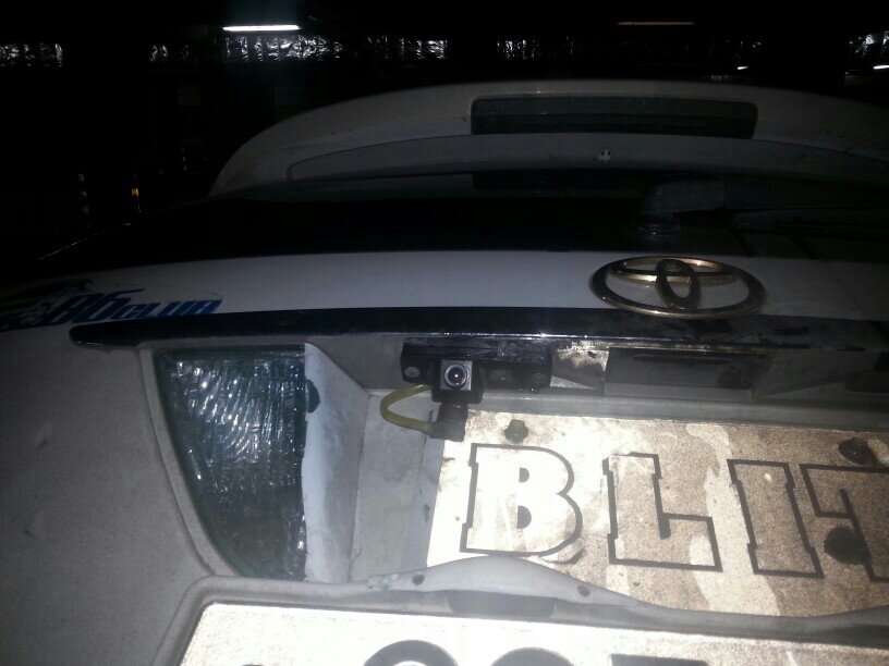

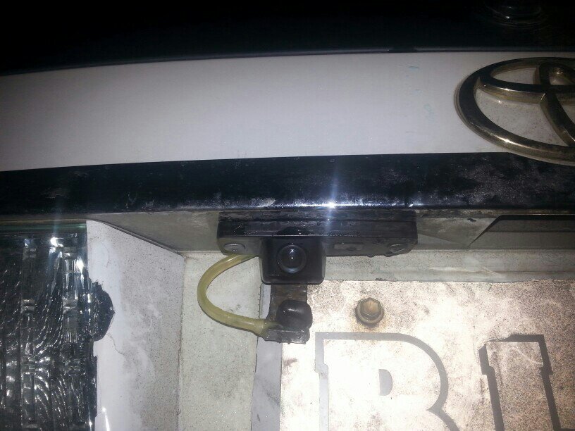

На последних двух встречах довёл до ума брызгалку на камеру заднего хода от подачи воды на заднее стекло.
Ооочень удобно, дешево и сердито.
Думаю кому то пригодится :)

И что помогает ??? :)
Когда высохнет налет то остаеться :?
Re: Омыватель Камеры З/Х на Сарай.
Сообщение Яуген » 01 ноя 2013, 12:48
Налёт остаётся, но всё равно хорошо видно.
Очень спасает в сырую погоду, когда камера заляпана и дождь херачит.

Жень,а врезался в водопровод,типо тройник?
Форсунку надо с обогревом.
Сообщения: 17702
Сообщение Яуген » 06 янв 2015, 01:19
Да, тройник. Зачем обогрев? Я незамерзайку лью ;) :D :D :D
