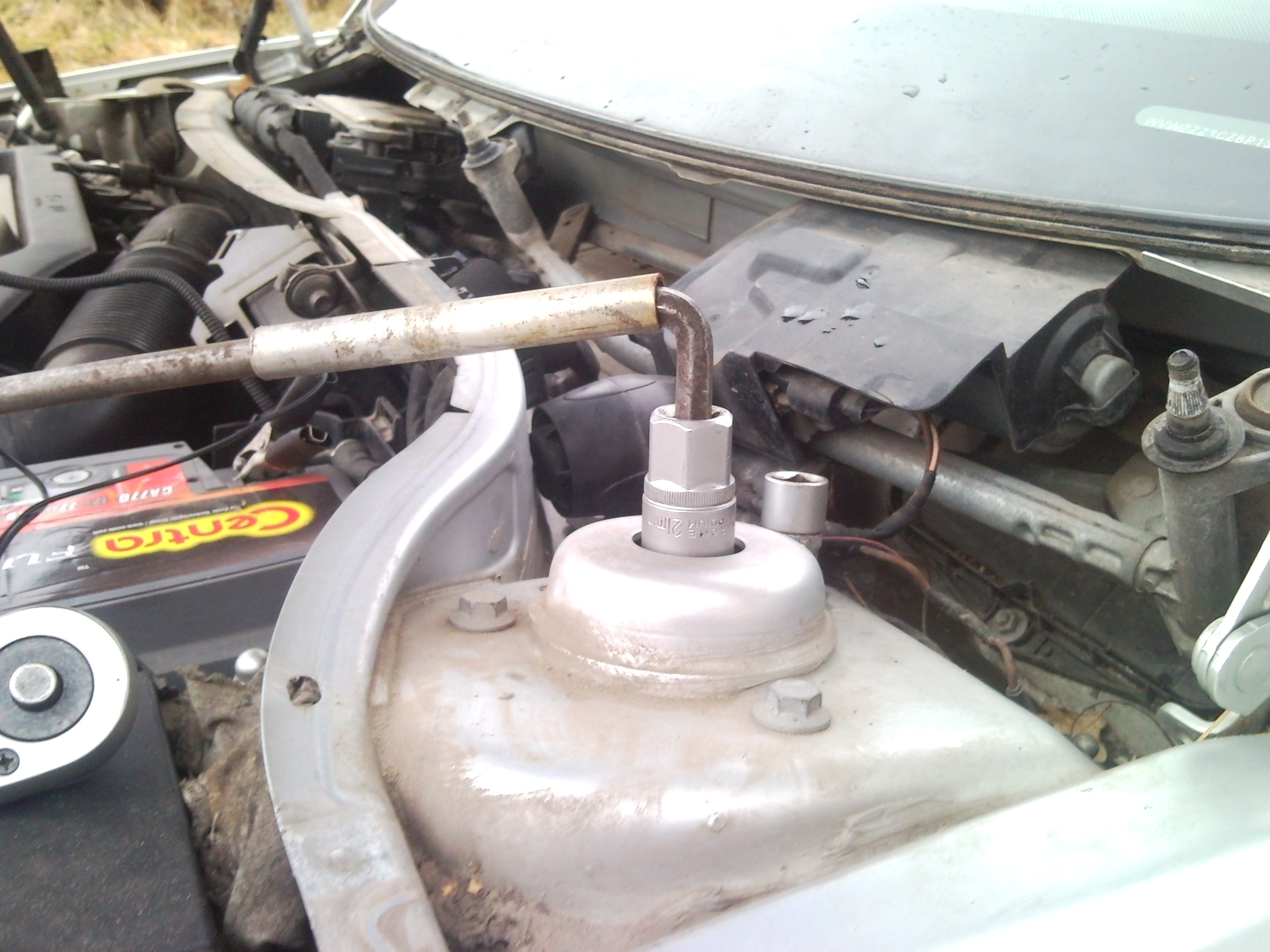

2. отпускаем гайку амортизатора (странно - очень легко пошла), 6-гранник на 7 + высокая головка со сквозным отверстием

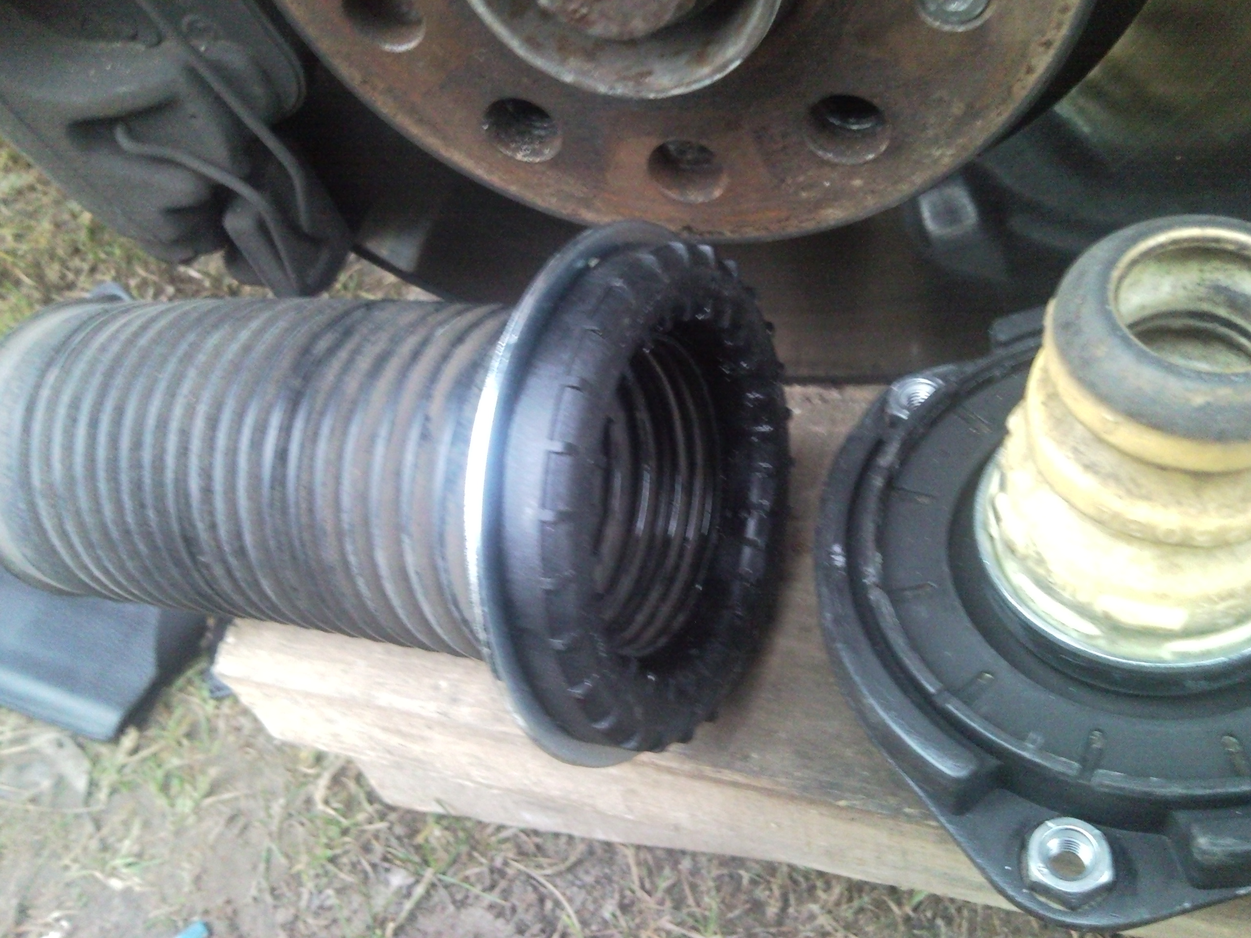

11. поднимаю правую сторону выше чуть нажимаю вниз на тормозной диск и снимаю опору, с частью больного подшипника - рассыпался, а затем и вторую часть подшипника

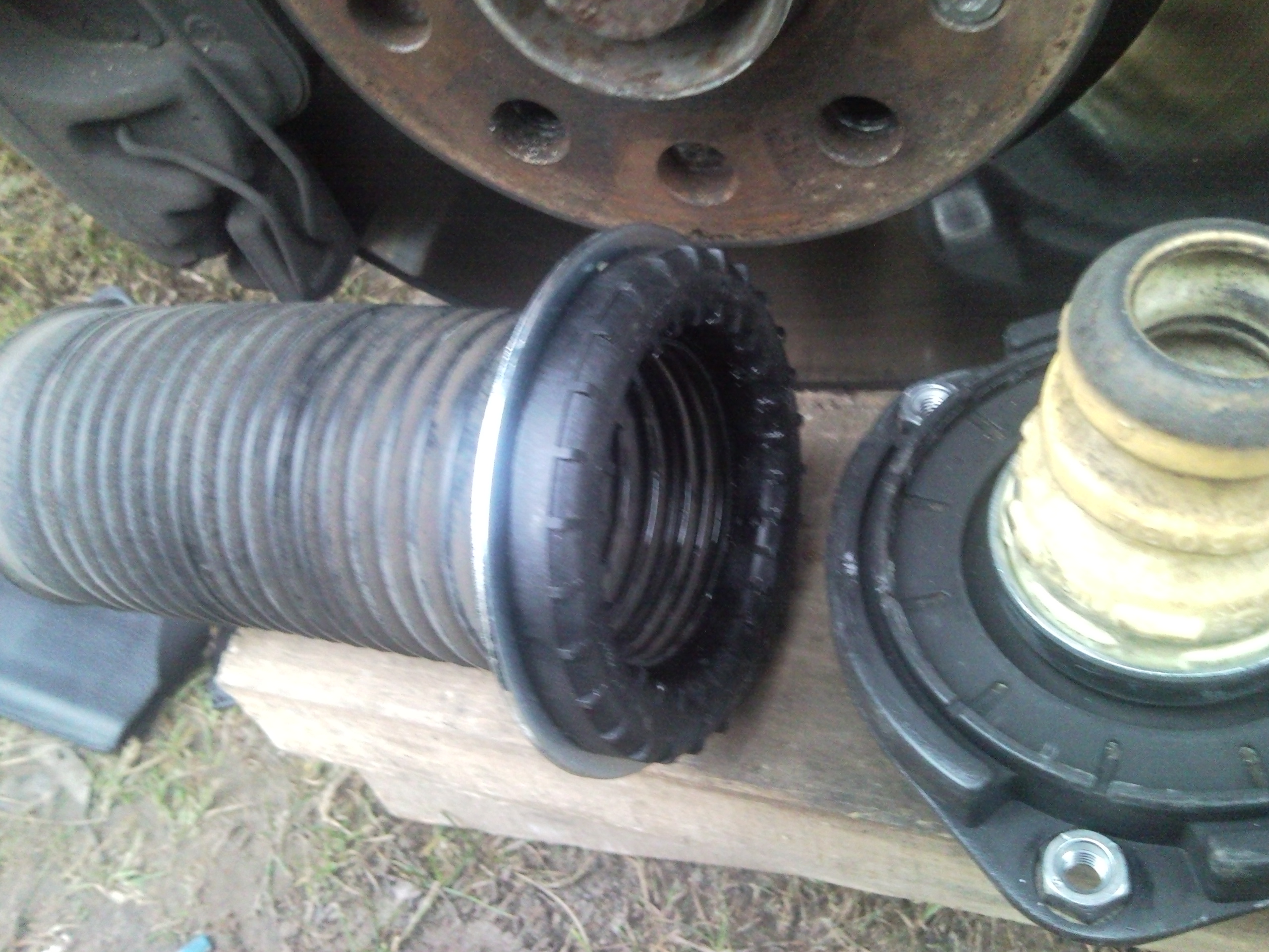

12. одеваю на стойку новый подшипник, затем опору. Вместе - не помещаются. Вставляю их на месте. Сначала опускал вниз жёлтый отбойник и пыльник

7. аккуратно снизу вставляю пыльник в подшипник, затем отбойник

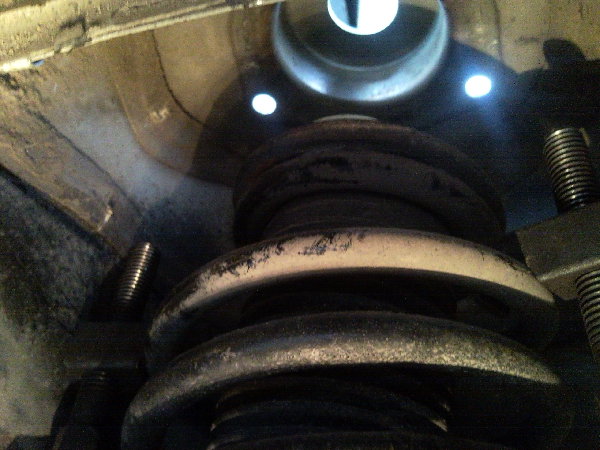

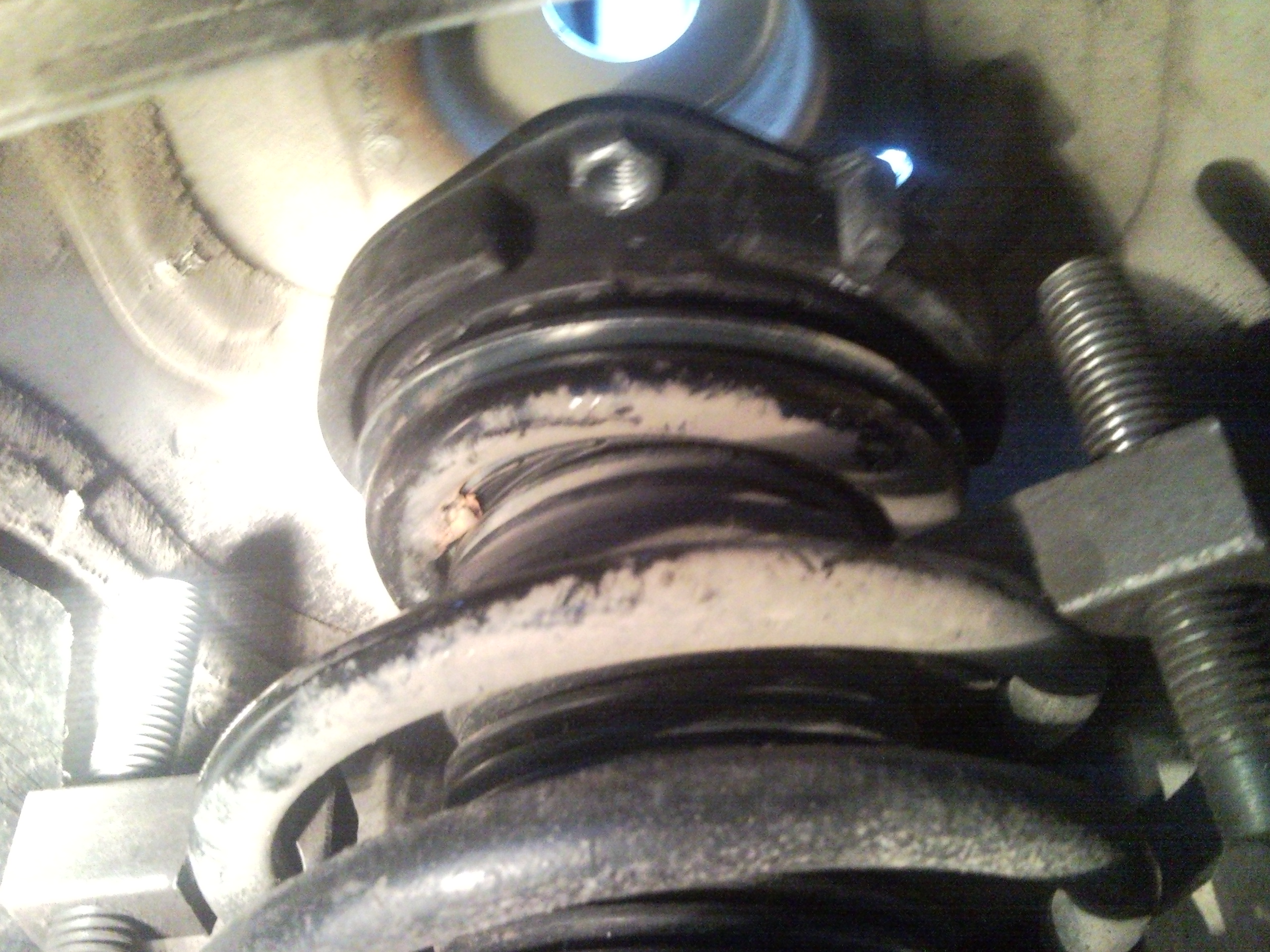

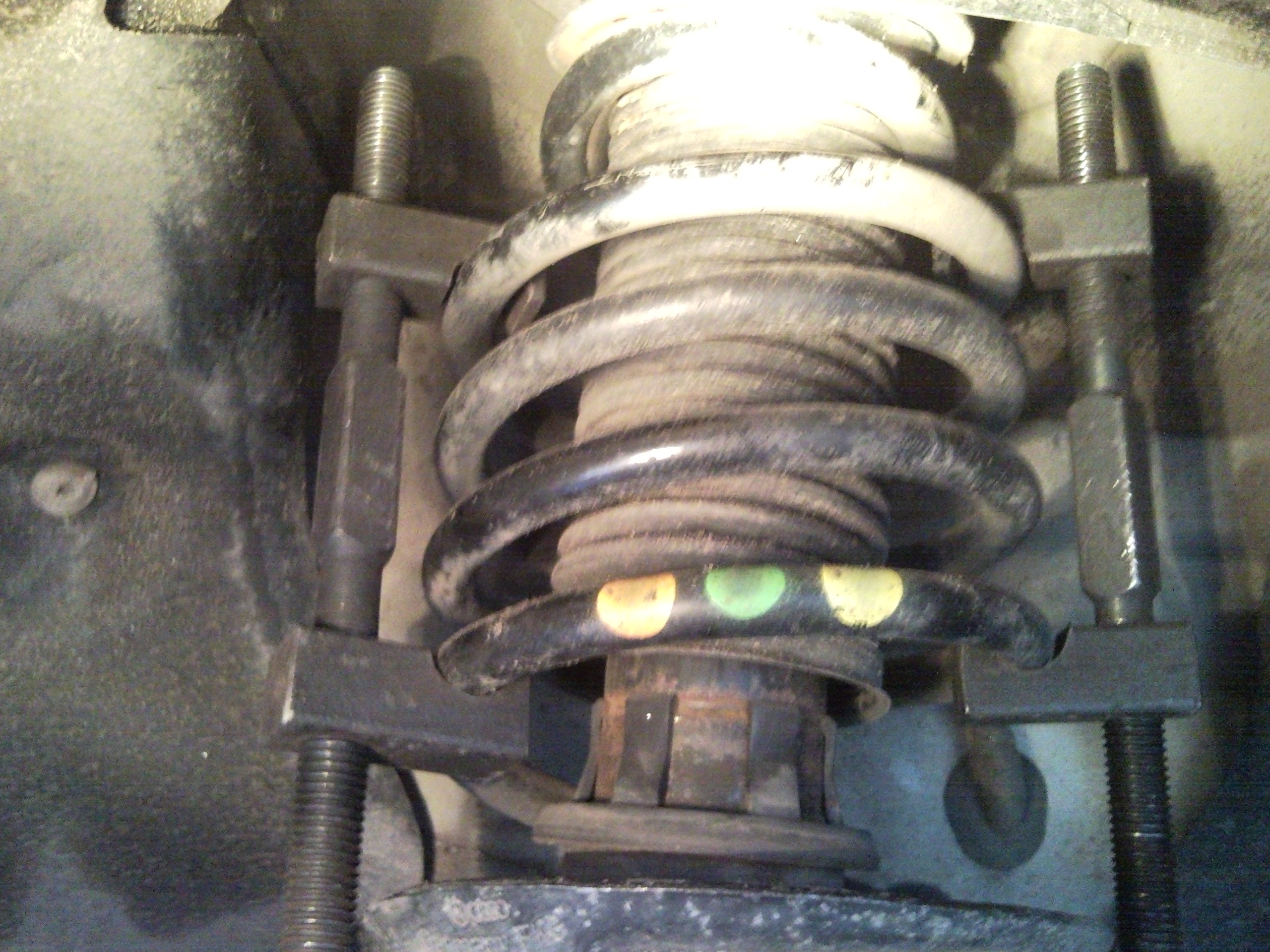

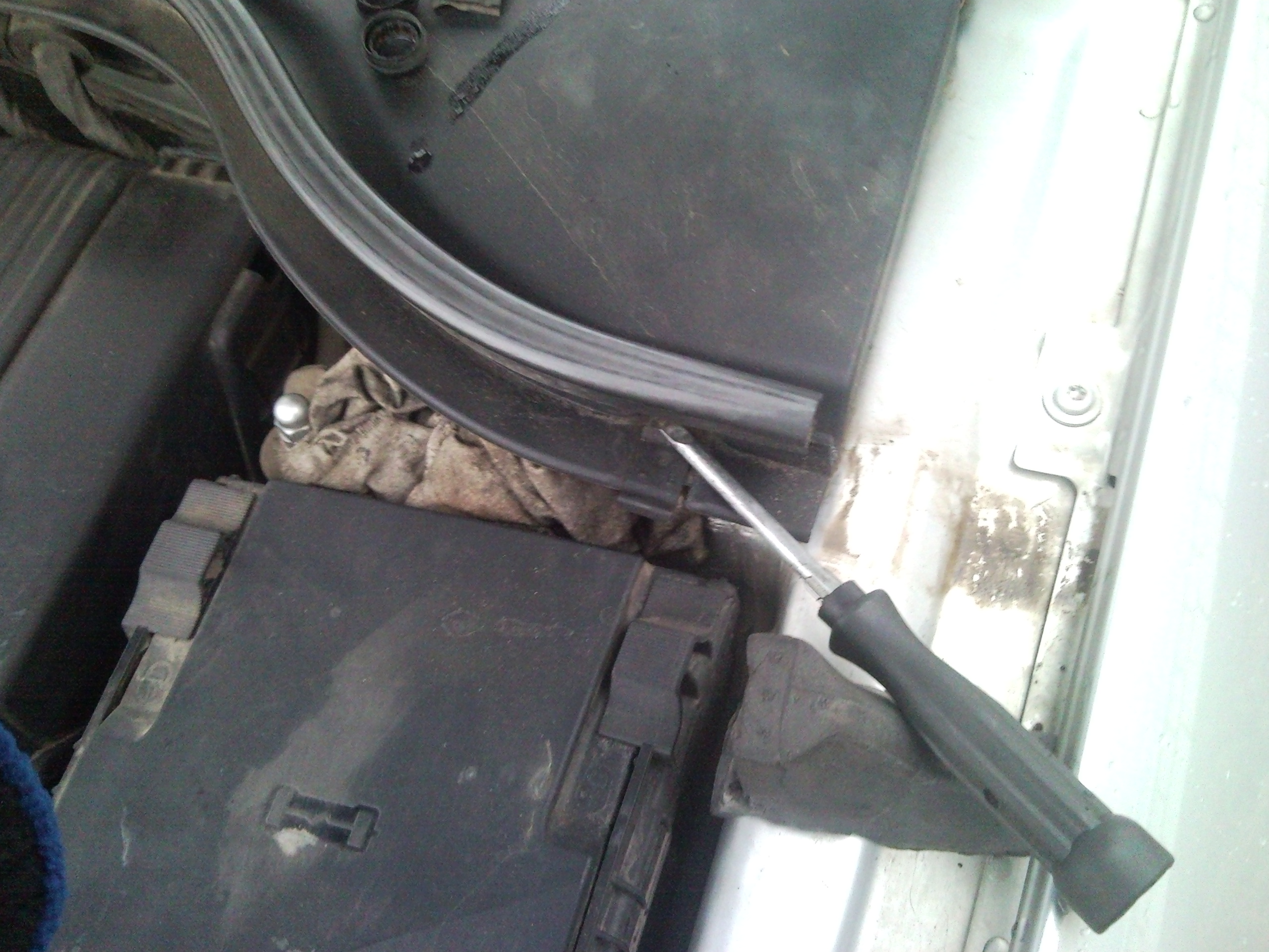

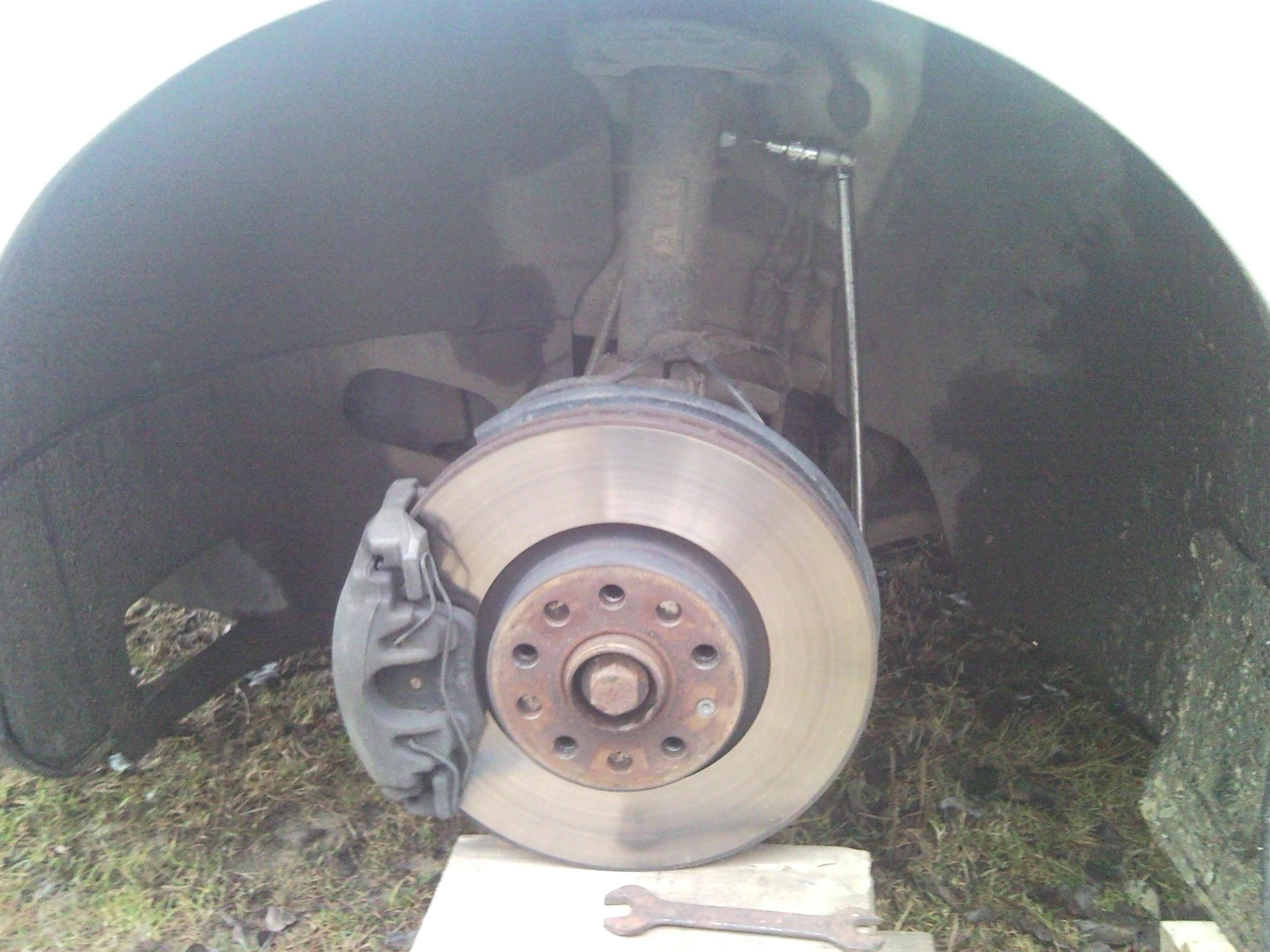

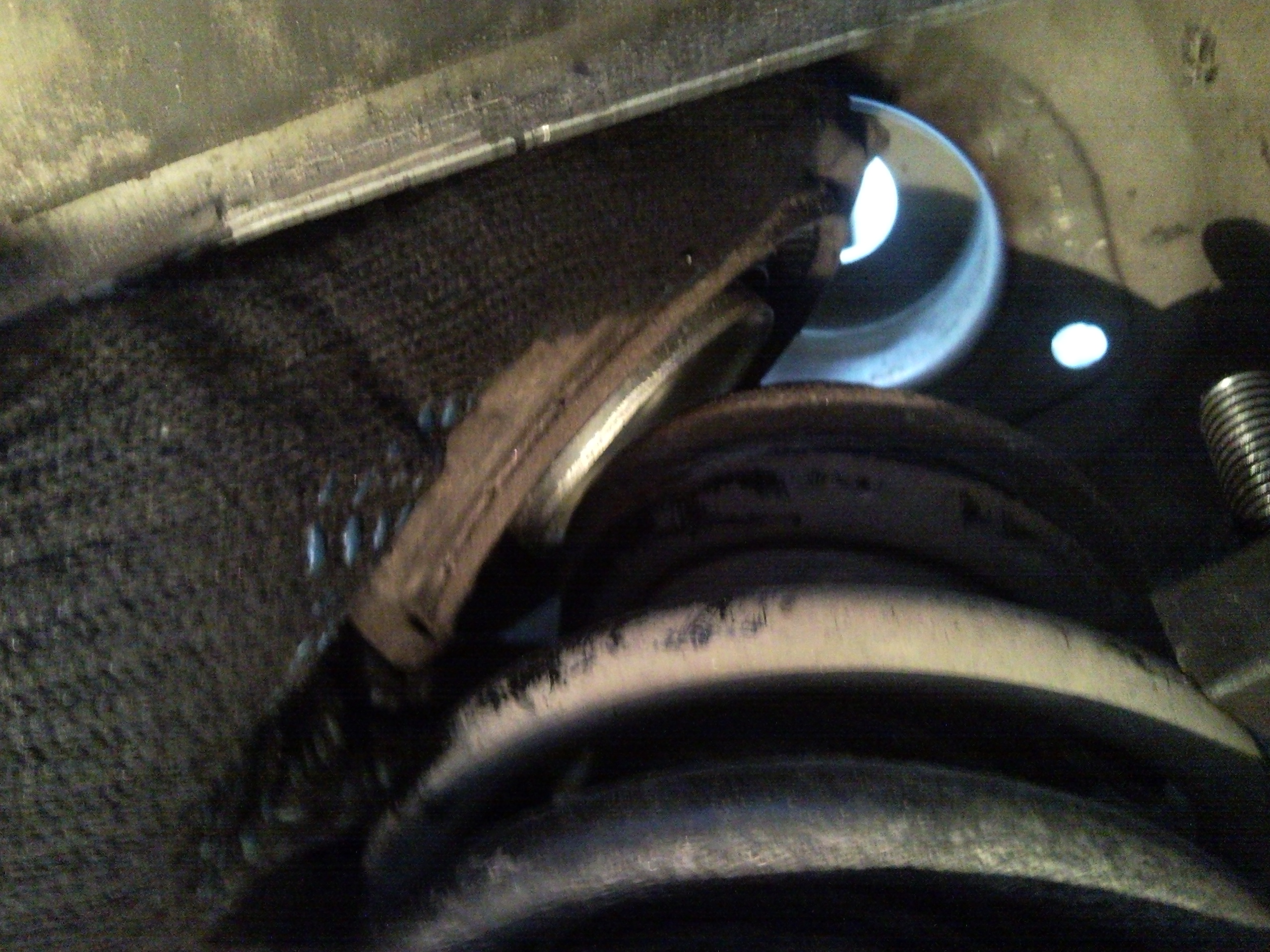

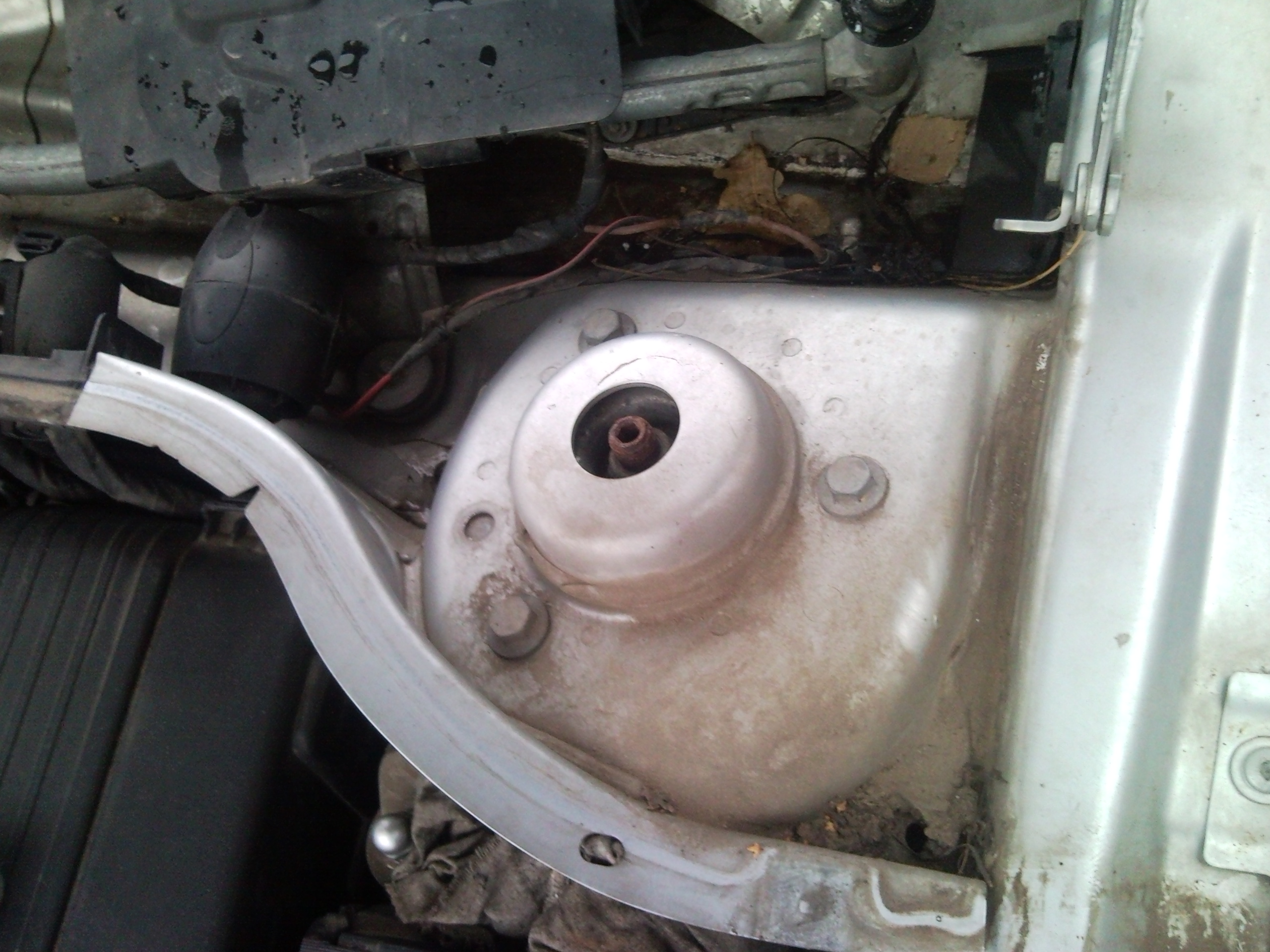

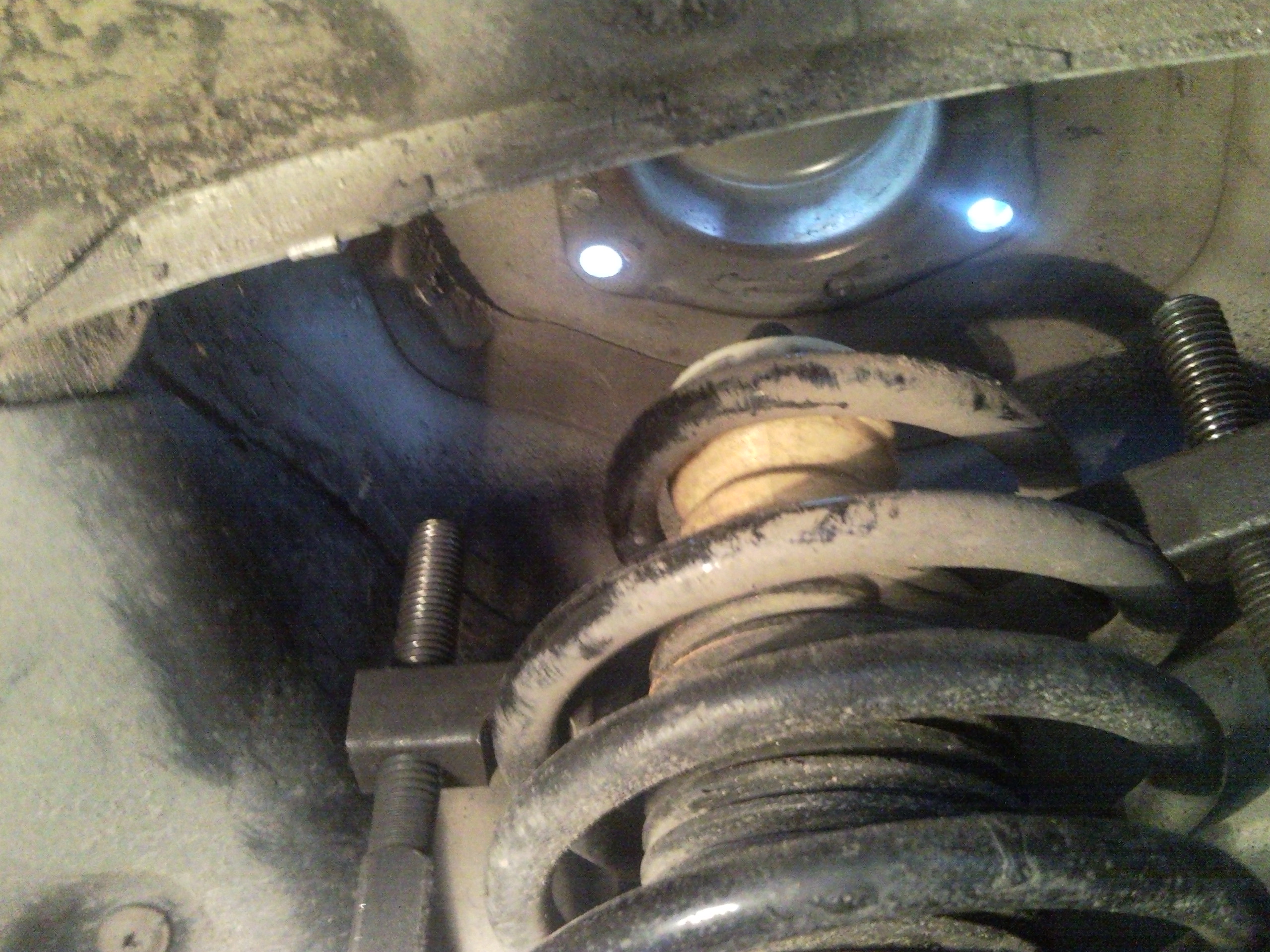

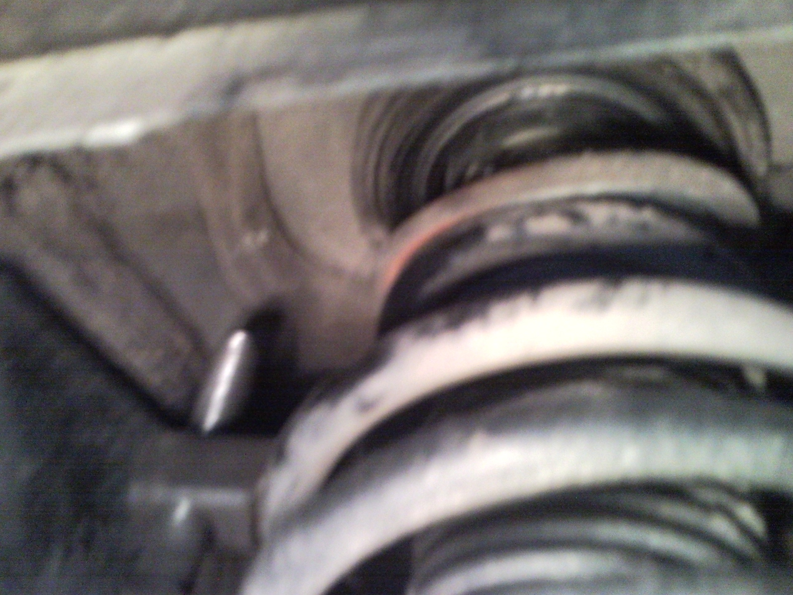

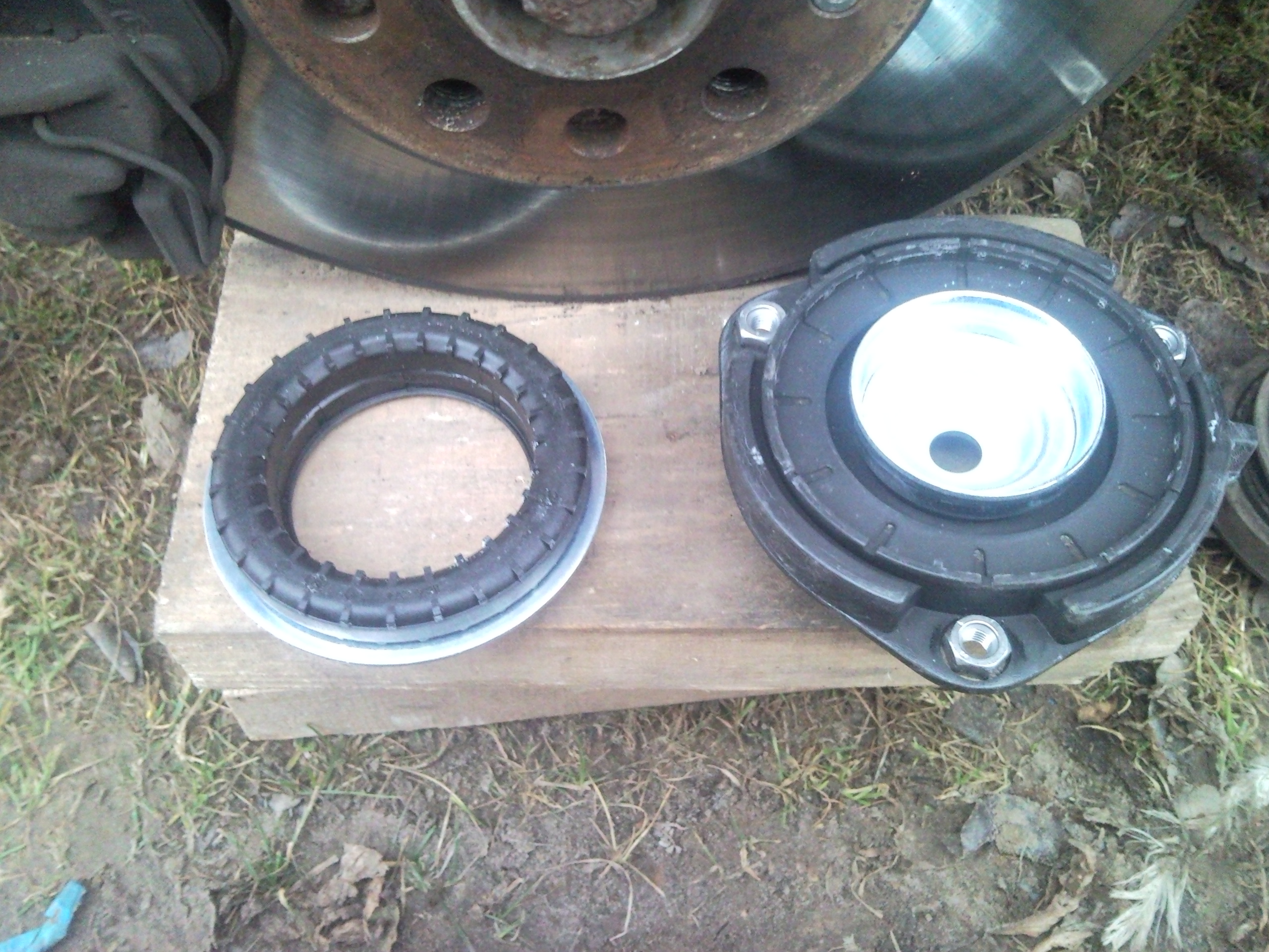

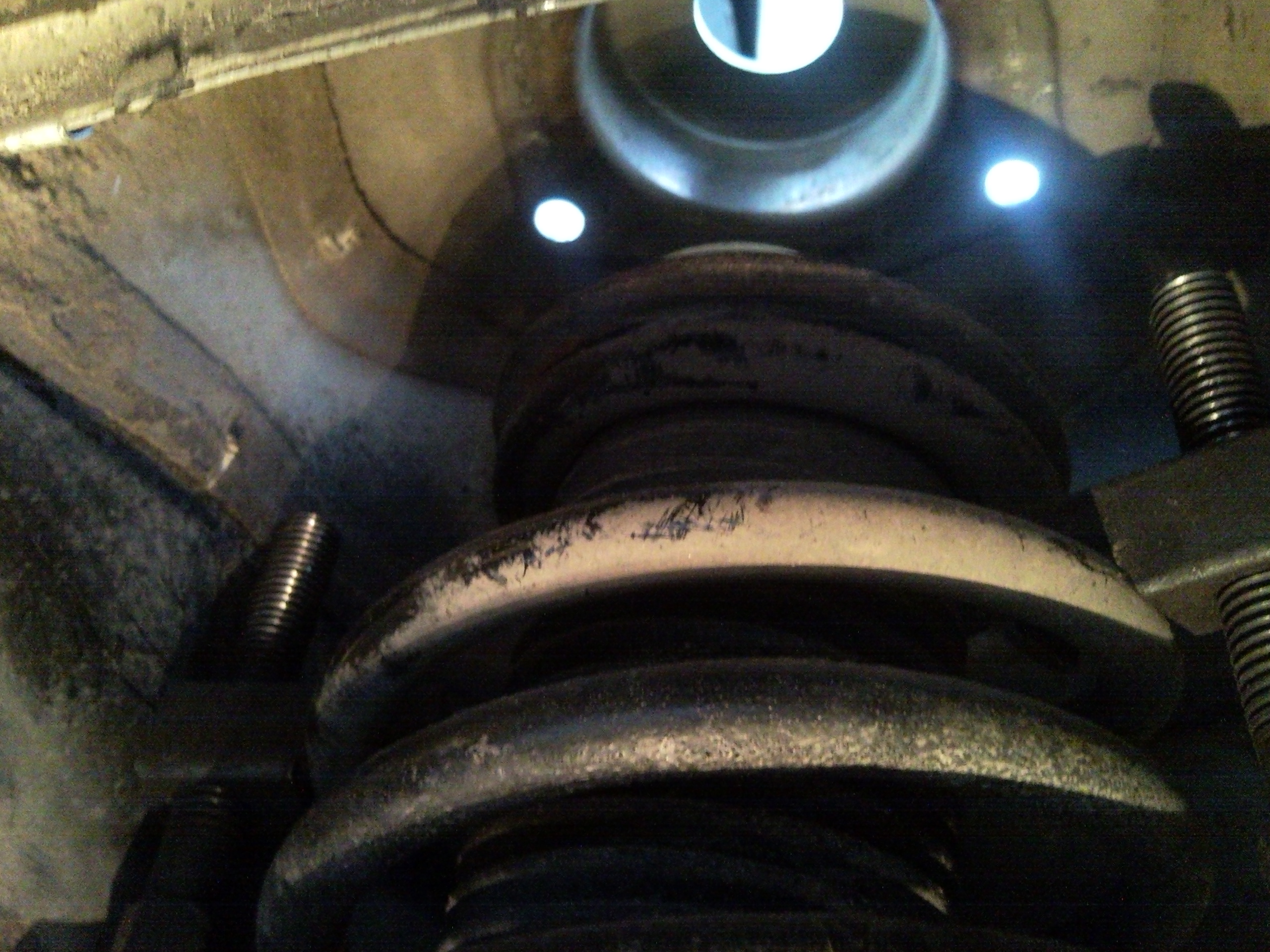

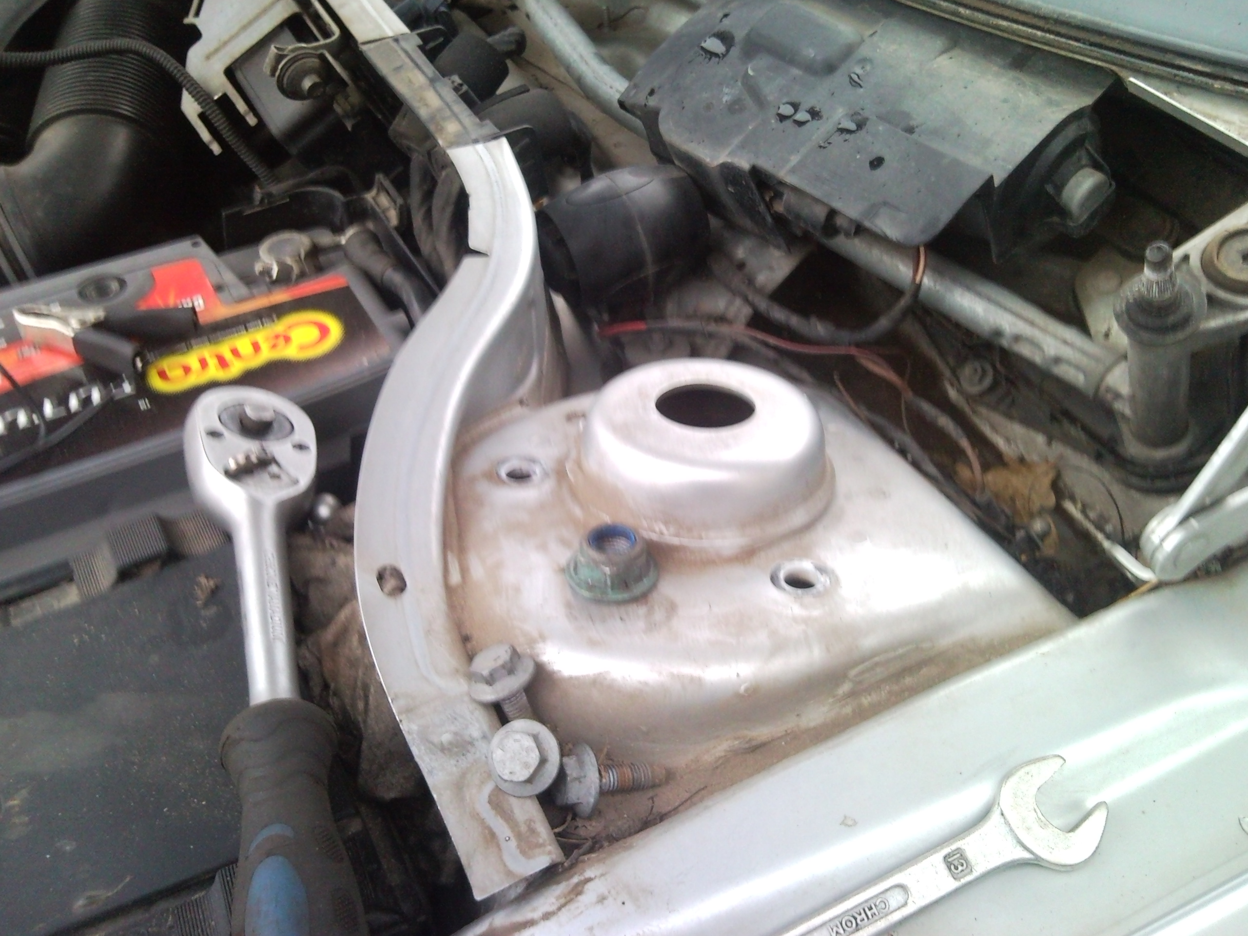

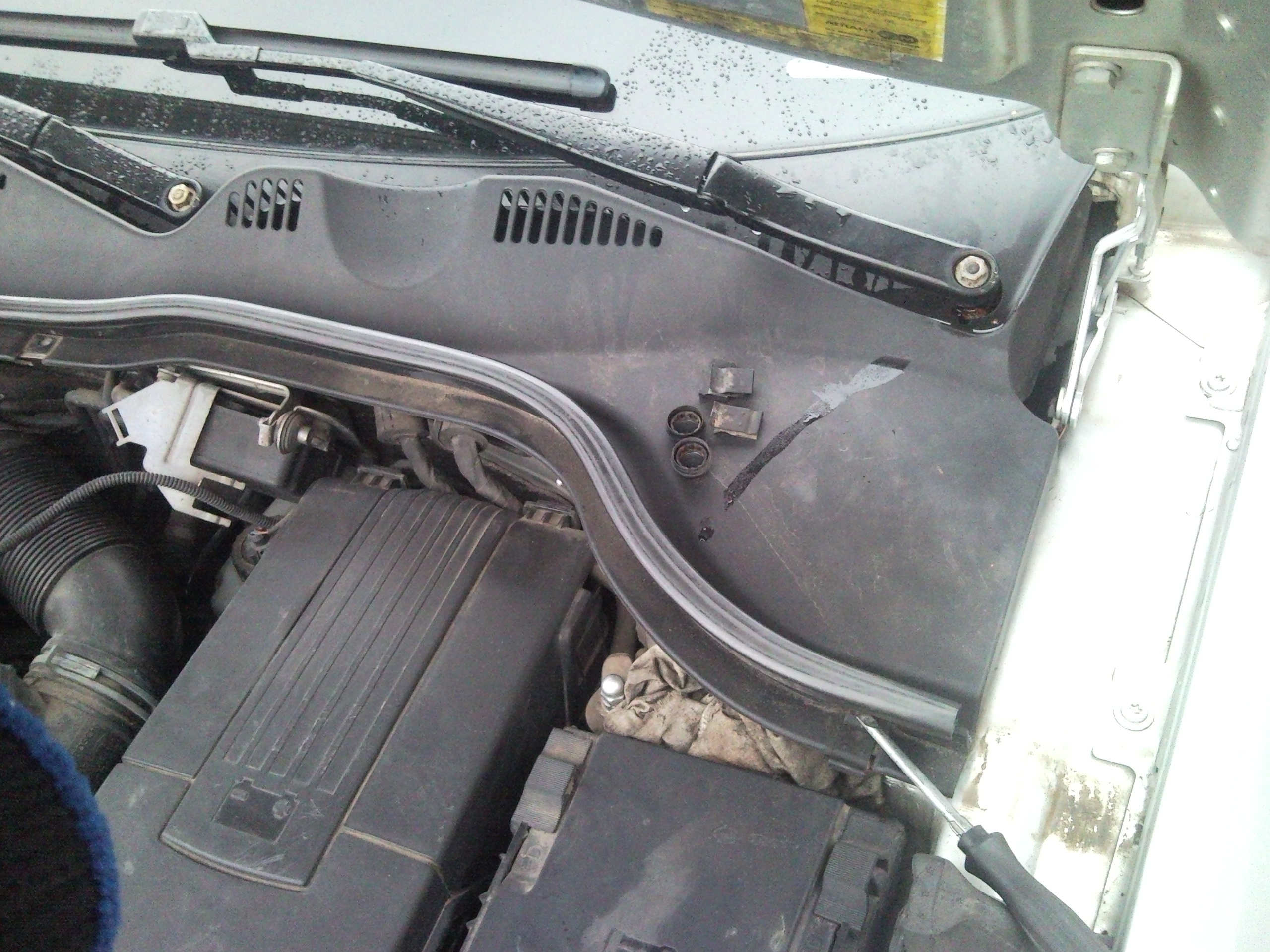

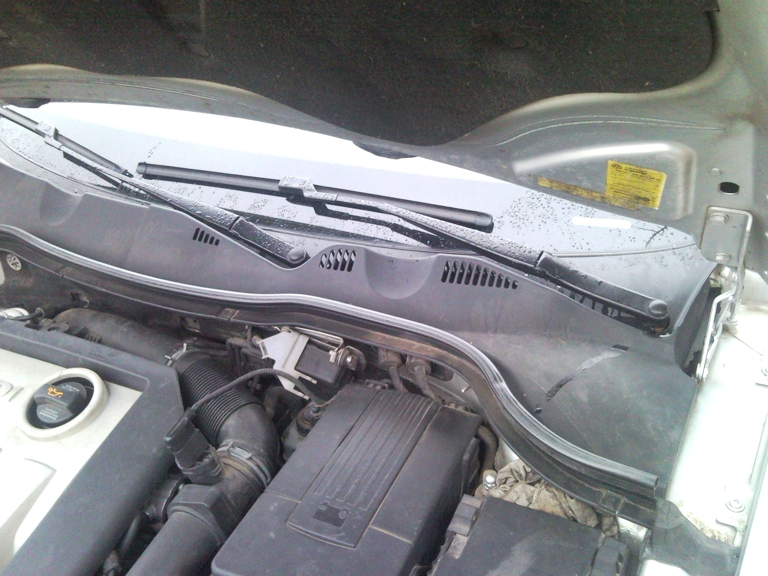

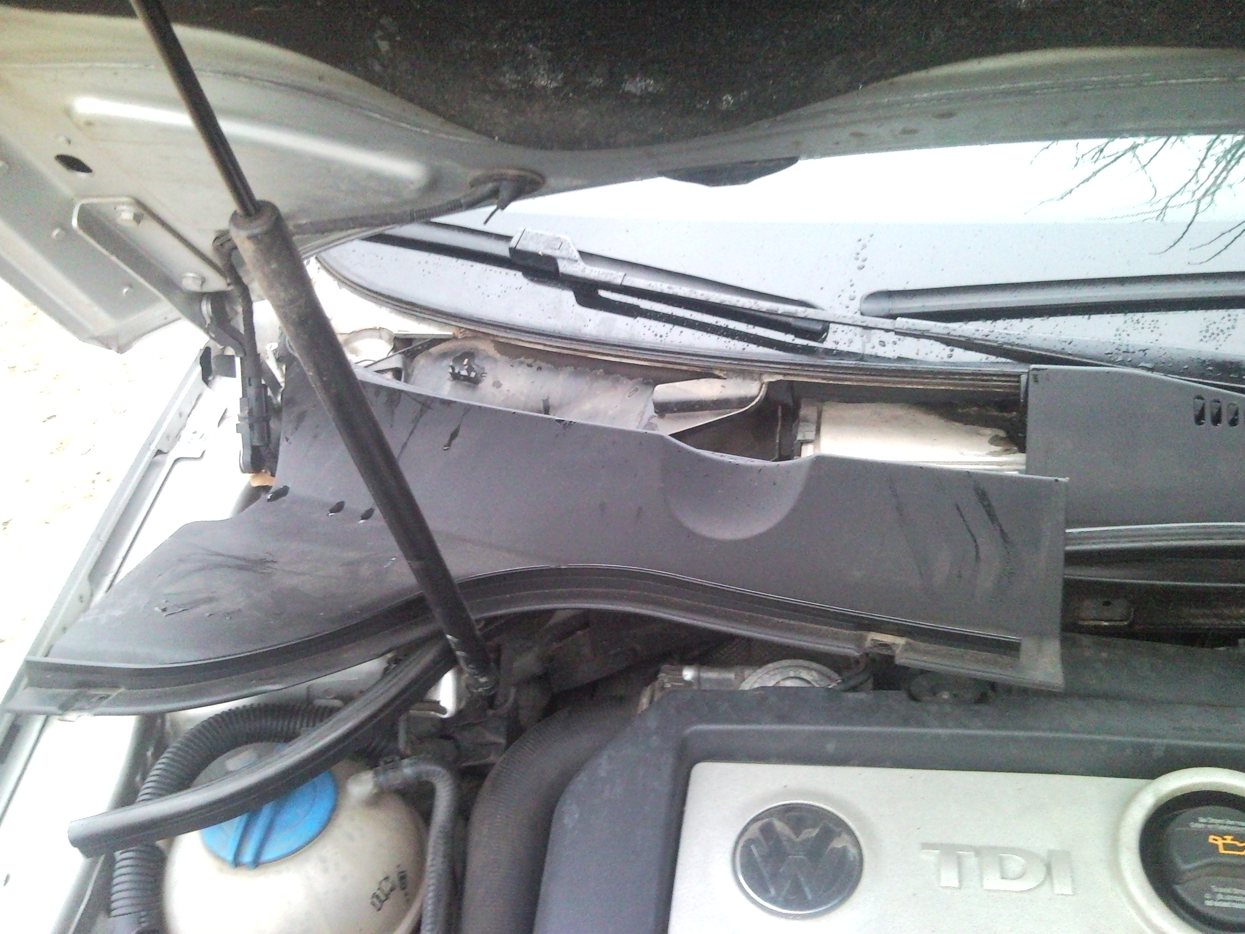

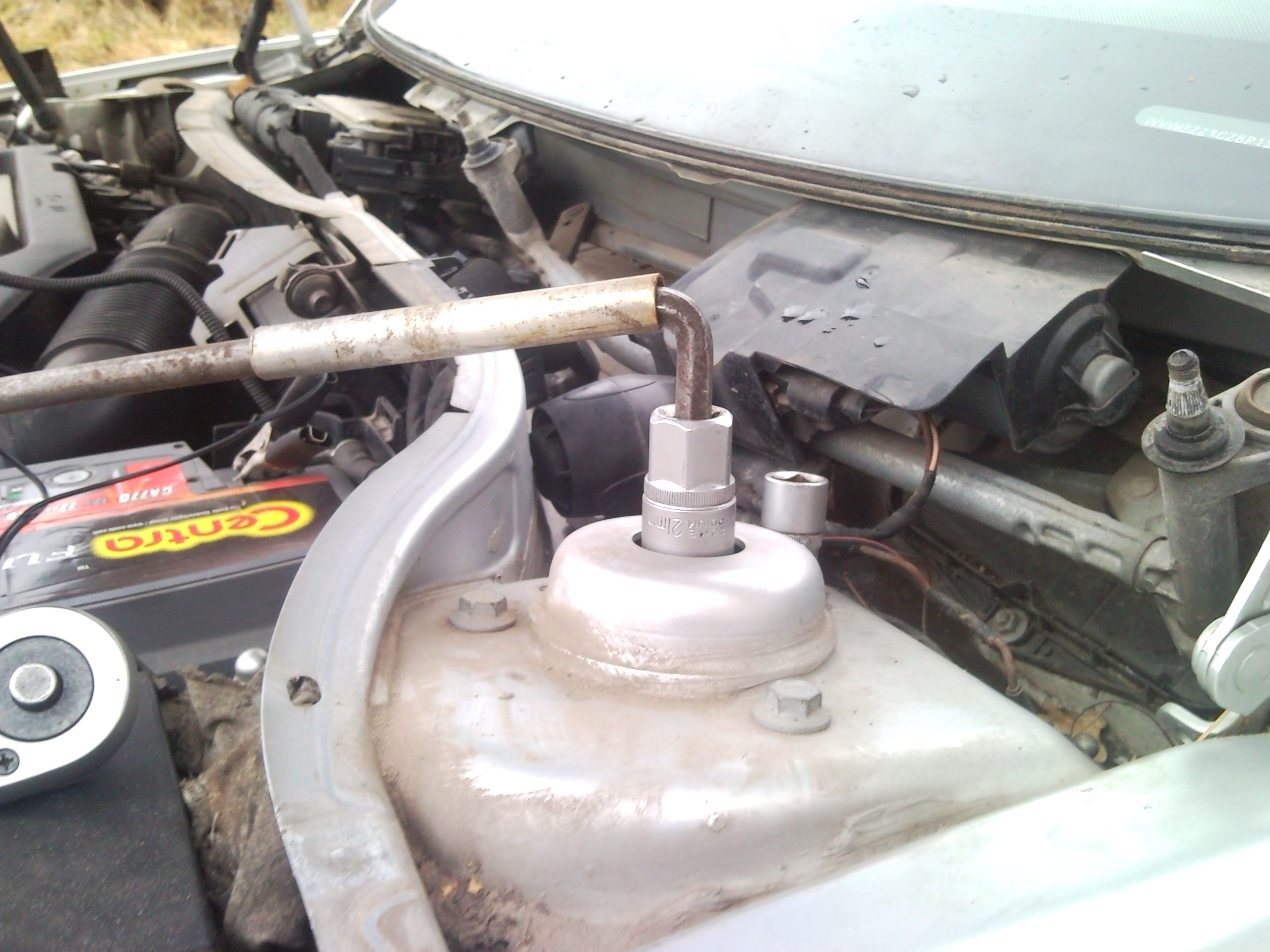

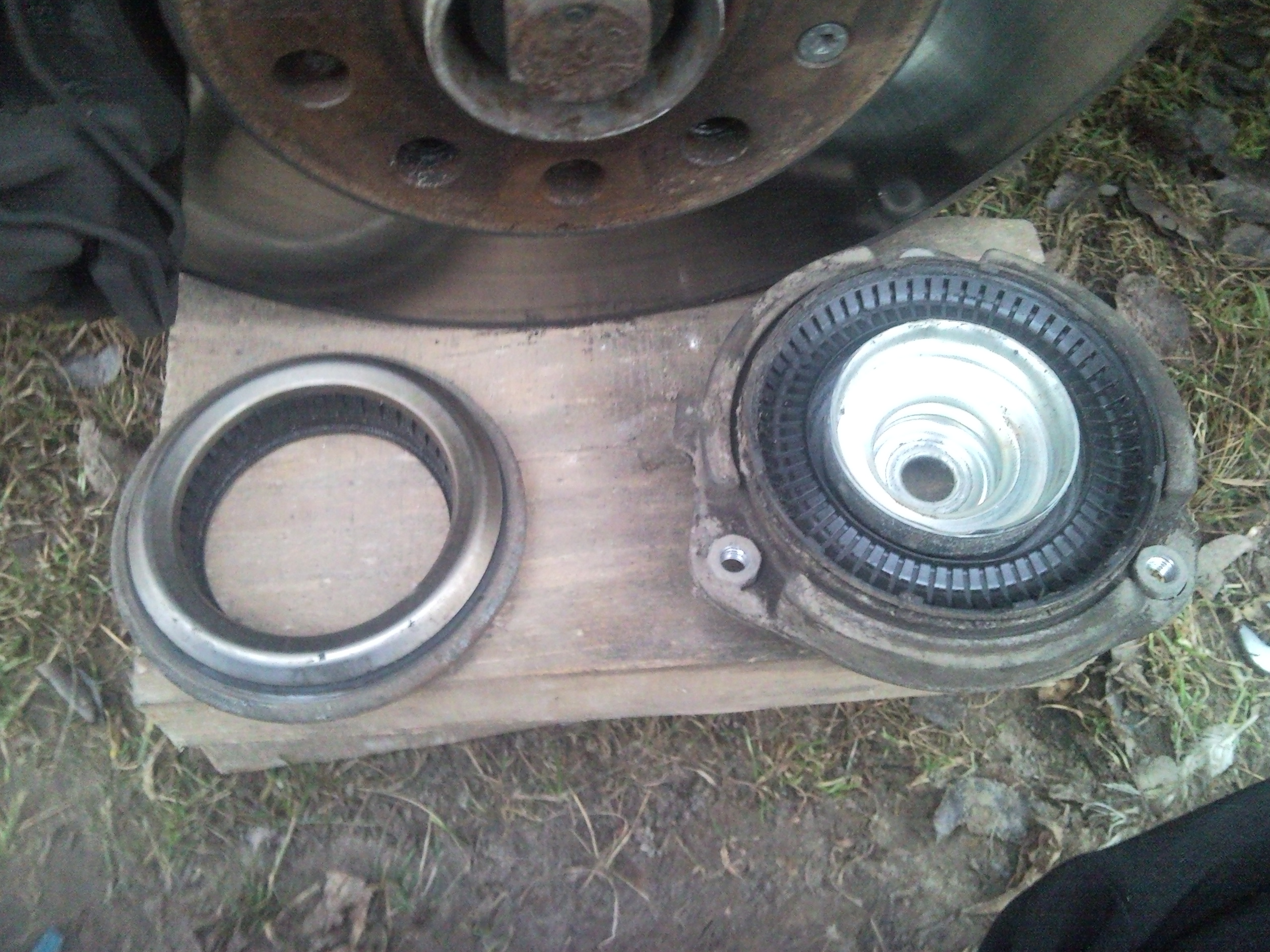

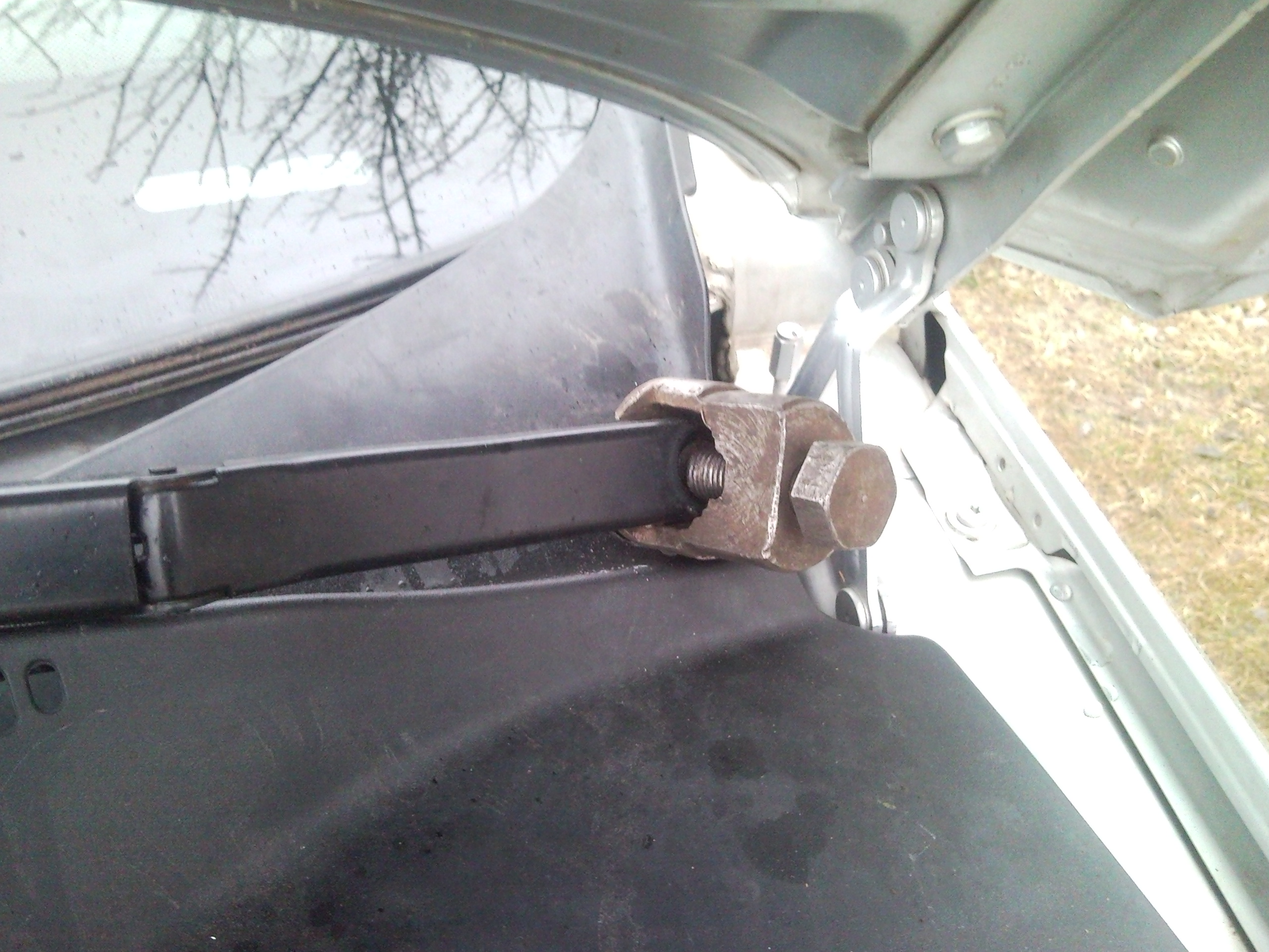

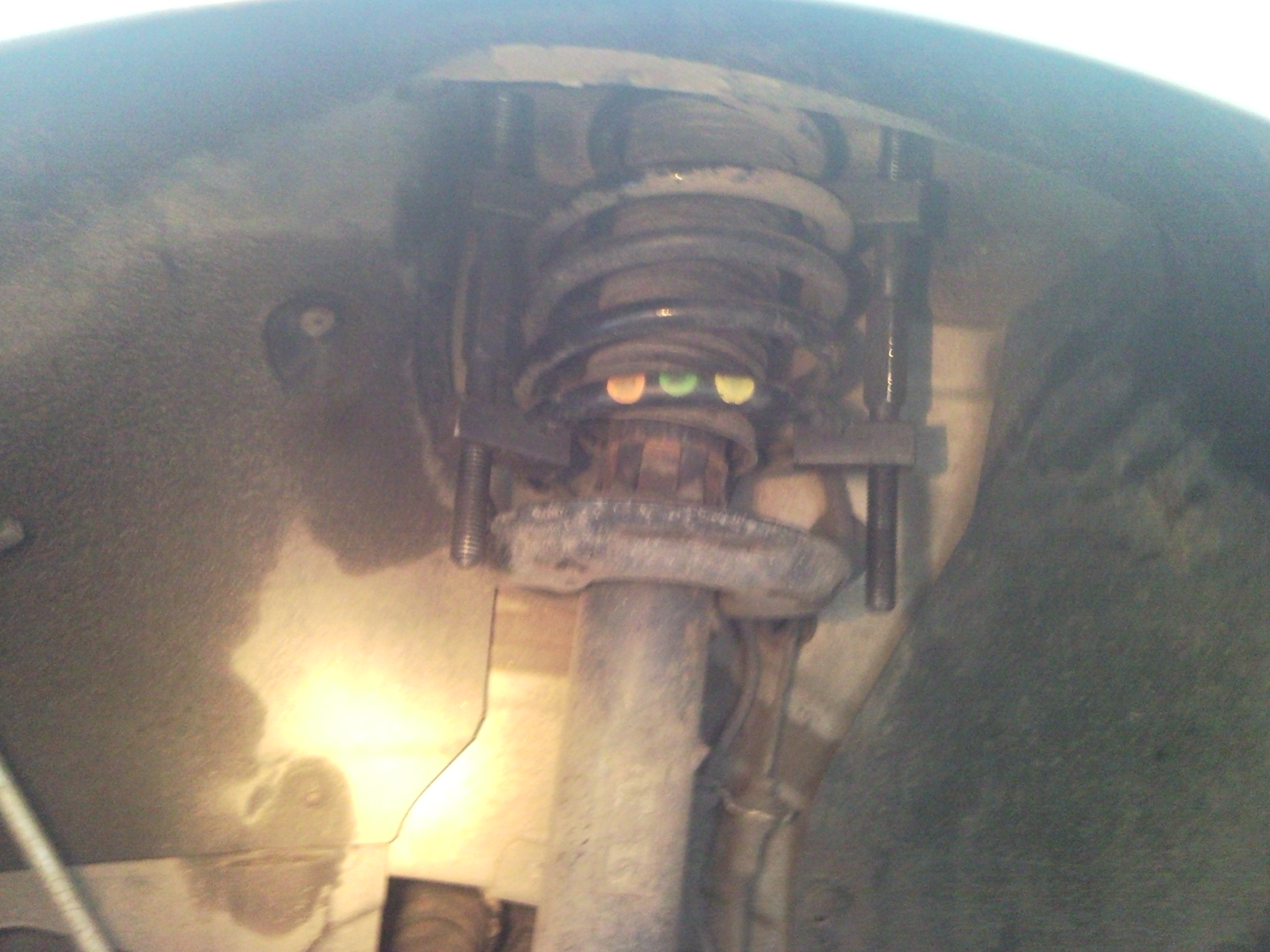

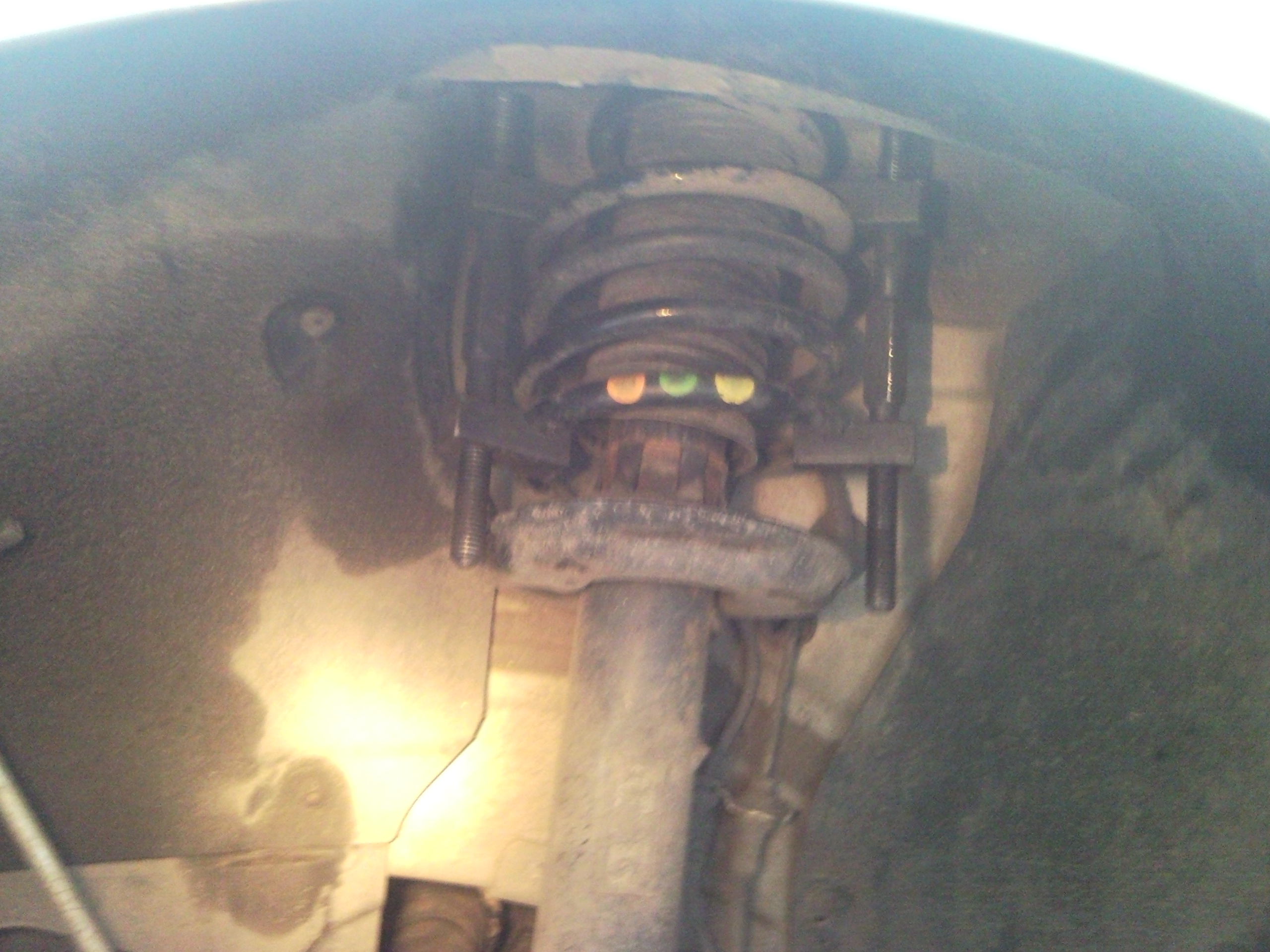

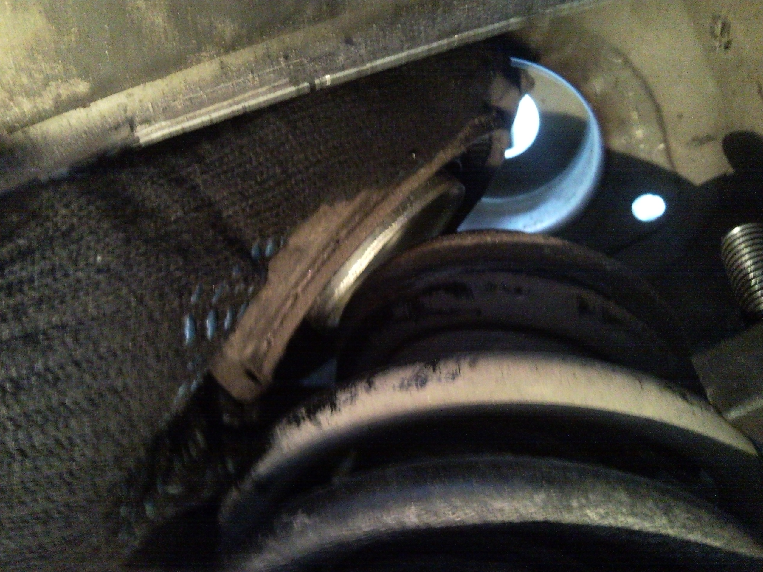

Сегодня менял опорный подшипник с опорой вместе без снятия стойки и сделал фотки.
vlalex
Сообщения: 499
Зарегистрирован: 07 апр 2011, 07:31
Откуда: Брянская обл., г. Клинцы
Re: Замена опорного подшипника.
Сообщение vlalex » 16 ноя 2014, 23:51
далее
vlalex
Сообщения: 499
Сообщение vlalex » 16 ноя 2014, 23:52
еще фото
vlalex
Сообщения: 499
Сообщение vlalex » 16 ноя 2014, 23:54
vlalex
Сообщения: 499
Сообщение vlalex » 16 ноя 2014, 23:57
vlalex
Сообщения: 499
Сообщение vlalex » 16 ноя 2014, 23:58
vlalex
Сообщения: 499
Сообщение vlalex » 16 ноя 2014, 23:59
Ну кажись и все, получилось загрузить в той последовательности как сам разбирал.

Сообщение 1gdm » 17 ноя 2014, 00:01
vlalex: вот это видно,человек с толком подошёл:приспособы грамотные. :good:

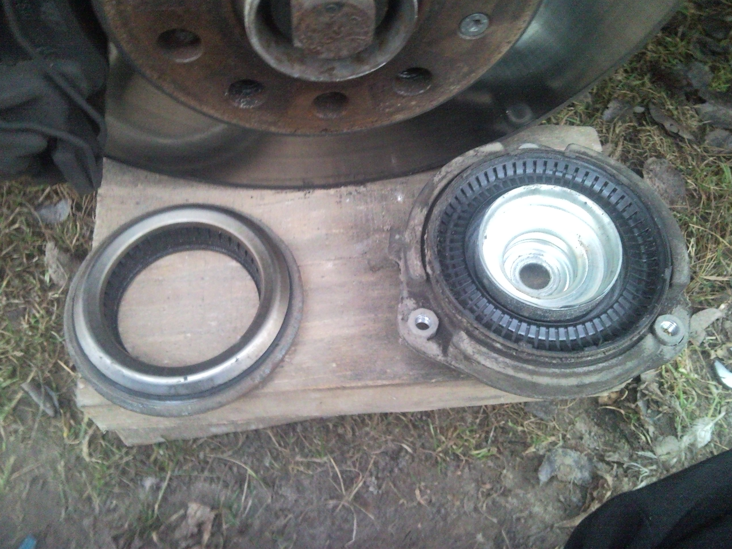

Сообщение vlalex » 17 ноя 2014, 00:09
Парни после снятия опоры увидел заводской номер 1K0 412 331 C, а я себе заказал заменитель от SKF VKDA 35122 он совместно идет с номером 1K0 412 331 B. Возник вопрос в чем разница между С и В??? И не придется ли мне заказывать другие???

vlalex писал(а):Парни после снятия опоры увидел заводской номер 1K0 412 331 C, а я себе заказал заменитель от SKF VKDA 35122 он совместно идет с номером 1K0 412 331 B. Возник вопрос в чем разница между С и В??? И не придется ли мне заказывать другие???
1K0 412 331 B- номер оригинала. На него и ориентируемся. 1K0 412 331 C- одобреный аналог оригинала.

Позвольте и мне внести свой опыт замены подшипников, сегодня менял, оба за час. И так: 1 снять колесо, снять клипсы на пластике у стекла, и не снимая отгибаете вверх, я подвешивал за капот, далее открутил центральную гайку. Сверху все. снизу, подставлял под весь рычаг гидравлический домкрат, открутил верхнее крепление рычага стабилизатора от стойки, и стяжками стянуть пружину, все пружина опускается вместе с рычагом. засовываем руку и снимаем подшипник, при этом верхняя опора остается на месте, время замены 10-15 минут

Сообщение E.Odegov » 19 авг 2015, 22:07
Пришла пора менять опорники (Посторонние шумы при повороте руля). Ни как не разберусь что брать: упорный шарикоподшипник 6N0 412 249 C или опора амортизатора переднего 1K0 412 331 B. Либо и то и то.За ранее благодарю

Сообщение Сержант » 19 авг 2015, 23:35
E.Odegov писал(а):Пришла пора менять опорники (Посторонние шумы при повороте руля). Ни как не разберусь что брать: упорный шарикоподшипник 6N0 412 249 C или опора амортизатора переднего 1K0 412 331 B. Либо и то и то.За ранее благодарю
По-хорошему и то и то. Первое - это подшипник, который накрывается и издает скрежет, второе - это опорная подушка, в которую вставляется опорный подшипник. Подушки бывают остаются в нормальном состоянии, надо смотреть при снятии.

Сообщение WindMT » 28 сен 2015, 19:09
Оживим тему. Приговорили опорный подшипник. Купил подшипник SKF VKD 35025. Коробку открыл и возникла мысль, чего-то не хватает :lol:
В коробке один подшипник без опоры, или подушки, кто как назовет. Опору менять обязательно?

Сообщение 1gdm » 29 сен 2015, 15:13
WindMT писал(а):Оживим тему. Приговорили опорный подшипник. Купил подшипник SKF VKD 35025. Коробку открыл и возникла мысль, чего-то не хватает :lol:
Да,и лучше именно SKF,раз такой подшипник.

Сообщение колобок09 » 16 фев 2016, 17:30
может кому понадобится!
сегодня купил комплект,опора+подшипник Лемфёрдер,открыл коробку,там подшипник FAG(ориджинал),а опора просто с оригинальным номером 1KD 412 331 A ,вышло в два раза дешевле оригинального оригинала)))
