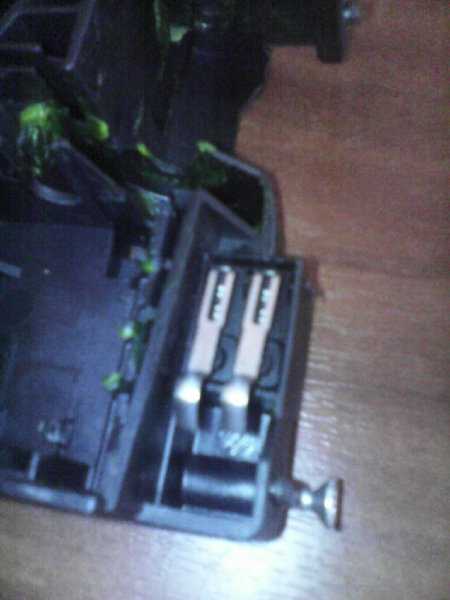

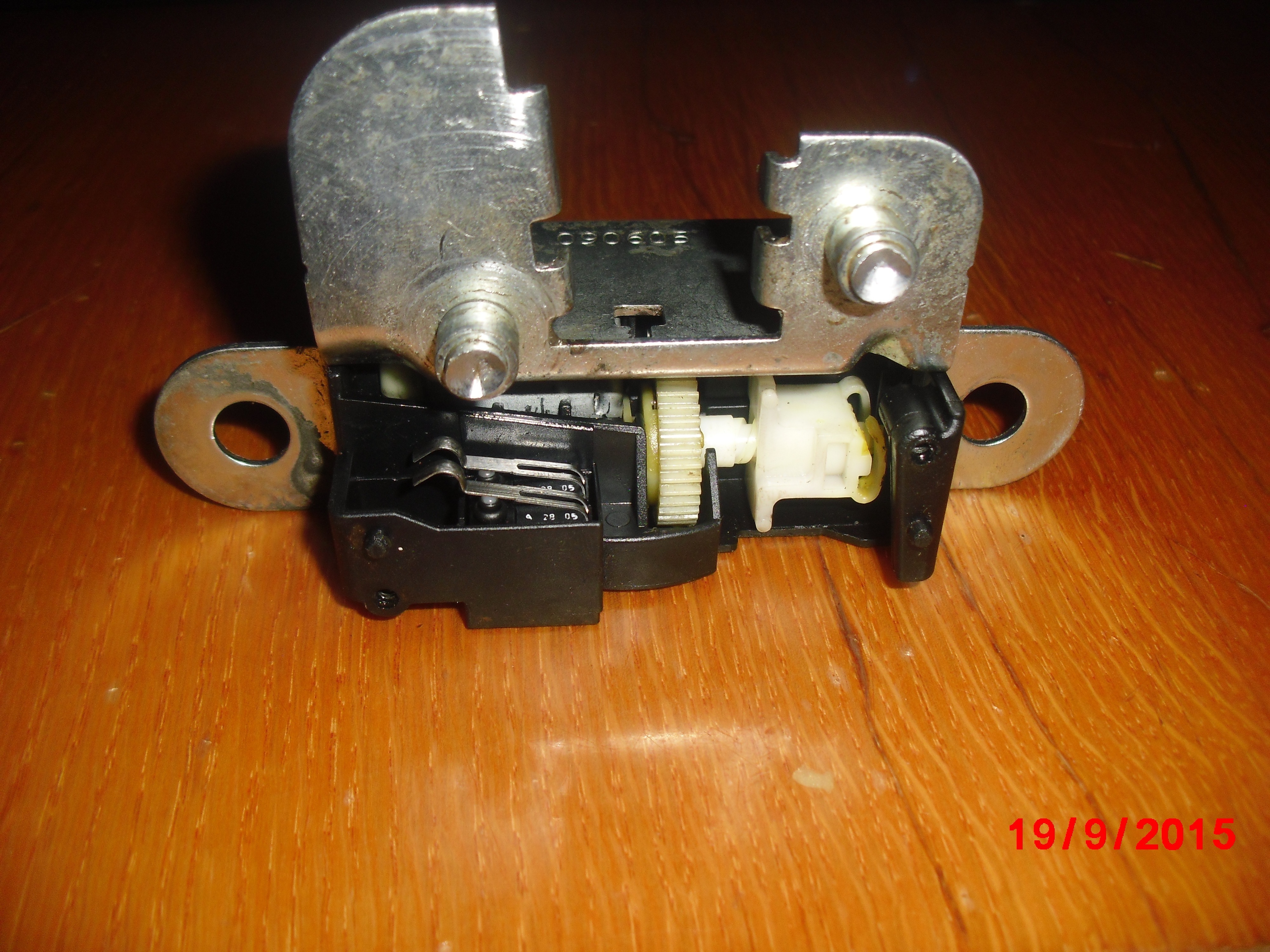

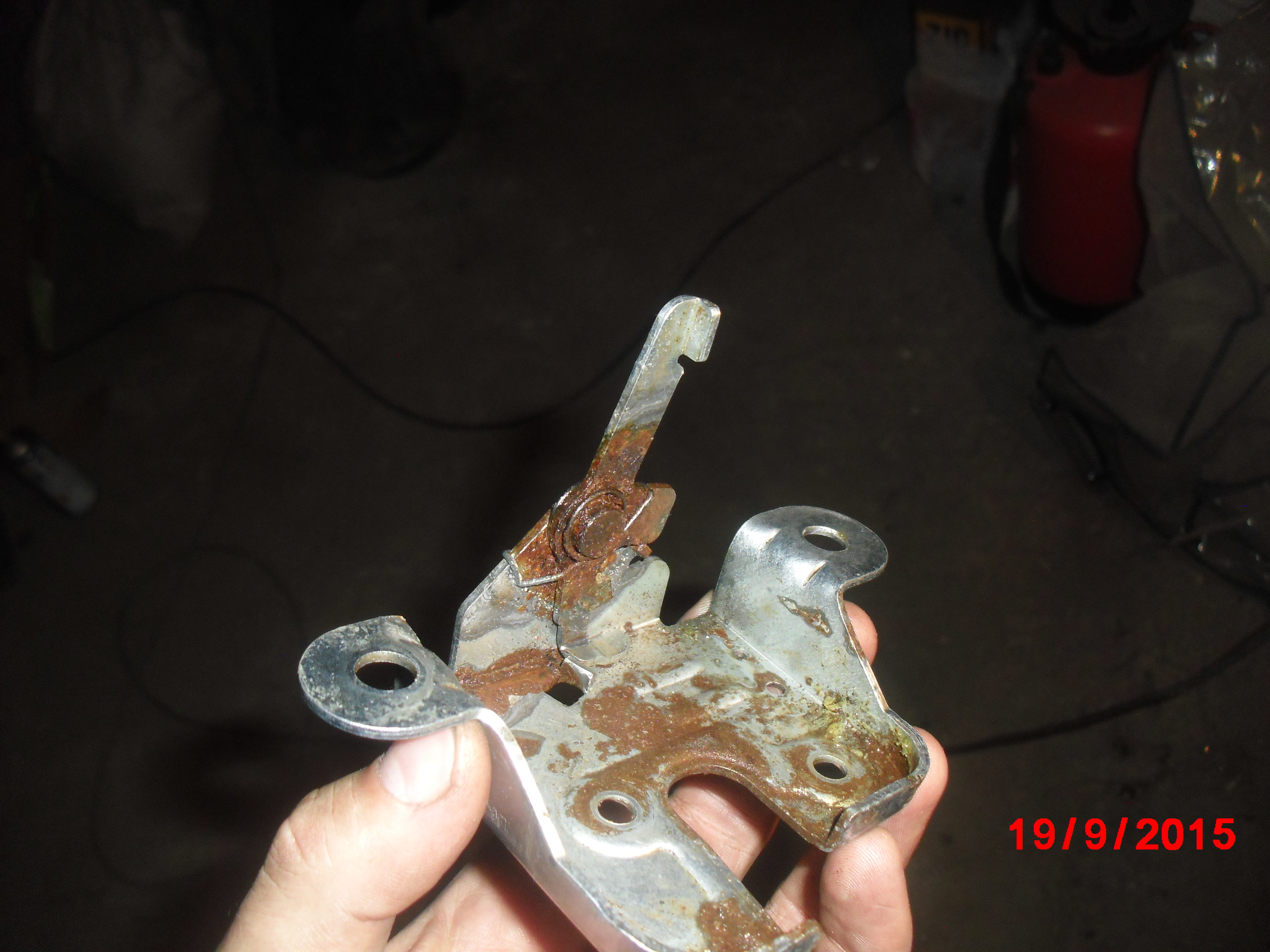

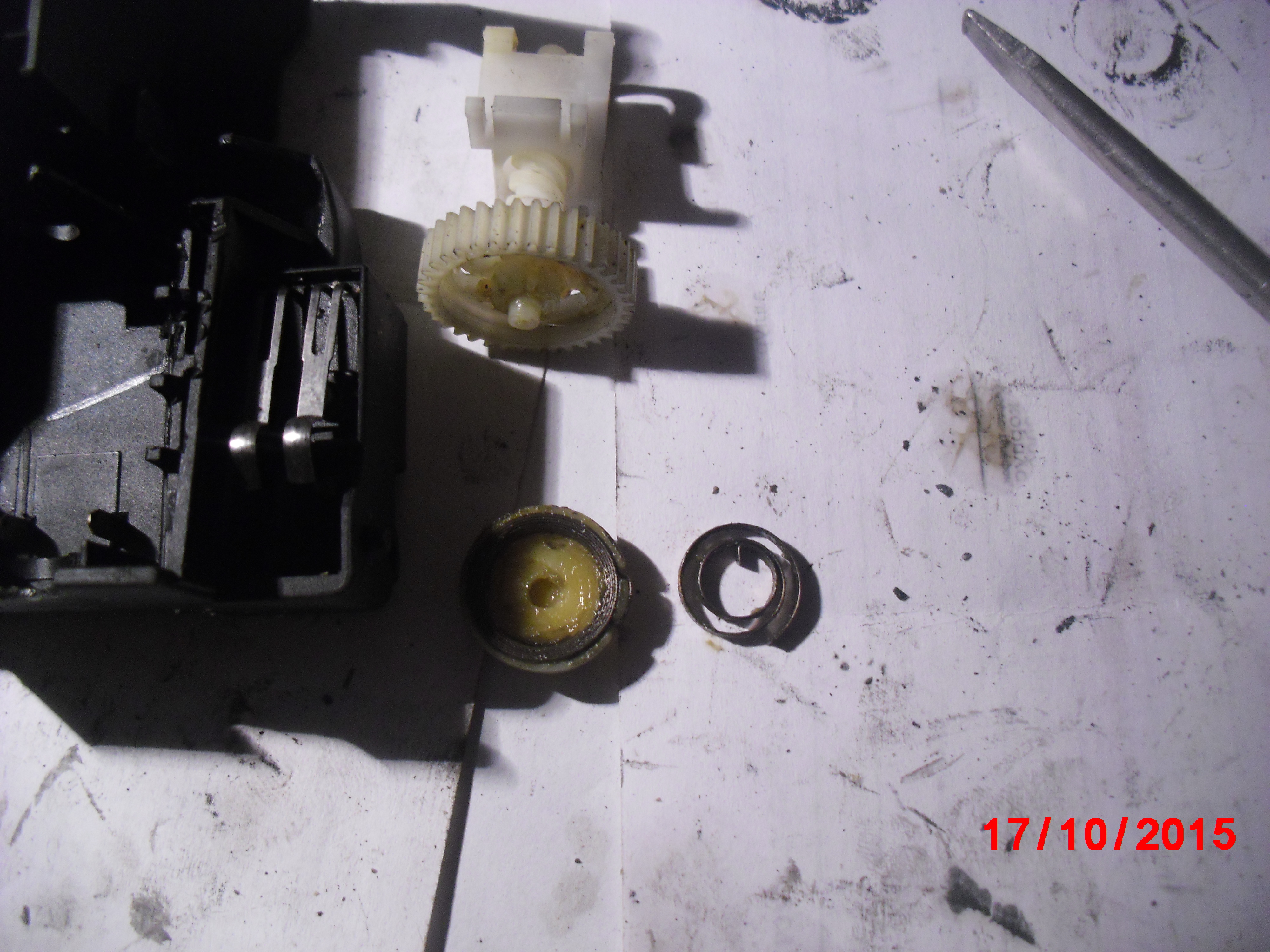

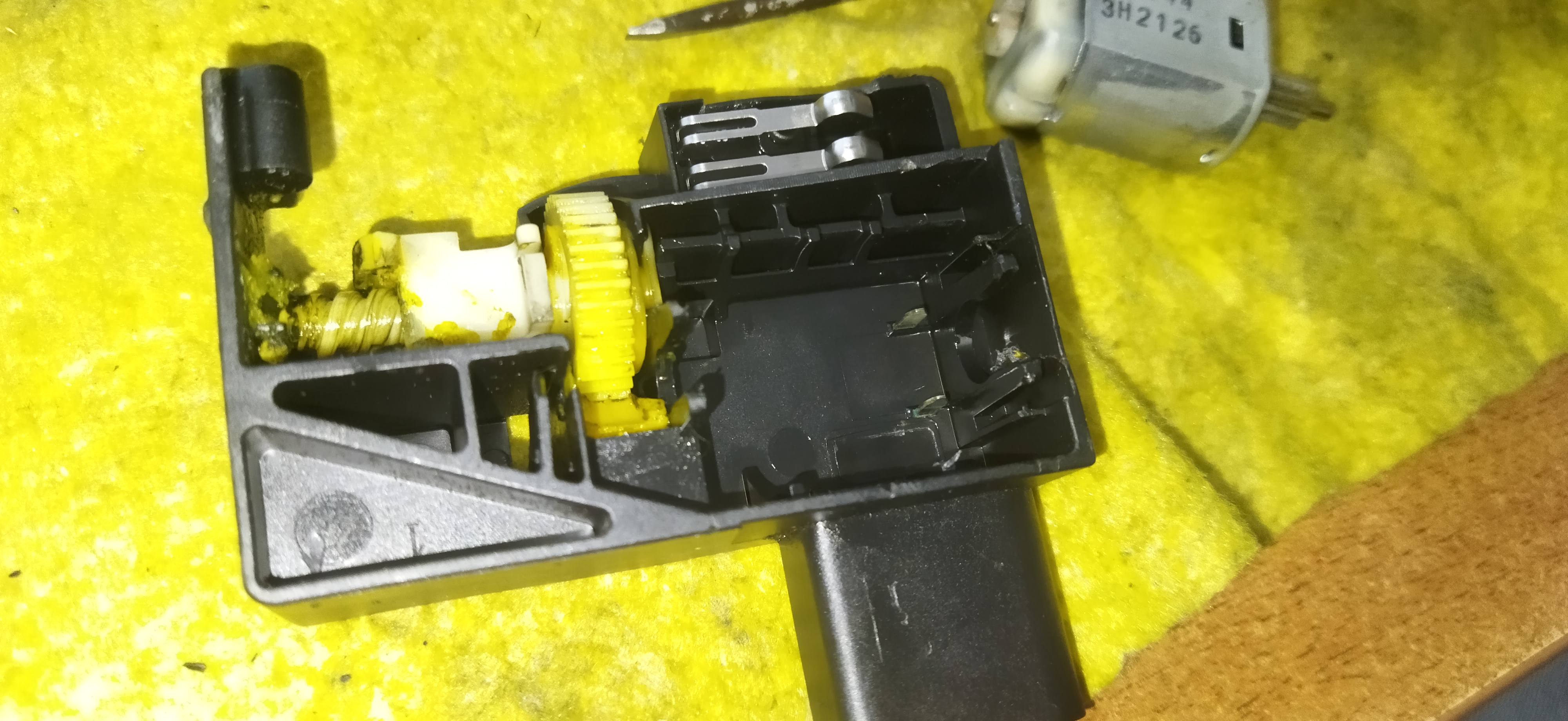

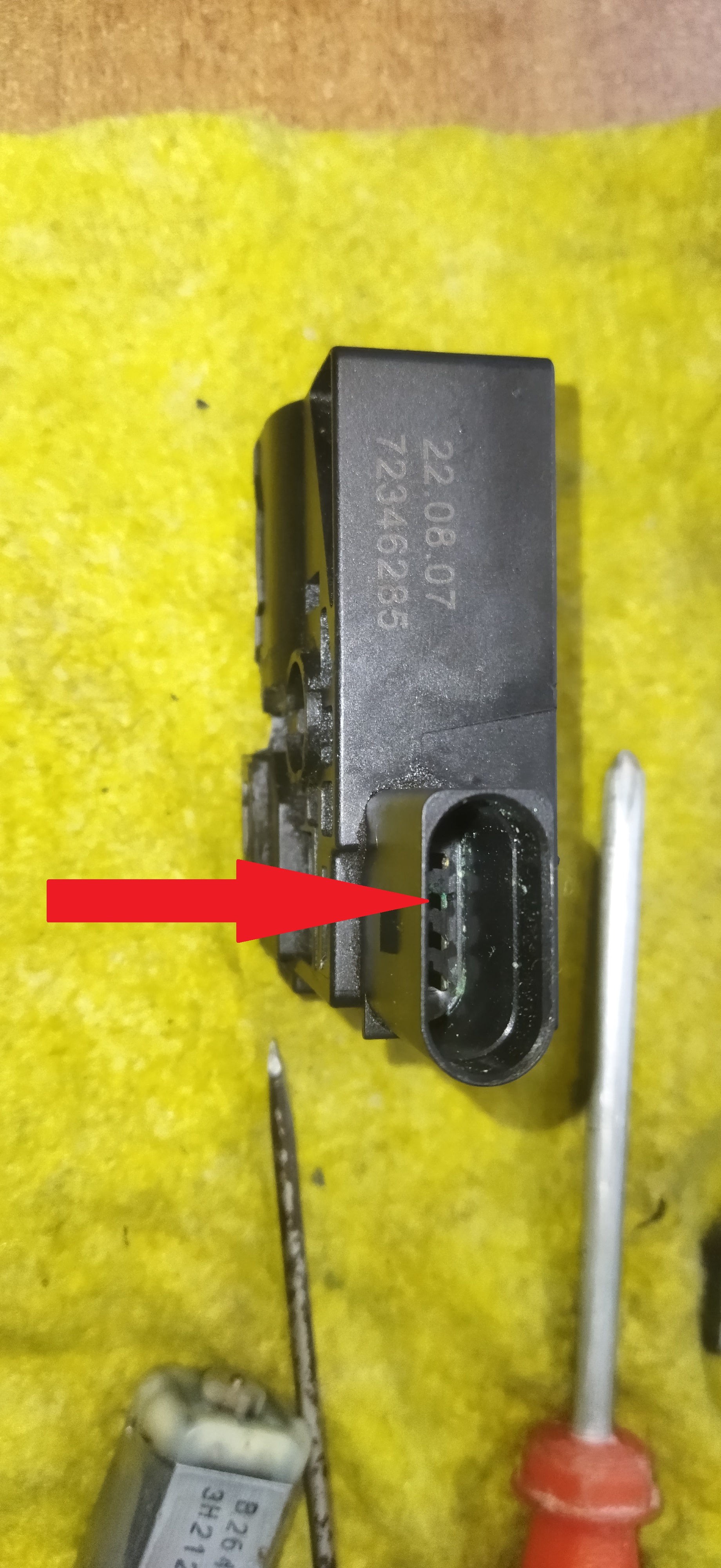

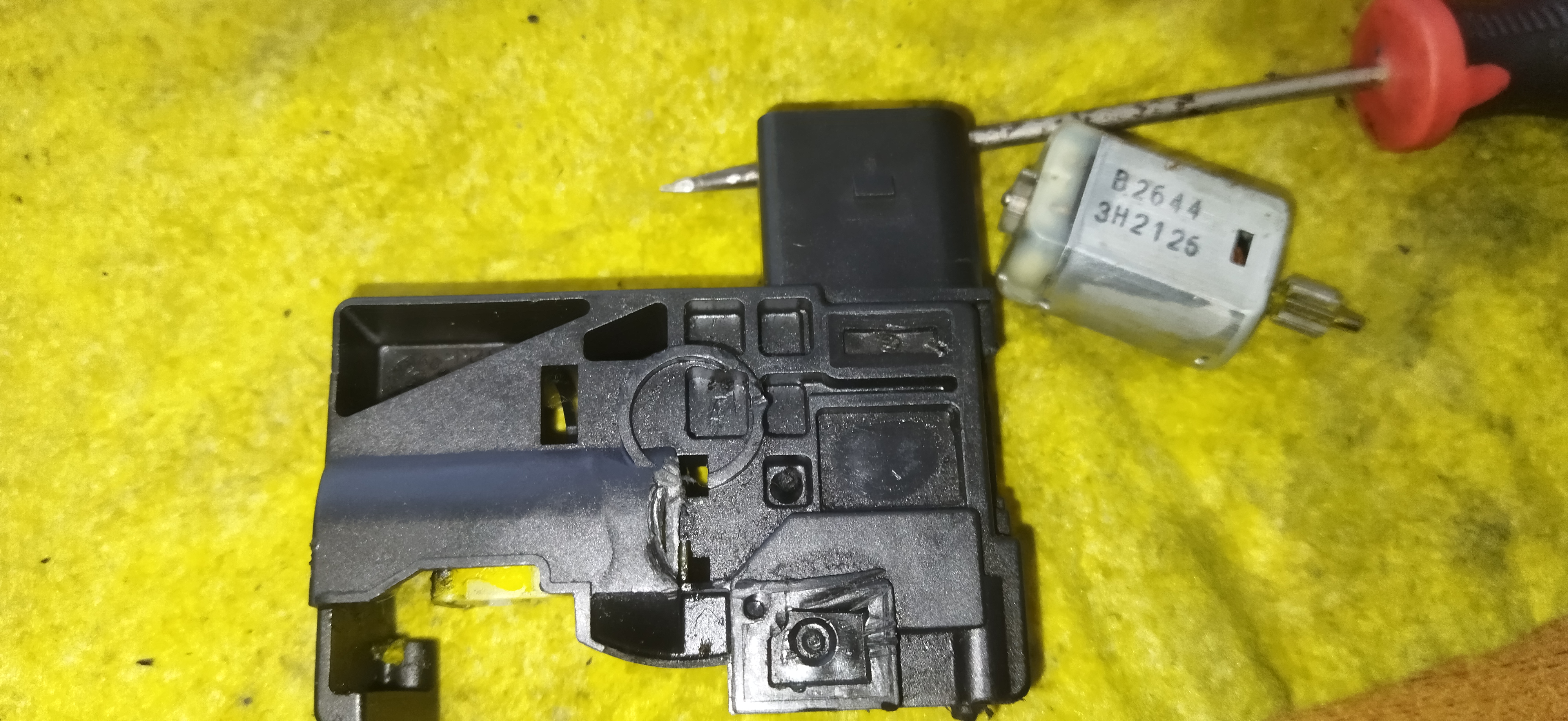

Периодически при тестировании васей выскакивала ошибка "недостоверный сигнал привода двери багажника" (пишу со своих слов). Неделю назад дверь перестала закрываться. На MFD горел значок открытой двери багажника. Подсветка при при закрытии гасла, при открытии загоралась. Задний дворник перестал работать (как выяснилось, при откр. двери он и не работает). Так вот с такими симптомами прочитал эту тему и принялся сегодня за разборки с замком.
К сожалению мой замок другой конструкции и неразборный оказался, пришлось высверливать две втулки (на фото видно). Замок в ужасном состоянии - рычаг для экстренного открывания двери закис так что я еле молотком и разными вд, лм и преобразователями его еле разработал.
Все прочистил, продул, смазал все шестеренки, но у меня сам фиксатор который двигает моторчик не возвращался в исходное положение и соотственно замок не закрывался. Вручную его придвинул покрутив шестерню, подключаю фишку, нажимаю ручку - моторчик отводит фиксатор, замок открыт, но фиксатор назад не возвращает и замок не закрывает. Чистка не помогла, смазка тоже. Здесь в отличие от мотора электроручника реанимация не удалась. Я так понял одна из обмоток мотора на возврат погорела или что то клинит его внутри. Короче буду заказывать контрактный замок :(

Заказал новый замок 1K6827505E9B9 - у него вижу уже учтены недостатки предыдущего и рычажок аварийного открывания пластиковый.
Кстати я думаю, мог ли замок сгореть по той причине, что знакомая закрыла дверь с нажатой ручкой и говорит " а что она не закрывается"... после этого замок продержал еще день, и сам моторчик как видно не затронут ржавью... Там же получается при движении защелки на закрытие замыкаются контакты реле замка, а тут в это же время мозг подает напряжение на открытие так как ручка нажата.. Не знаю, просто интересно не стоит ли так делать или это вообще не причем.

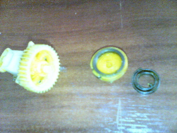

BerserkRD писал(а):. Вручную его придвинул покрутив шестерню, подключаю фишку, нажимаю ручку - моторчик отводит фиксатор, замок открыт, но фиксатор назад не возвращает и замок не закрывает. Чистка не помогла, смазка тоже. Здесь в отличие от мотора электроручника реанимация не удалась. Я так понял одна из обмоток мотора на возврат погорела или что то клинит его внутри. Короче буду заказывать контрактный замок :(
Подскажите машинка универсал. Перестал закрывается багажник, свет горит и гаснет при закрытии, когда давишь на кнопку открывания слышен звук моторчика, если повернуть сам крючок на замке и попробовать открыть он спокойно открывается т.е. получается не фиксируется в закрытом положении что там могло соскачит или какой фиксатор в закрытом положении стирется. Если закрыть отверткой крючок замка при нажатии на кнопку открывается ,но он спокойно открывается при приложении усилия на крючок зацеп нет мёртвого закрытия крючка короче не знаю удалось описать проблему.

То же самое было. Снял - разобрал. не было зацепа, при этом мотор работал на открытие. Если разберешь, увидишь, что сами фиксаторы целые, а причина в цепи мотор-пластик. шестерня, винтовой ограничитель (он тоже из пластика) Я так понял в обмотках где то клинит, так как подключал фишку после того, как все оси были смазаны, фиксаторы выровнены и смазаны также. Не делал моторчик возврат оганичителя, не "пускал" его так сказаьт, чтобы тот занял исходную позицию, соотвественно замок нефиксировался и не защелкивал . Думаю есть еще выход - отдать мотор электрику, так как механику я 100% разработал, смазав непосредственно все что движется. Так что мне не повезло, я выбрал новый замок. Могу отдать мотор (да и старый замок) на испытания, может подскажет кто что там все таки произошло.

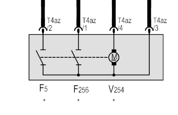

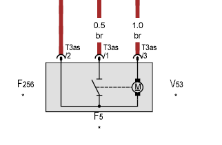

Добрый вечер! Не подскажите, сколько микриков внутри замка? Проблема в следующем: при открывании свет загорается, а на приборной панели не отображается открытие багажника.

zrm35 писал(а):Добрый вечер! Не подскажите, сколько микриков внутри замка? Проблема в следующем: при открывании свет загорается, а на приборной панели не отображается открытие багажника.
Может спецы меня поправят, но на моей фото выше только я так понимаю один микрик в самом замке, положение 2 контактов его такие: 2 разомкнуты, 2 замкнуты, один разомкнут, внутренний замкнут (за счет спец выступа на внутр. стороне крючка - первая фиксация). Надо протестировать, есть ли 4 положение....
Вот ручку замка (та что в двери) не разбирал, может там еще микропереключатель есть.

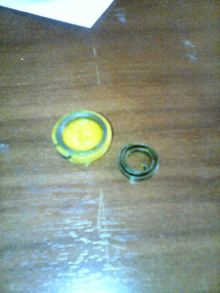

Короче парни разобрался я с замком лопнула возвратная пружина нужен донор может у кого есть не рабочий замок

Есть вероятность что у меня аналогичная ситуация по причине невозврата (на открытие то моторчик работает). Надо посмотреть. А так если надо вышлю конечно (сдается что причина такая же..)
Замок Универсал
Замок Седан
Сообщения: 4391
Re: Не закрывается багажник. Решение проблемы.(Фотоотчёт)
Сообщение Максимус » 06 окт 2015, 10:26
Два

Сообщение BerserkRD » 17 окт 2015, 19:35
Копнув глубже причина оказалась в сломанной возвратной пружине
Максимус, она даже в том же месте сломалась :D

Сообщение zrm35 » 20 окт 2015, 09:34
Добрый день!
Разобрал я свой замок, добрался до микриков. Проверил: один "щелкает" (работает), второй нет, вскрыл, оказалось что в том, который не работает, сломалась "пружинка", на которую давит и которая замыкает поочередно контакты. Вопрос: можно ли запараллелить контакты с другого микрика?
можно

Сообщение боевой » 13 апр 2023, 10:57
Добрый день!Не закрывается замок крышки багажника.Первое ,что увидел-коррозию одного из контактов в разъёме и в самом корпусе замка один пин сгнил.Вопрос-этот пин можно как то заменить? Там корпус литой,не пойму как до него добраться.
И ещё вопрос-когда вручную вращаю шестерёнку фиксатор по червячной передаче движется в право -назад он должен возвращаться ,если перестать крутить,самостоятельно за счёт пружины или это делает моторчик вращая шестерню в обратном направлении?

Сообщение Максимус » 13 апр 2023, 15:55
Чуть выше мой отчет был там в шестеренке внутри пружинка круговая она возвращает ее назад . т.е. вы нажали на кнопку моторчик отодвинул отпустили напряжение прекратилось и пружинку вернула ее назад
