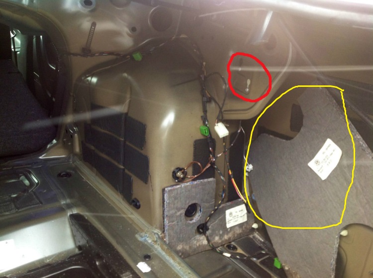

Сообщение Даниил1988 » 09 дек 2014, 07:32
Добрый день. Хотел спросить то, что я обвел желтым, где должно быть, так как на фото? Я у себя снял обшивку он у меня примерно в этом же месте валялась.
