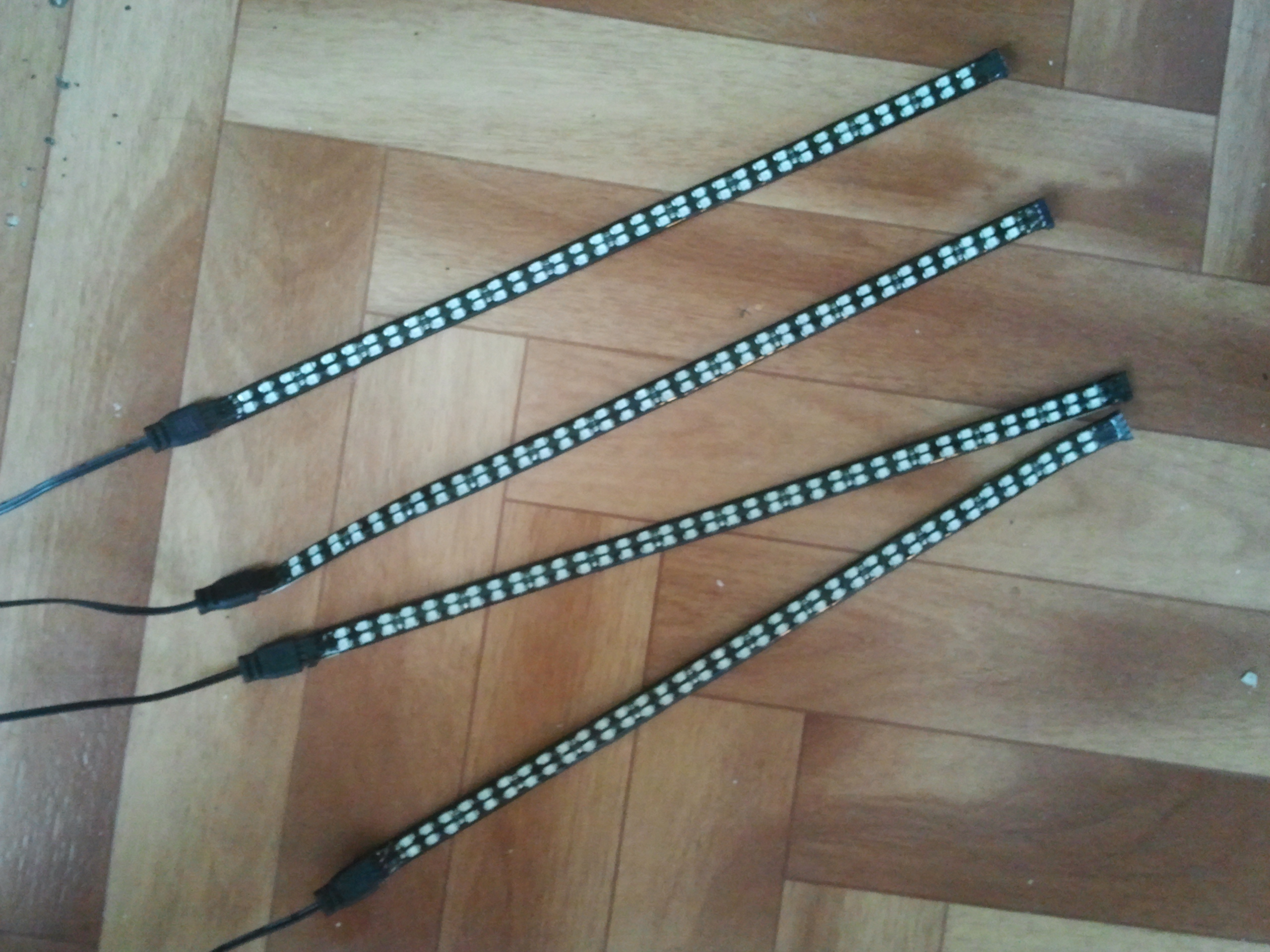

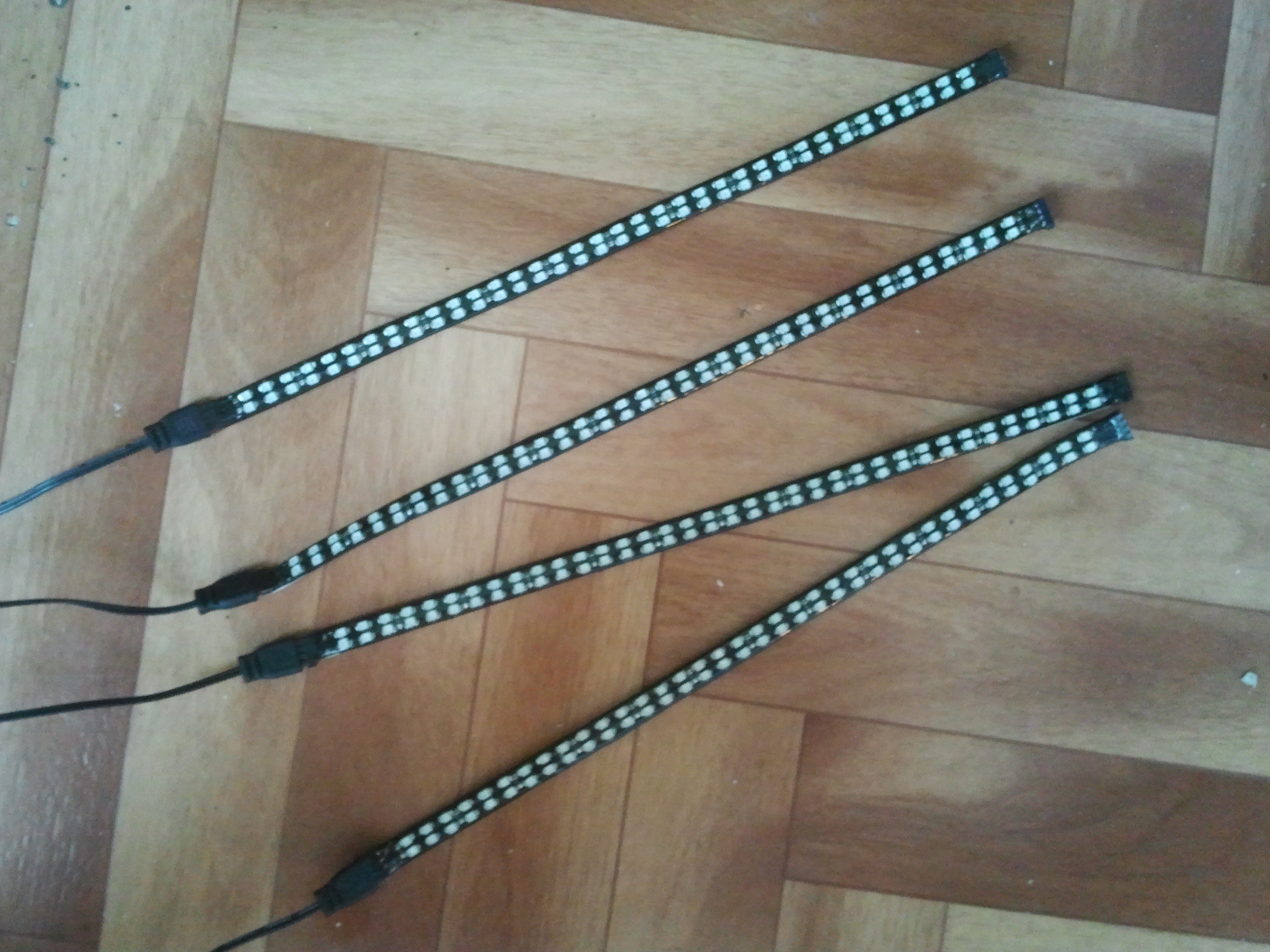

Сообщение Captain V » 03 мар 2014, 11:53

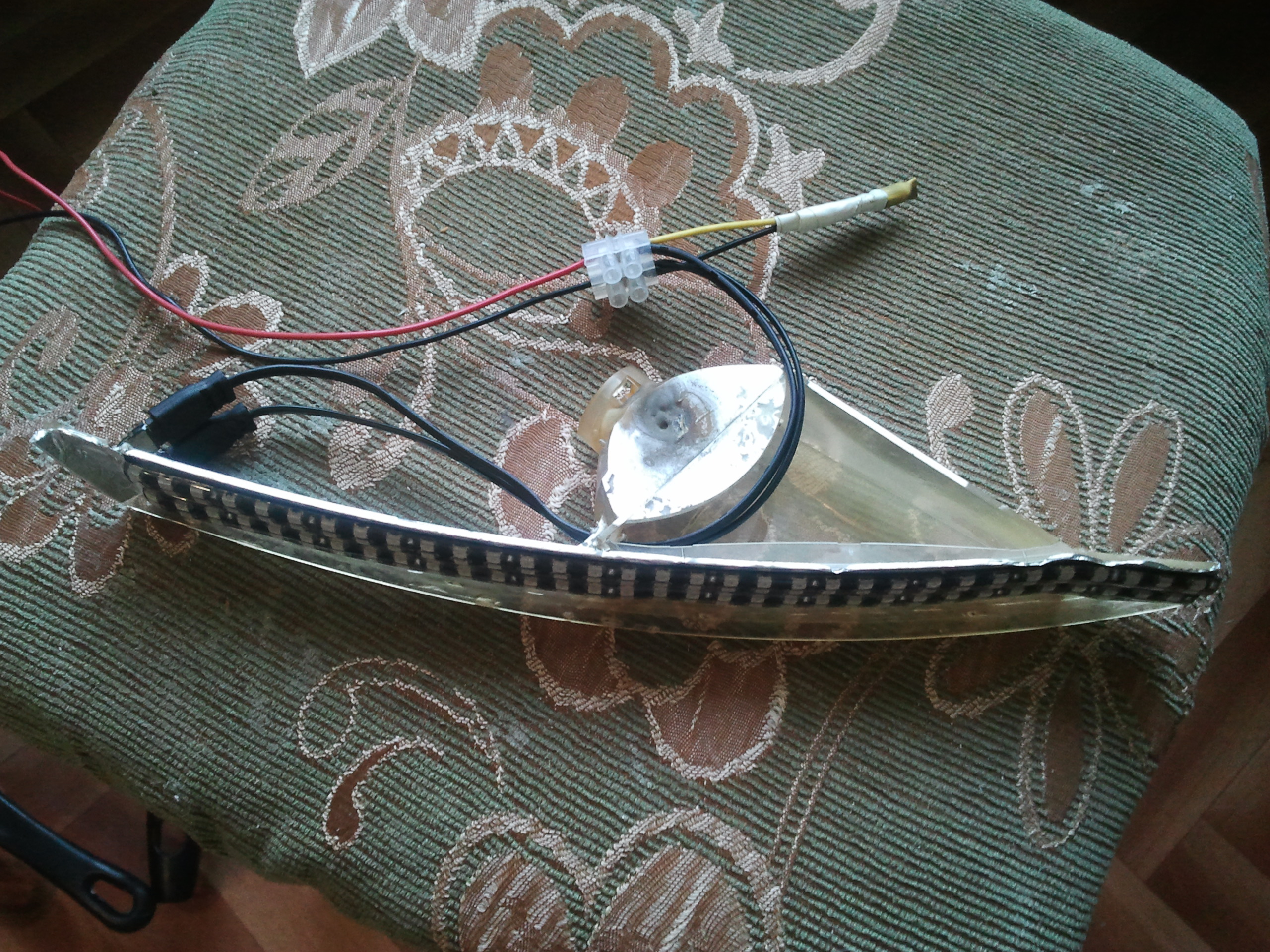

Всё началось с того, что в поворотниках появилась вода и стёкла с внутренней стороны запотевали и появлялся рыжий налёт. И к тому же нравятся мне длинные поворотники :) Решил переделать на диодные. Заказал в Китае желтые светодиодные ленты 4 шт. по две в поворотник.

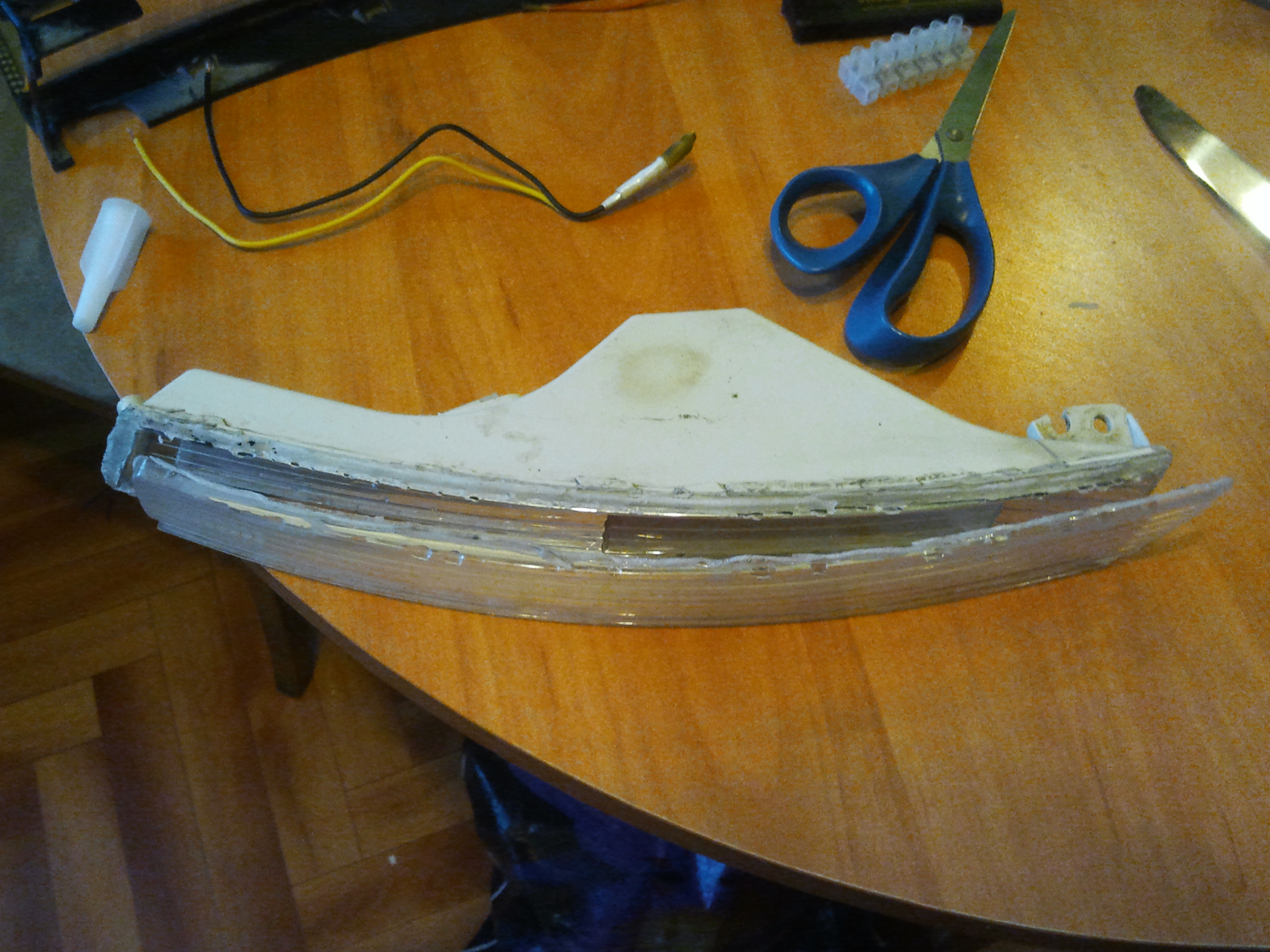

Сообщение Captain V » 03 мар 2014, 11:59
Снял поворотники, принёс домой, помыл. И тут началось как только не пробовал вскрыть поворотники: нагревал в духовке (самая маленькая температура 160 пробовал пару минут) безрезультатно. Начинаю вскрывать ножом начинает раскалываться. В итоге за не имением маленькой фрезы решил вскрыть поворотник горячим ножом. Пластик хорошо плавиться как по маслу ножом.

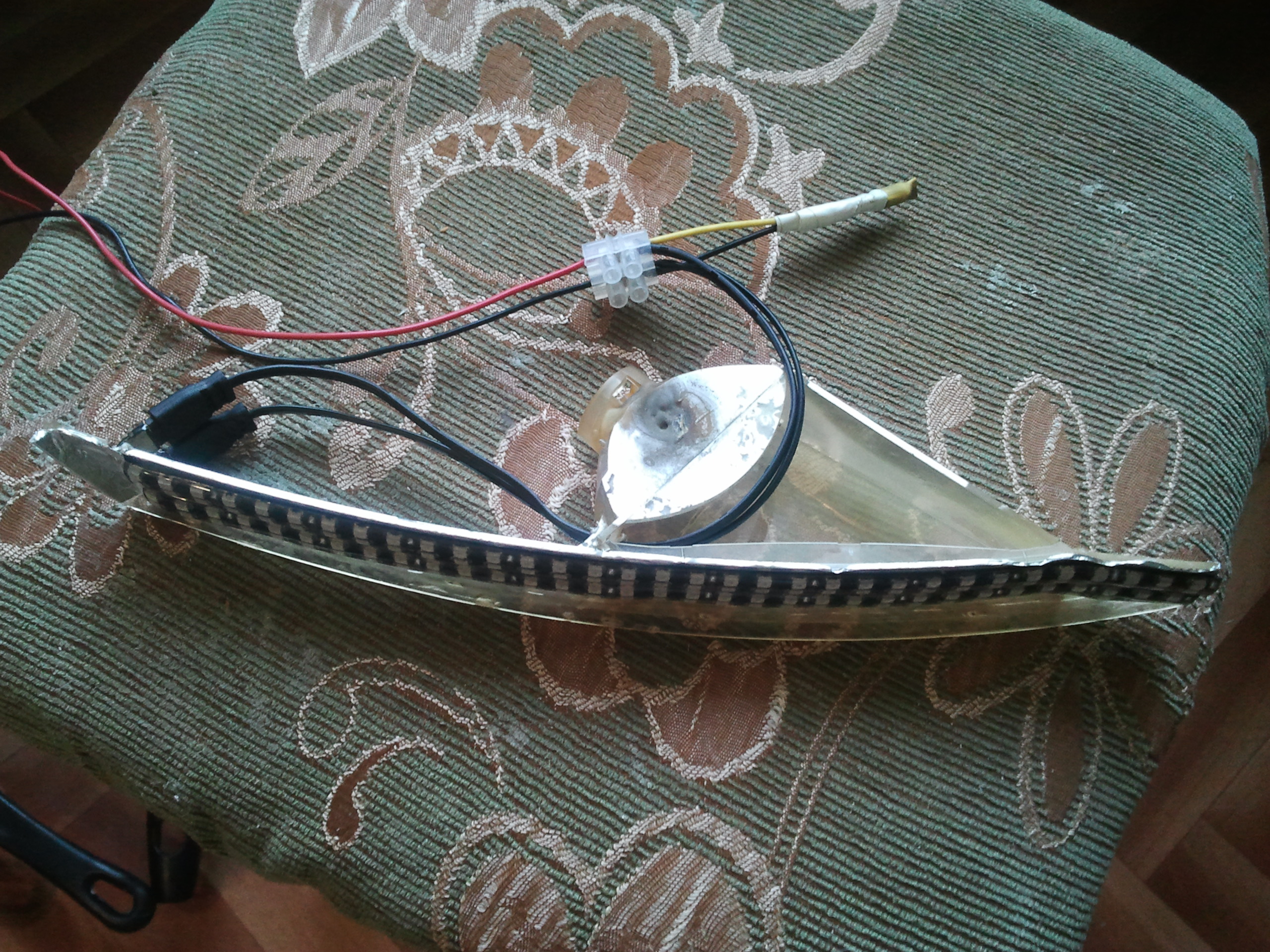

Сообщение Captain V » 03 мар 2014, 12:04
Подрезал ленты в размер, с начала не понятно было как резать ленту. Потом разобрался. На отражающую поверхность приклеил серебристый скотч. Приклеил ленты и запаралелил с маленькой лампочкой (семечкой. 1,2 Вт), чтоб ошибку не выдавало.

Сообщение Captain V » 03 мар 2014, 12:10
Теперь сборка. Все оплавленное удалил плоскогубцами. Почистил стёклышко, для склеивания использовал силиконовый герматик (строительный). Дальше поворотник замотал молярным скотчем как мумию :D и оставил на ночь высыхать.

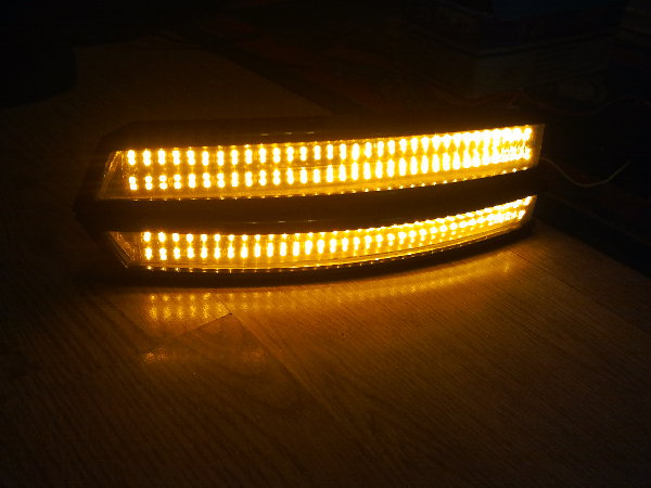

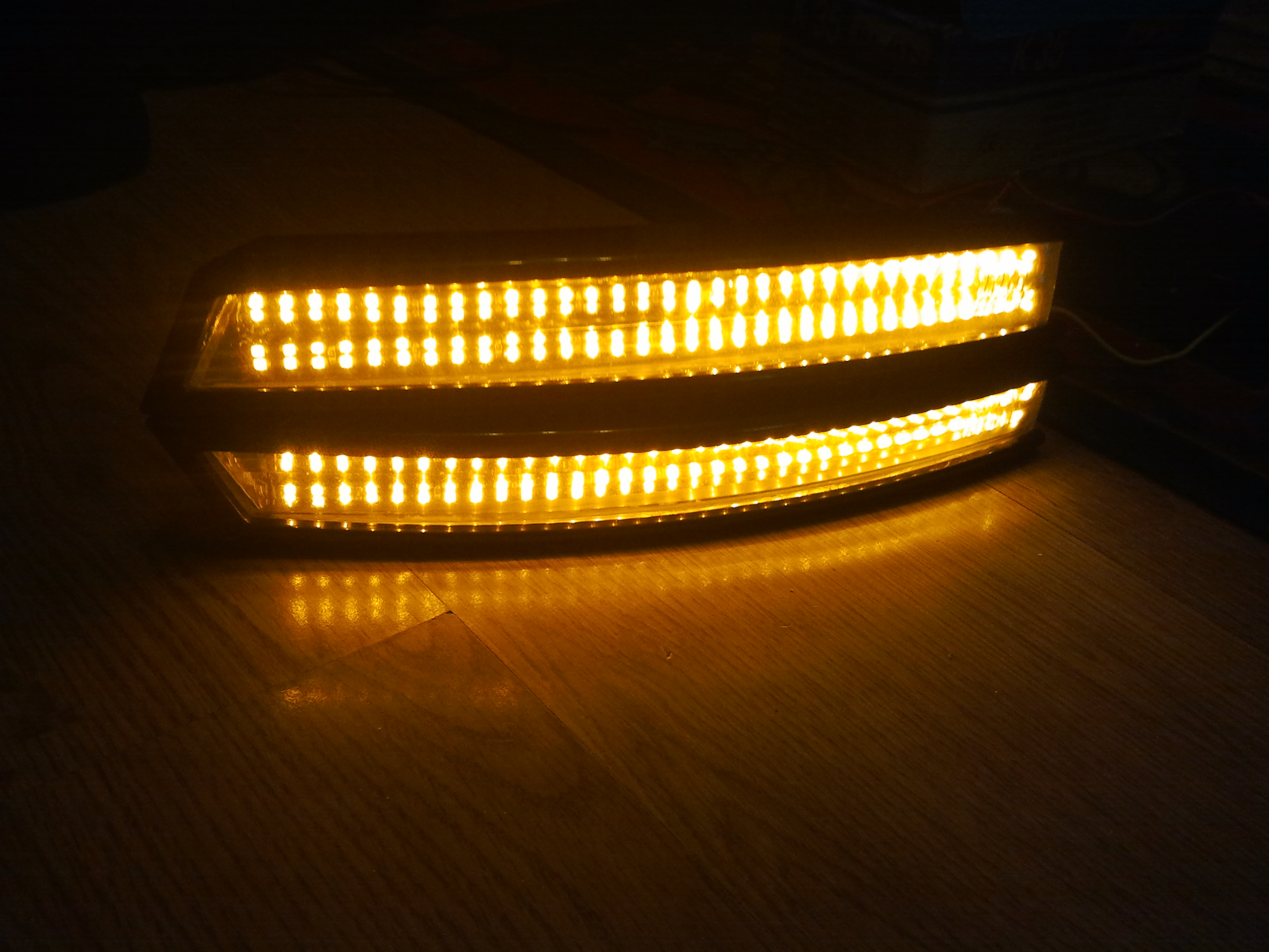

Сообщение Captain V » 03 мар 2014, 12:17

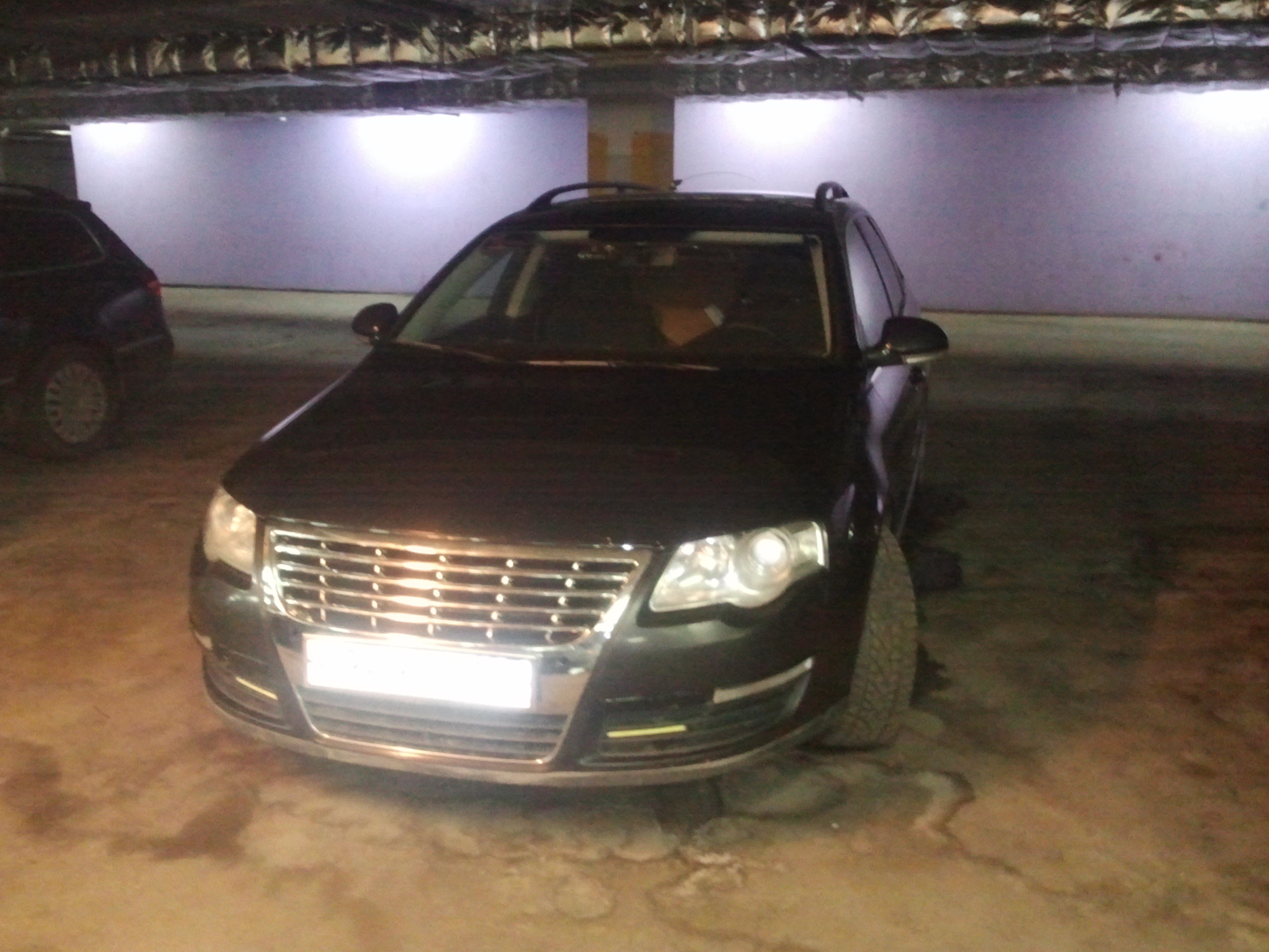

В итоге вот что получилось!

Re: Передние поворотники из светодиодных лент
Сообщение pspapp » 03 мар 2014, 13:16
Теперь в зеркалах

Сообщение Captain V » 03 мар 2014, 16:35
pspapp писал(а):Теперь в зеркалах
я об этом уже думаю ;)

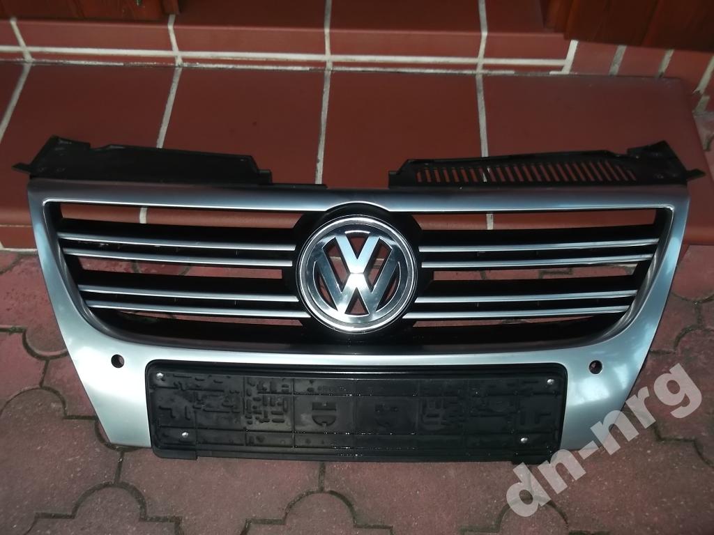

Сообщение УндерГуд » 03 мар 2014, 22:32
Captain V писал(а):Зеркала от Б7 - это отлично, еще и складные! :good:
Нет, складные не стал брать)) Может конечно и зря, но решил "капусту" на новую решёточку радиатора оставить... алюминиевую 8-)

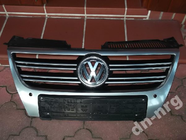

Сообщение евген » 03 мар 2014, 22:41
Фото хоть скинь с зеркалами...

Сообщение Captain V » 04 мар 2014, 09:47
УндерГуд писал(а): алюминиевую 8-)
Алюминиевую? Что за чудо? Хром был у меня, не советую!
Captain V
Сообщения: 371
Откуда: Moscow, ЮЗАО
Сообщение УндерГуд » 04 мар 2014, 15:23
Вот такое чудо, однако... 8-)
R-line, мать её)) (извиняюсь, фото не моё ...ворованное :) )

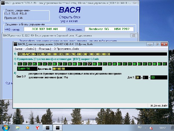

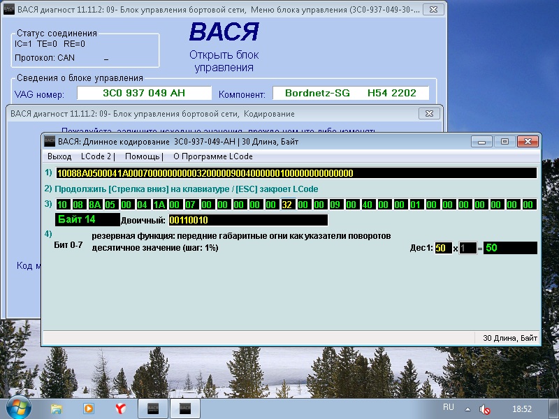

Сообщение Captain V » 13 мар 2014, 20:53
После установки поворотников возникла одна проблемка, перестал гореть левый габарит (диод с лампочкой). Сбросил ошибки, включаю опять выдаёт ошибку и не горит. Думал уже решать что нибудь с наргузкой на поворотники т.к там менее 21Вт. Решение оказалось простым в 9 блоке 14 байт поставил все ноли и УУАЛЯ всё заработало.
