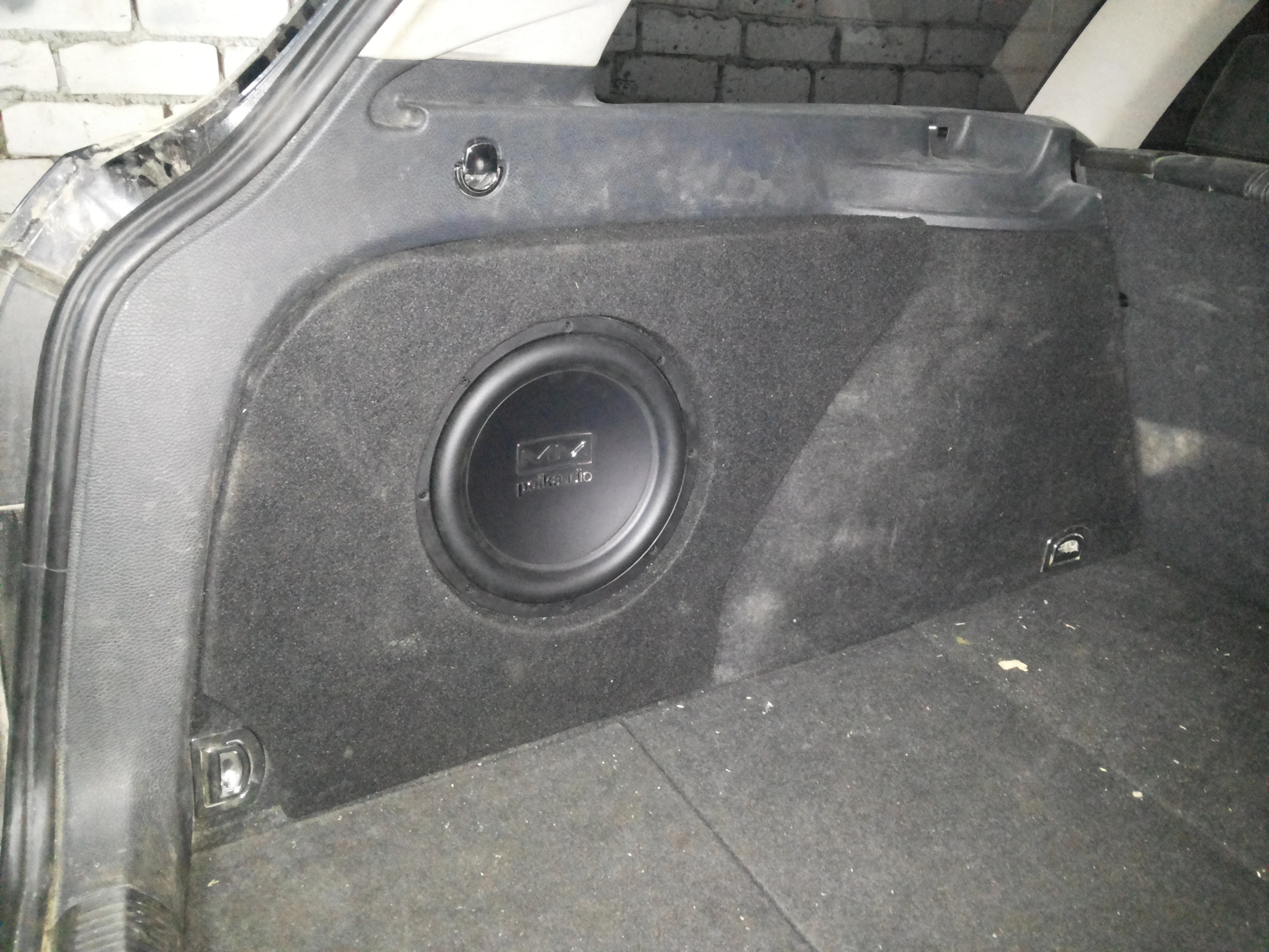

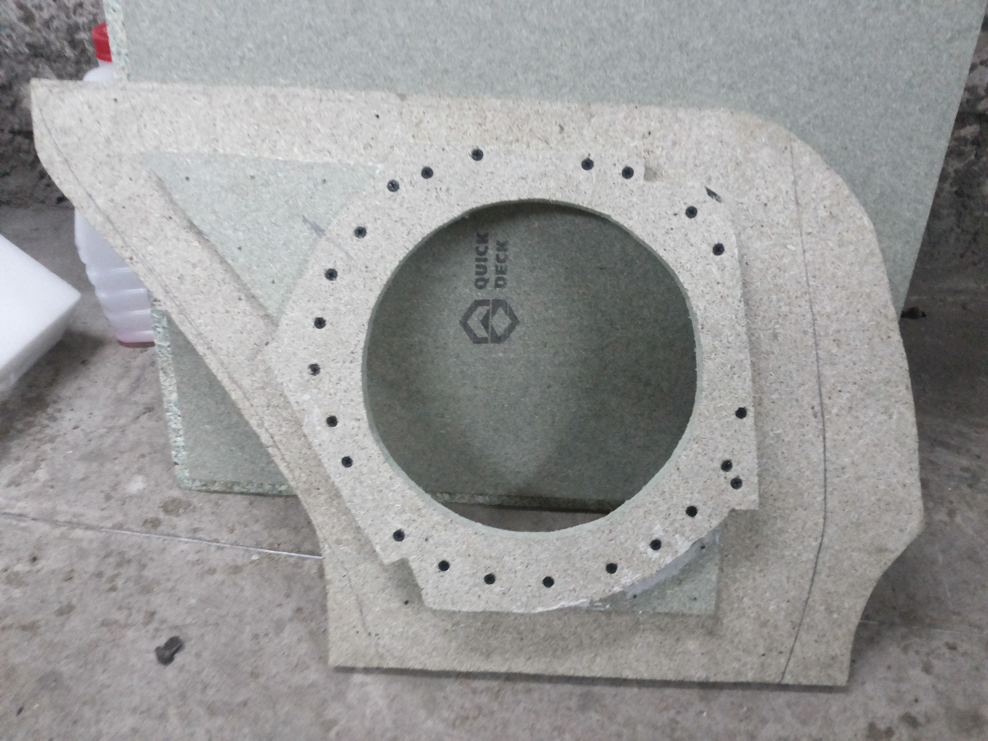

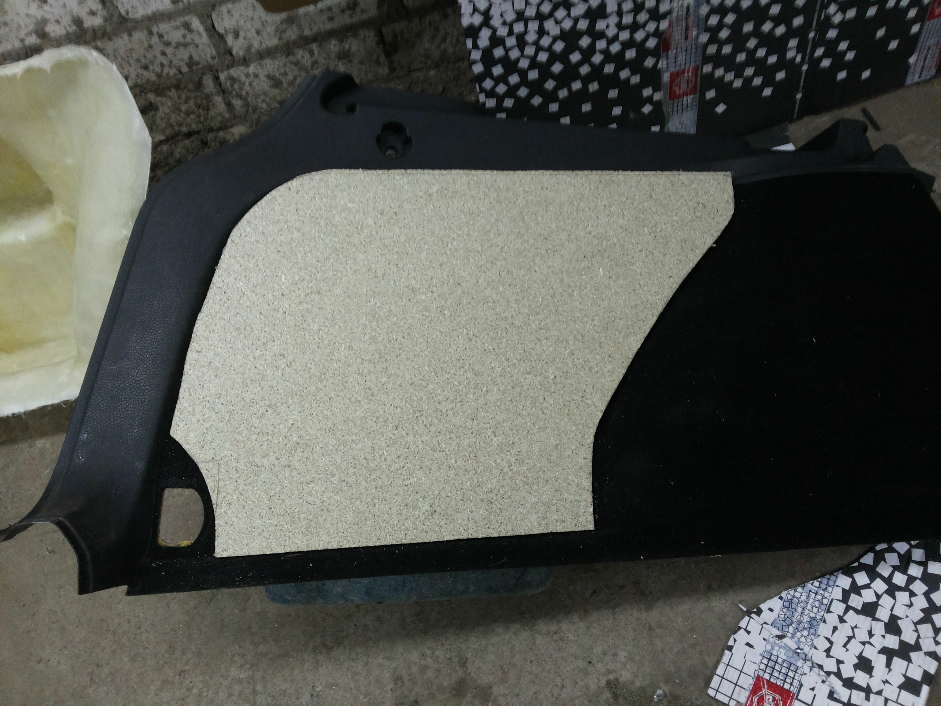

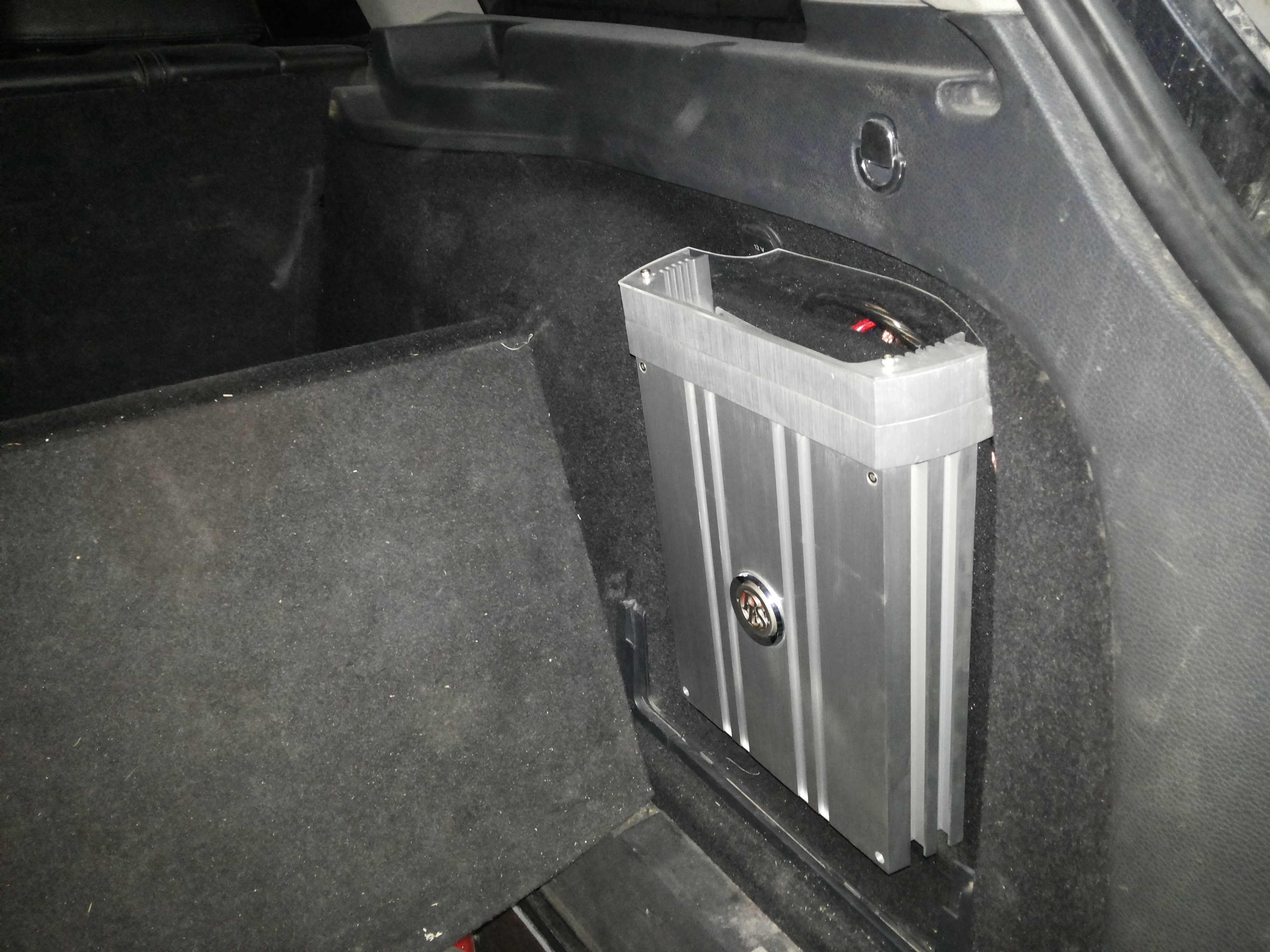

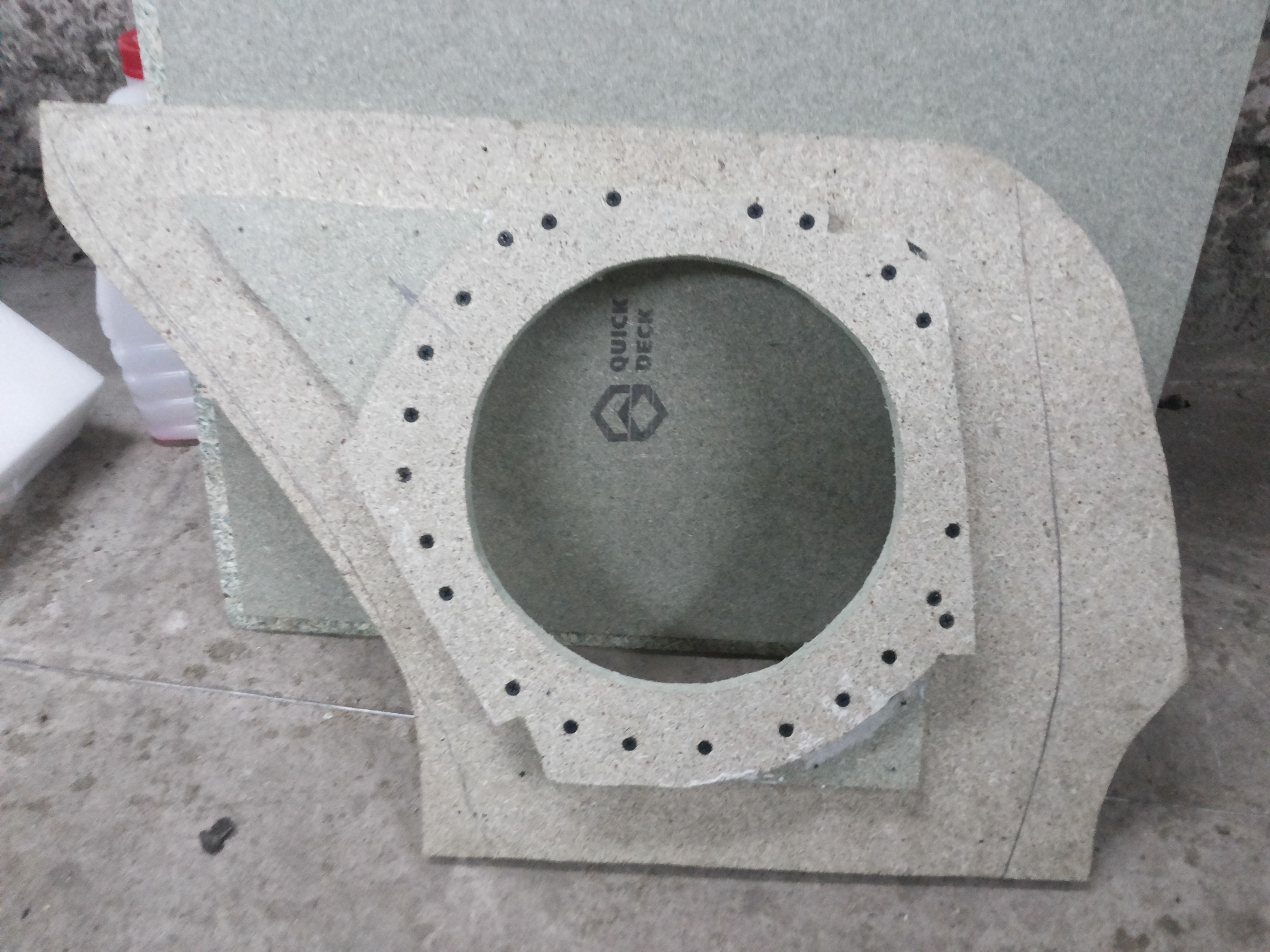

Вот решил показать Вам на суд мой вариант установки саба и усилка в универсал б6. Мне хотелось все установить так, чтобы не занимало багажное пространство + должен был свободно открываться полик багажника+ все оригинальные детали должны остаться в оригинале (не тронутыми).
Пилил-пилил, подгонял-подгонял... вот что вышло. Скреплял детали между собой саморезами+ клей.

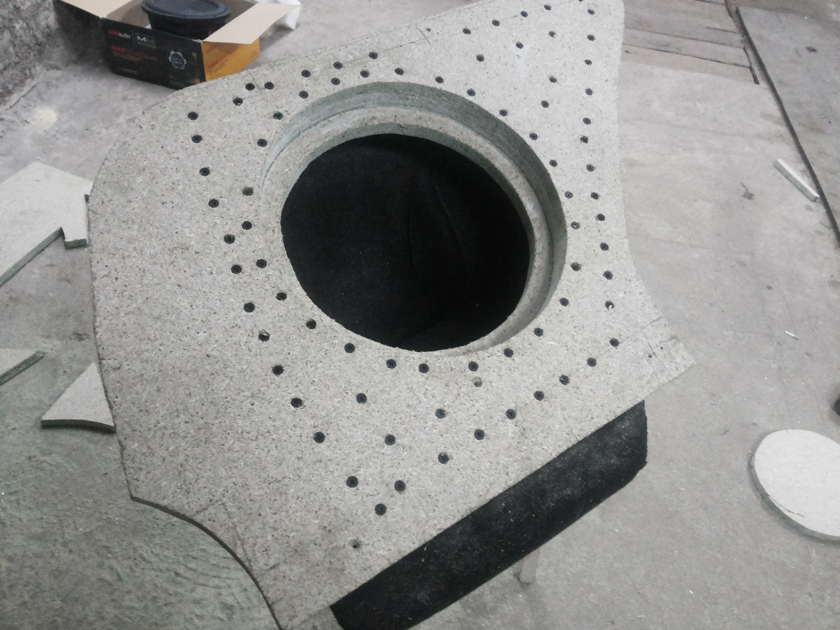

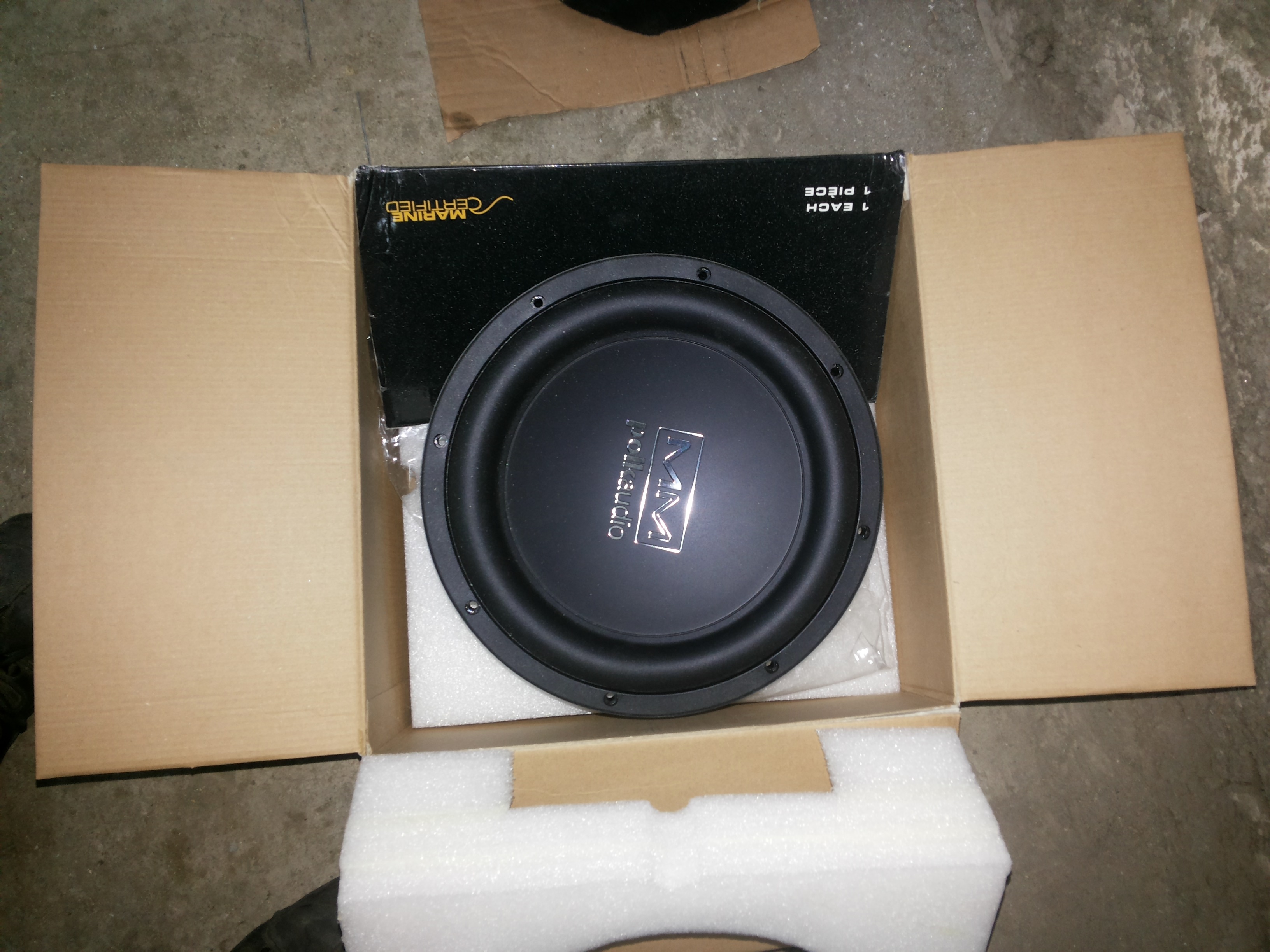

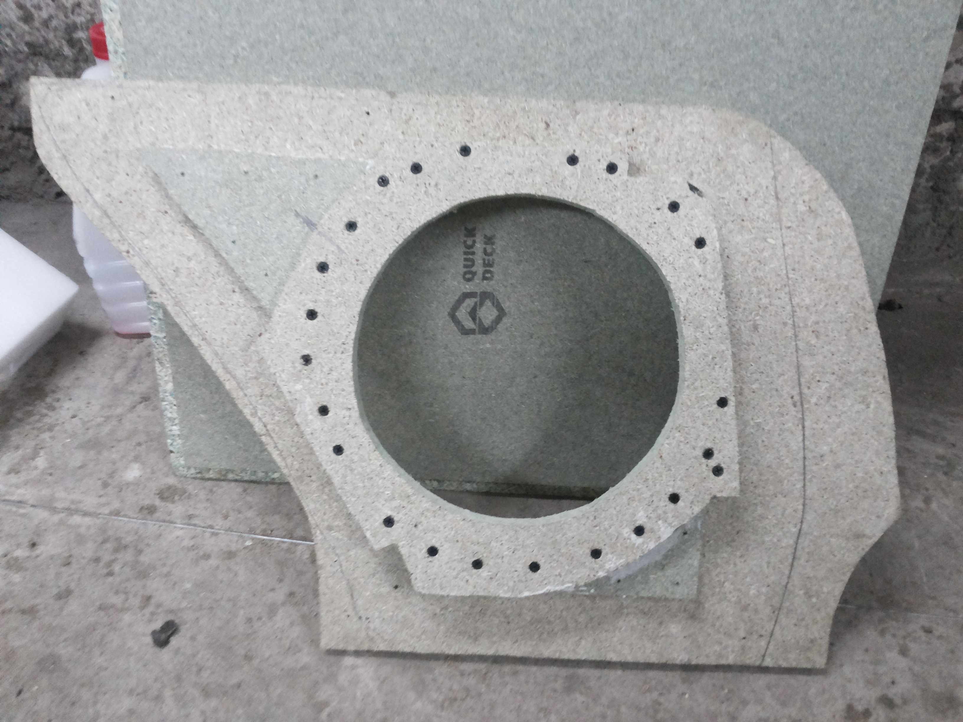

И вот пришел сабвуфер (я его очень долго ждал) Теперь есть все для выпиливания отверстий...
С наружней стороны обтянул маделином, хотя можно было этого и не делать (ее все равно не видно). Я захотел...и сделал)))

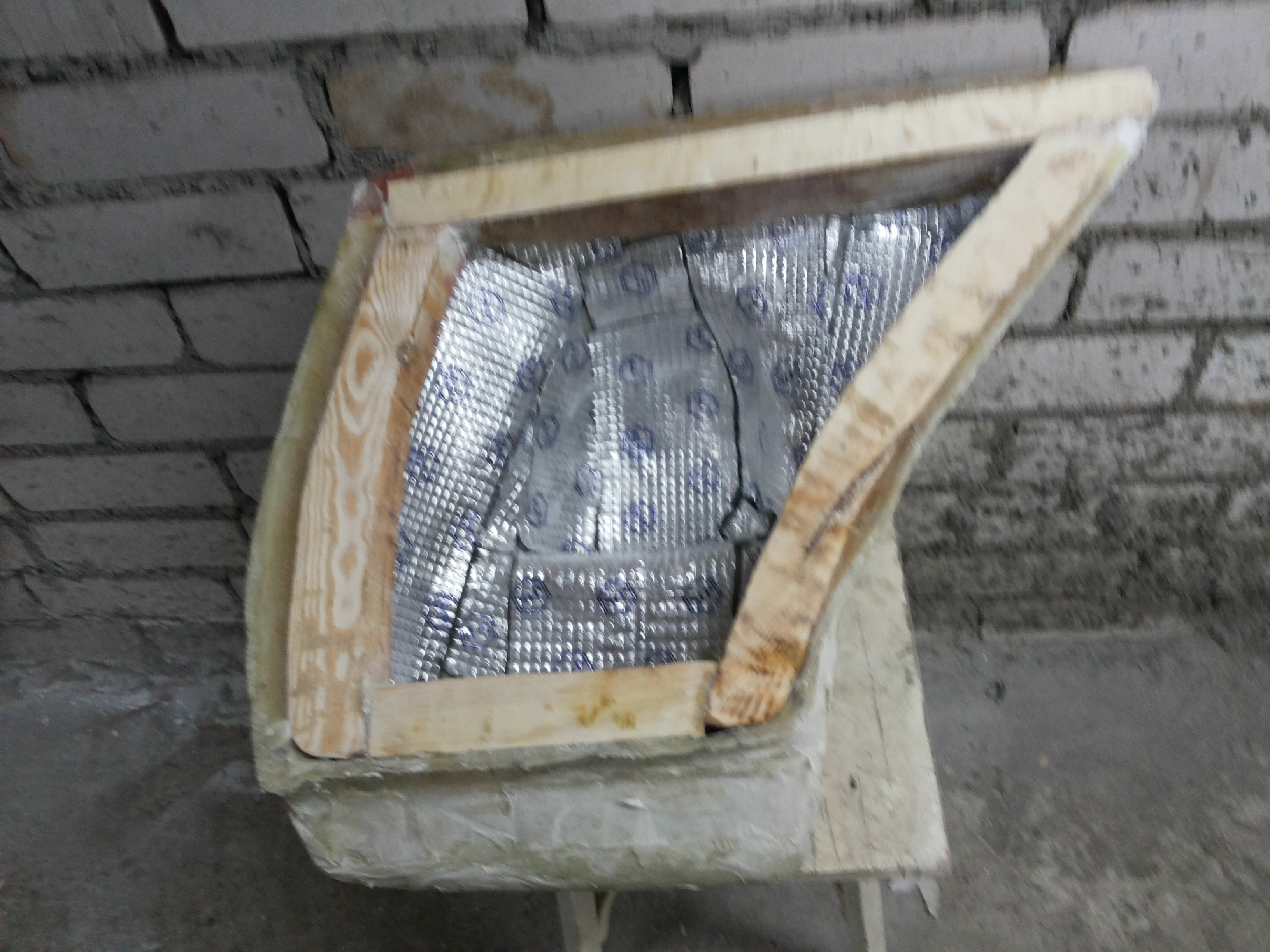

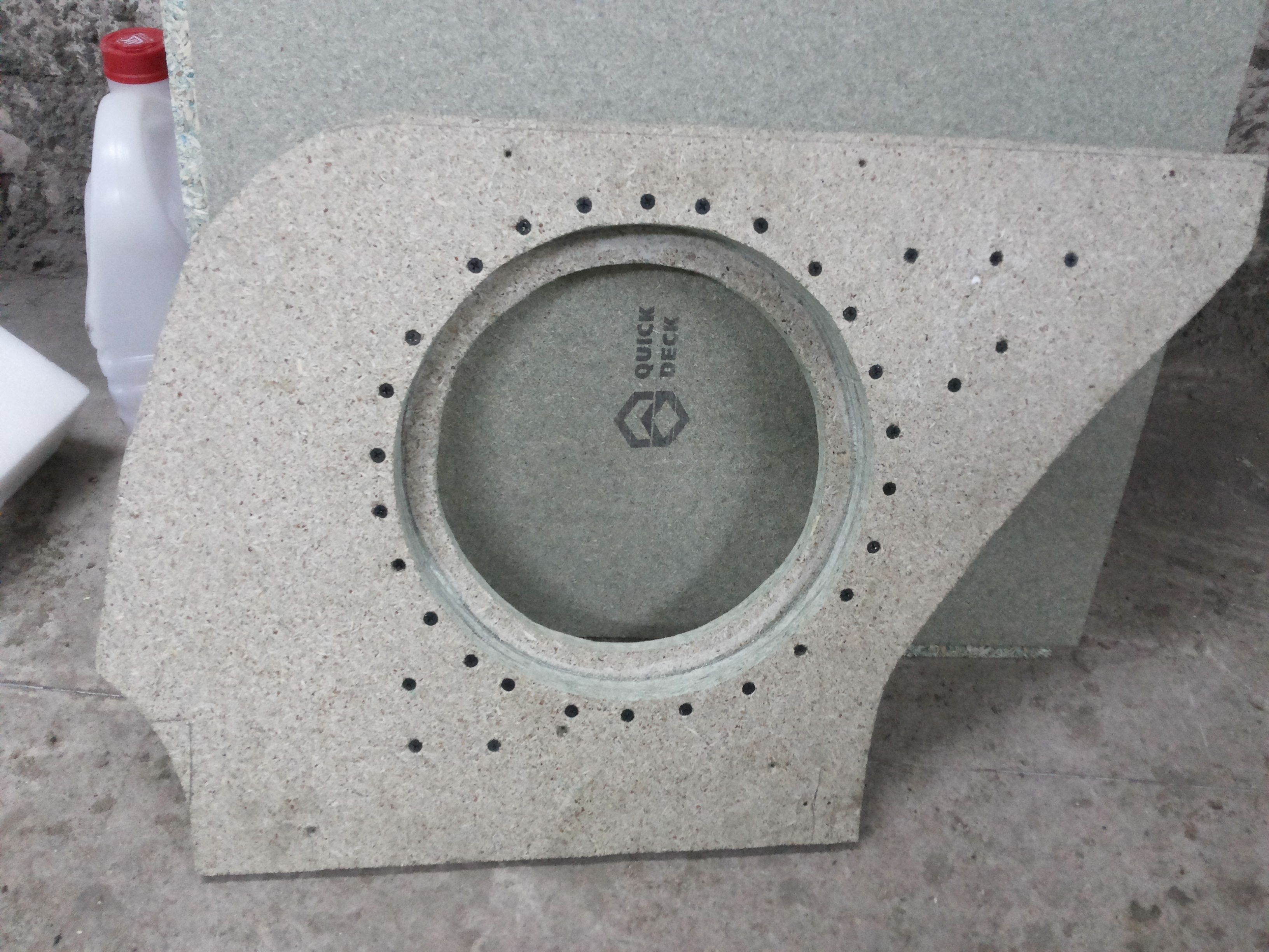

После обрезания))) выяснилось, что крепить верхнюю крышку к коробу не представляется возможным (мне показалось, что слишком хлипко получиться). Я решил сделать обрешетку из бруска и залить все эпоксидкой, чтобы не было отверстий, ведь нужно получить закрытый ящик. Бруски намертво прикрепил к корпусу на тучу саморезов))))
Затем начал примерять как удалить лишнее, чтобы много не отрезать...
Далее я решил вырезать внешнюю часть корпуса, куда будет устанавливаться саб.

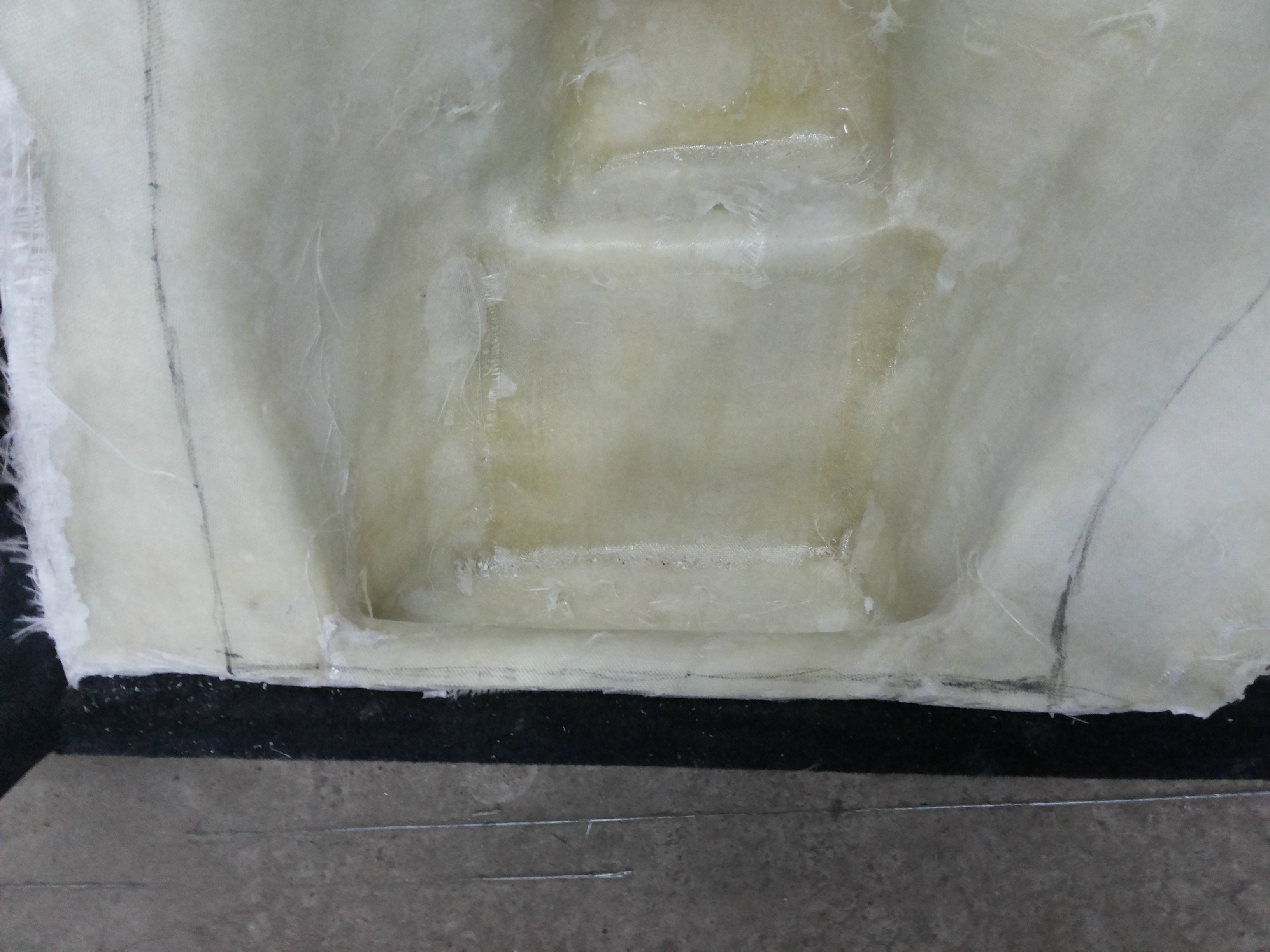

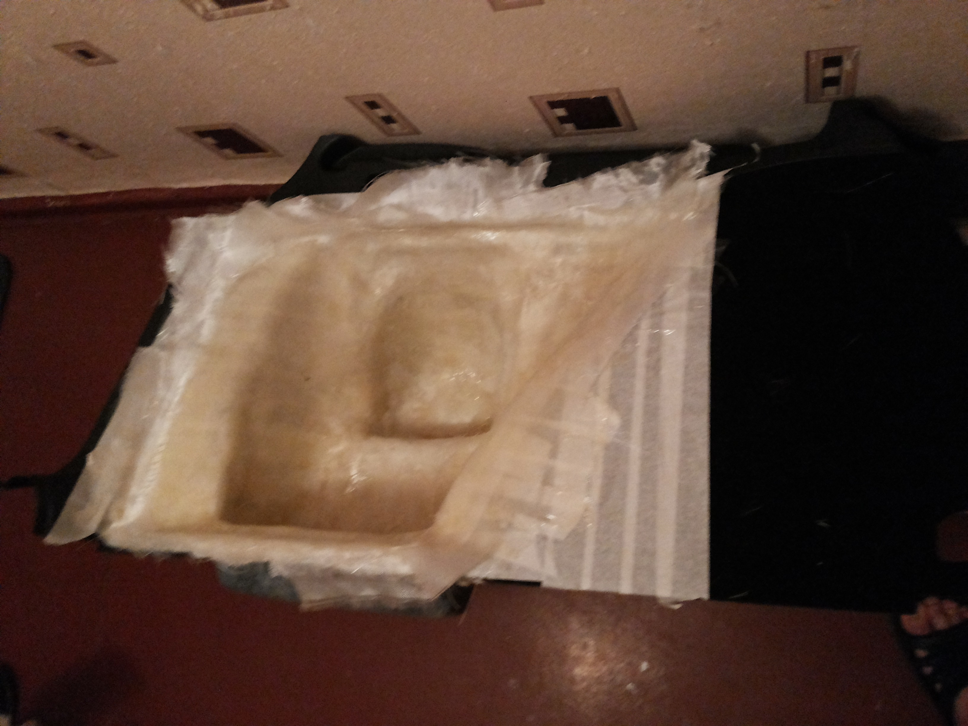

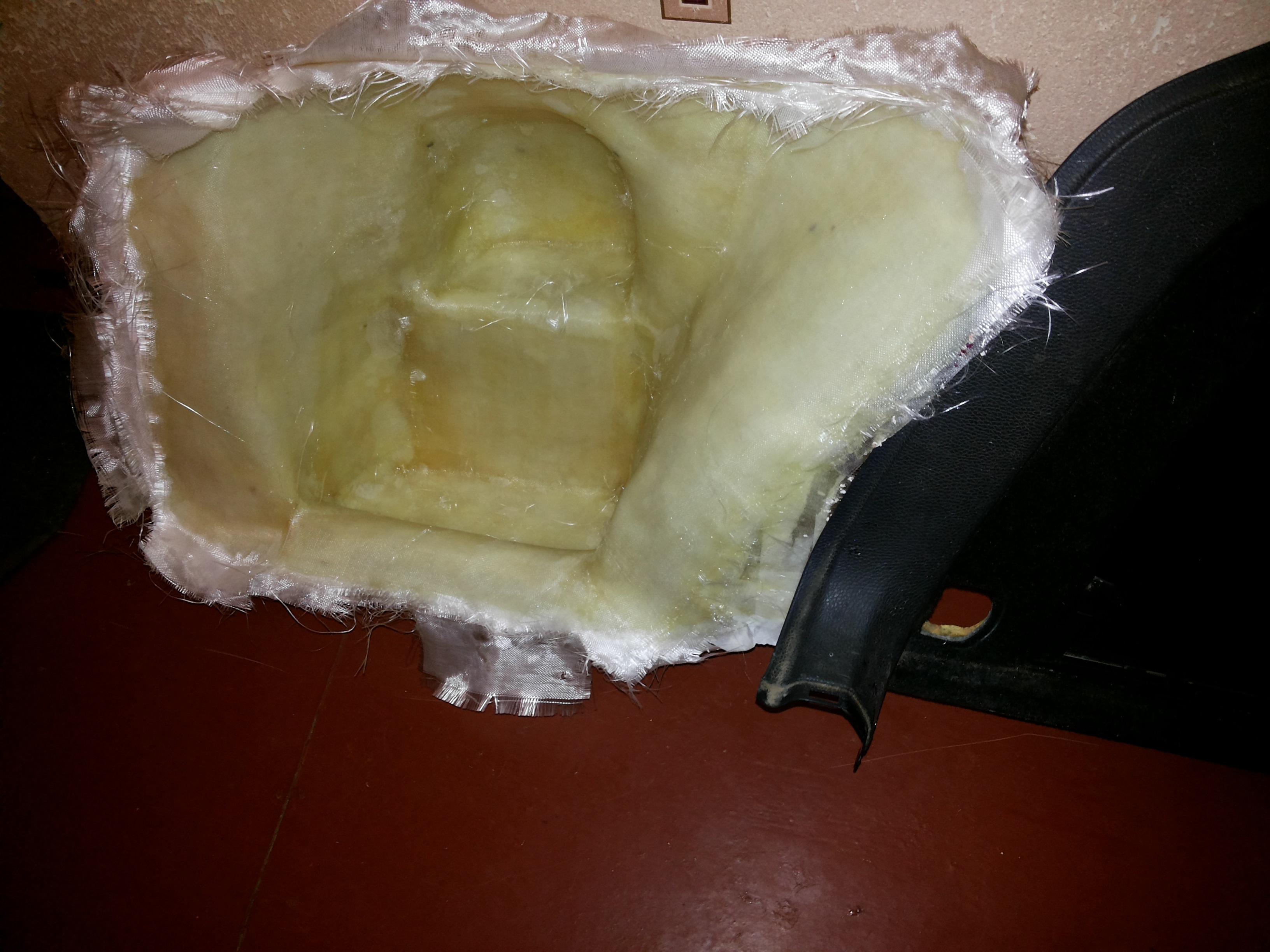

Далее подождав когда высохнет вынимаем то что получилось из боковины(толщина примерно 8 мм).
Купив в магазе 10 метров стеклоткани и эпоксидной смолы приступил к изготовлению короба.
Для начала снял боковину багажника и принес ее домой. Затем обклеил ее малярным скотчем (в 4 слоя) чтобы наверняка не просочилась эбоксидка.

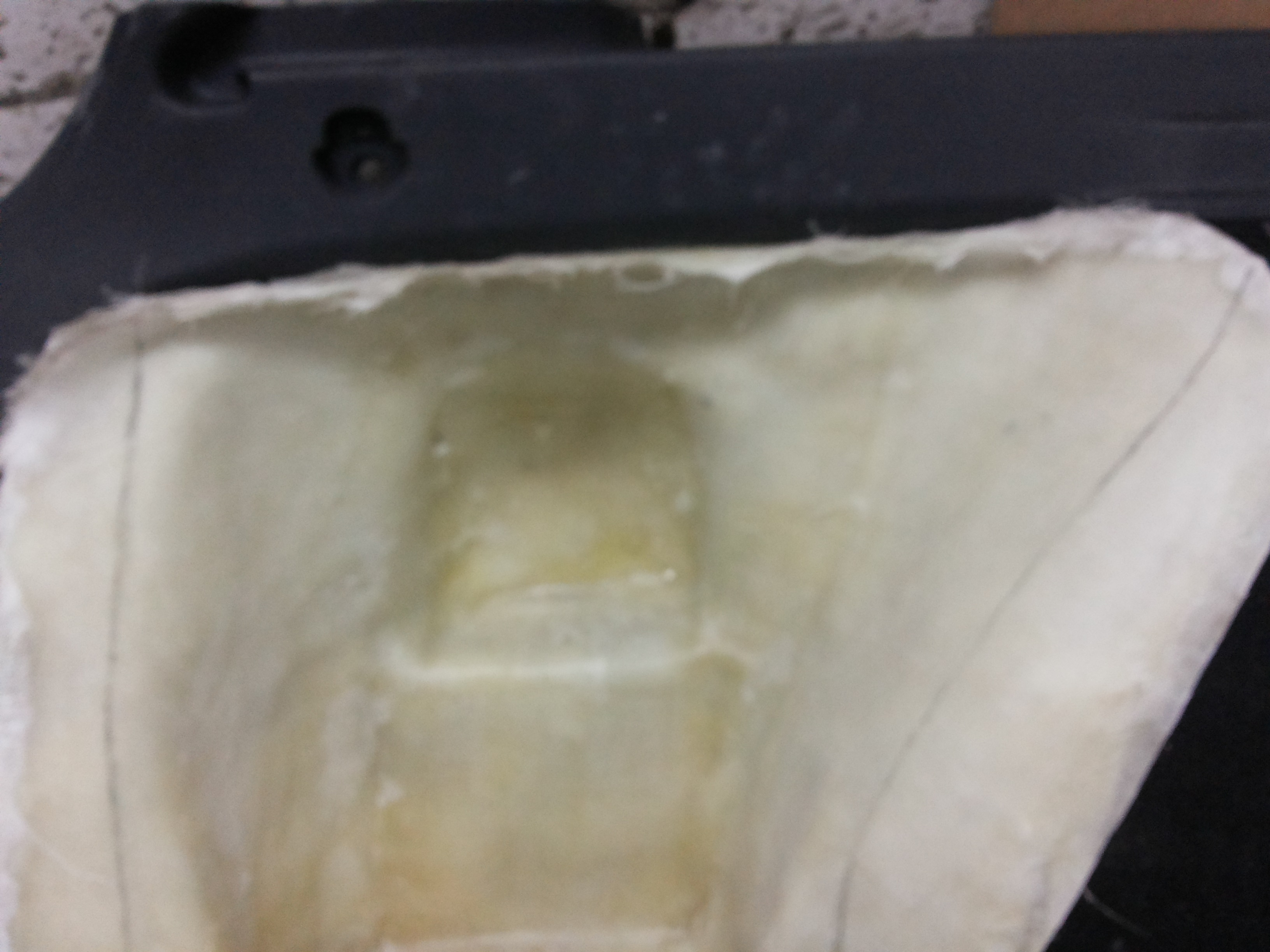

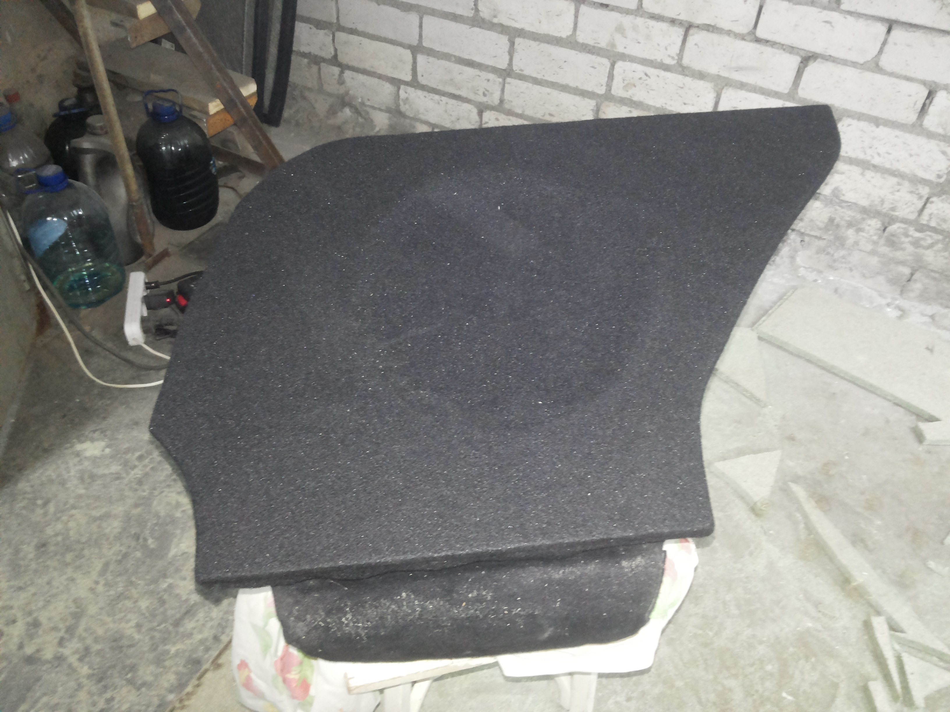

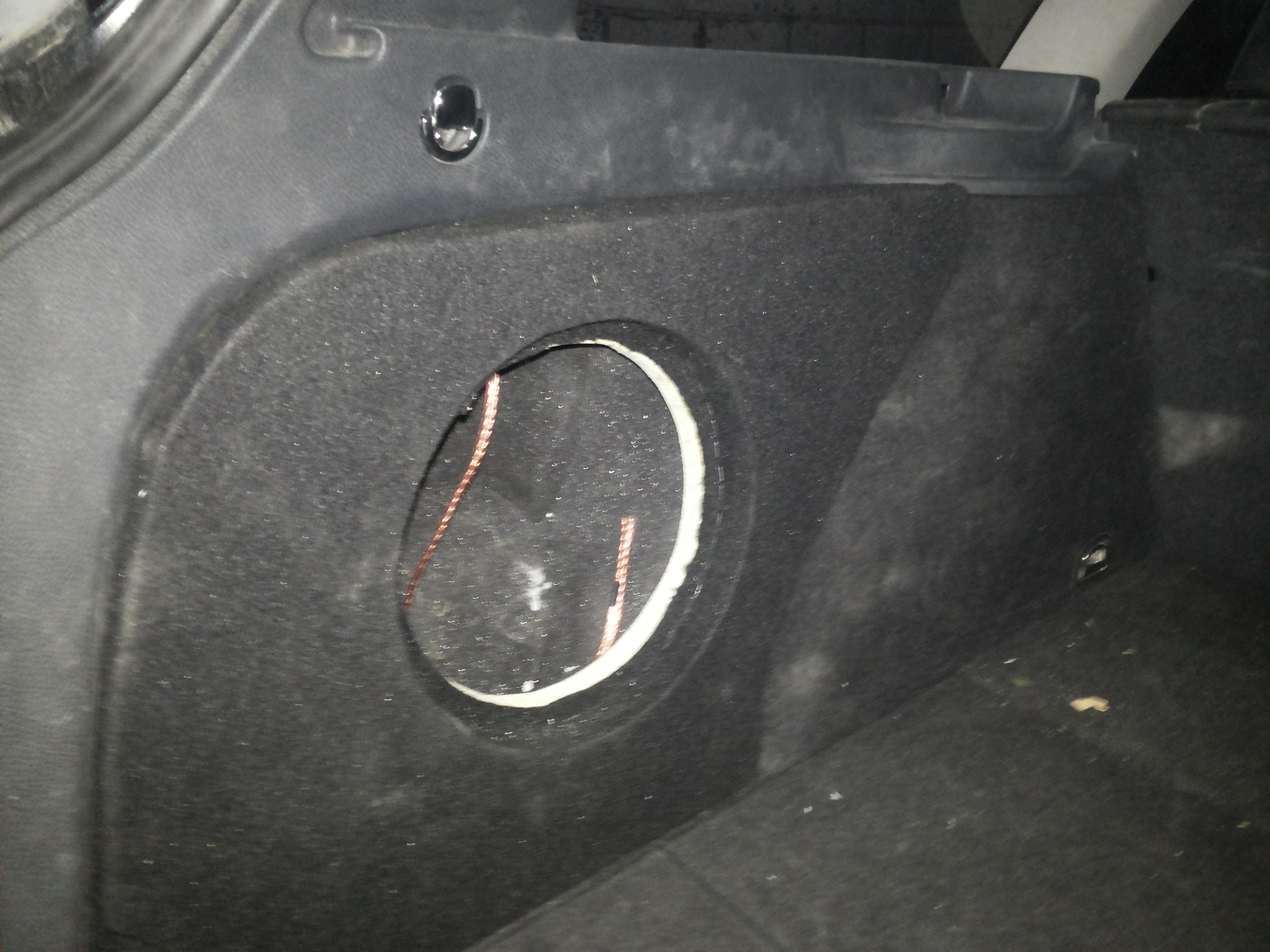

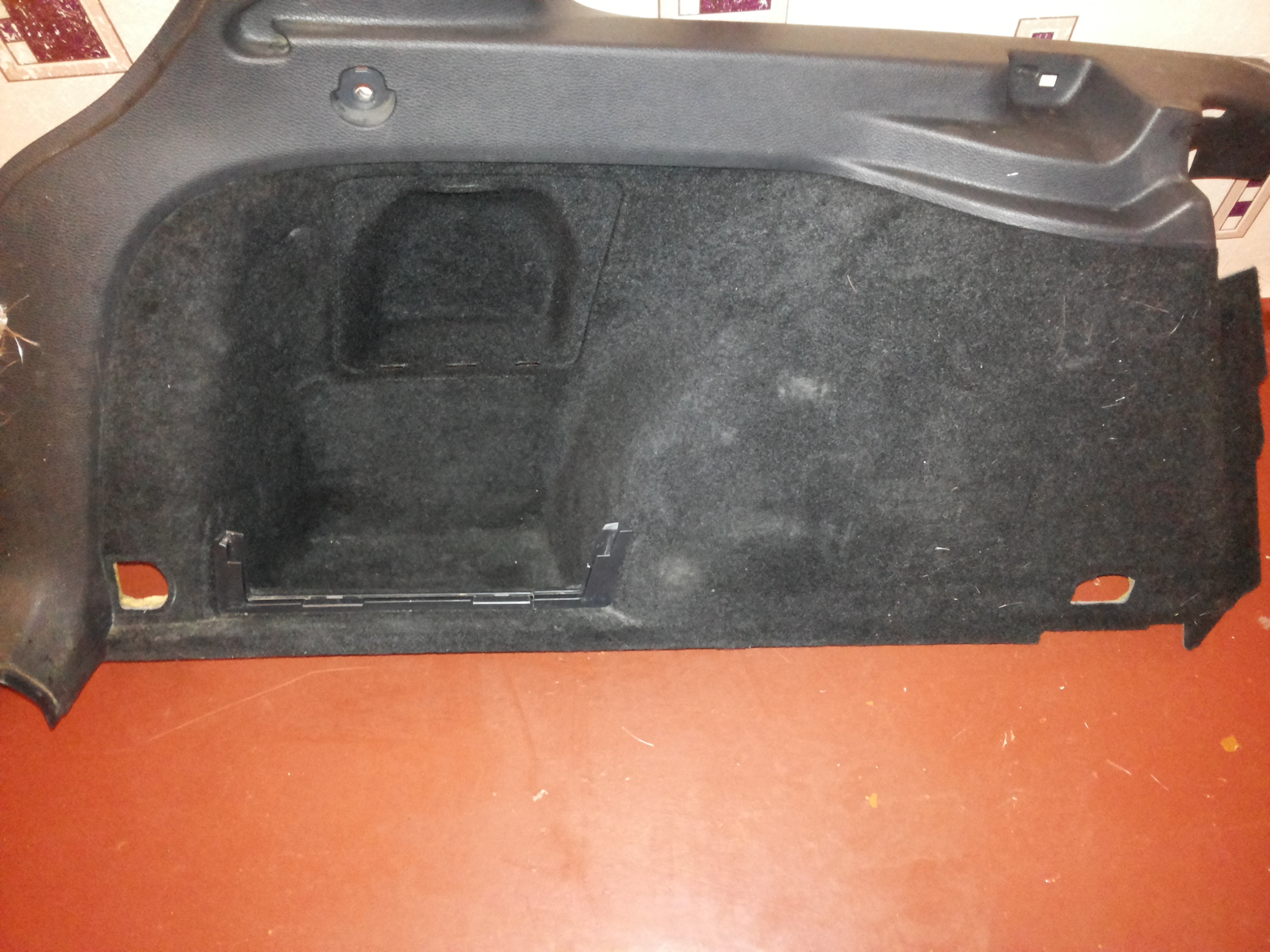

Вот так вот получилось в итоге...
Вот что вышло

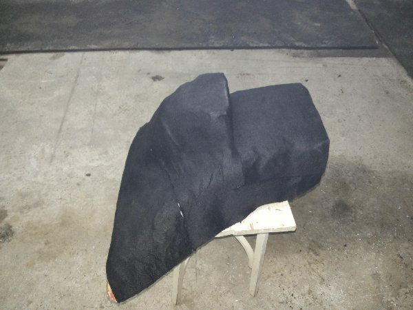

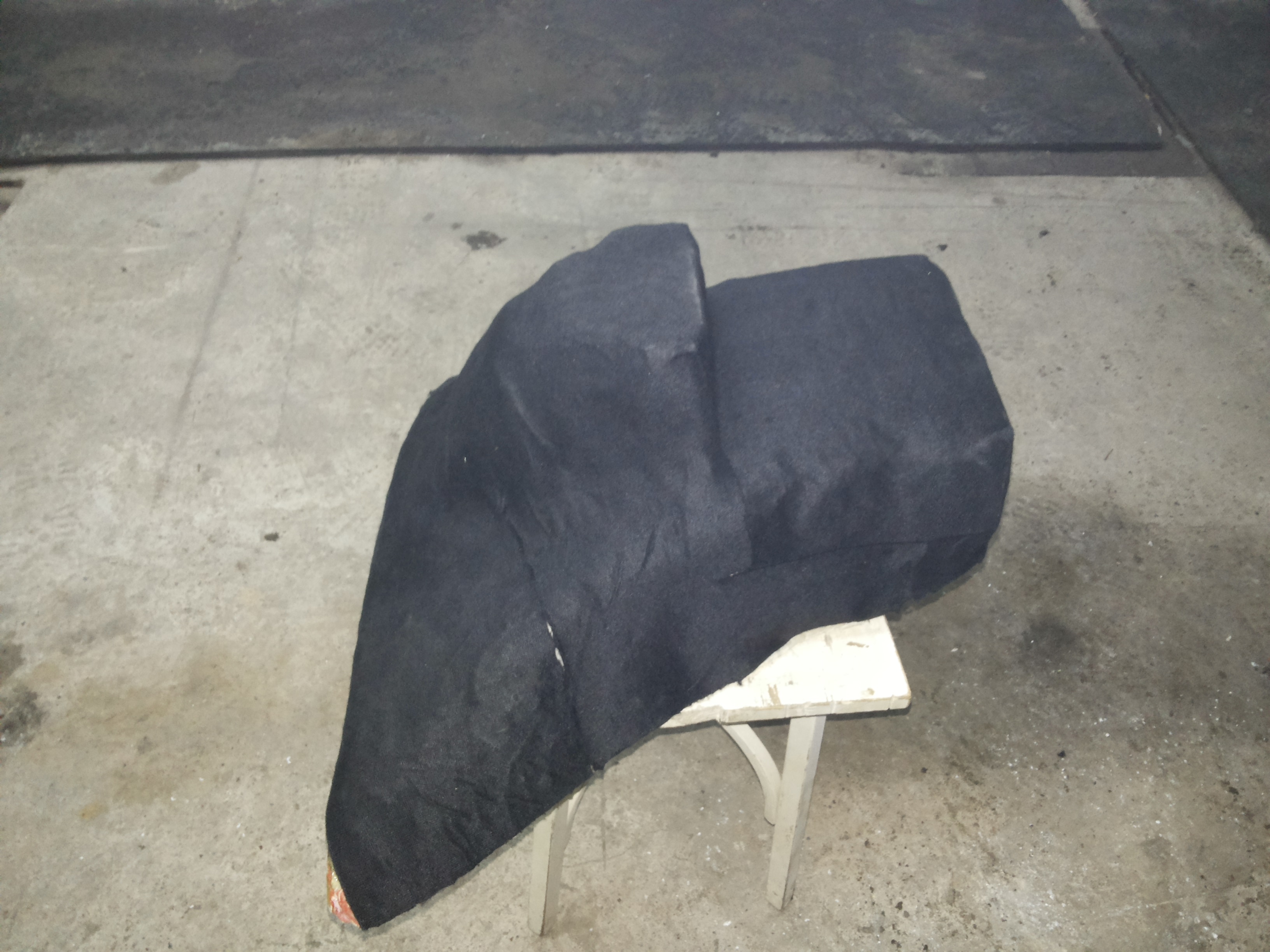

Затем приступил к обтяжке карпетом

Вот блин блинский)))) все получилось задом на перед)))) будем править

Спасибо!!! Почему-то не могу поправить(((((((( Всеравно чез попу отчетик, Вы уж меня извините...

В*Олег*В Как низы с таким супер ящиком? До Б6 у меня были хатчбеки саб радовал, поставил ящик в Б6 что то не то. Сейчас без него 20ки в передних дверях отдуваются! ;)
