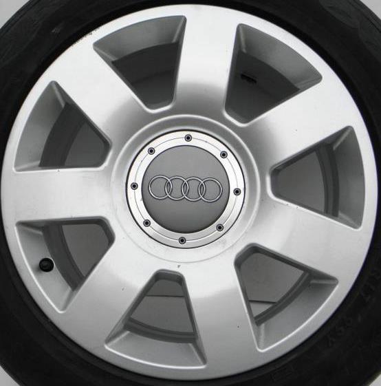

Приобрел оригинальные диски Ауди 4E0601025SZ17 . Резина Конти спорт 5 с Пассата Б7. Диски достались без колпачков :( , но и цена была очень привлекательна.

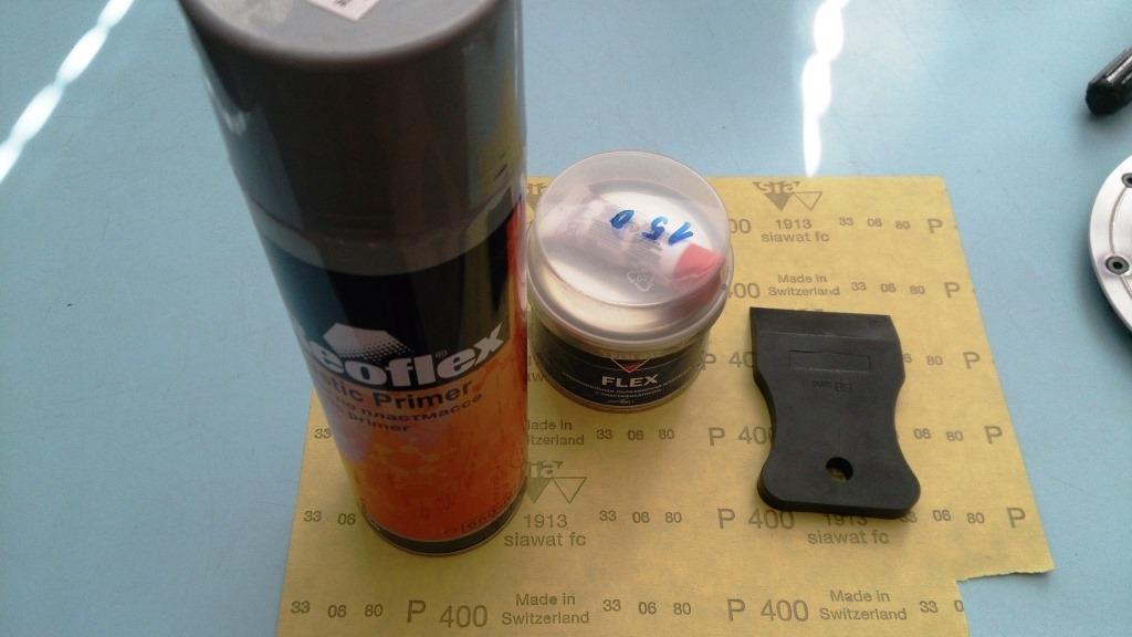

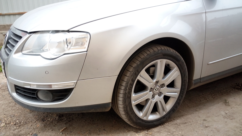

Колпачки достал китайские в четыре раза дешевле оригинальных. Стал вопрос переделать эмблему Ауди на VW. Взял шпатлевку по пластику, наждачку и грунтовку.
Вот смотрите, что получилось:

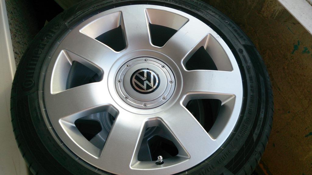

Диск в сборе

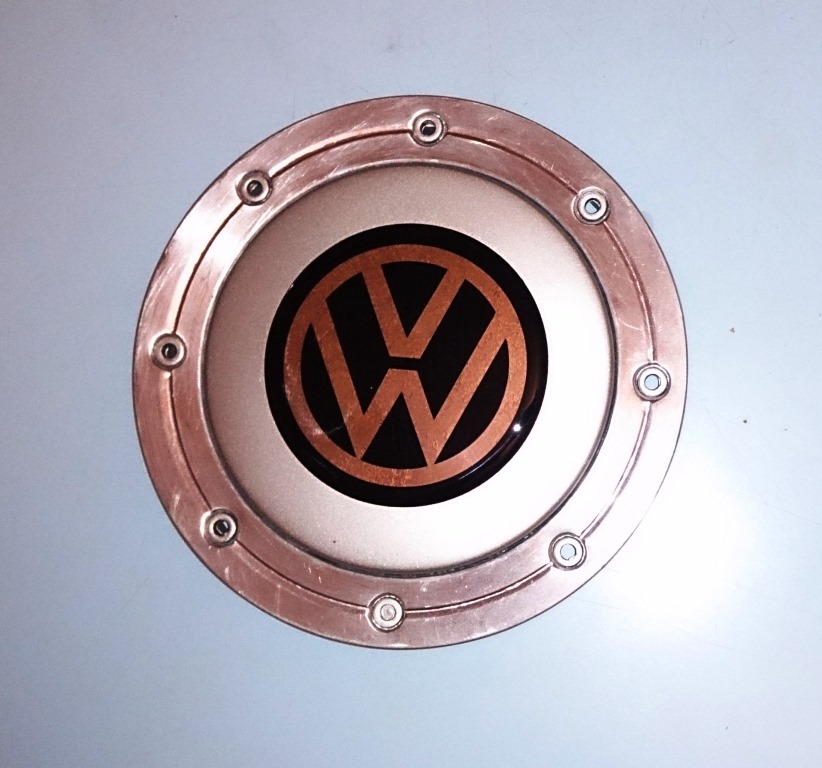

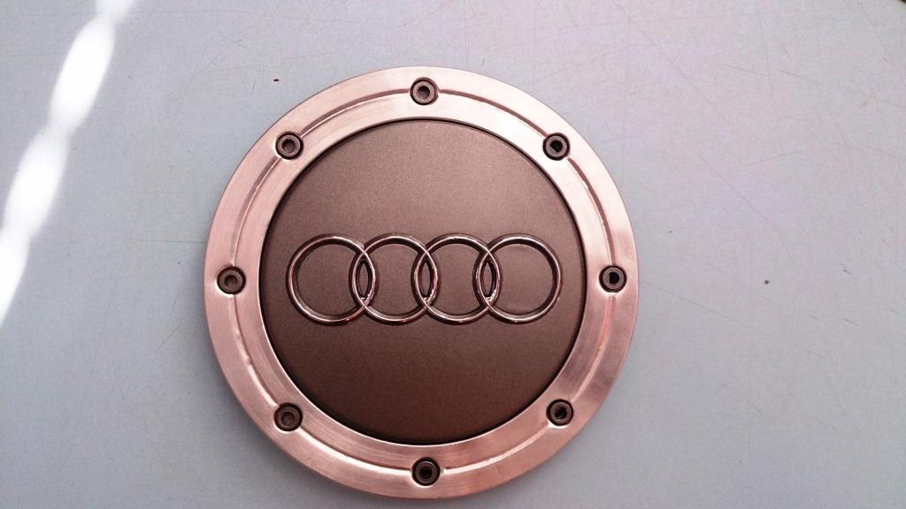

Вот реплика колпачков, неплохое качество

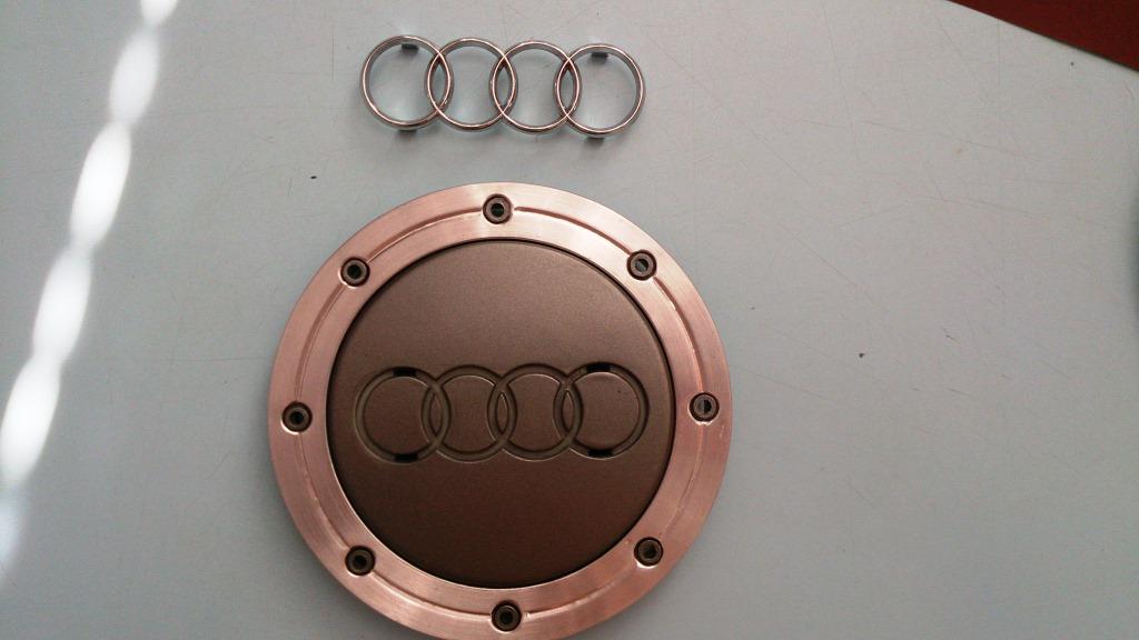

Снял эмблему Ауди
Вот материалы

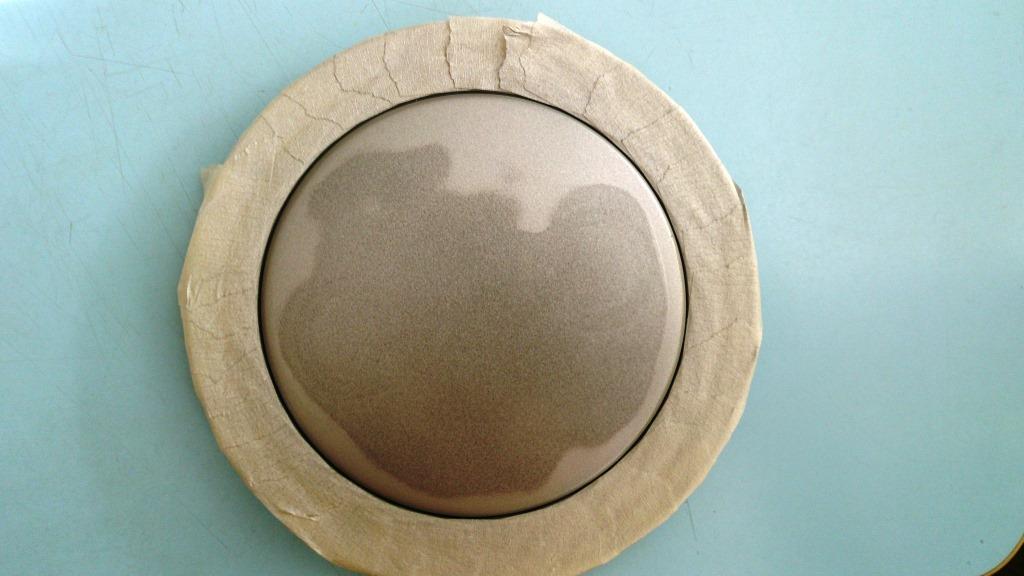

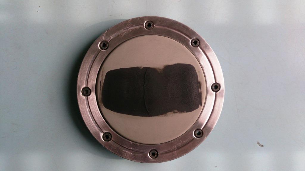

Заполнил шпатлевкой углубления от значка Ауди

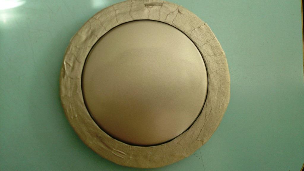

Зачистил шпатлевку

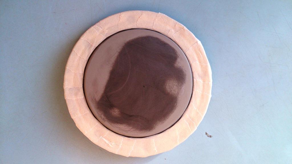

Грунтуем

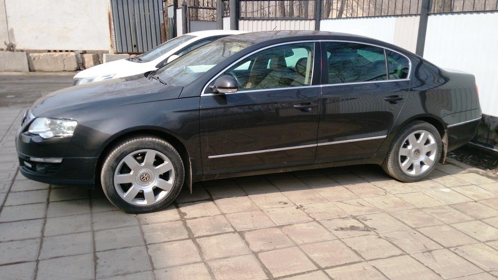

Покрасил, покрыл лаком и наклеил силиконовую наклейку для колпаков.
Получилось вот такая красота
Жду с нетерпением установки на тачилу!

Сообщение Юра Криков » 09 мар 2014, 09:20
Зачётно! вот бы ещё наклеечку во весь диаметр...

Сообщение 1gdm » 12 мар 2014, 09:57
На весь диаметр наклейка не ложится-выпуклость большая.
Делал себе,тоже от ауди(d наклеек vw-60 мм)-продержались месяца 3..
Если только тонкую,на пленке и лачить сверху :?

Сообщение S-line » 12 мар 2014, 18:50
Столько трудов и всего 3 месяца??? Отлетели от мойки? Кстати, думал сделать имерсионную печать...

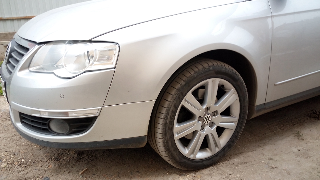

Сообщение S-line » 04 апр 2014, 10:36
Погода вроде устанавливается, переобулся...На большой машине должны быть массивные диски-это факт.

Сообщение sp2003 » 07 май 2014, 21:26
у меня вот так получилось...

Сообщение 1gdm » 07 май 2014, 23:53
sp2003 писал(а):у меня вот так получилось...
А можно поподробней:как делал на "пять пальцев"?
Сообщения: 6026
Re: Переделка колпаков Audi под VW
Сообщение sp2003 » 10 май 2014, 13:30
Все просто. Отщелкиваем из центра значок ауди, обезжириваем, перед этим покупаем наклейки фольксваген на алюминевой основе диаметр 60, аккуратно обрезаем их по краю потому-что 60 это много, а 58 мало, подгоняем под кольцо блестящее на крышке. Клеим значок и все.
