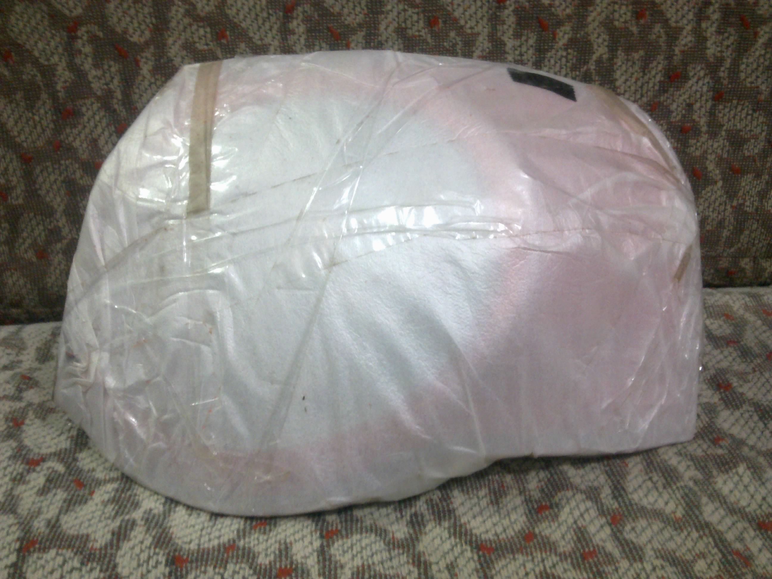

История такая... Нужда заставила менять внешниие фонари на универсале. Решил купить б\у, но "родные", оригинал типа. Проверить работоспособность вариантов не было, как оказалось при установке одна секция(4 шт) диодов не работала, через месяц потухли ещё четыре.... А в гараже лежат живые кольца в "негодных" фонарях.... :cry: . Вот я и решил заморочиться с заменой больших колец! :)
Хорошо, что подопытный материал есть! На предмет расклейки фонаря вопрос не стоял. Думаю этот вариант не реален, больно большая площадь стекла..
Итак погнали.
Вот он, испытатель!
Passat B6 Variant. 2008 г.в. 2.0 TDI. BMR, 170л.с. 6 DSG, ComfortLine, RNS 510, Rear Camera, lights in the doorway with VW logo. < Oo w oO >

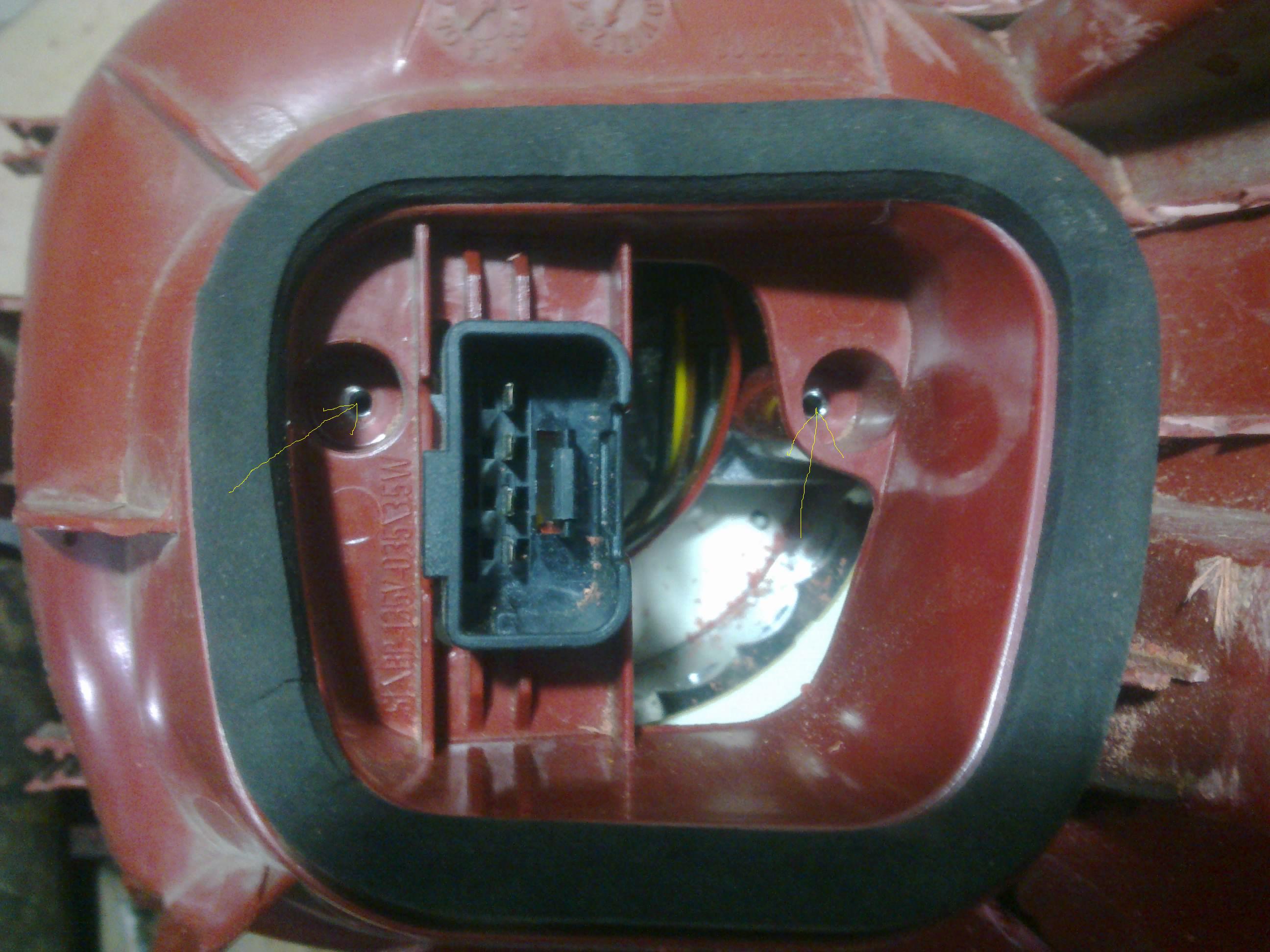

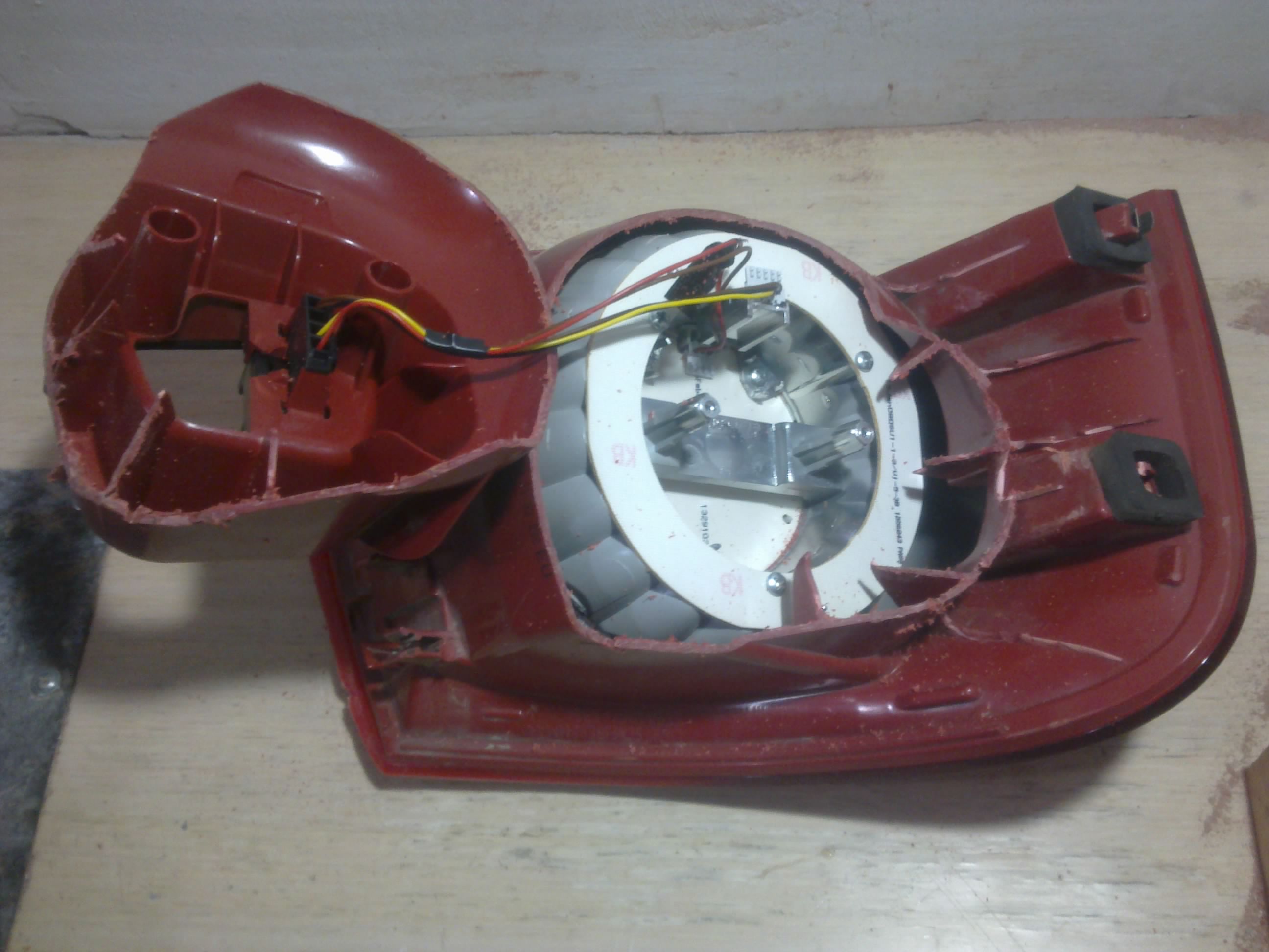

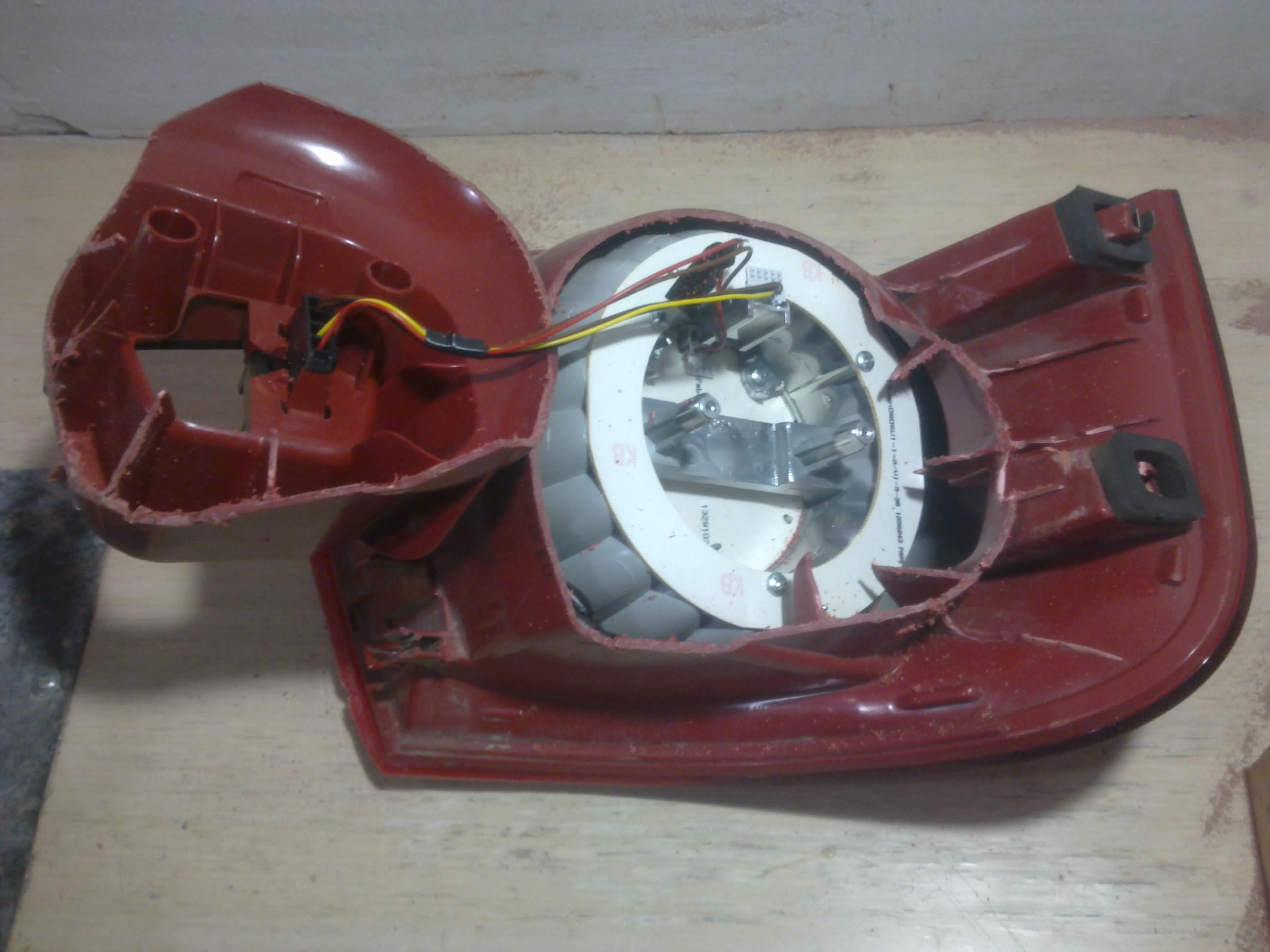

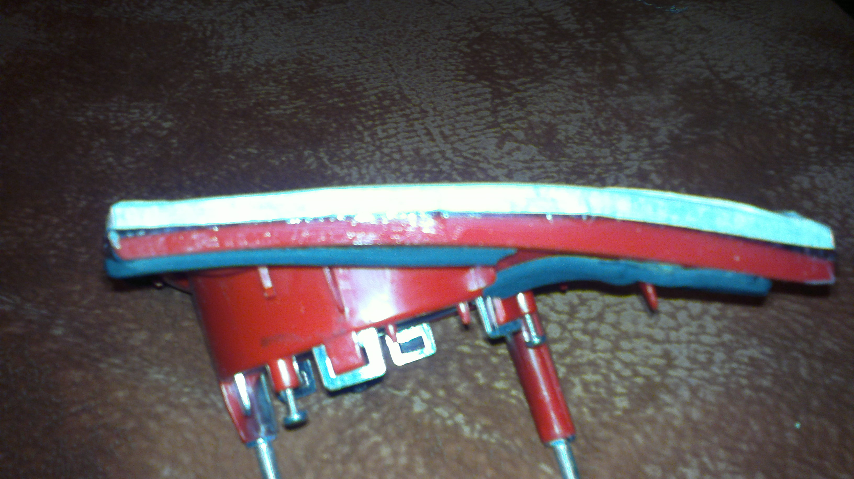

Сообщение Liss67rus » 14 мар 2014, 20:50

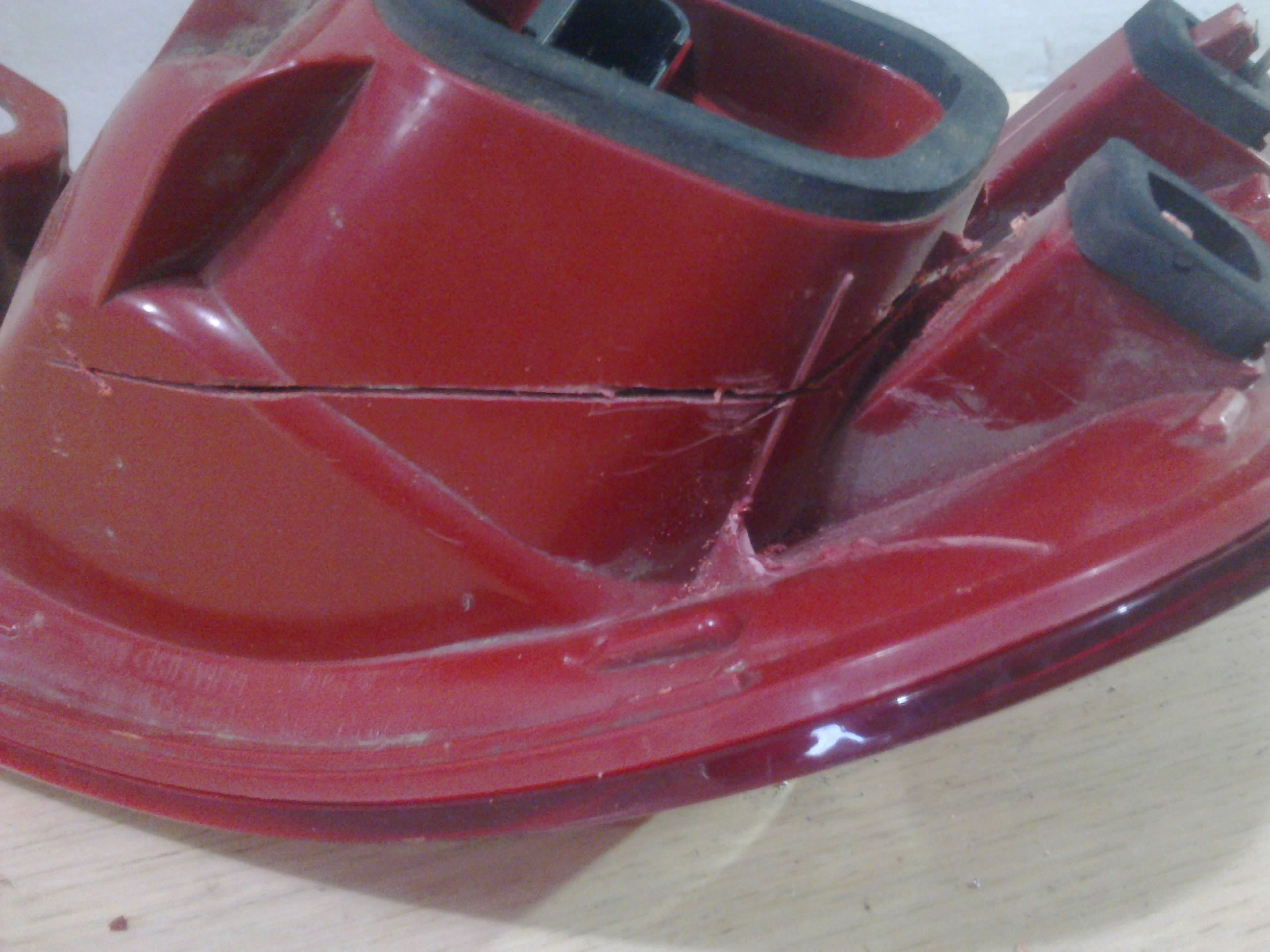

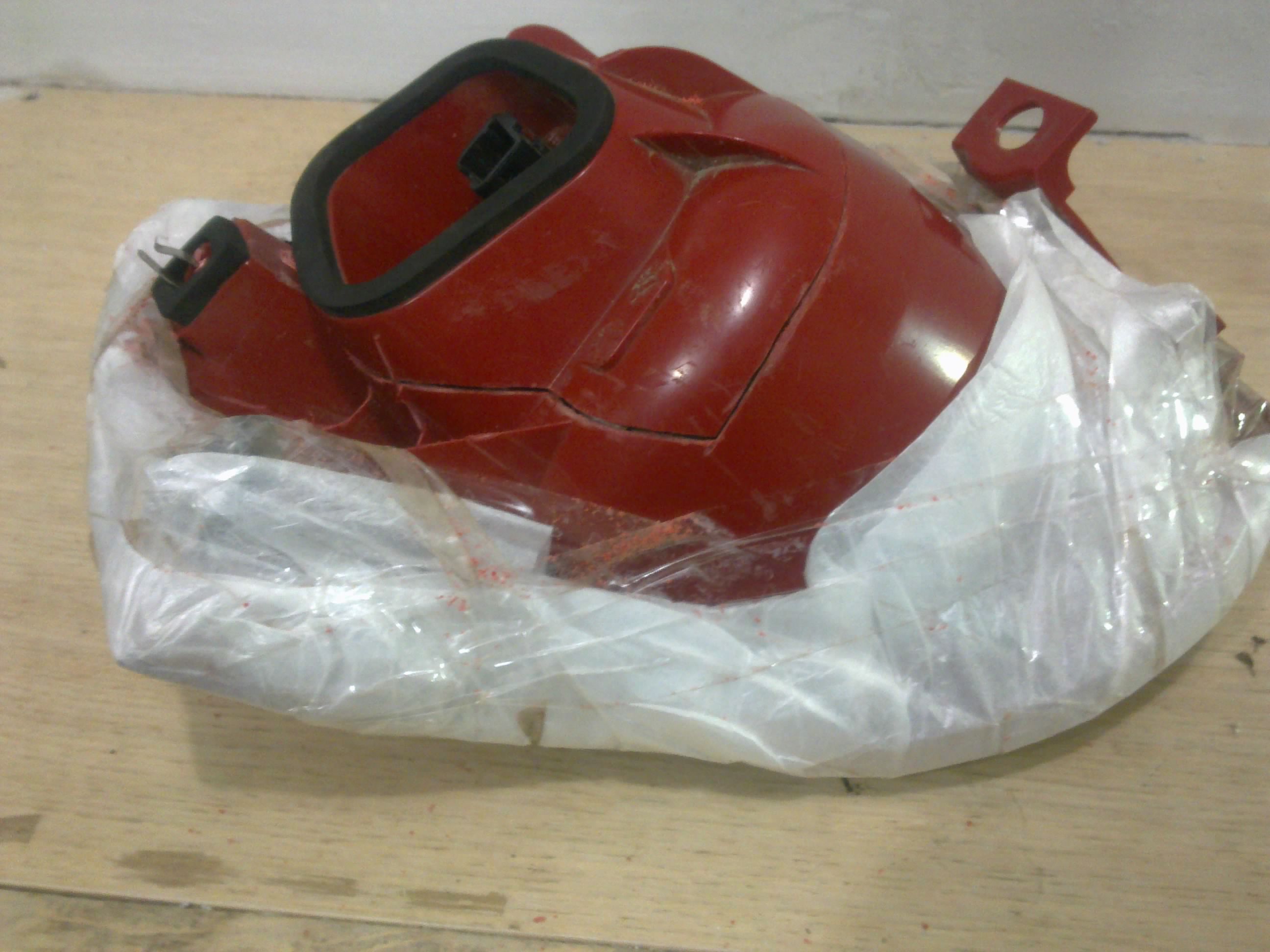

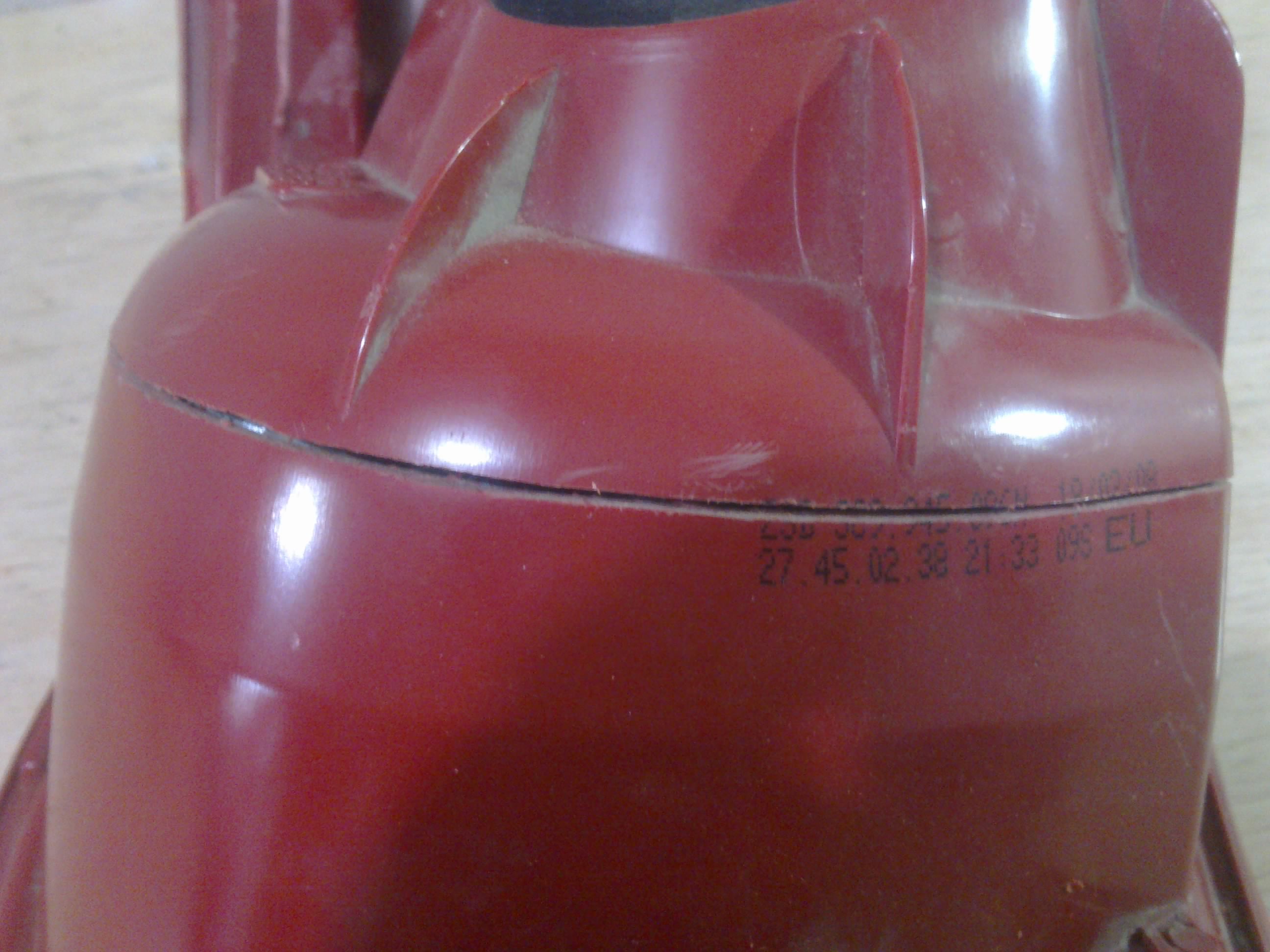

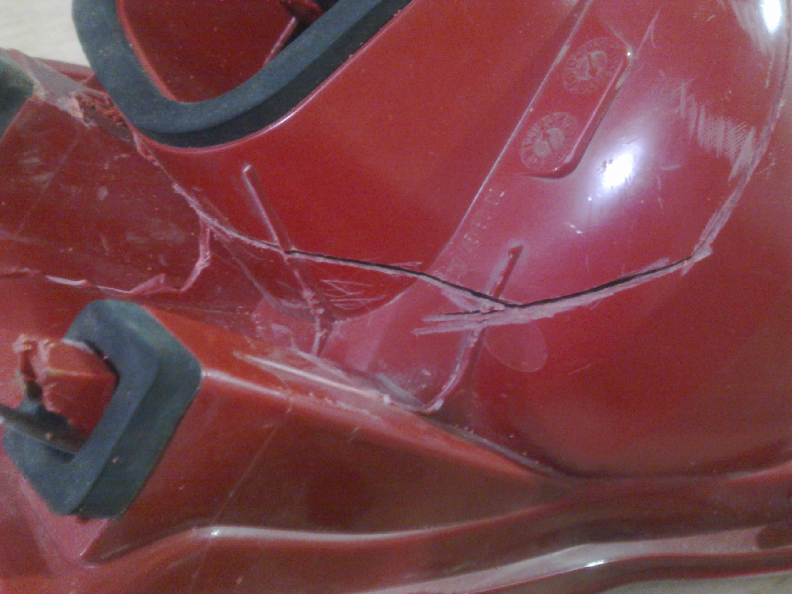

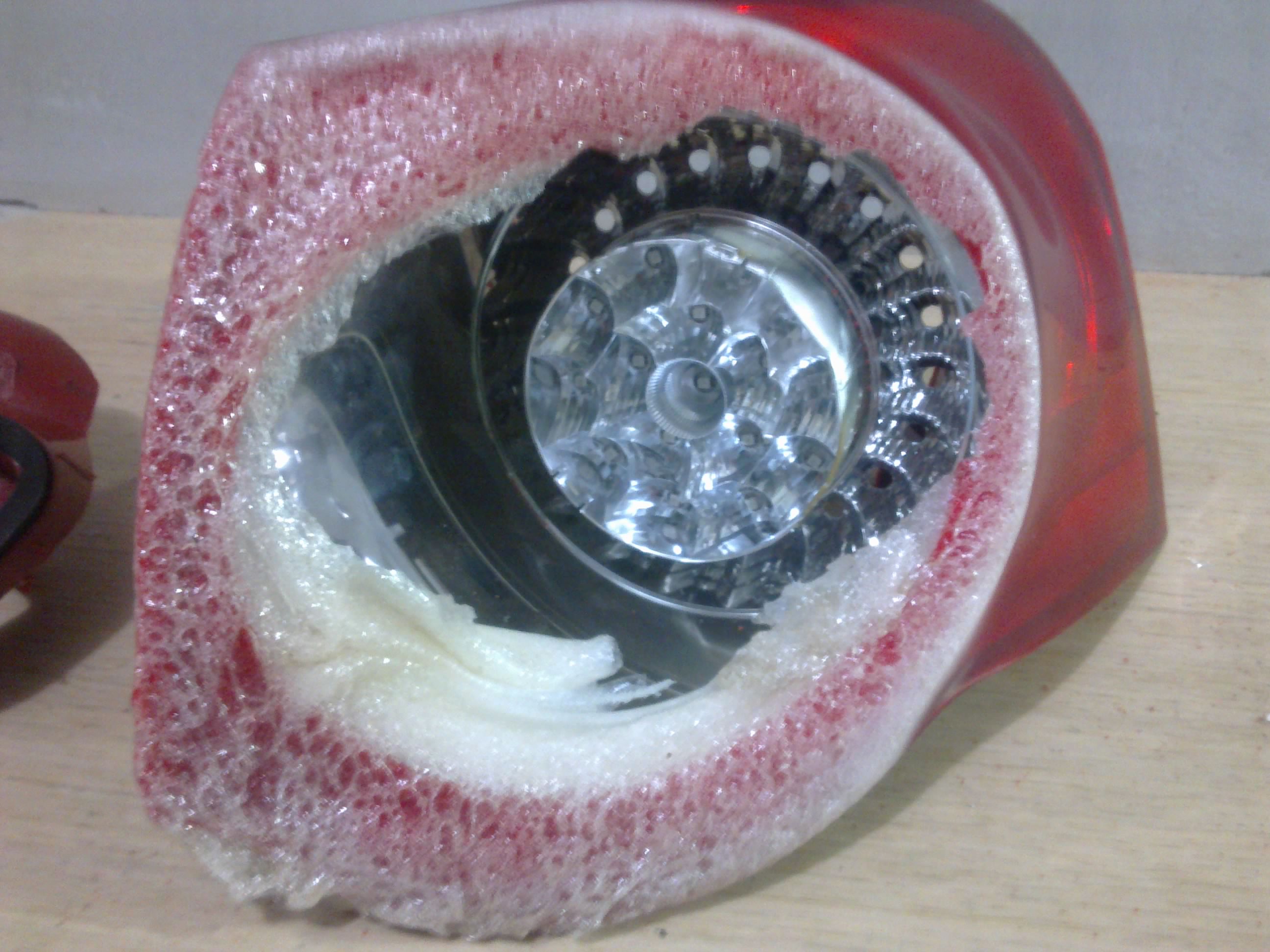

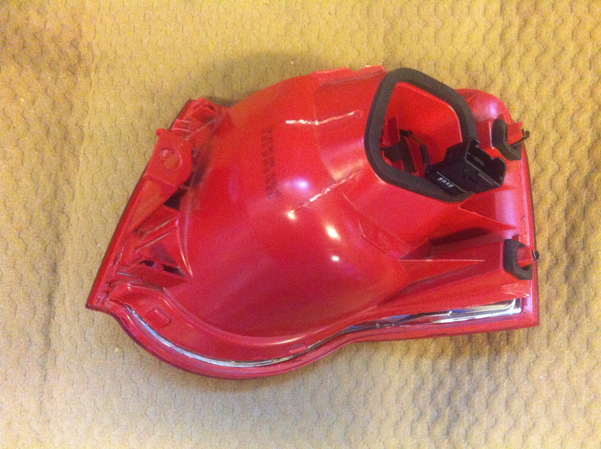

Пилим, он золотой! :D
Открутить два винта!
Резал всё простым полотном от ножовки по металлу

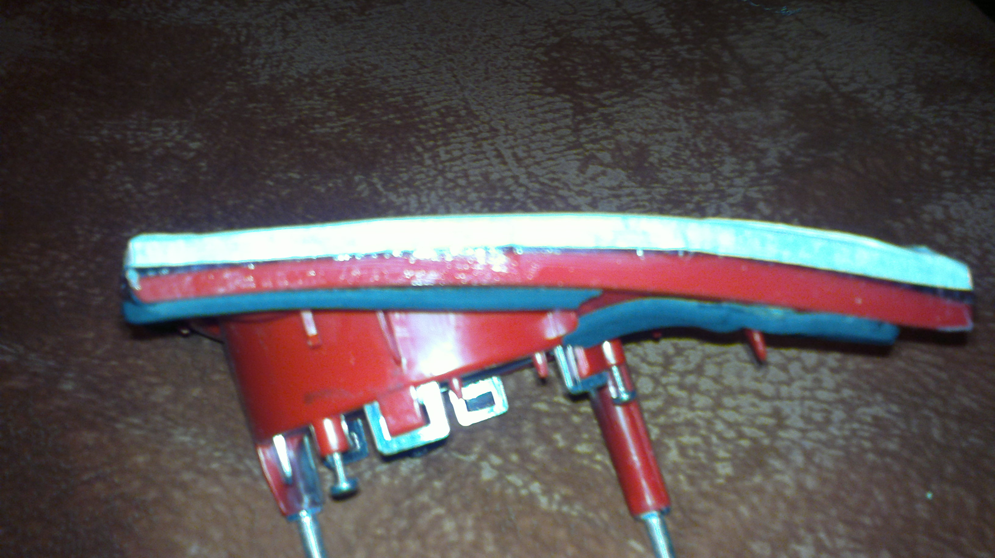

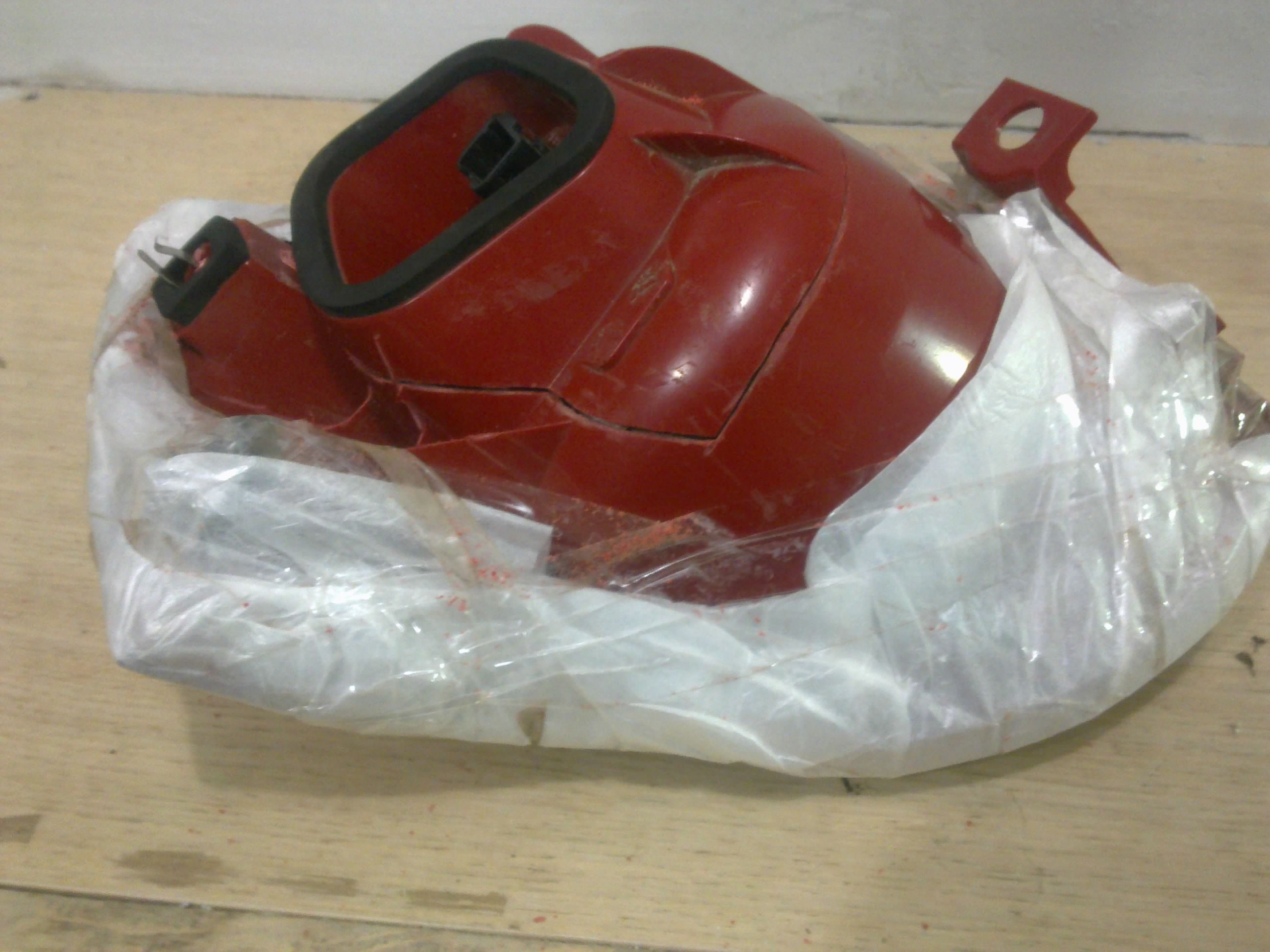

Сообщение Liss67rus » 14 мар 2014, 20:55

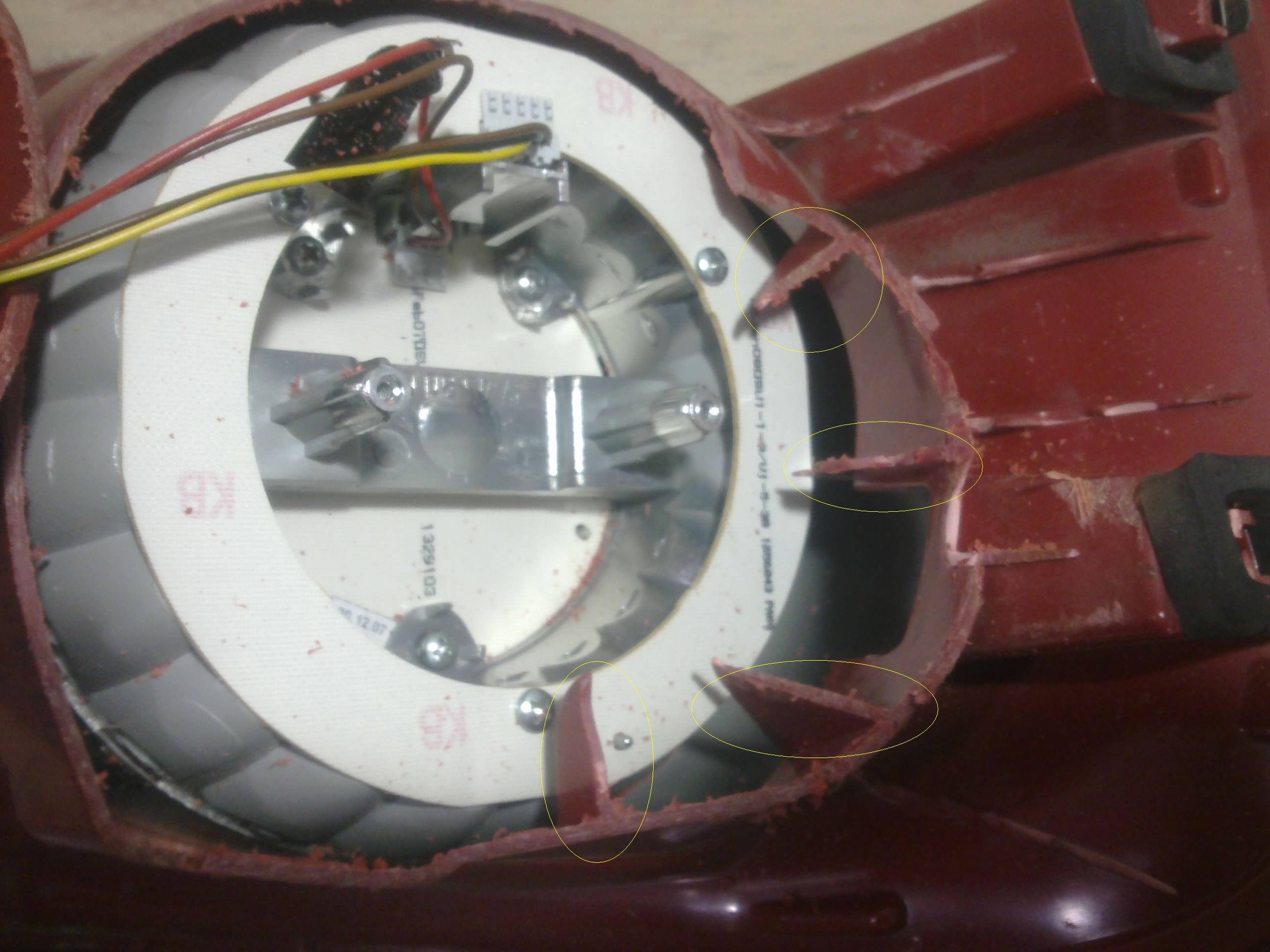

Вот здесь подводный камень... Внутри есть рёбра жёсткости! Помучался, сцука...
Вот они! Черыре штуки!

Сообщение Liss67rus » 14 мар 2014, 20:57
Итог меня устроил, кольцо МОЁ!!!! :o

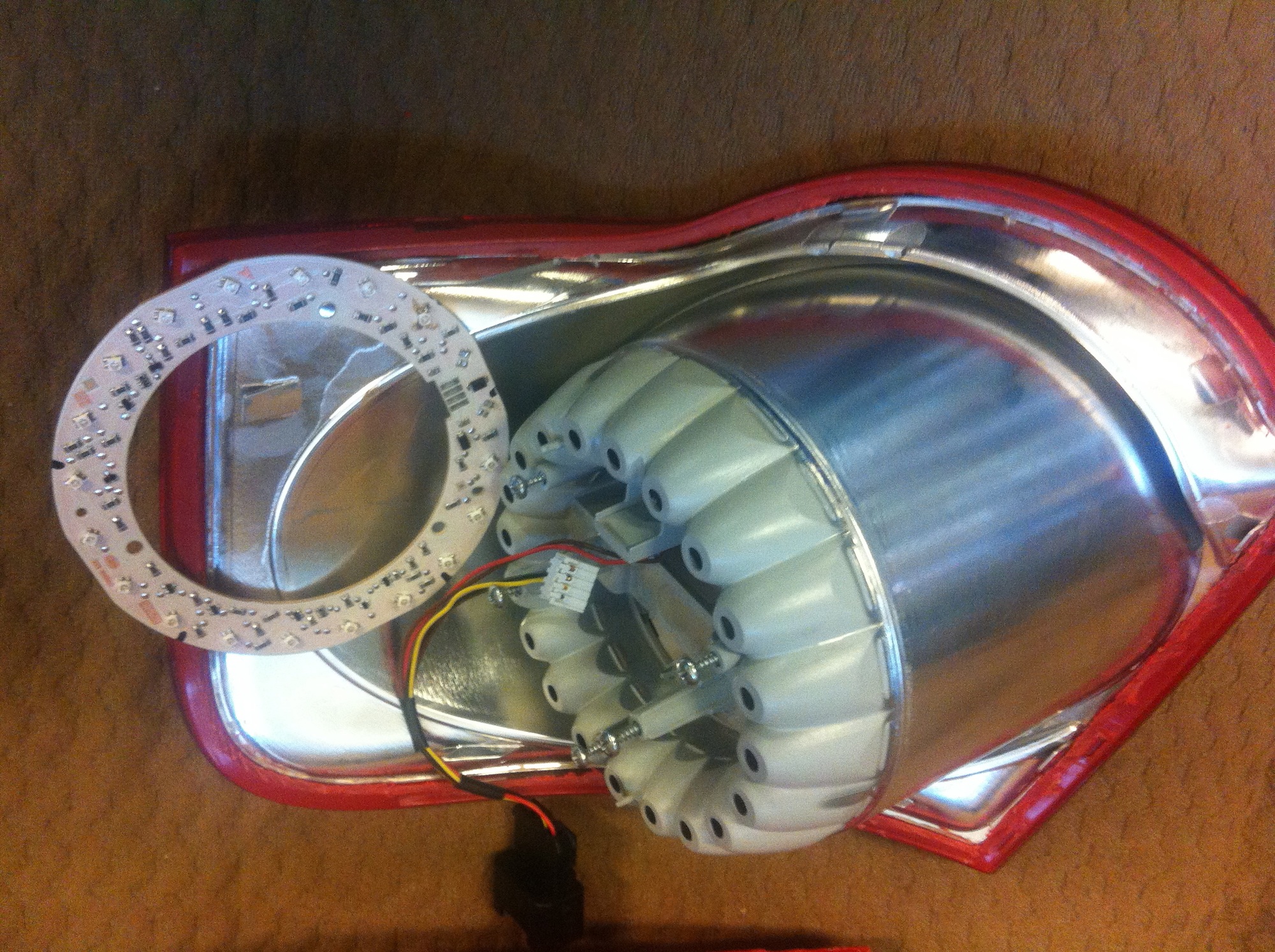

Сообщение Liss67rus » 14 мар 2014, 21:02
Но "стопак" таким способом не достать... Он мне и не нужен. Свою цель достиг! Как установлю на живой фонарь, отпишусь.
Да, пилить хороший фонарь думаю нужно только на коленках, положить и не поцарапать не получится!

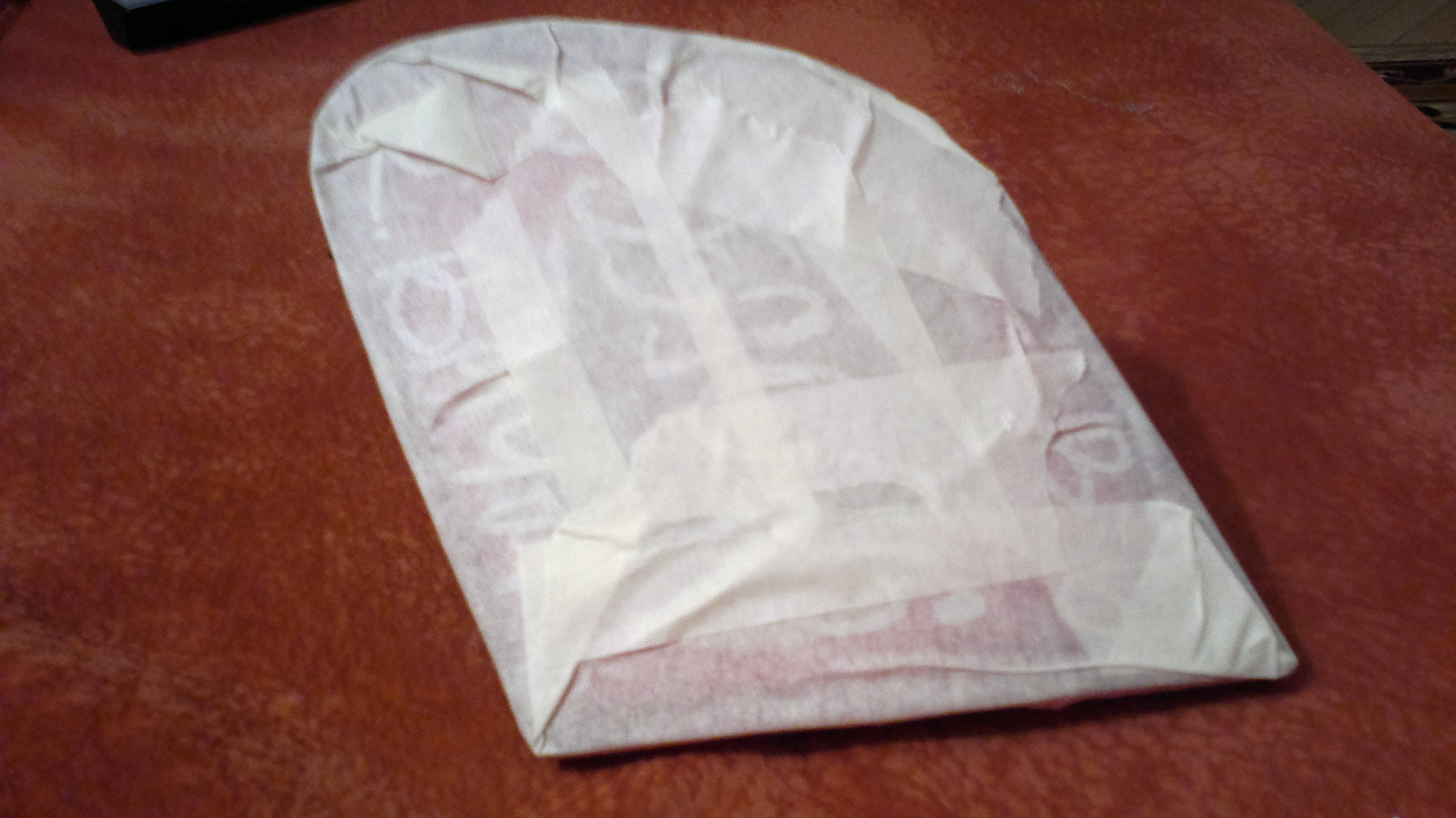

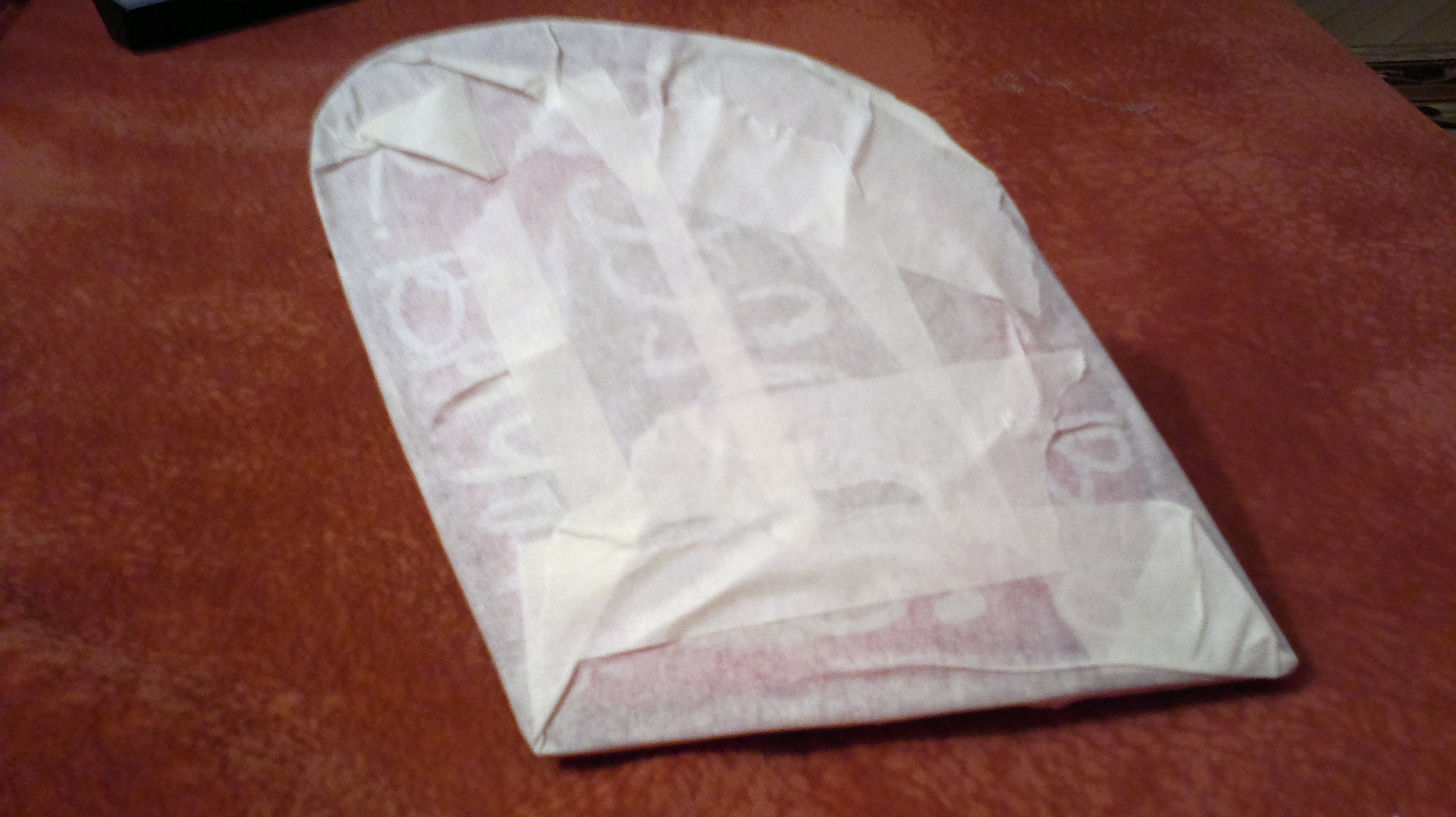

Сообщение Димон178 » 14 мар 2014, 21:27
Liss67rus писал(а):Но "стопак" таким способом не достать... Он мне и не нужен. Свою цель достиг! Как установлю на живой фонарь, отпишусь.
Добавлю,для защиты пластика фонаря лучше использовать малярный скотч,следов не оставляет и пластик не царапается.

Сообщение Liss67rus » 14 мар 2014, 21:31
Можно и так конечно!

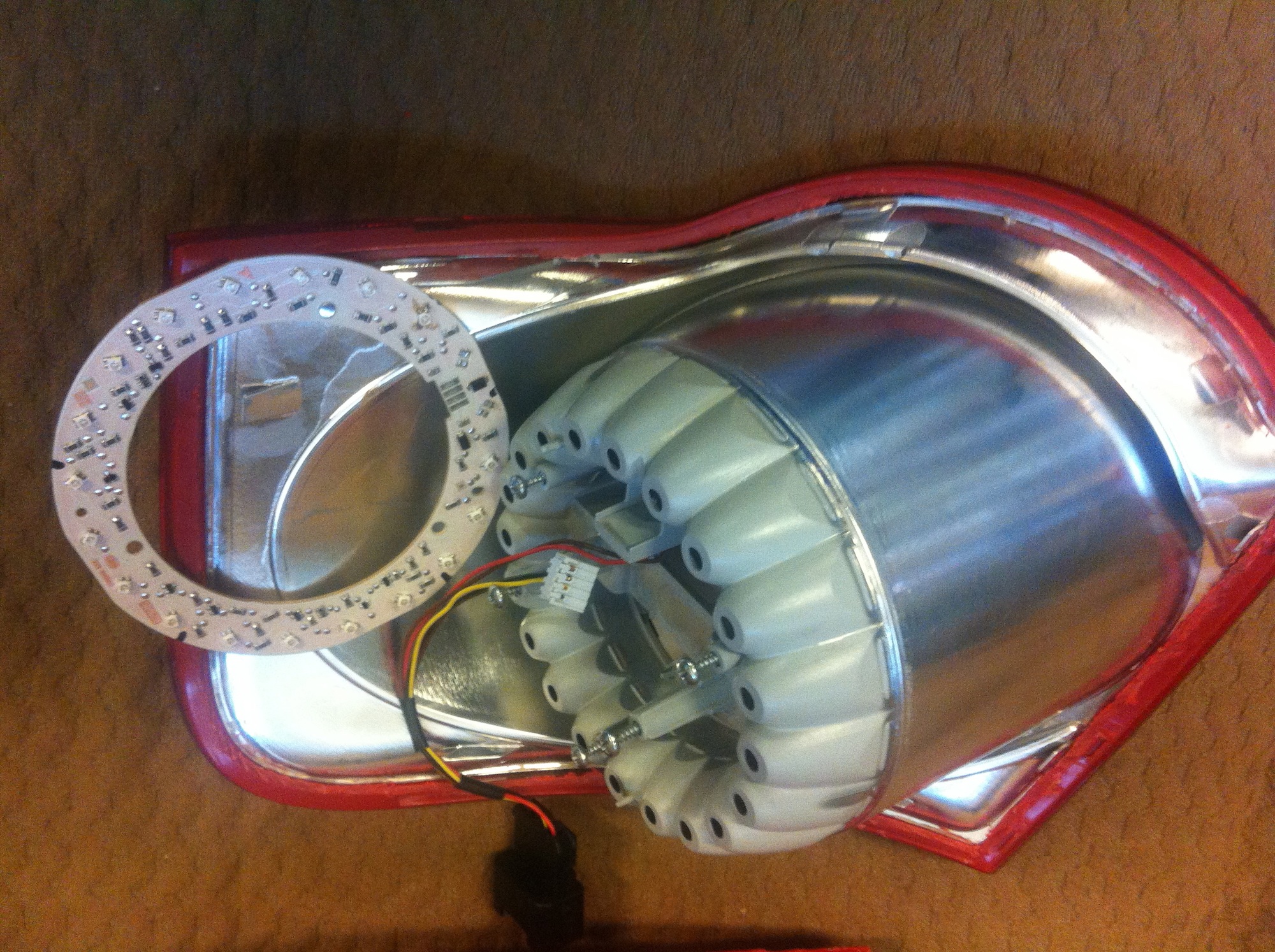

Сообщение Элик » 14 мар 2014, 21:39

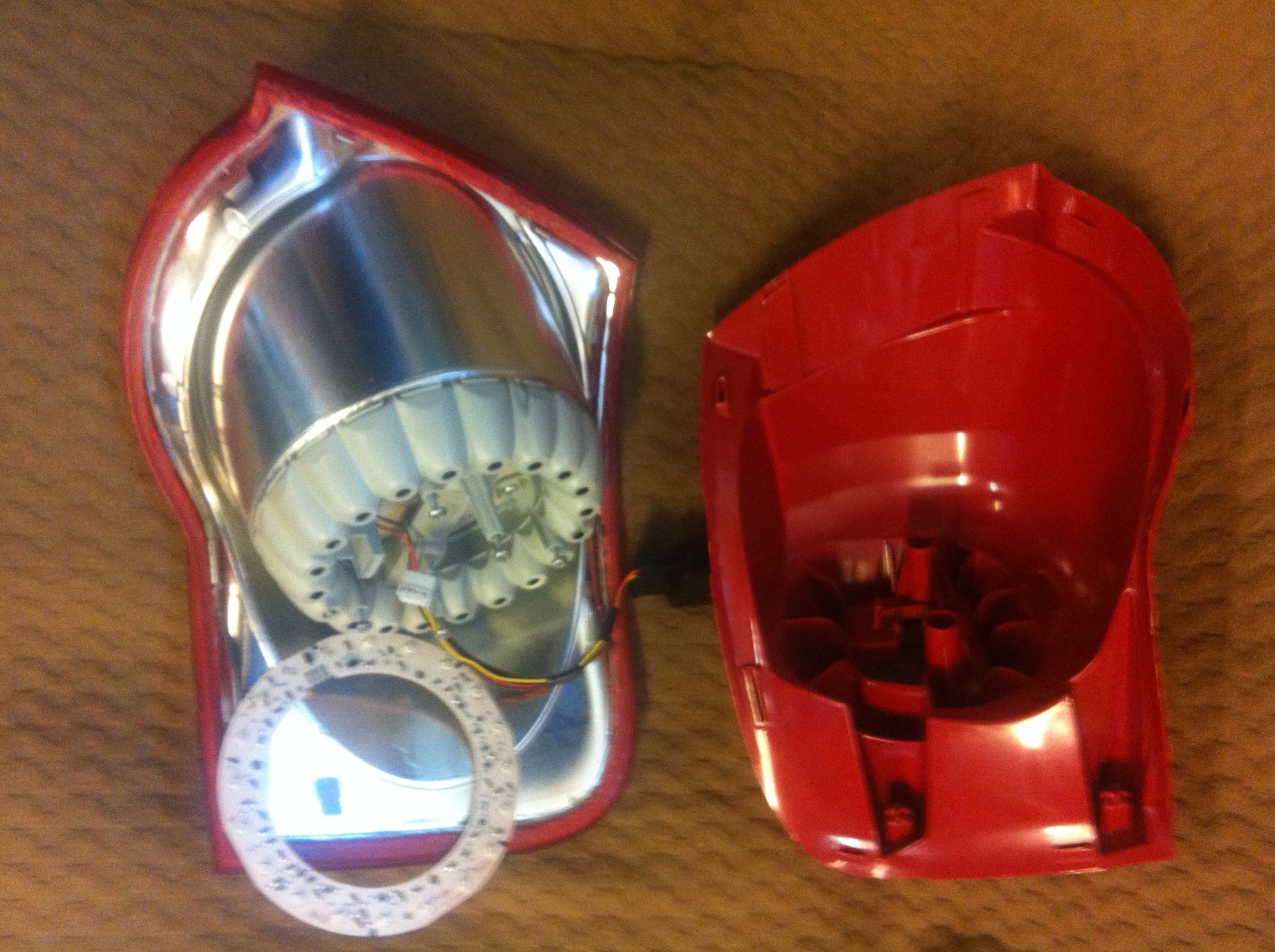

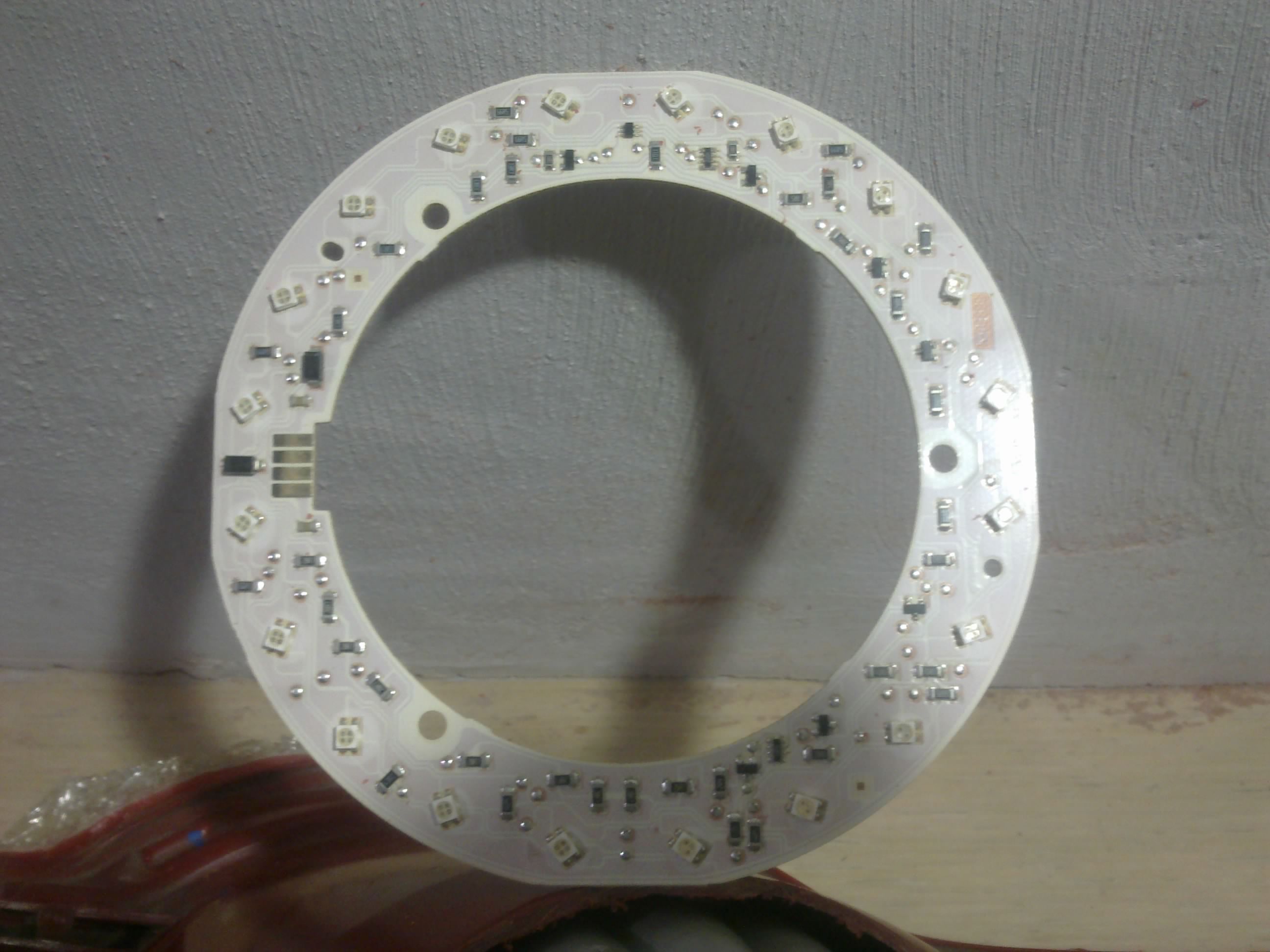

Интересно, а реально ли изготовить вставки во внутренние кольца, может и свечение было бы точь-в-точь как оригинал... Насколько подорожает плата на выходе...
Насколько я помню, диоды еще не плотно припаяны к плате, а под углом, 27 градусов или что-то того.

Сообщение Liss67rus » 14 мар 2014, 21:47
Элик писал(а):Интересно, а реально ли изготовить вставки во внутренние кольца, может и свечение было бы точь-в-точь как оригинал... Насколько подорожает плата на выходе...
Автор, прости за офф, мысли вслух
Про угол не скажу сейчас, кольцо в гараже оставил...

Сообщение Элик » 14 мар 2014, 21:53
Если не затруднит, сделай, пожалуйста, несколько фото в разных плоскостях

Сообщение Liss67rus » 14 мар 2014, 21:55
Элик писал(а):Если не затруднит, сделай, пожалуйста, несколько фото в разных плоскостях
Конечно! Без проблем! Завтра будут.

Сообщение demainst » 14 мар 2014, 23:07
Можно достать. Я доставал и делал из них поворотники для американцев. Другой цели не вижу.
Вырезаем среднюю часть перекладины (между стойками под саморезы, которые будут держать заднюю часть фонаря, предварительно выкручиваем три которые держат плату стопа).
Далее нужна только ловкость пальцев. :D

Сообщение Mihastov » 15 мар 2014, 15:59
А я резал иначе . 6 месяцев полет - нормальный .

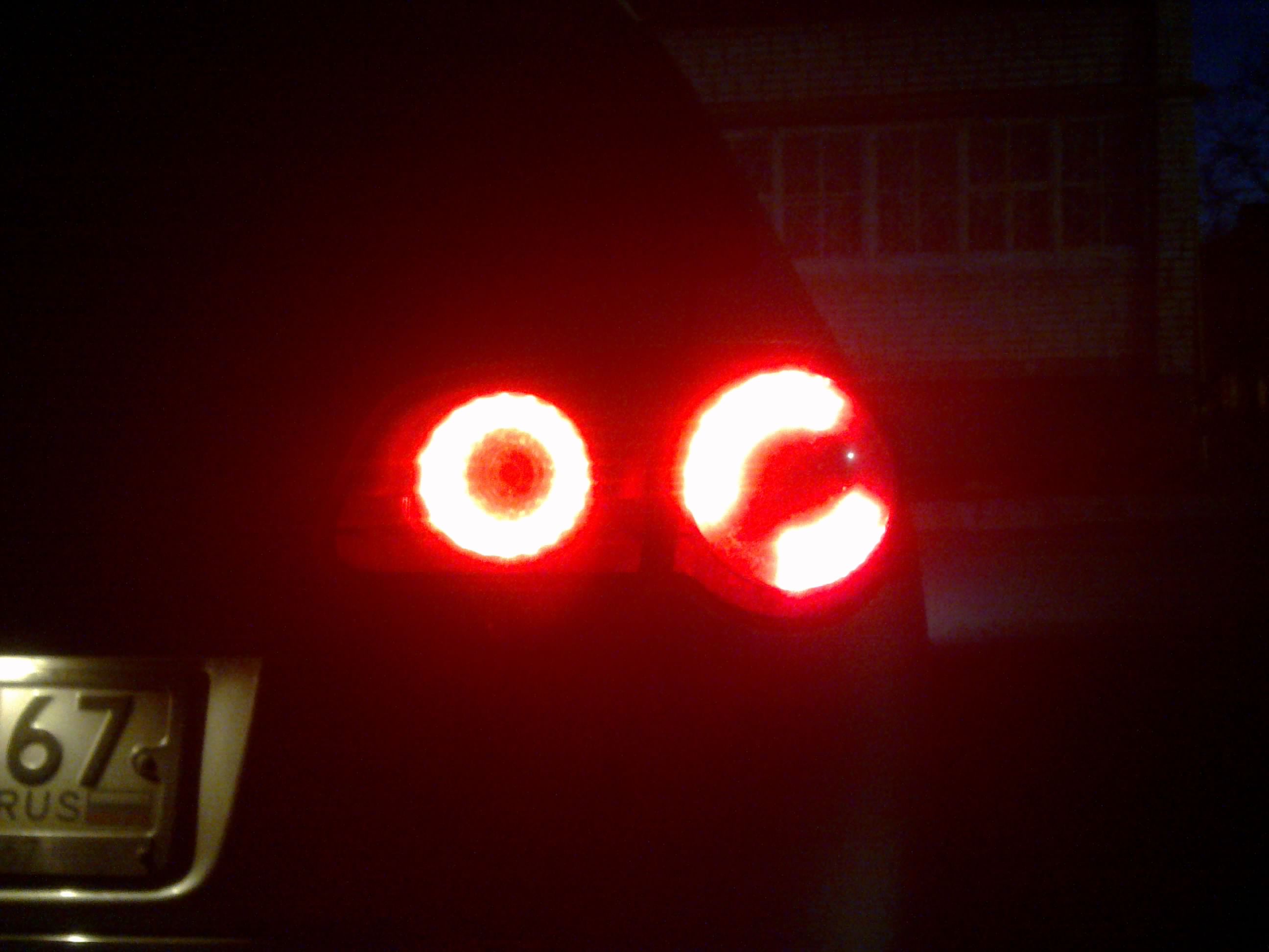

NikitaBelyakov писал(а):А можно не скромный вопрос?что с фонарём приключилось? :?:
У меня погасла часть диодов... :cry:
Или вопрос почему такой фонарь подопытный??

Сообщение Liss67rus » 15 мар 2014, 20:32
Спасибо за совет! Пригодилось!

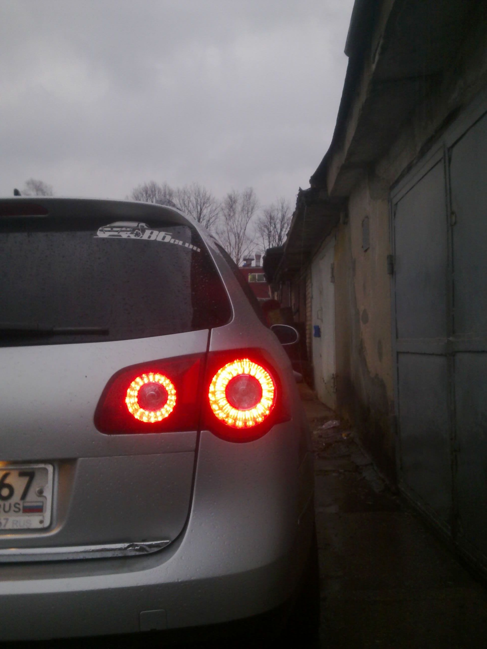

Сообщение Liss67rus » 15 мар 2014, 20:36
Работа завершена! :)
Стало!
Было...

Сообщение Mihastov » 15 мар 2014, 23:05
Резал Дримелем , сойдет любая бормашинка , в Леруа Мерлен или Касторамме 1500 р.
Да , после резки отрожатель так же вынул . Т . Е. внутренний сигнал так же ремонтопригоден .
