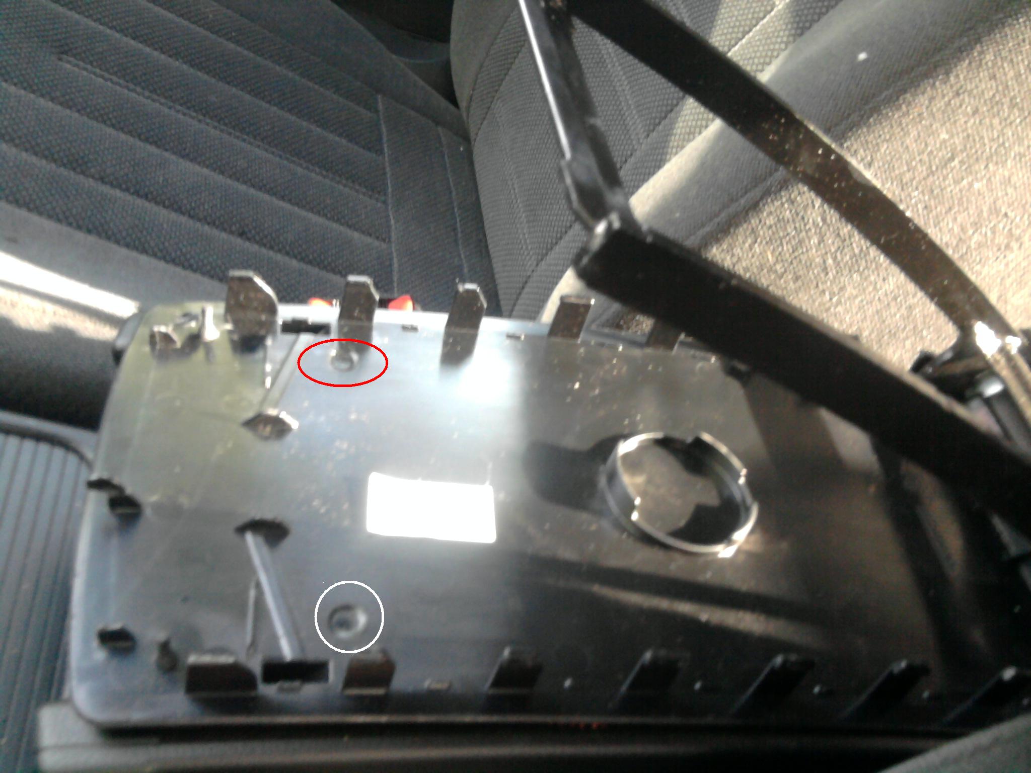

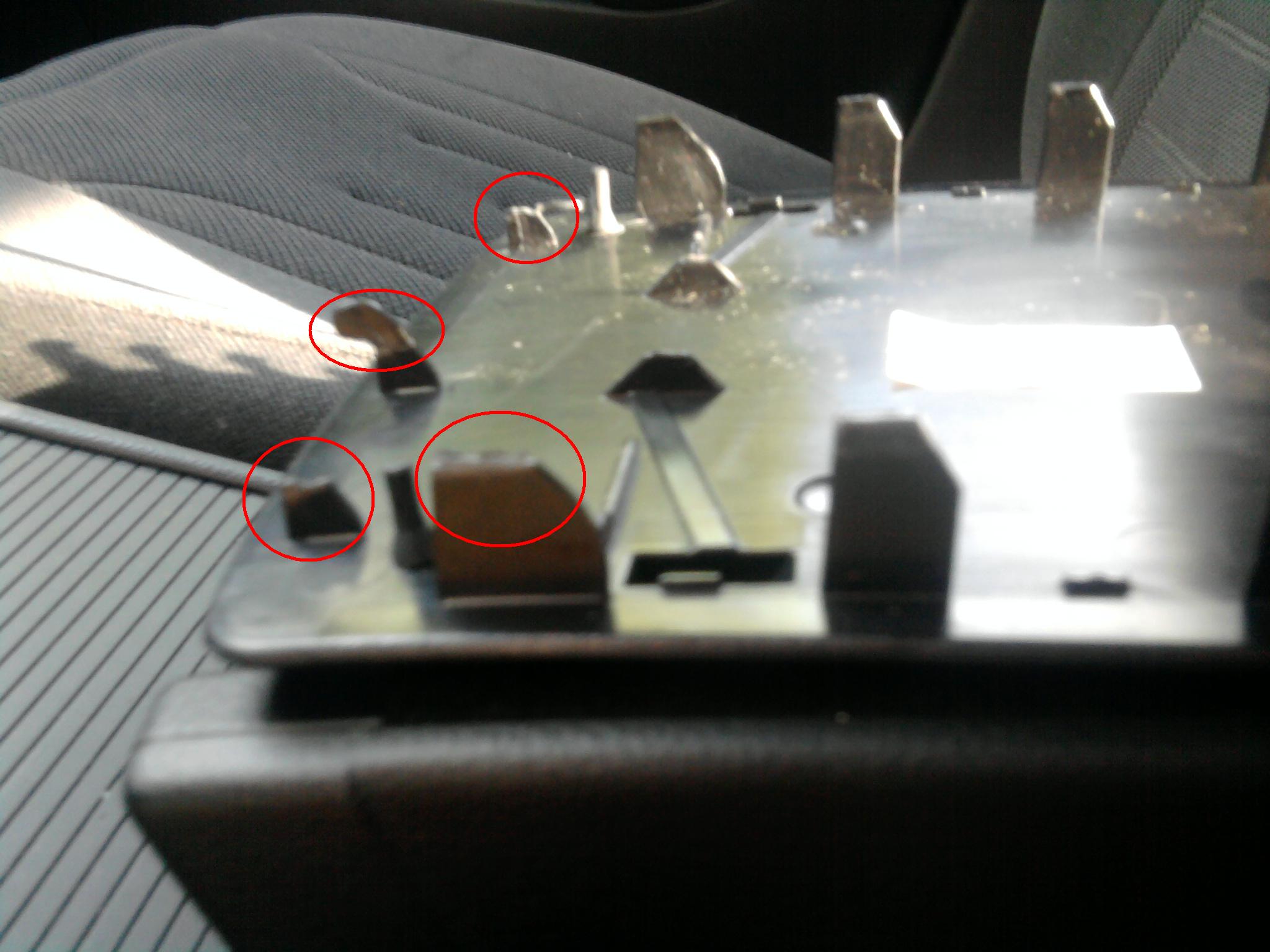

Открываем подлокотник,насадкой Т27 откручиваем 4 крепления облицовки.
Потом аккуратно отковыриваем её сверху вниз(защёлки),нагибая в сторону закрытия подлокотника.
Доехав до ателье,снова открываем подлокотник и снимаем мягкую часть(две защёлки внизу изнутри)

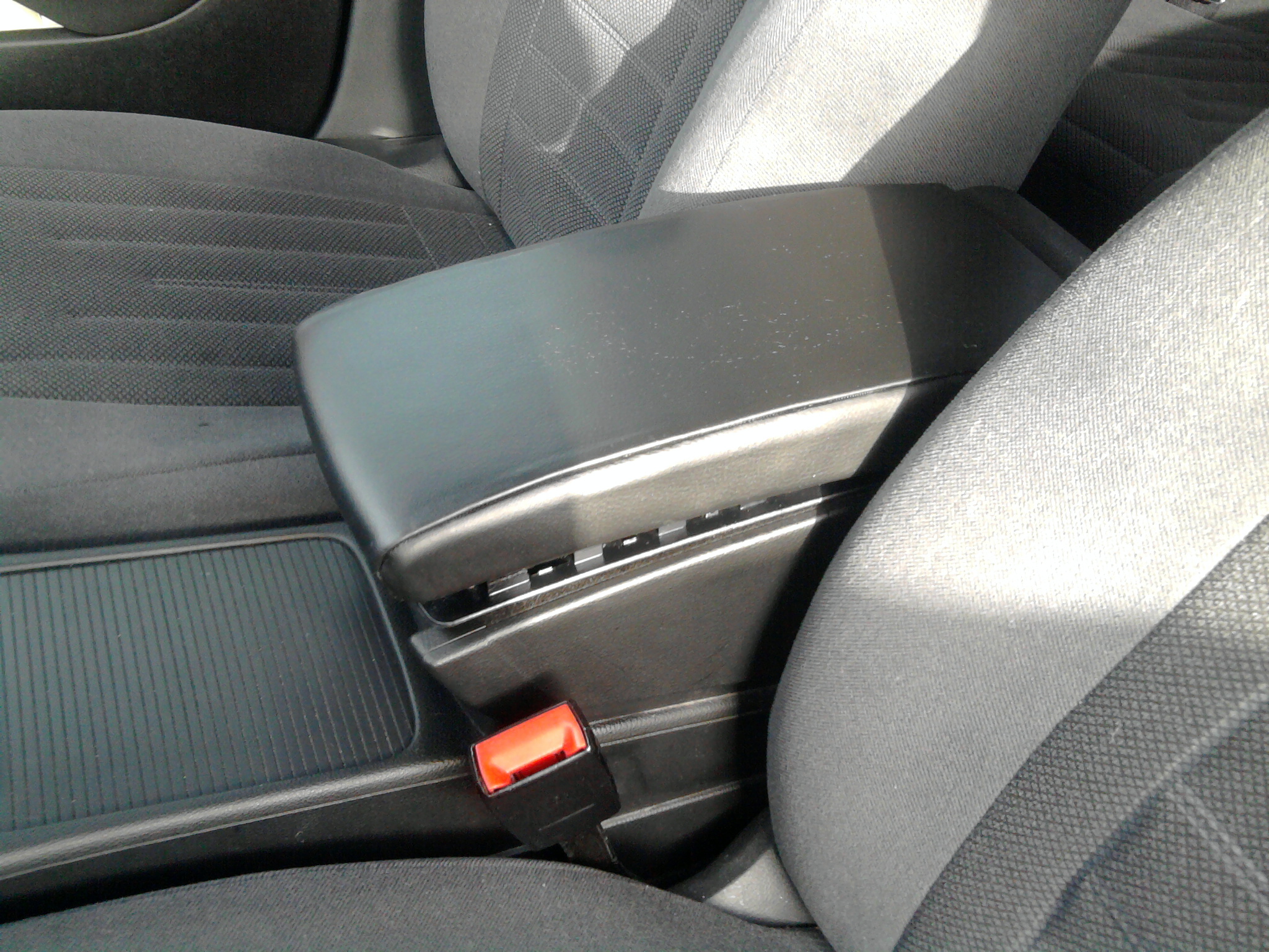

Получаем перешитый подлокотник,собираем в обратном порядке.
Бюджет-900 р.
Время: 10 минут разборка+2 часа пошив и 15 минут сборка.
Почему сразу не вышло: УЧИТЫВАЙТЕ ДОПУСК МАТЕРИАЛА НА КРЕПЁЖ ЕГО ИЗНУТРИ И ТО,что тряпка тянется намного лучше! Всем добра и удачи в начинаниях!

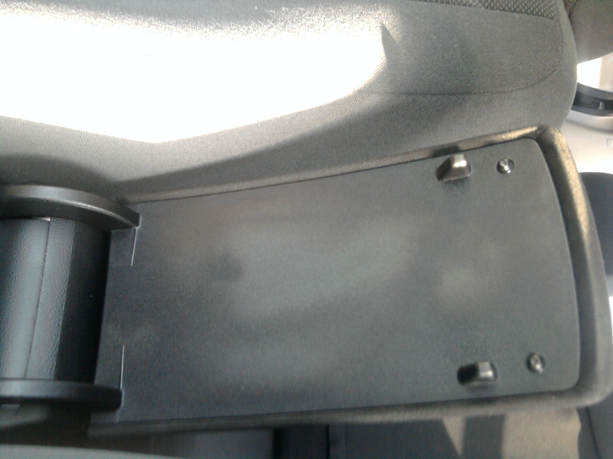

Сообщение VitPan » 01 апр 2014, 21:19
да, да поподробнее. на моём нет болтиков. и поэтому вопрос: как его разбирать? как отстётигивать енту нижнюю часть? :?

VitPan писал(а):да, да поподробнее. на моём нет болтиков. и поэтому вопрос: как его разбирать? как отсётигивать енту нижнюю часть? :?
Мошно фото открытого подлокотника изнутри?

Сообщение VitPan » 02 апр 2014, 11:32

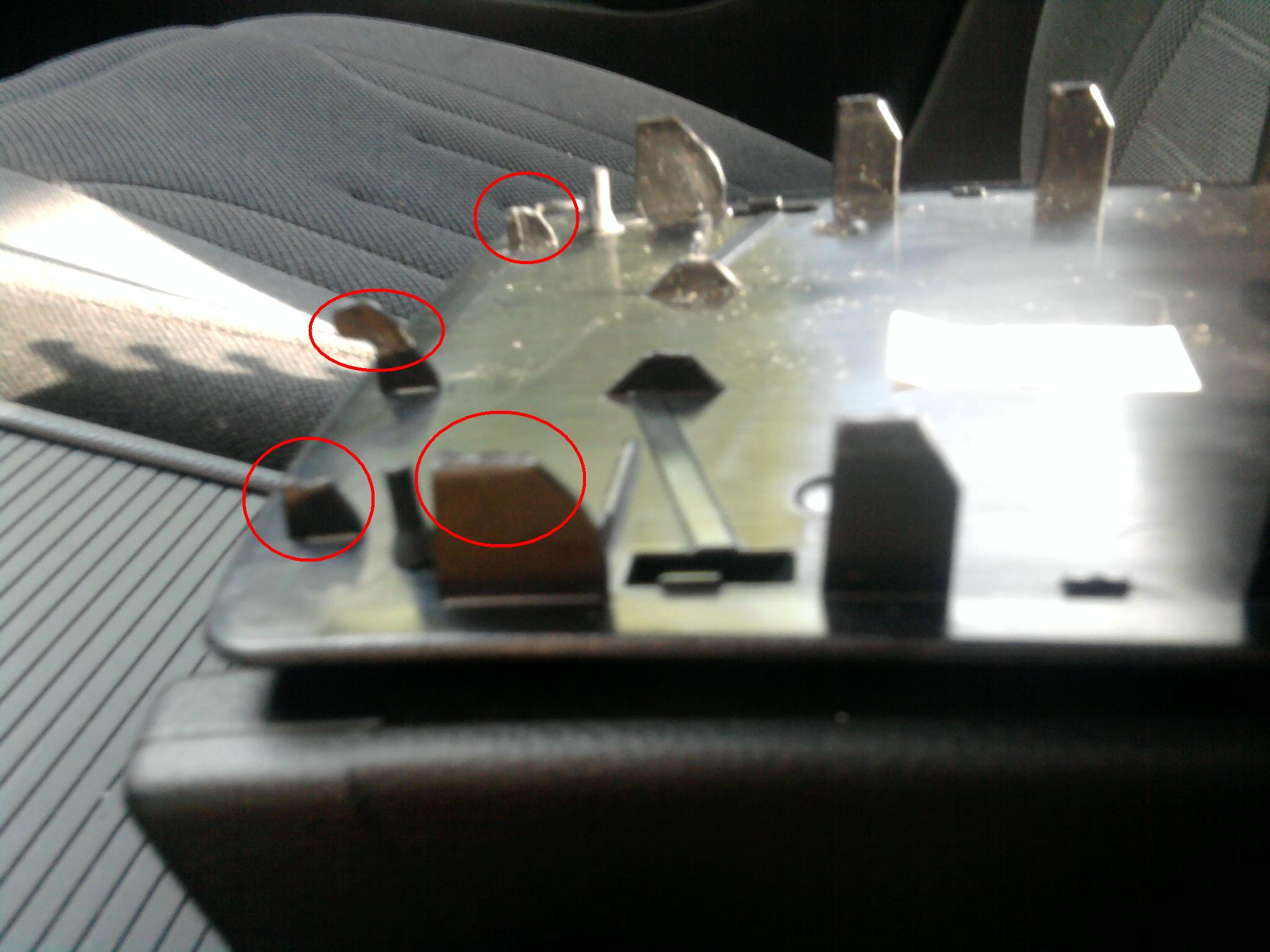

вот так выглядит моя.

Сообщение 1gdm » 02 апр 2014, 12:39
Понятно. Нужна специальная лопатка для снятия декора салона,но здесь можно обойтись и широкой пилкой для ногтей. Отгибаешь ей защёлки(третье фото сверху) и сверху вниз снимаешь облицовку в сторону закрытия подлокотника. Последний штрих-снятие двух "штанин" обшивки,прикрывающих петли подлокотника. Снизу они разрезные,нужно немного развести каждую и потянуть. Удачи!

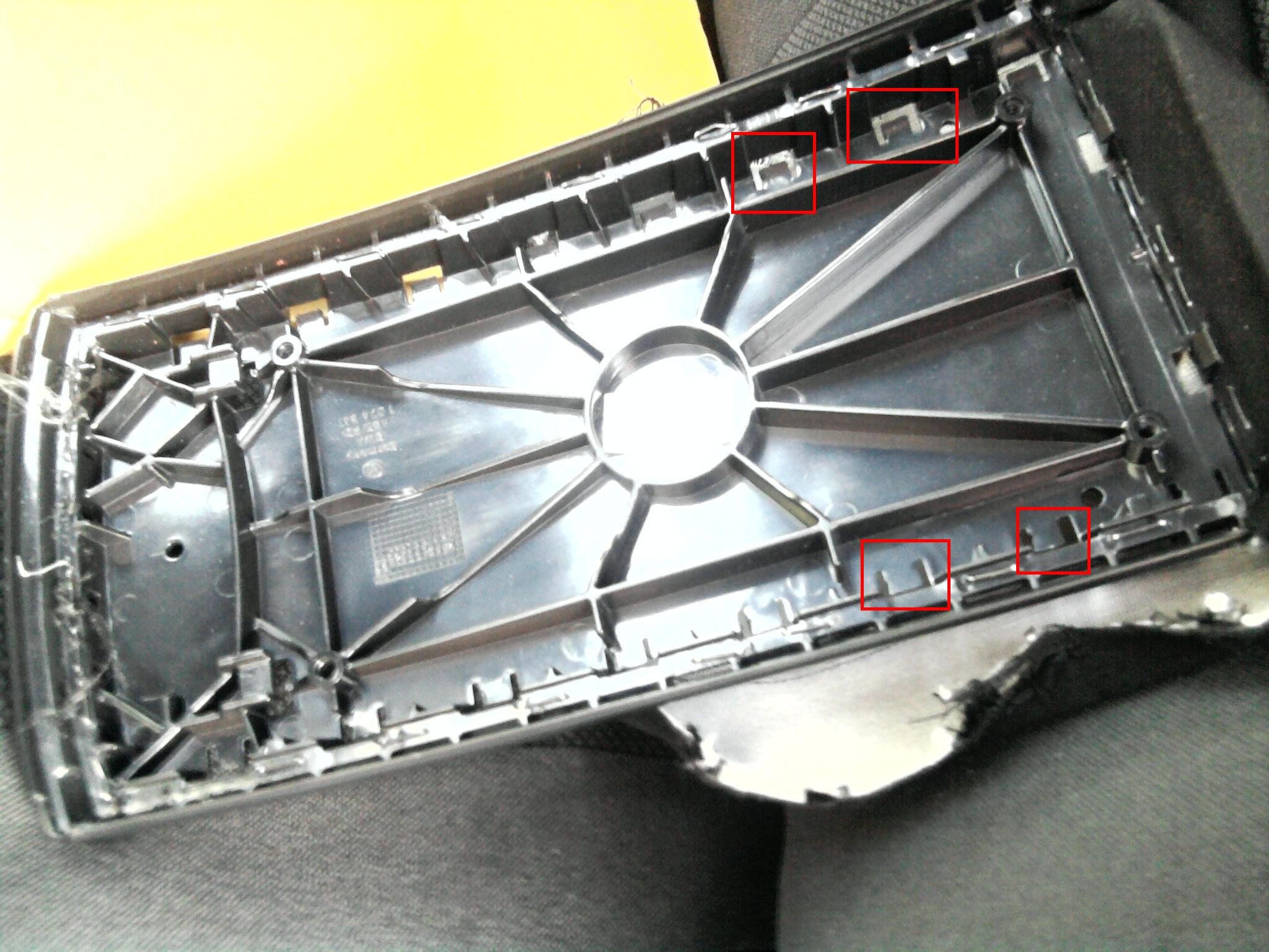

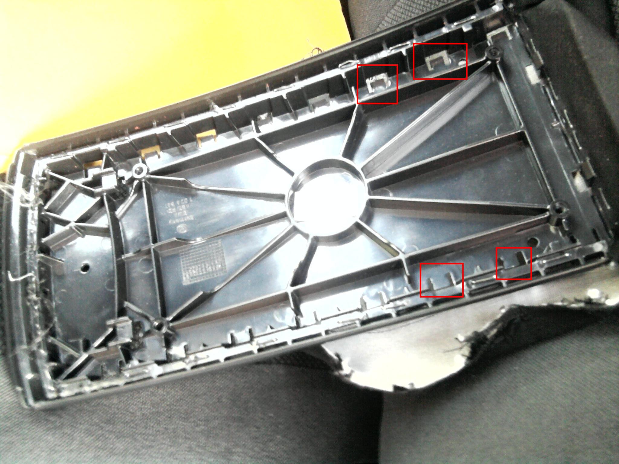

Сообщение VitPan » 03 апр 2014, 11:13
В общем, разобрать подлокотник не снимая обшивку и что бы не поломать защёлки, невозможно.Впереди внутренней крышки имеются три защёлки , так вот, при отгибании они ломаются в первую очередь. Затем если дальше отгибать крышку ломаются и все остольные: боковые и слева и справа.
1gdm на вашей крышке,я так предпологаю, все уже обломаны\. поэтому вы и смогли её отстегнуть. В реале ,если учитывать , что всё ещё в оригинале,крышку не отсоединить. Боковые защёлки имеют ещё и так называемые замки.Вот они.
Что бы отогнуть зщёлку , надо сначала приподнять к верху этот замок ,только потом защёлка отогнётся.Эту процеДУРУ проделать никак нельзя, если подлокотник в сборе.
На .passat-club.ru/ есть темка ,тут подробно описано.http://www.passat-club.ru/forum/threads ... ost1331077
Мне пришлось снять старую обшивку, таким образом я подобрался к ентим защёлкам.
Старую обшивку распорол и по ним сделал заготовки из кожи. Предварительно перед сшиванием кусков,я их приклеил на клей для кожи. Ну и сшил.
Вот что мы имеем. Конечно же ,как обычно первый блин комом, но пойдёт.вторую обтяжку сделал бы покрасивше.

Сообщение 1gdm » 03 апр 2014, 11:46
Спасибо за важные дополнения,-думаю,будут полезны для комрадов;
Что до защёлок,то у меня не хватало только несколько боковых,остальные-на месте :?
По ЕТКе пробивал-датчане меняли механическую часть подлокотника , видимо они и отломали. Я при разборке "вытряннул" одну поломанную-то ли мной,то ли ими.

Сообщение VitPan » 03 апр 2014, 11:59
Спасибо.Может быть у Вас другая конструкция подлокотника.Но я ума не приложу , :? как можно защёлки отстегнуть , даже имея спецприблуды, если он в сборе. Их просто не отогнуть.
Крышку ,в передней части, придётся тоже на шурупы крепить. Благо на ней уже предусмотренно под дырки.
Изначально шурупы под крышкой, держат металическую рамку и верхнюю часть подлокотника. Я сделаю их снаружи ,как у Вас, но только спереди, задние остануться под крышкой.
