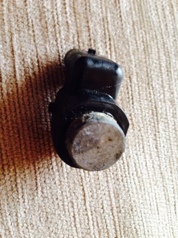

Хочу предложить свой вариант замены хрома на парктронике. может кому то будет полезно. облез хром, парктроник стал выглядеть ужасно, и очень выделялся на решетке. сначала снимаем парктроник, занимает это 1 минуту. откручиваем несколько торксов сверху решетки и отгибаем ее на себя, там будет несколько защелок, надо чтобы они отщелкнулись. далее вынимаем парктроник. вот так он выглядел

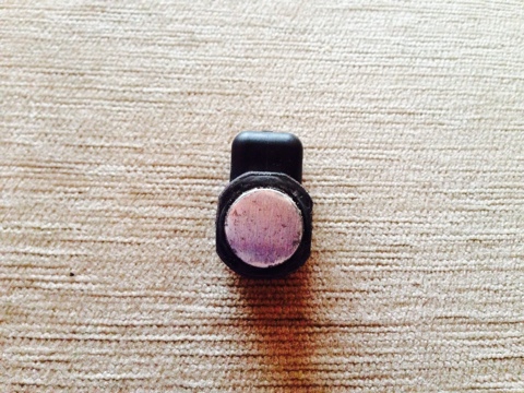

зачищаем его.

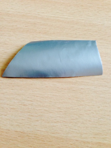

в принципе на этом можно и остановить. металл и он похож на хром. но у меня был небольшой кусок хромированной виниловой пленки, той, что обтягивают машины

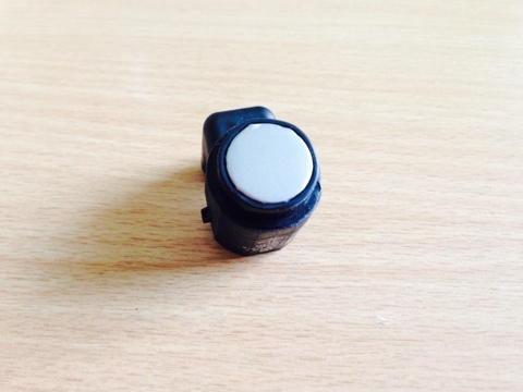

собственно ей и обтянул датчик
ну и установка в обратном порядке. Ошибок по парктроникам нет.
совпадение цвета не 100%, но это из за моей пленки. она не зеркальная. Но можно найти и в цвет.
