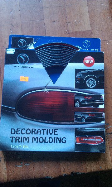

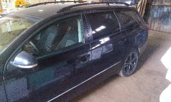

Вот решил на досуге начиркать микро отчетик об оклейке хромированными самоклеющимися молдингами Вариант В6.
Долго искал оригинал, но.... запарился вообщем. А оконца уж больно хотелось захромировать.
В итоге купил молдинги турецкие (кстати, тоже обыщешся :( ) , взял строительный фен, другана в помощь и приступил....
До того....

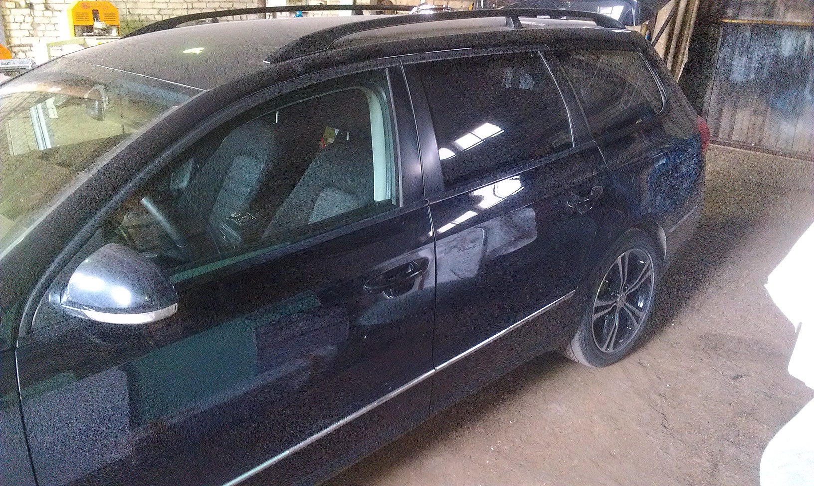

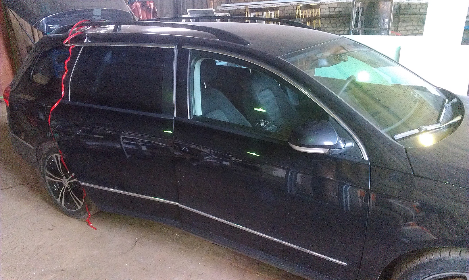

В процессе.........
В процессе

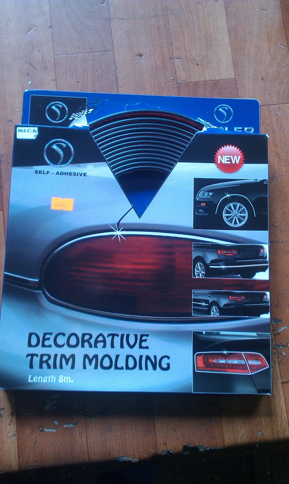

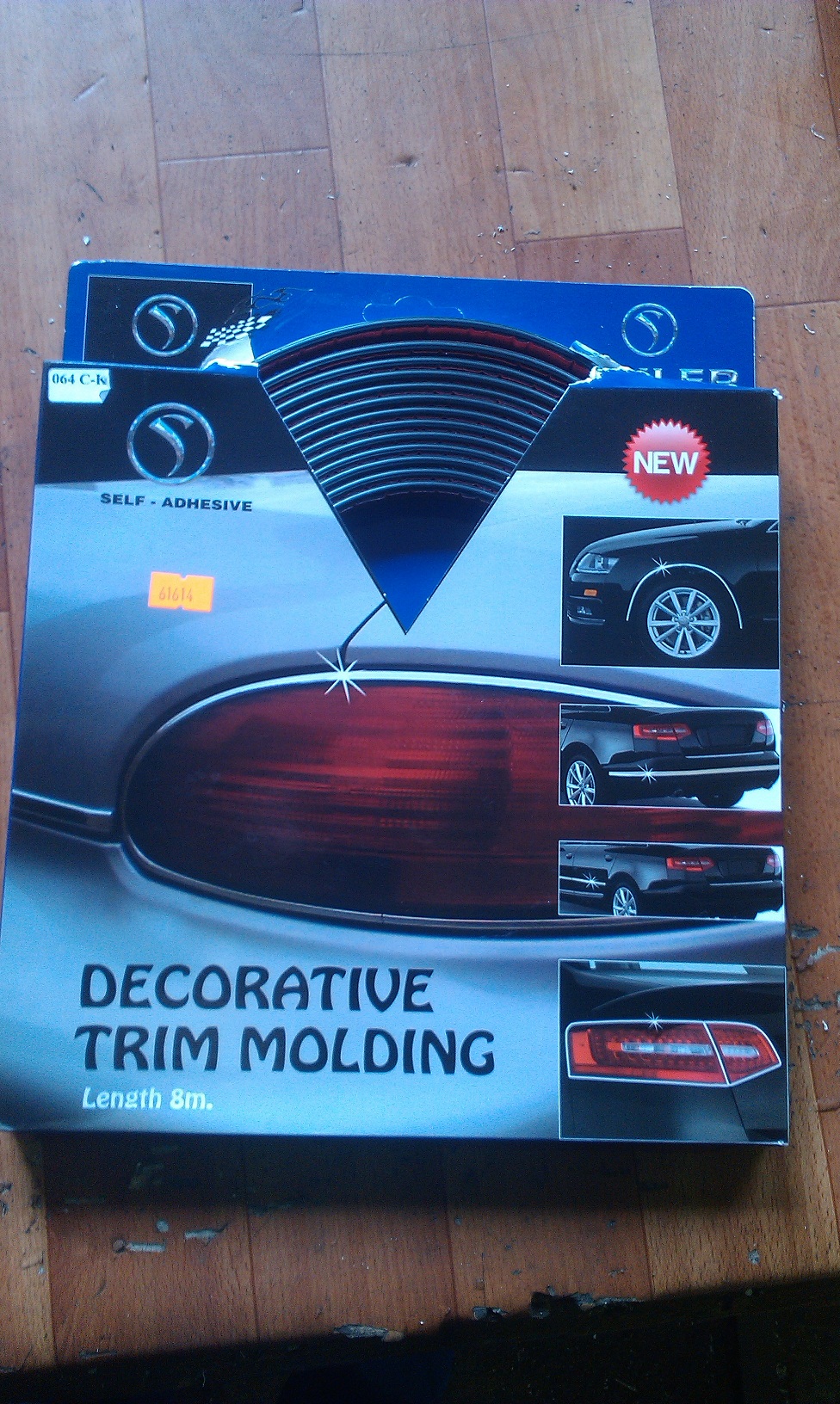

Сам молдинг (16 мм) 8 метров в упаковке. Купил 2 упаковочки и осталось метра 4-5. :D На подклейку (не дай Бог)

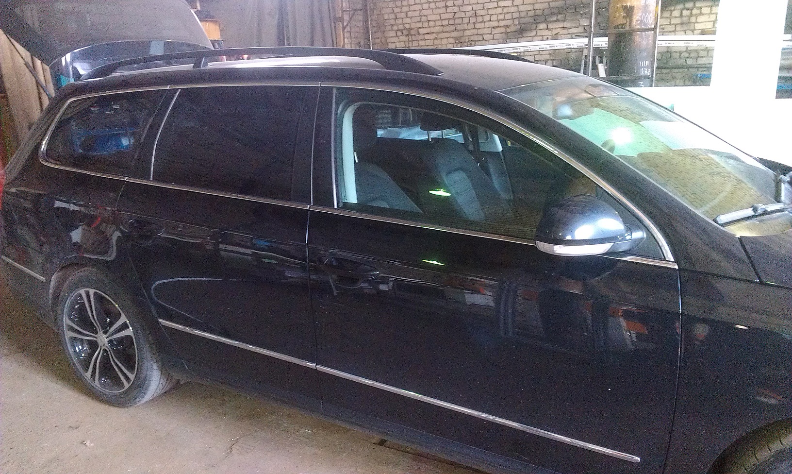

Ну вот и все.....1, 5 часа трудов, 700 рублей затрат :) :o
Приклеялось серьезно, хотя... время покажет :D
В боксе

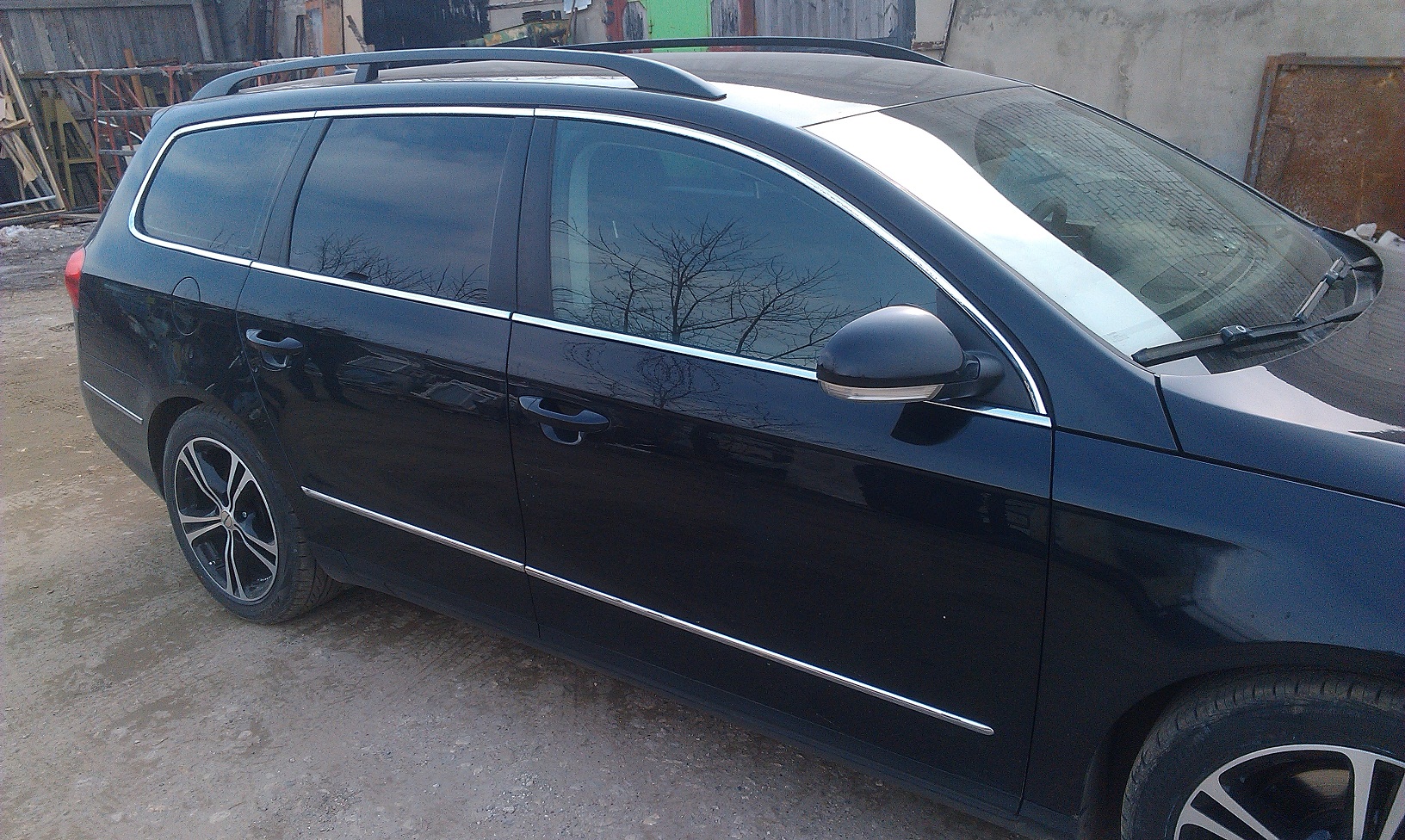

На улице...

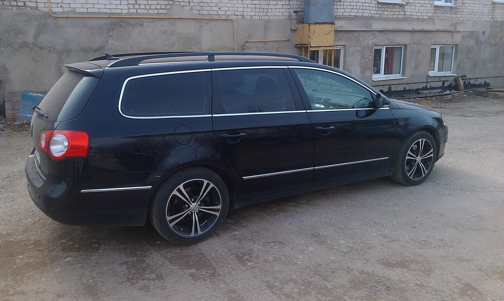

На улице...

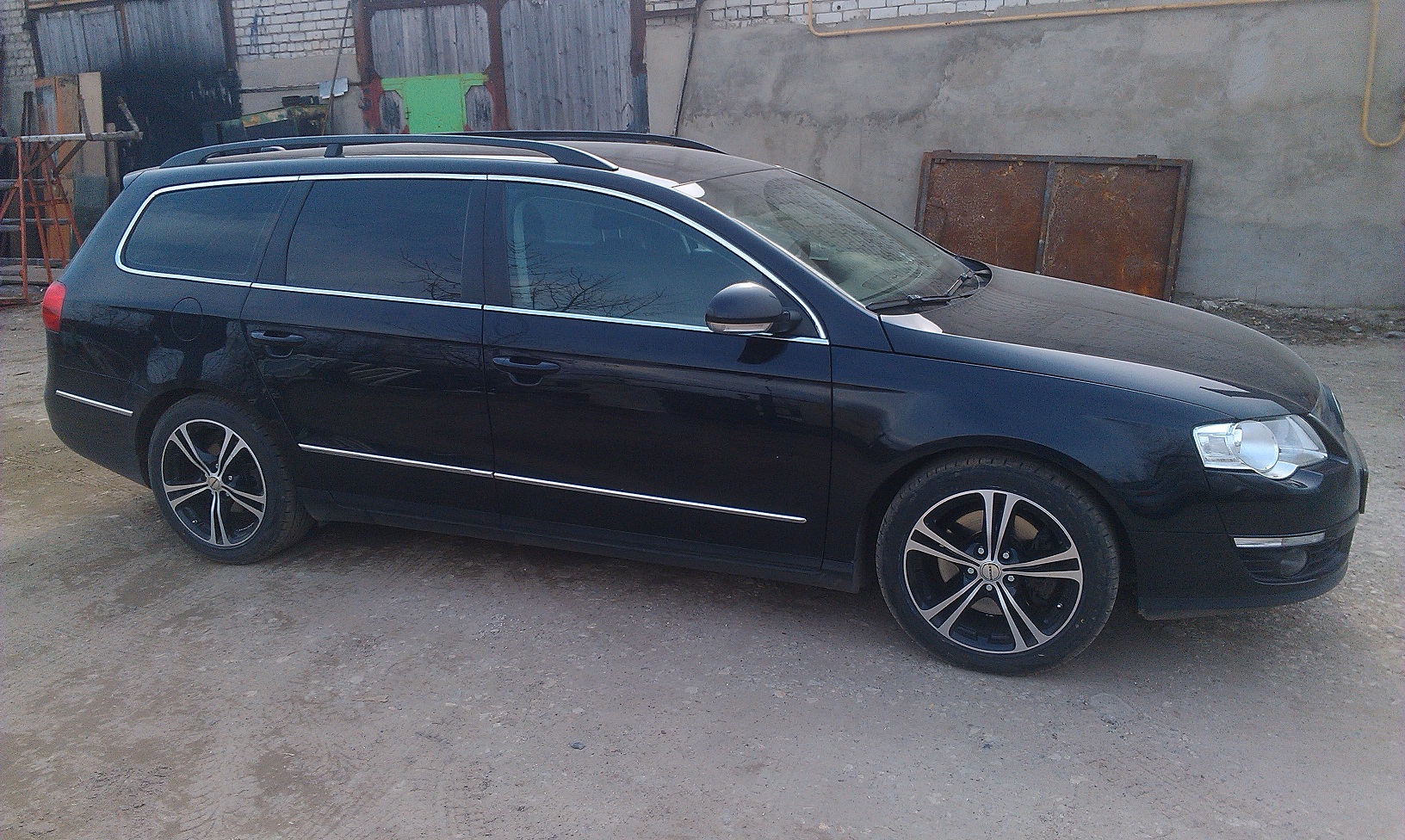

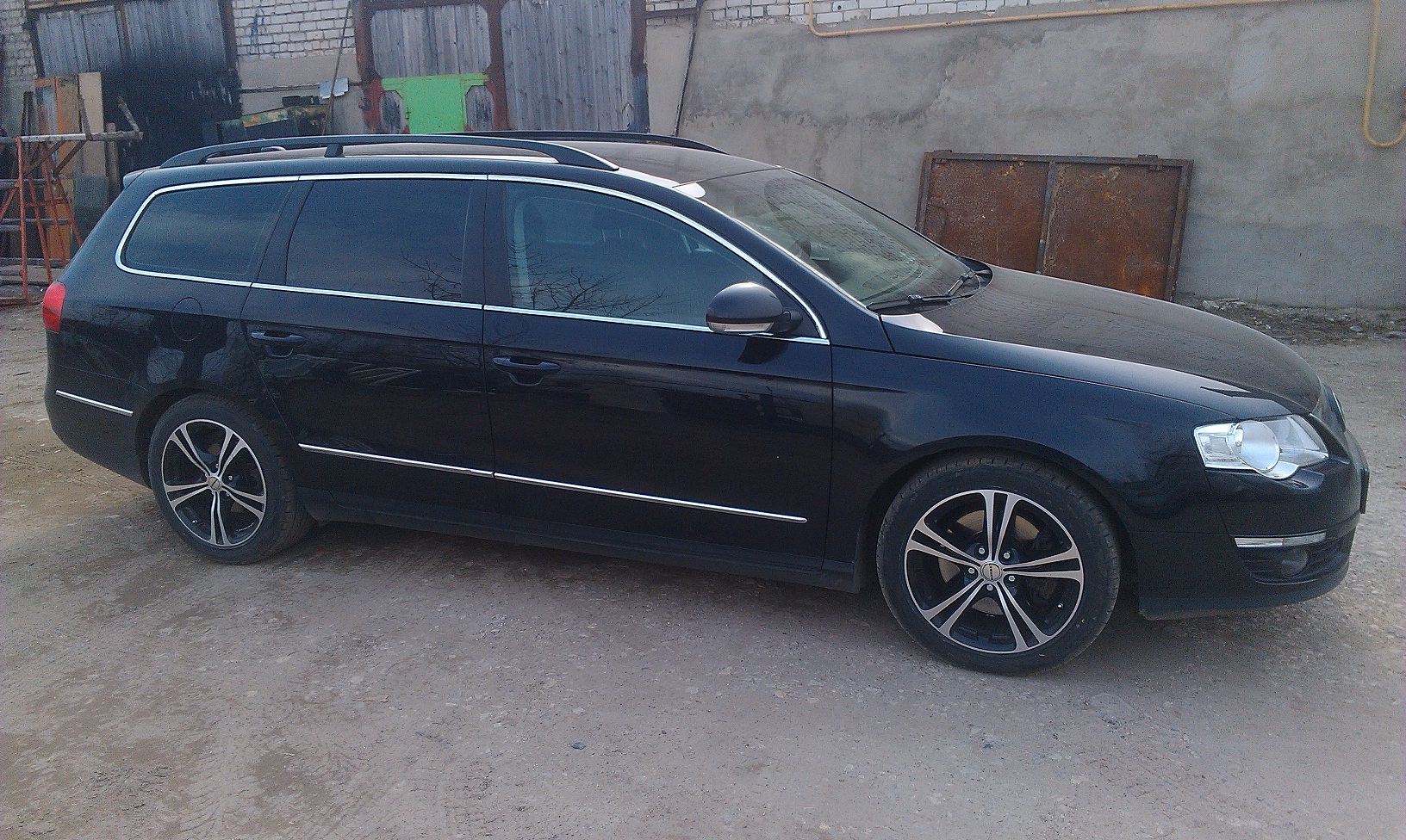

На улице...

Возможно по колхозному :( , но зато быстро, дешево, ну и аккуратно...

Где взять такую? нужно на дверные карты поклеить кое куда поклеить

Молдинги в Москве : ТЦ "Лорд" ул.Кетчерская 2А 89610169392 Саша

осталось терь рейлинги на крыше тож в хром затянуть:))
Лишь бы зимой не подвел этот молдинг, я у официалов брал когда-то хром накладку на крышку багажника(седан), так зимой во время мойки эта накладка раздвоилась, и хром слезать стал.пришлось отодрать нах.

Блин,прикольно получилось,молодец!Тоже так хочу,только на седан.А как получилось поклеить в тех местах,где он изгибается?И можно ли без фена обойтись?

Да как же только прямые,если у него на первой фото были вокруг окон везде черные молдинги,а теперь везде хром? :?:

Да там изгиб не особо.Если учесть,что упаковка круглая,то с таким изгибом проблем быть не должно.Вот с бампером вижу морочиться не стал)))

Сообщение sherif-52 » 04 апр 2014, 20:49
RUS.YRN писал(а):Блин,прикольно получилось,молодец!Тоже так хочу,только на седан.А как получилось поклеить в тех местах,где он изгибается?И можно ли без фена обойтись?
Там где изгибается (на форточках) самое трудное и получилось..... Сначала попробовал нагреть феном и изогнуть - бедос, хром съеживается. Пришлось так изгибать, потихонечку, давая время на то что бы он "запомнил" новую форму. :shock:
Можно и без фена, но прилипает разогретый в разы круче !

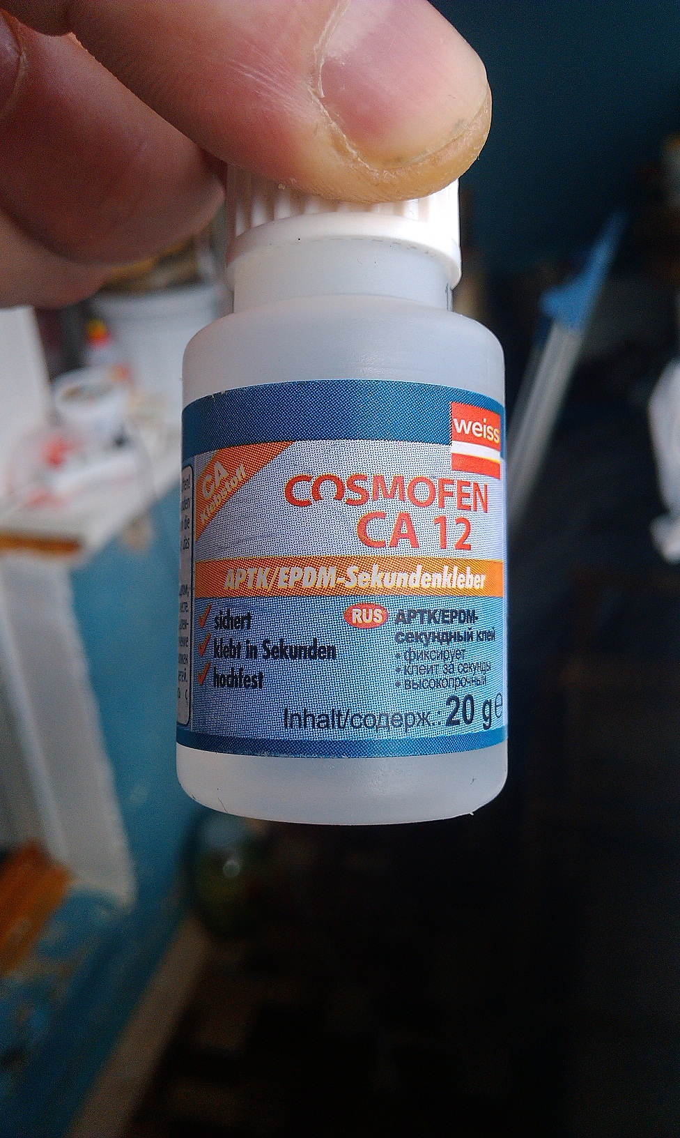

Думаю на изгибах будут проблемы - 16 мм не шутки, будет выворачивать. Нашел решение - капелька космофена и пи..ец !!!

Хотелось бы верить, что не подведет. Хотя если летом схватиться - зимой тем более не отдерешь.
