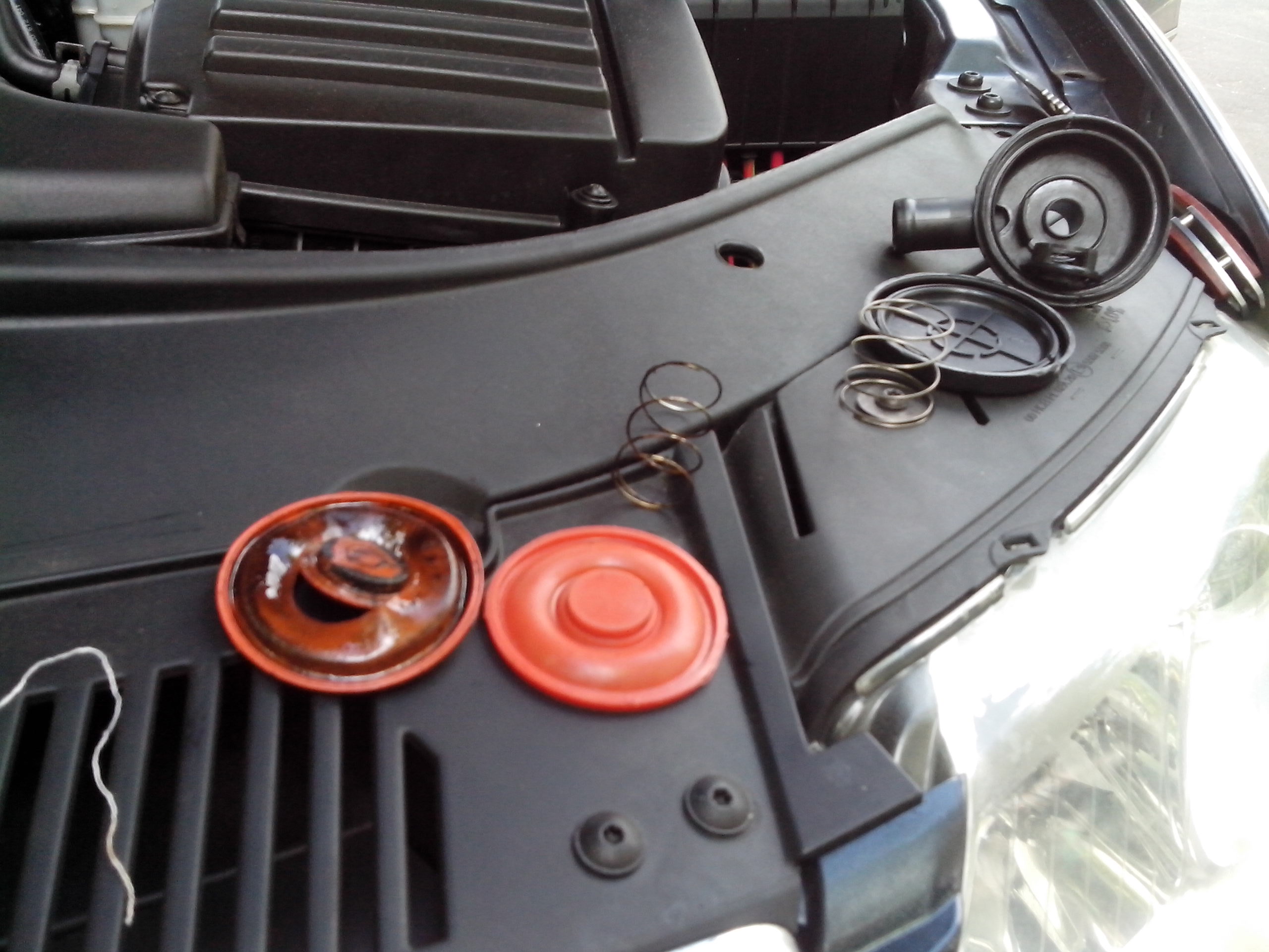

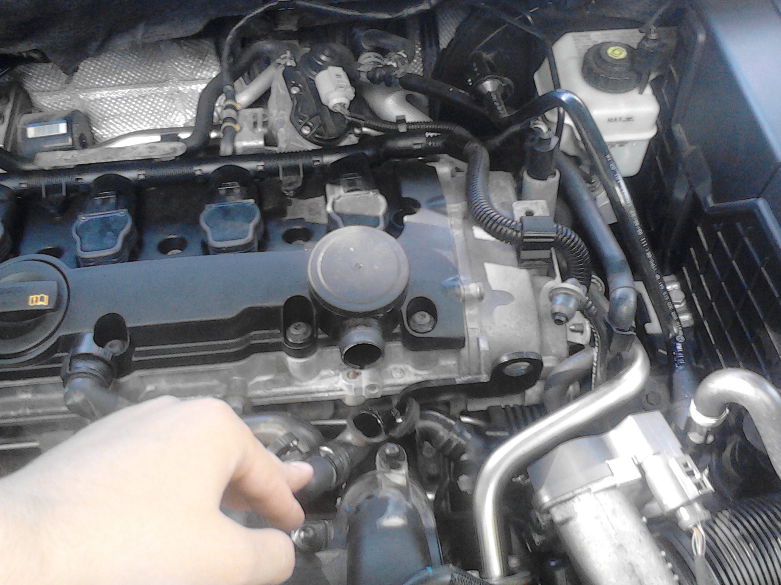

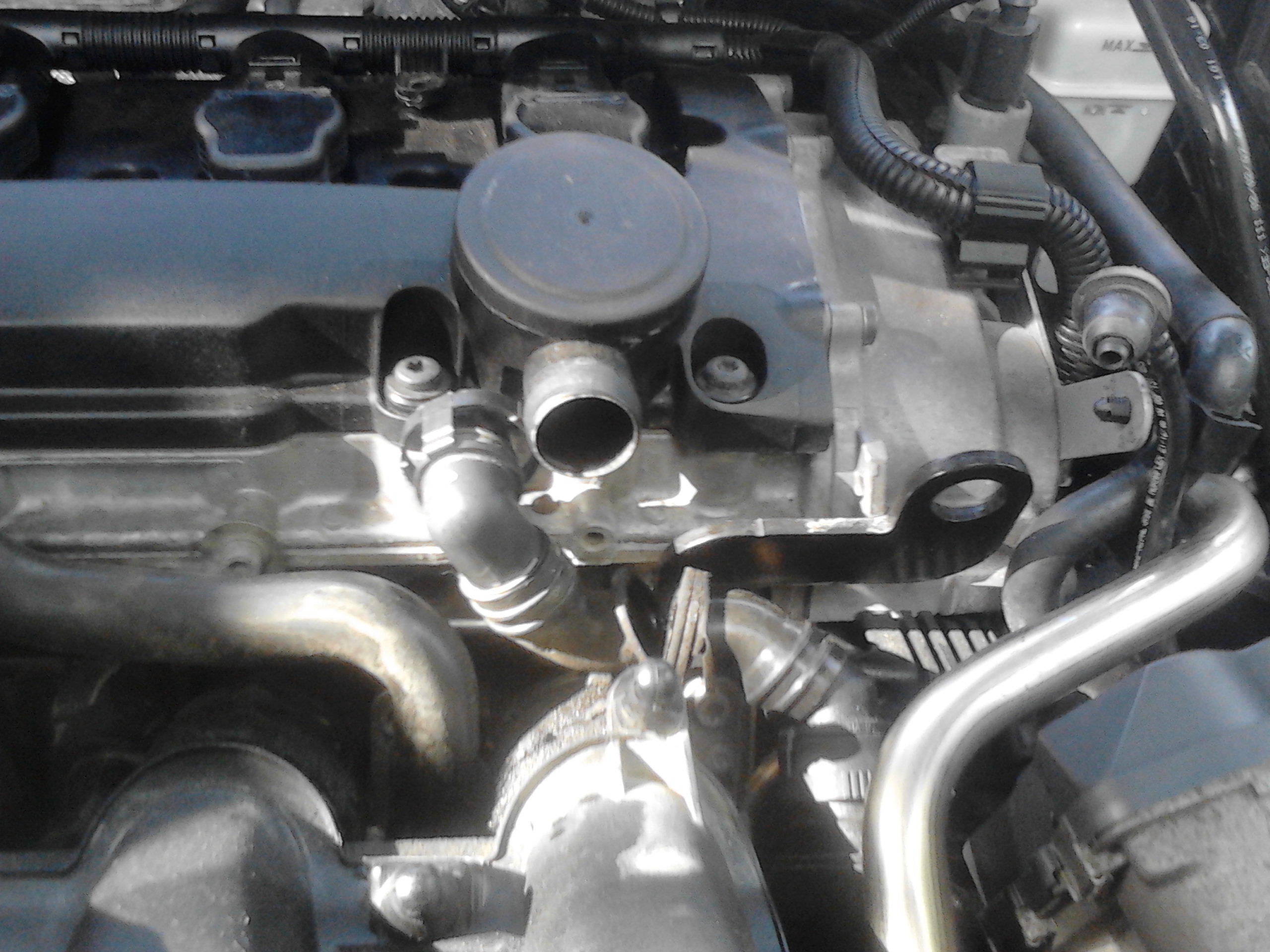

Начали с замены мембраны ВГК
Вскрыли крышку и вот что увидели...
Мембранке оторвало башку как видим :)

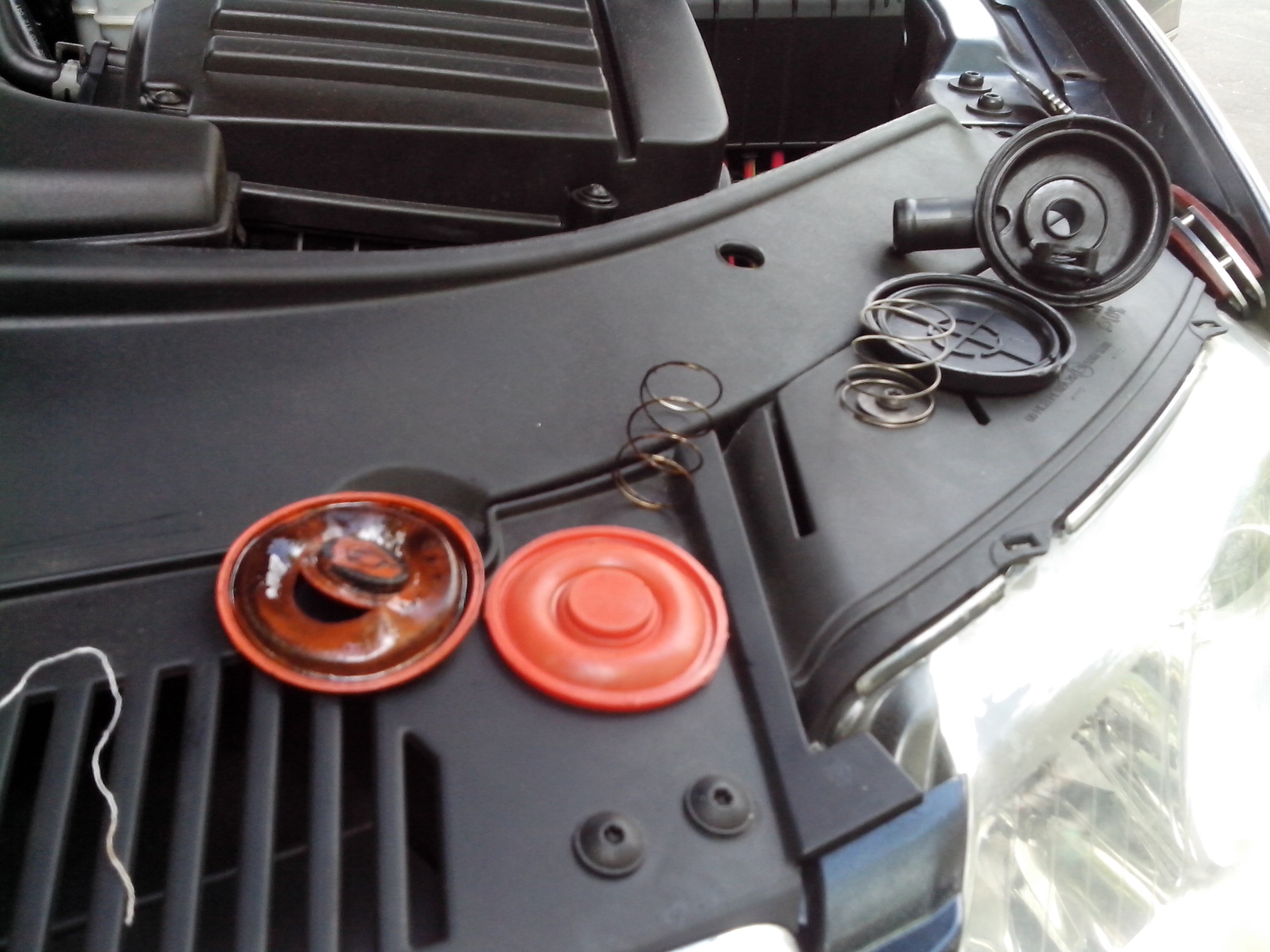

как вы уже знаете, отдельно ВАГ мембрану не продает, только с клапанной крышкой менять, а это дороговато мягко говоря...
Купили клапан от Chery, номер детали 481H-1014040 - ценник 240руб примерно по exist
Разобрали и достали с него резиновую мембрану
Вот она рядом со старым, ну и разобранный клапан от Chery в углу фотки справа

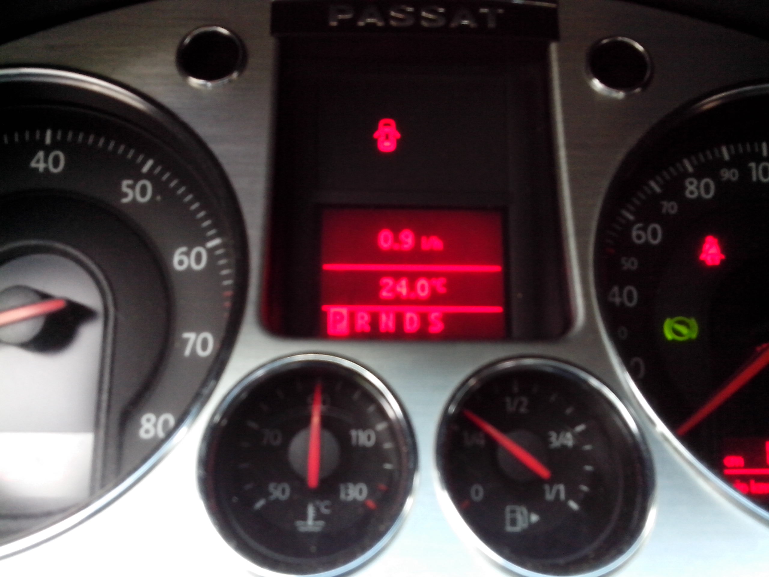

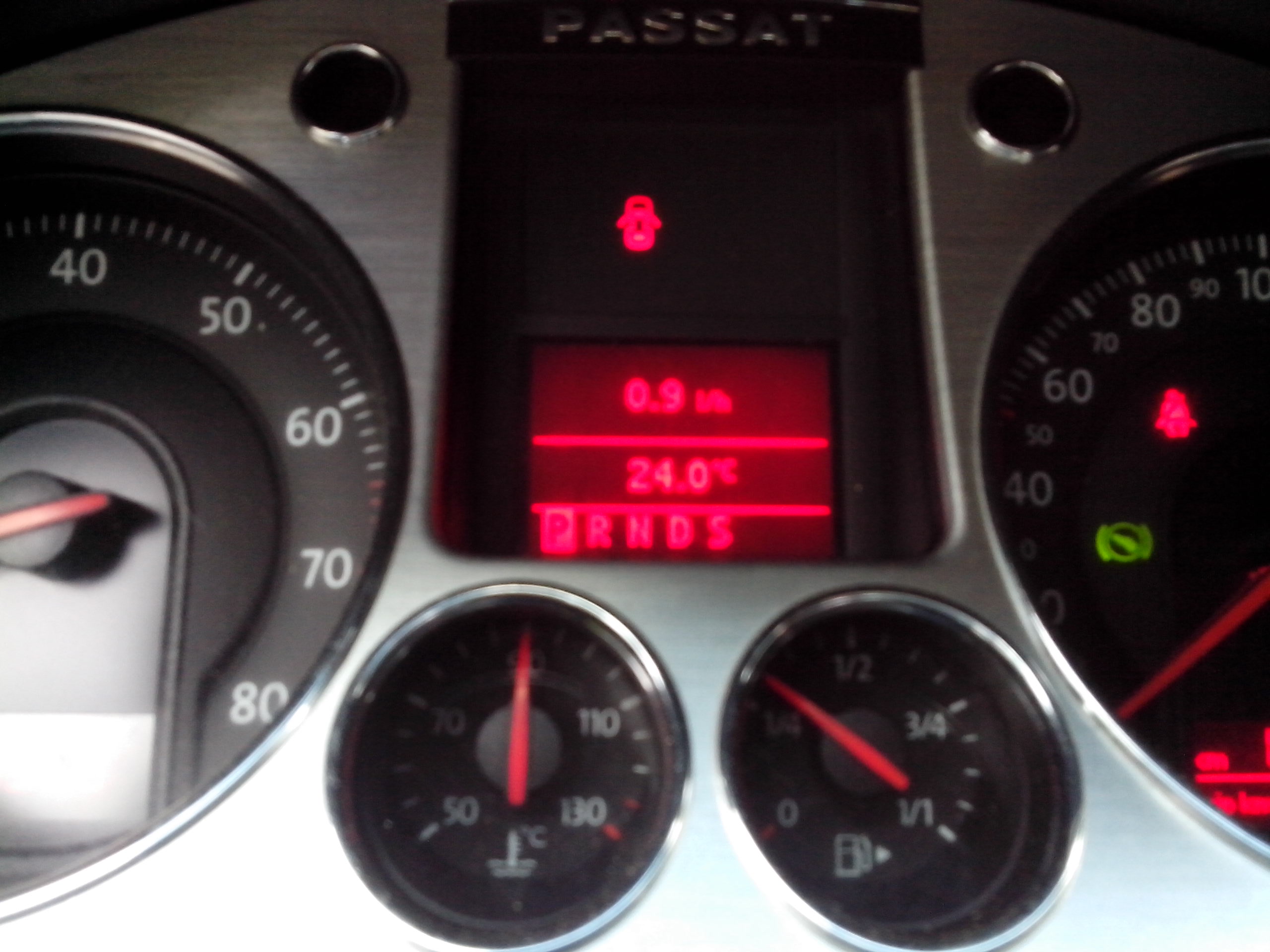

Заводим и смотрим (фото не очень, сорри...)
Как видим, расход стал 0.9-1 л/ч.
Почти хорошо, но не идеал. Ищем проблему дальше.

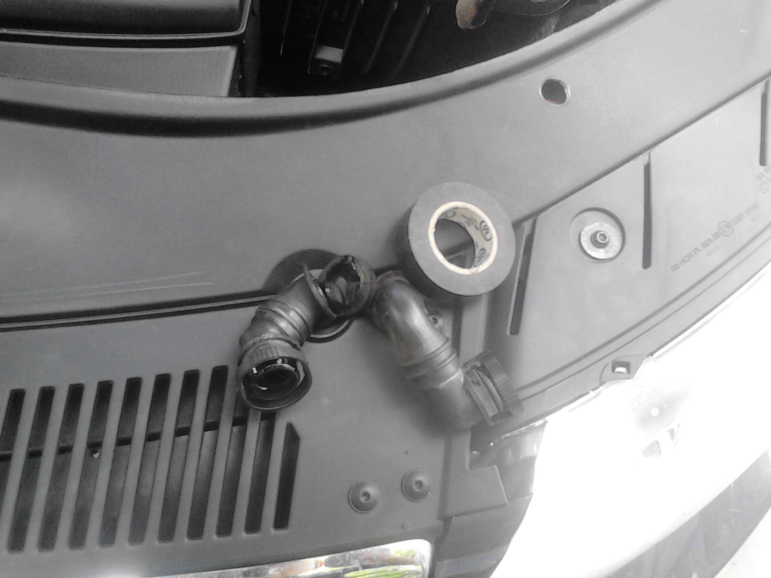

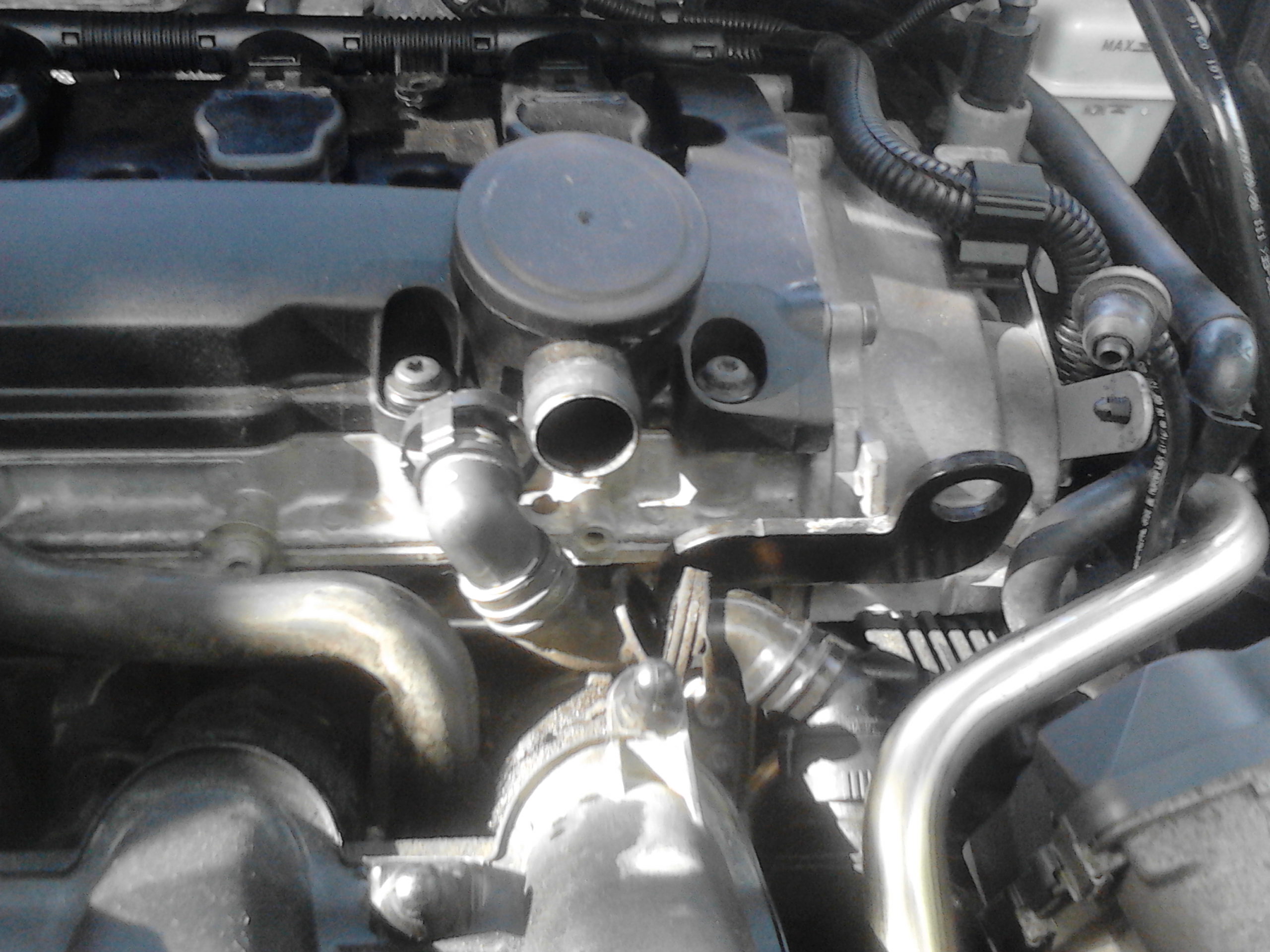

Начинаем осмотр с "Патрубка системы вентиляции картера"
отсоединяем его от ВГК и вот что видим
Как видим патрубок порван в хлам...
Цена патрубка на exist ~850руб, что дороговато для такого куска резины я считаю. :x
Номер детали 06F 103 212 D

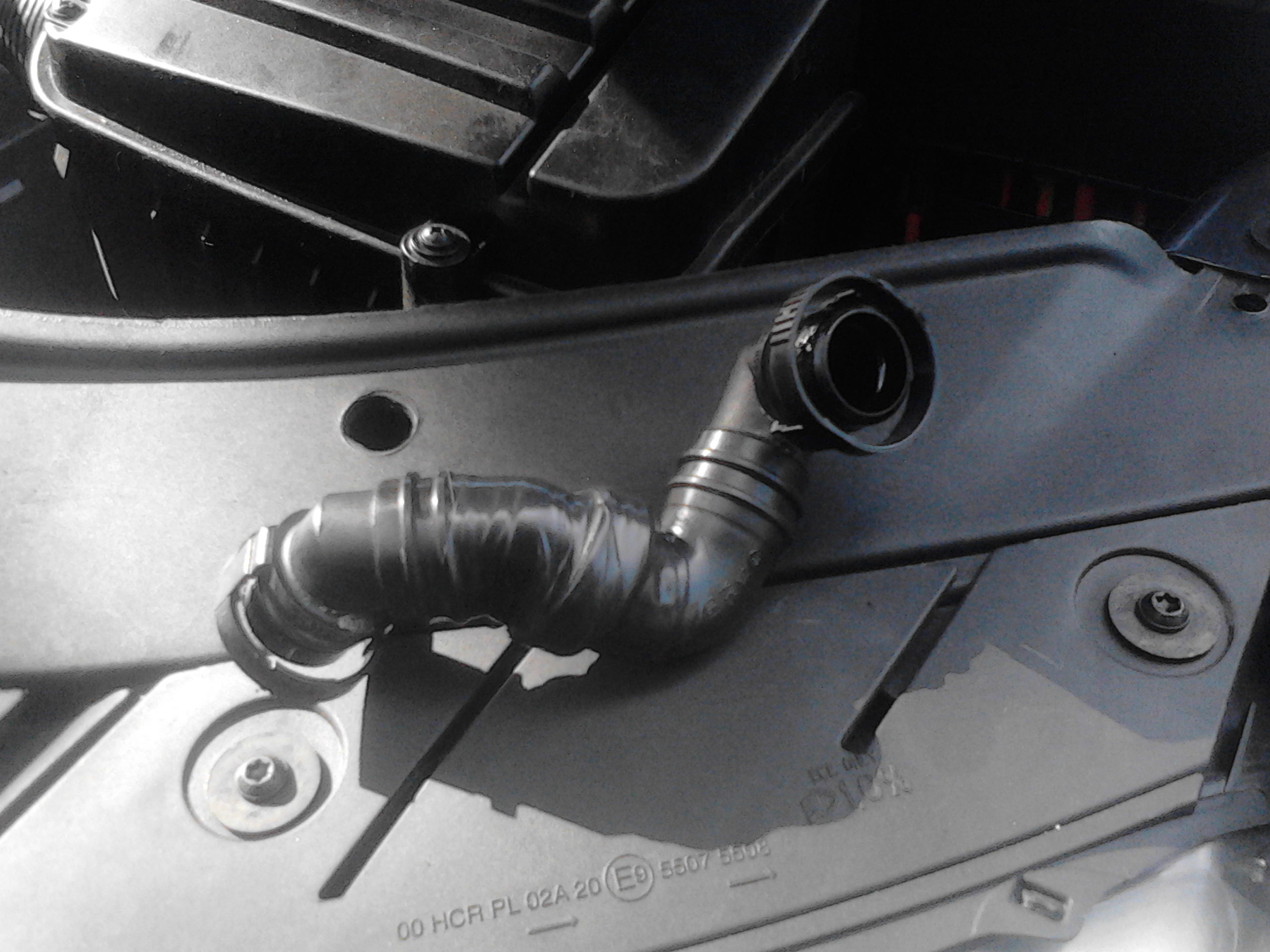

Можете конечно купить, а можете сделать следующее.
Протираем патрубок от масла снаружи. Я протирал спиртовыми салфетками.
Берем изоленту :) и начинаем мотать его...
В итоге получаем следующее
Держится все крепко и плотно.
Ставим на место, заводим и проверяем.
Фотку не сделал, забыл :(
Получаем расход 0.8 л/ч и иногда проскальзывание до 0.9
Все круто!
Даже чек сразу пропал, но его все же придется стереть шнурком.
Двиг работает ровно, без расколбаса - расход в идеале.

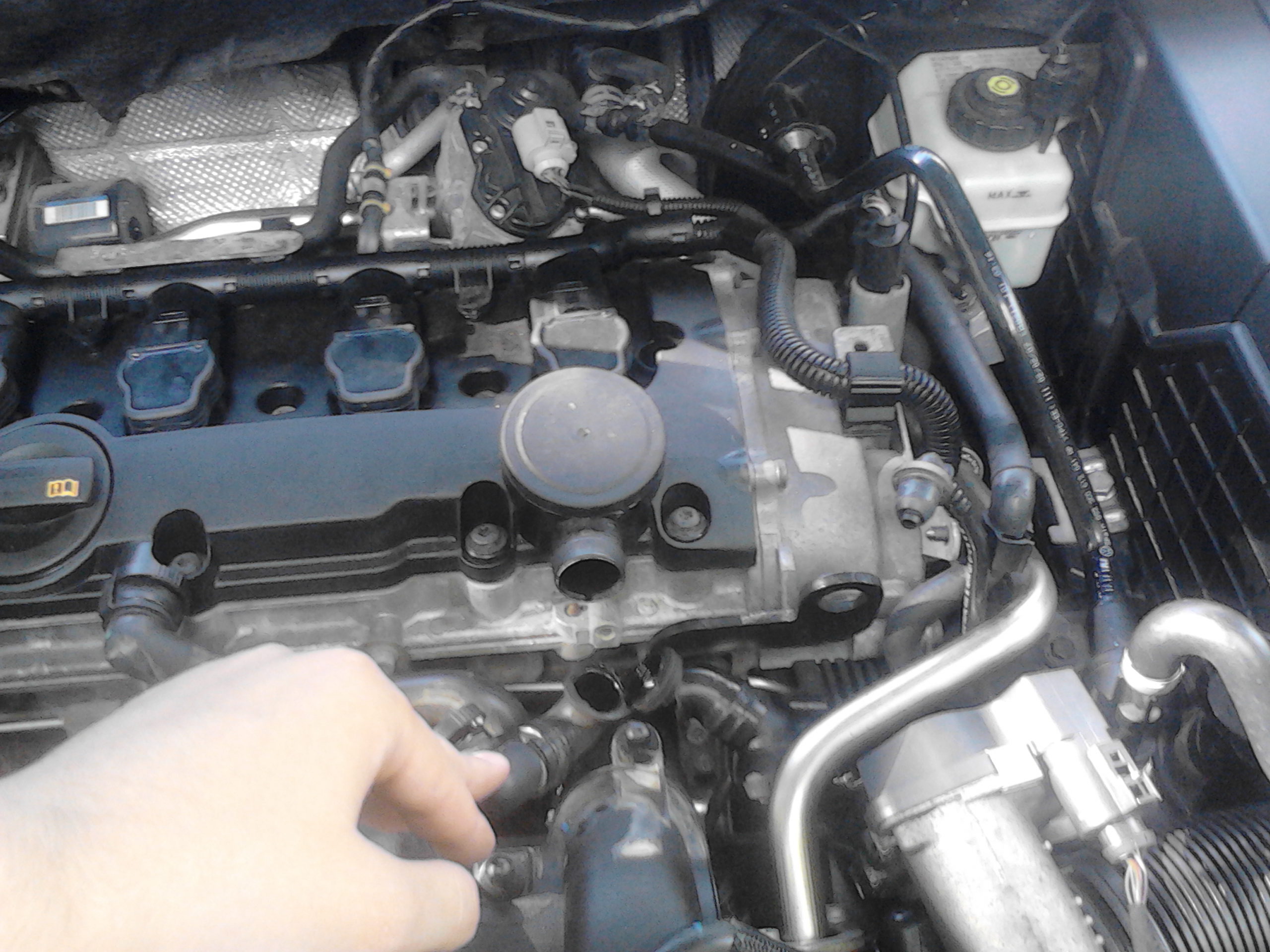

Dimarikk писал(а):У меня тоже потрясывать начало расход плывёт от 0.8 до 1.0, вот подумал может тоже в этом дело ?
Возможно в патрубке проблема.
Когда начинаешь ехать или подгазовывать, если в нем есть трещинка, она начинает расползаться и сосать воздух.
У нас на стоящей машине все нормально почти было, а пальцем до патрубка дотрагиваешься и начинает сосать воздух. Соответственно колбасит движок сразу и взлетает расход.

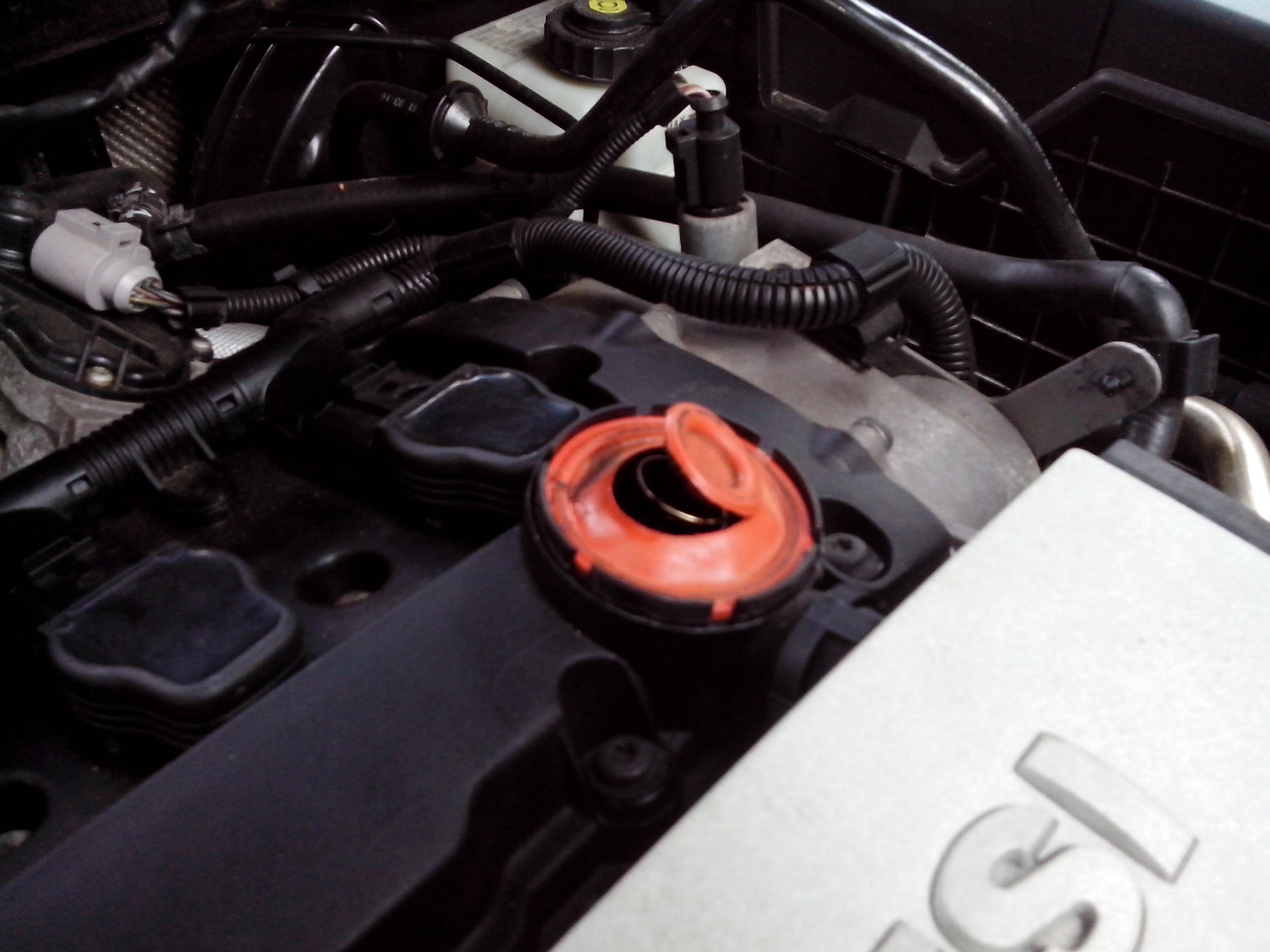

Сообщение LoReNsSe » 16 май 2014, 10:26
Dymatize а крышку масляную снимали, колбасит двигатель?
VW Passat B6, 2.0fsi АКПП6 Highline OoWoO
LoReNsSe
Сообщения: 122
Зарегистрирован: 21 фев 2014, 18:08
Откуда: Ростов-на-Дону
Re: Уменьшаем расход бензина до 0.8 л/ч (2.0 FSI BVY) Фото.
Сообщение Dymatize » 16 май 2014, 10:27
LoReNsSe писал(а):Dymatize а крышку масляную снимали, колбасит двигатель?
Крышку горловины заливной? Да, снимал. Присасывает и колбасит сильно.

Сообщение LoReNsSe » 16 май 2014, 11:02
Я просто так для себя интересуюсь. а то одни говорят что не присасывает другие наоборот) А по теории и не должно ее присасывать на холостых, клапан должен быть закрыт, а открываться при разряжении и излишнем давлении картерных газов. Вечный вопрос :)
LoReNsSe
Сообщения: 122
Сообщение Dymatize » 16 май 2014, 11:18
LoReNsSe писал(а):Я просто так для себя интересуюсь. а то одни говорят что не присасывает другие наоборот) А по теории и не должно ее присасывать на холостых, клапан должен быть закрыт, а открываться при разряжении и излишнем давлении картерных газов. Вечный вопрос :)
А, на "починенной" системе вентиляции я не снимал крышку.
Я снимал после замены мембраны, для проверки. Когда мотор затрясло, патрубок начал шипеть из-за расползающейся от тряски трещины.
Так что на целой мембране с рваным патрубком крышку присасывало.
