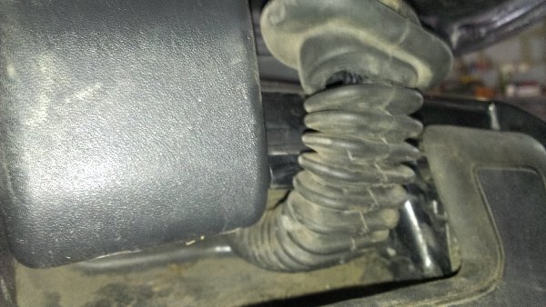

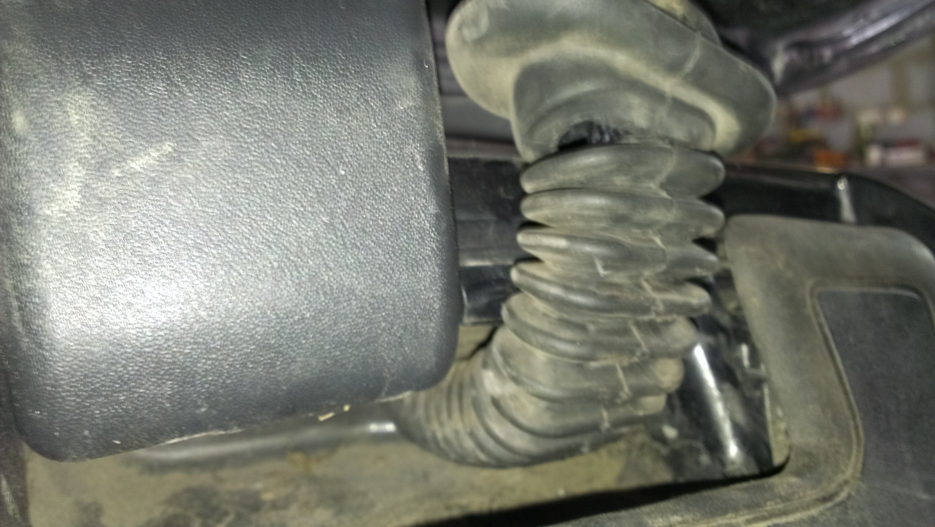

Зимой порвалась сверху гофра, почему незнаю …

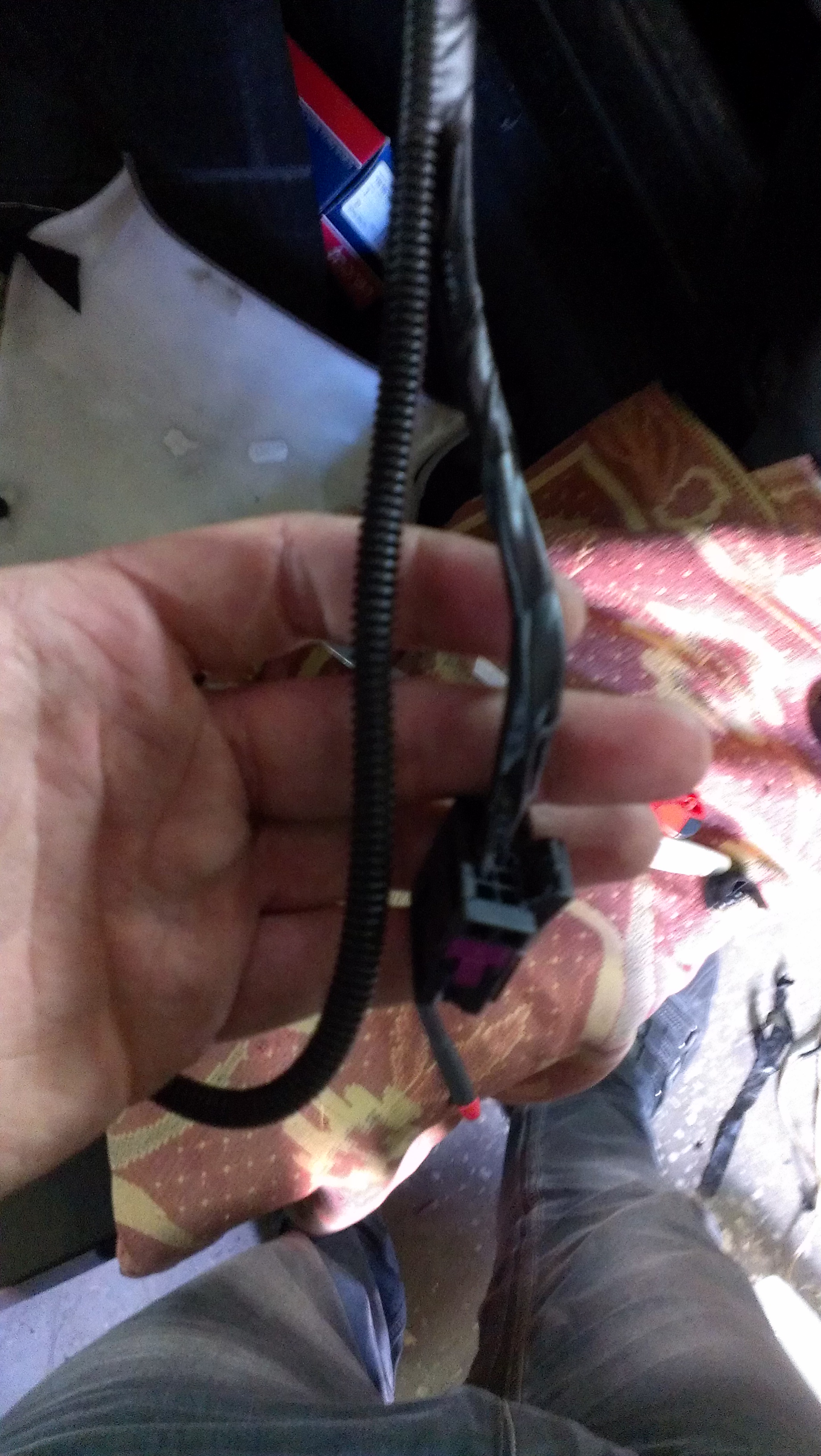

VAG 3C9 971 876 A Насадка/наконечник 371,99
VAG 8Z0 972 701 Разъем электропроводки 92,11

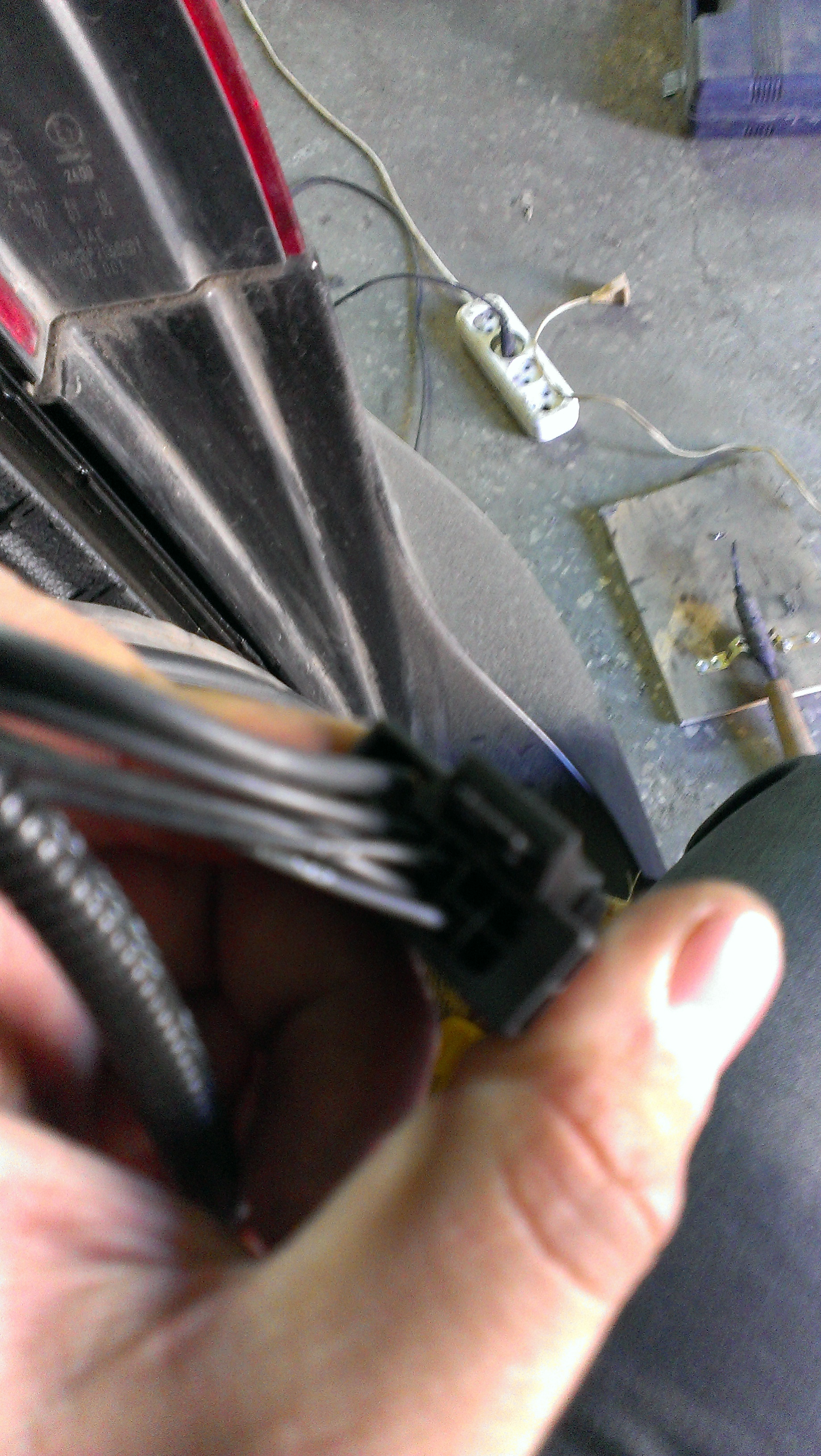

никаких разрезов и скруток. распиновывал штатный разъем, все удобно на проводах и на разъеме номер стоит-не перепутать.
часа три делал, долго выковыривал старую гофру в месте крепления с кузовом.
разъем новый готов к сборке
всё готово!
Разъем в багажнике
Вот так она порвалась
